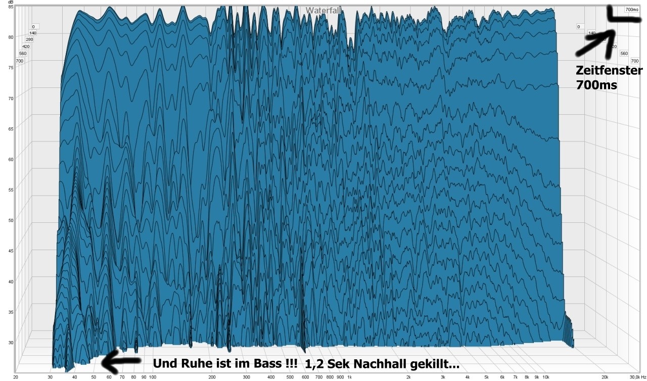

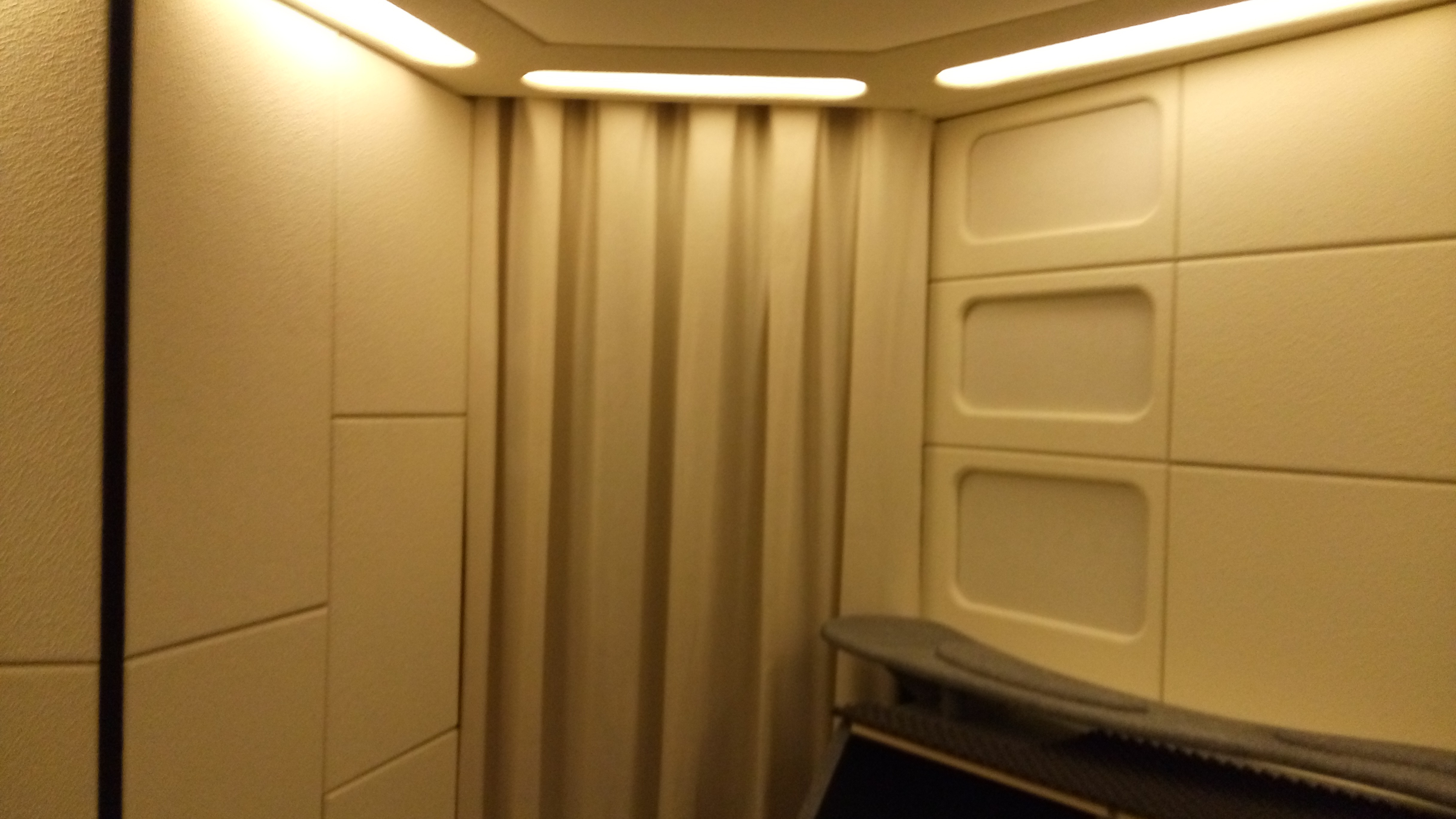

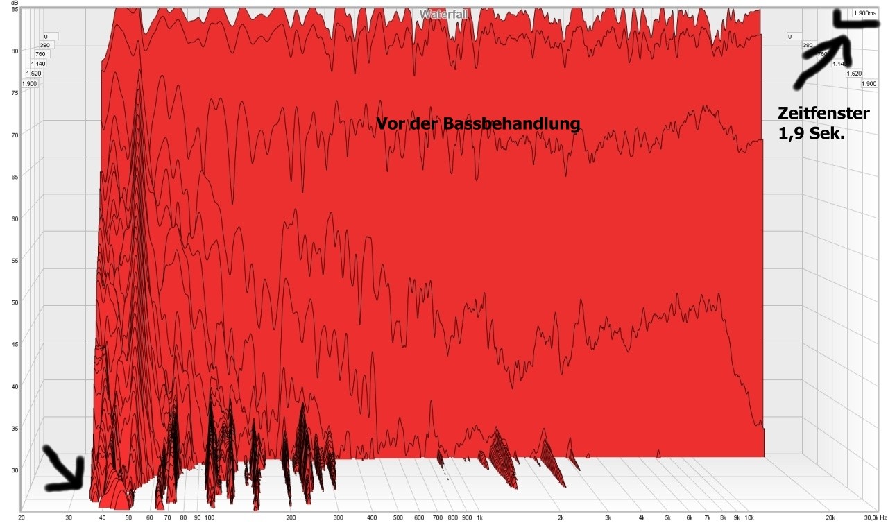

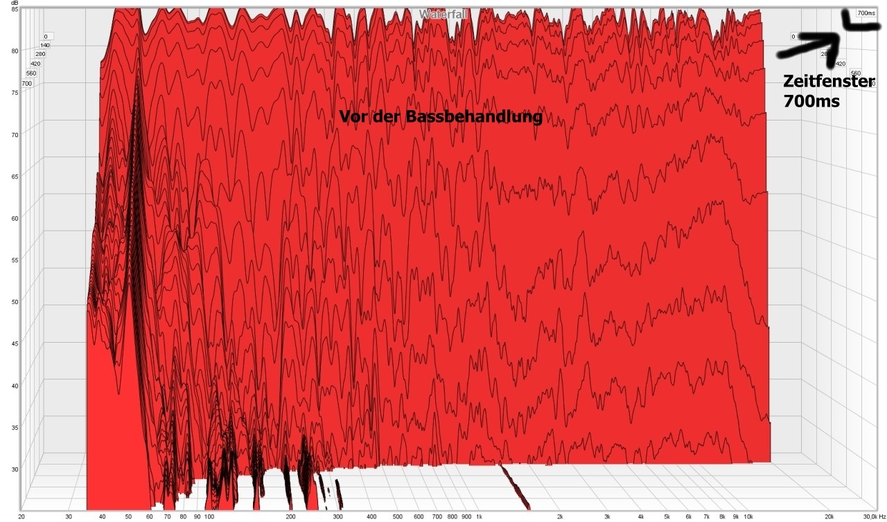

Hallo zusammen :)
Habe mir die 8 Seiten jetzt nicht komplett durch gelesen.
Kann aber aus der Praxis heraus sagen, dass Limps, bzw. meine persönliche Abwandlung davon ( Multilayer Pinzip ) funktionieren...
Wie man anhand der Wasserfallbilder erkennen kann, gab es in meinem Raum massive Probleme im Bereich 40Hz, genauer gesagt zwischen 30 und 60 Hz ca.
Nachdem ich sämtlich Ecken mit Steinwolle zugebombt hatte ( nicht genügend Wirkung ) und auch diverse Helmis ausprobiert hatte ( inkl. variabel einstellbare ). Die aber entweder nicht genügend Wirkung hatten oder aber Kerben im Wasserfall erzeugten bei...naja bei etwas mehr Wirkung.
Haben die Multilayer Absorber mir den ***** gerettet :)
Sie sind nicht so schwer zu berechnen, dank diesem Rechner.
http://www.acousticmodelling.com/porous.php
Bei mir wurde die Luft hinter den Absorbern, neben der Steinwolldicke, mit die Rechnung aufgenommen.
Die Verabeitung ist easy, da die "Folie" nicht wirklich gespannt / verspannt wird. Da das Luftsystem auf das Gewicht der Membran reagiert. "Spannung" in der "Folie" verzerrt dieses Gewichtsmoment ( Vergleich locker oder hart gespannte Kick oder Snare ).
Aufgrund dessen dass Bass, grossen "Luftraum" im Raum einfordert, machen die hier verlinkten IKEA Regale nicht wirklich Sinn, da die schwingende Membranfläche verkleinert wird durch die Streben im Regal. Die Membran muss ungehindert schwingen können...
Meine Absorber haben Steinwollplattengrösse und haben dadurch viel schwingende Fläche. Die fühlbar schwingt bei den errechneten Frequenzen.
Mein Raum war extrem schwer zu handlen, deswegen haben die Absorber auch massive Ausmaße ( ca. 11 qm ??? ).
Ein bischen Raum zum selber tüfteln will ich aber lassen, da ich mir das Wissen zum bau der Multilayers, zu der Zeit, ohne dieses Forum erarbeitet habe ( Google ).
Infos sind hier trotzdem genug zu finden, inkl. der wichtigsten...
Dass das Prinzip funktioniert :)
Deswegen schreibe ich hier nicht, welches Material ich für die Membranen verwendet habe. Nur soviel... Es wurden 3 verschiedene Gewichtsklassen verarbeitet, die zusammen die komplette Wirkung ( Bandbreite zu Wirkung ) der Absorber ausmachen...
Das Material hängt von den Berechnungen ab ( Anforderung / Freq zu lieferbares Membranmaterial ) und kann somit unterschiedlich ausfallen...
Versteckt wurde das Absorbersystem hinter Verkleidungen, wegen der Optik und damit Gäste nicht immer auf die Membran drücken mit dem Satz....
"Und das funtktioniert ?"
Fotos einmal rundrum, angefangen ab Eingang...
Sorry, falls obige Infos hier schon irgendwo geschrieben stehen sollten...
LG. :)
Reaktionen: Sinus Well, synthpark und LM18

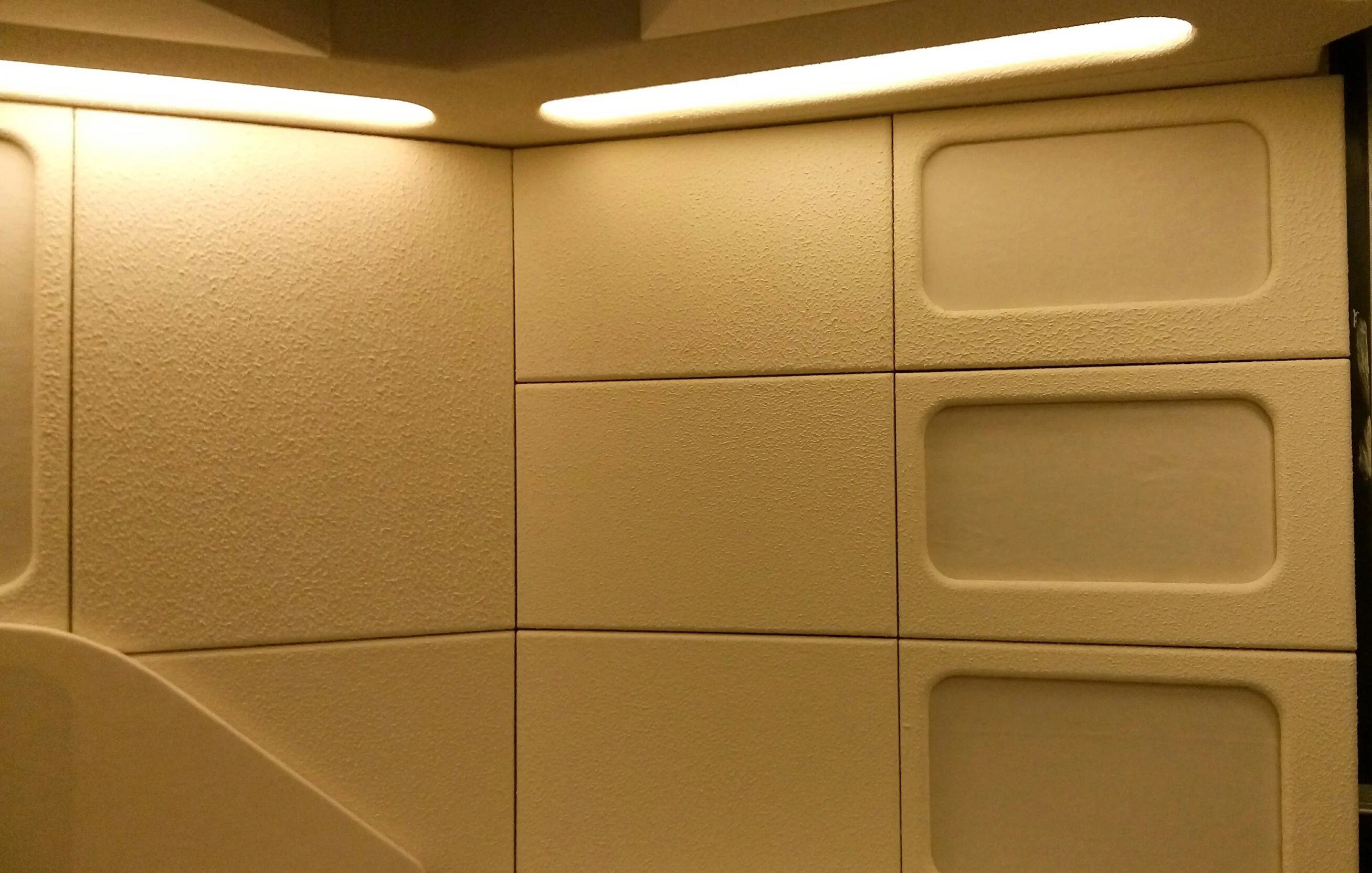

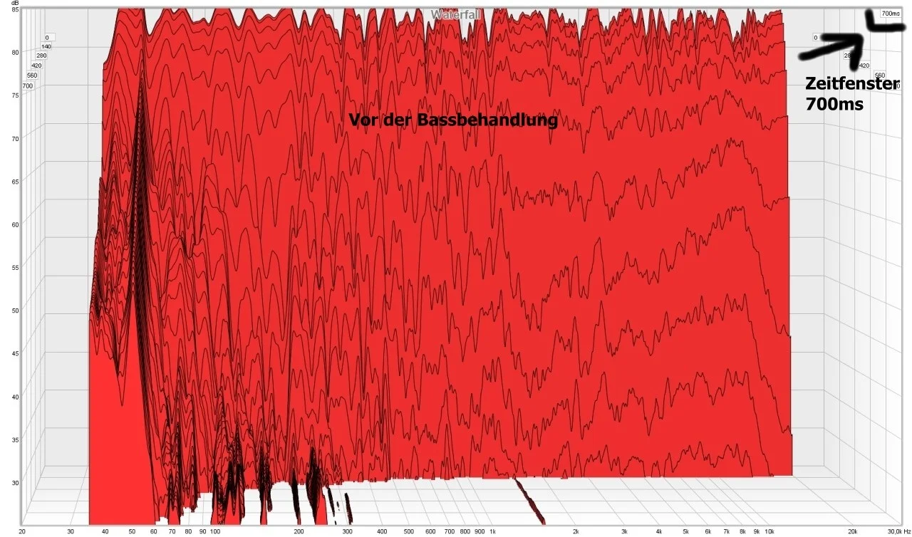

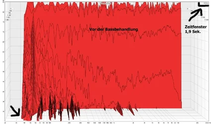

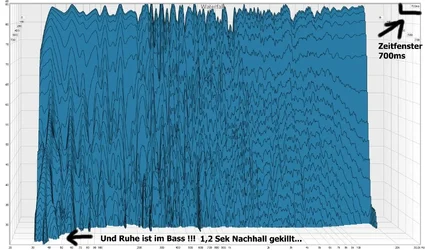

  • #148
Hallo zusammen :)

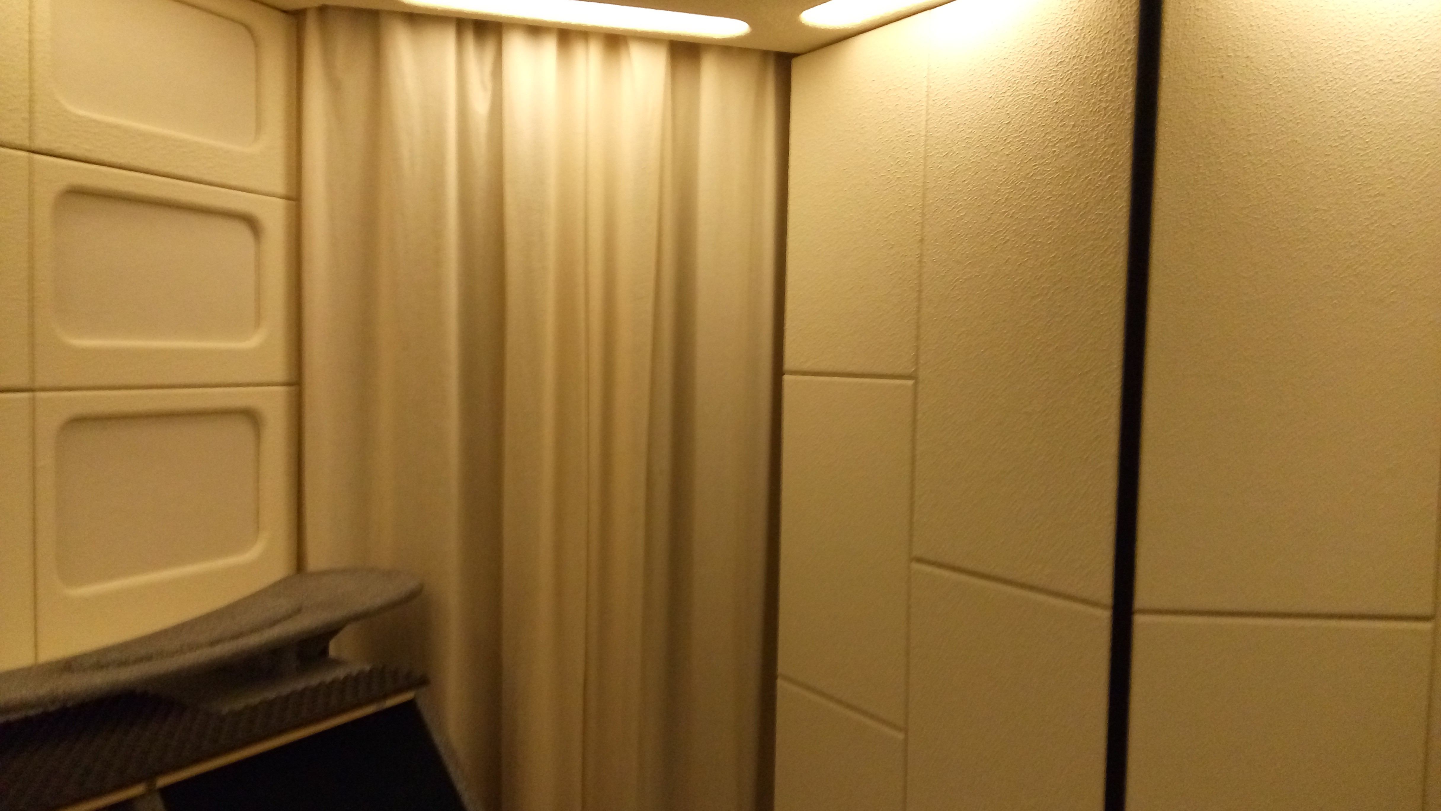

LG. :)
Ich finde solche "ja es geht, aber ich sage nicht wie" Posts immer recht fragwuerdig. Ich mein, wir sind hier in einem Forum wo wir uns alle irgendwie versuchen so gut es geht unter die Arme zu greifen. Wenn dann einer um die Ecke kommt so frei nach "Hey, guck ma was ich schoenes machen kann, und ihr koennt das niiihiiicht! naaanaananaaaanaaaa!!", dann wirkt das etwas deplaziert.
Reaktionen: ronfruehling und yentz
  • #149
Jetzt mal ruhig Brauner ( Schlumpfpeter ) !
Das wichtigste ist der Rechner, den ich benutzt habe und der ist verlinkt !
Achsooo... man muss auf der Website noch oben Rechts auf den Taschenrechner klicken und Multilayer auswählen...
Stimmt... ich Dummerchen... muss man ja dabei schreiben, sonst findet den Rechner ja keiner ;-)
Dazu die Bauinfos!
Die Membran nicht richtig verspannen, wegen frei schwingen...
Da Luft hinter den Kisten mit eingerechnet wird, kann man sich ausdenken, das die Kübel hinten offen sind...
Das Membranmaterial ist das einzigeste was fehlt und nur aus dem Grund, weil es rein nach Gewicht geht und das hängt von der benötigten Frequenz ab. Da die Limps keine Plattenschwinger sind, ist auch klar, das es etwas Folienartiges ist...
Heraus kommt ein simpler Rahmen mit Membran, Steinwolle und Luft als Schichten...
Also....
Wo ist das Problem !
Alles vorkauen bis zum erbrechen oder was ?
Selber denken nicht mehr möglich ?
Aber Schuhe zu binden geht noch oder brauchste da schon ne Anleitung ?
So langsam geht mir das Forum hier echt auf den Sack...
Da will man etwas zurück geben, da ich auch die eine oder andere Info hier raus ziehe, REW z.B.
Und dann soll man hier das eigene, ausserhalb des Forums erworbene Wissen.
Schön vorgekaut hier wieder käuern ???
Wenn Du zu faul bist, mit dem Rechner zu experimentieren, dann sieh zu wie du fertig wirst !
Boah ey...
@alle die mit meinen Infos was anfangen können...
Viel Spass beim bauen :-)

Hallo zusammen :)

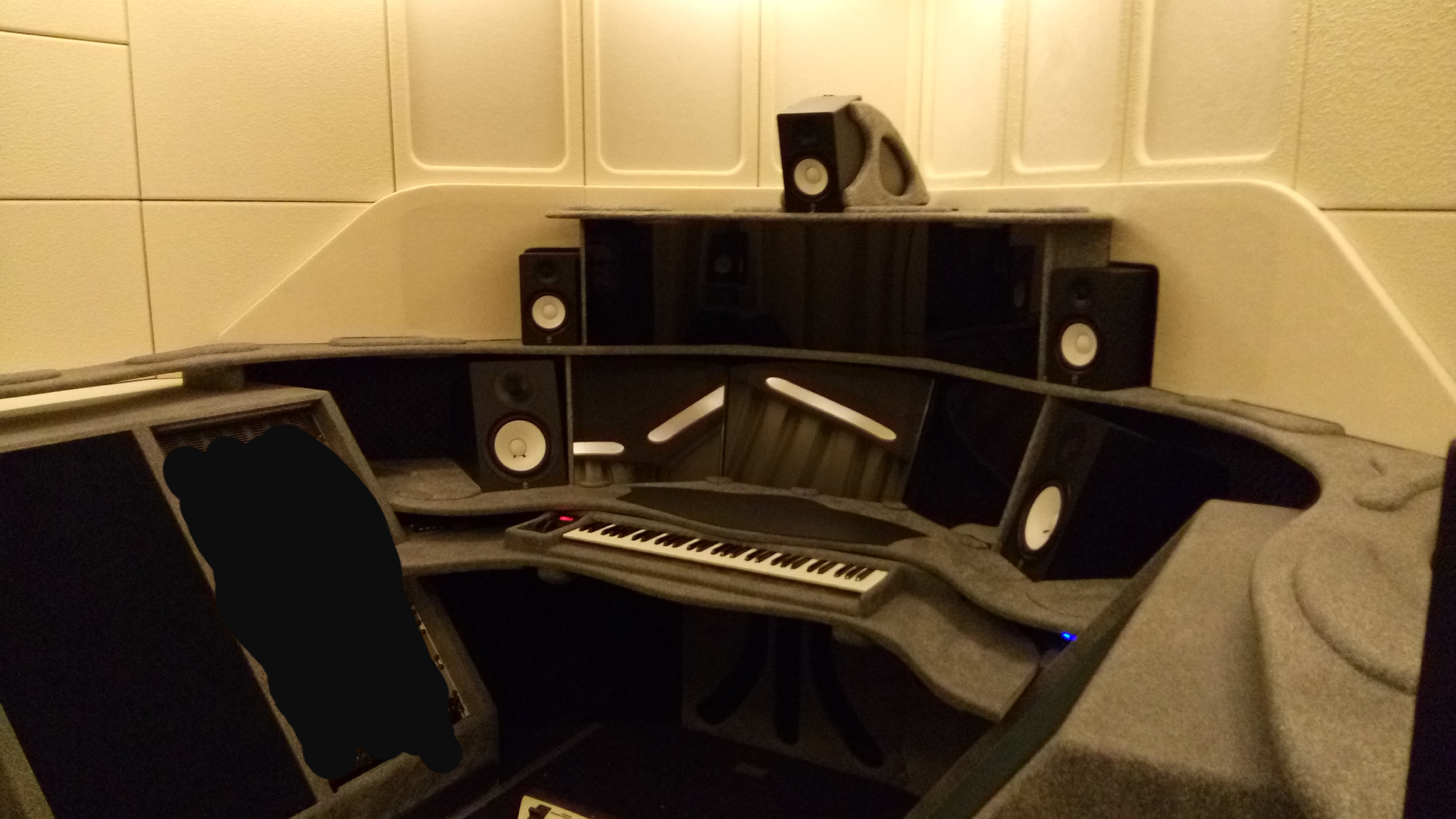

LG. :)

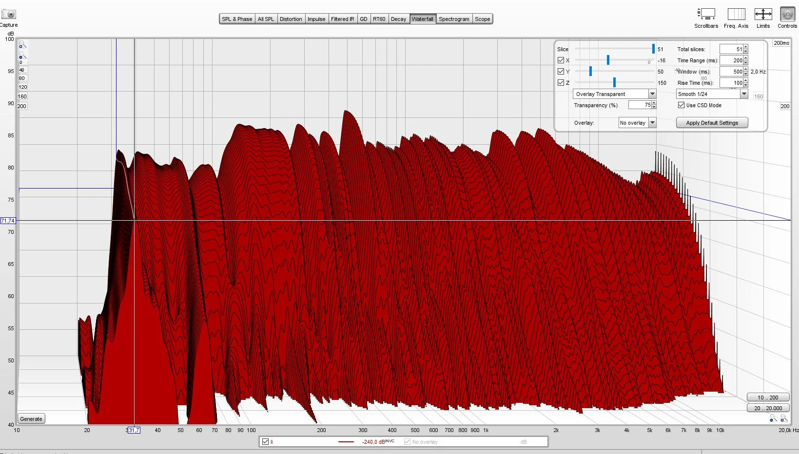

Vielleicht kannst Du mir helfen. Habe das Problem, dass ich ein ganz schlechter Zahlen Mensch bin... also etwas planen oder berechnen kann ich gar nicht. Ich verstehe die Welt der Mathematik einfach nicht und verrechne mich schon meistens beim Umrechnen von mm auf cm und Meter.
Ich habe bei 32 und 64 Hz zwei Moden, die ich gerne etwas dämpfen würde.
Habe Kästen in Größe von Isobond Platten - also 62cm x 120cm - in denen drei Platten WLG 040 liegen. Wenn ich nun eine Schwerfolie anbringe an einer Seite - würde das etwas bewirken - oder sollte ich exakt diese 40x60er MDF-Kästen bauen und mit Glück bedämpfe ich was bei 32 und 64 Hz?
