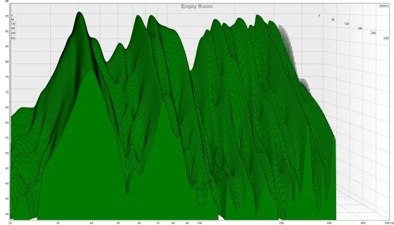

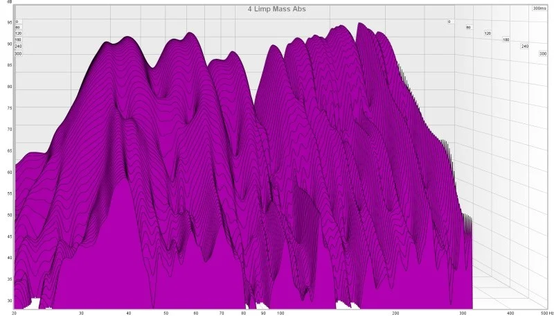

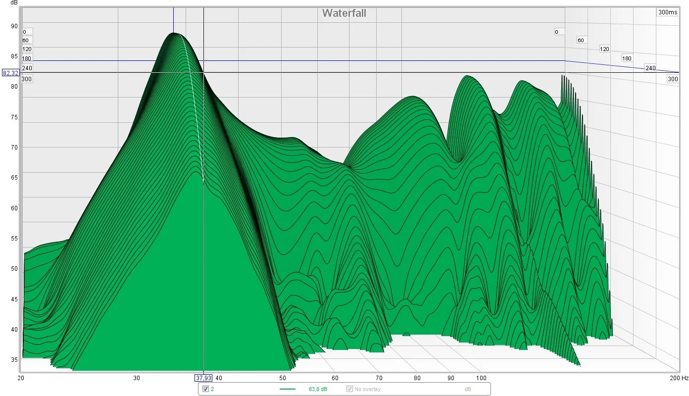

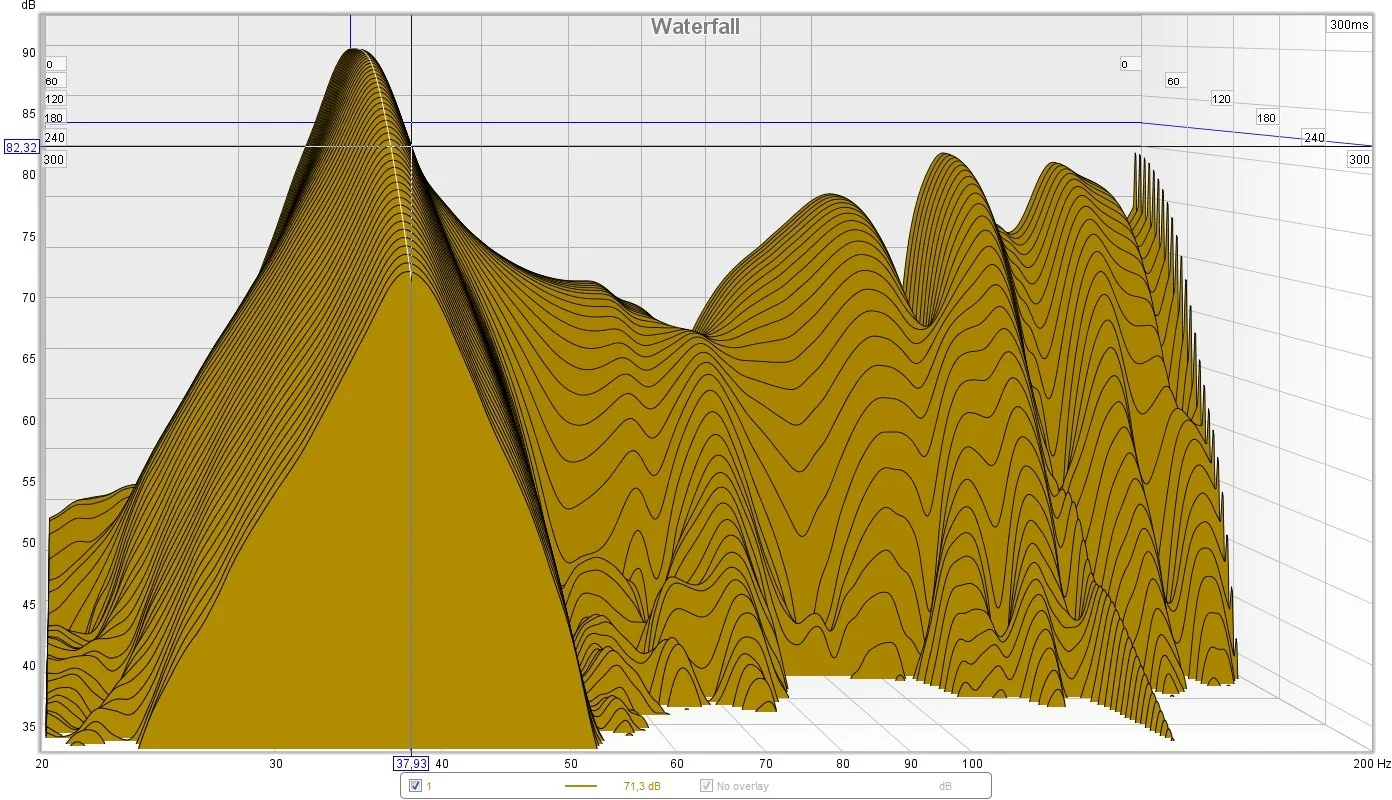

UNTERSCHIEDE zu deinen Boxen: Ich habe einen relativ grossen Raum und hatte keine Lust, so 16 von den Dingern zu bauen, deshalb hab ichs riskiert und sie erheblich grösser gemacht, Aussenmasse 80cm x 120cm. Ich hab mir gedacht dass ich einfach die Länge/Breite - Proportion beibehalte und anscheinend funktionierts, zumindest mit dem 3mm SBRgummi, mit schwereren Folien wär ich vorsichtig.. Für die Boxen hab ich 19mm MDF genommen, hab ich immer gute Erfahrungen mit gemacht.
Sind 4 Stück, 2 auf 37 Hz getunt und 2 auf 41 Hz, hier die Messung:
Die Moden sind platt und ich bins auch :)
Minus 20 dB bei 37 Hz und bei 74 Hz!!!!! Ich tanze vor Freude (und wegen dem geilen Bassound)
Cheers!

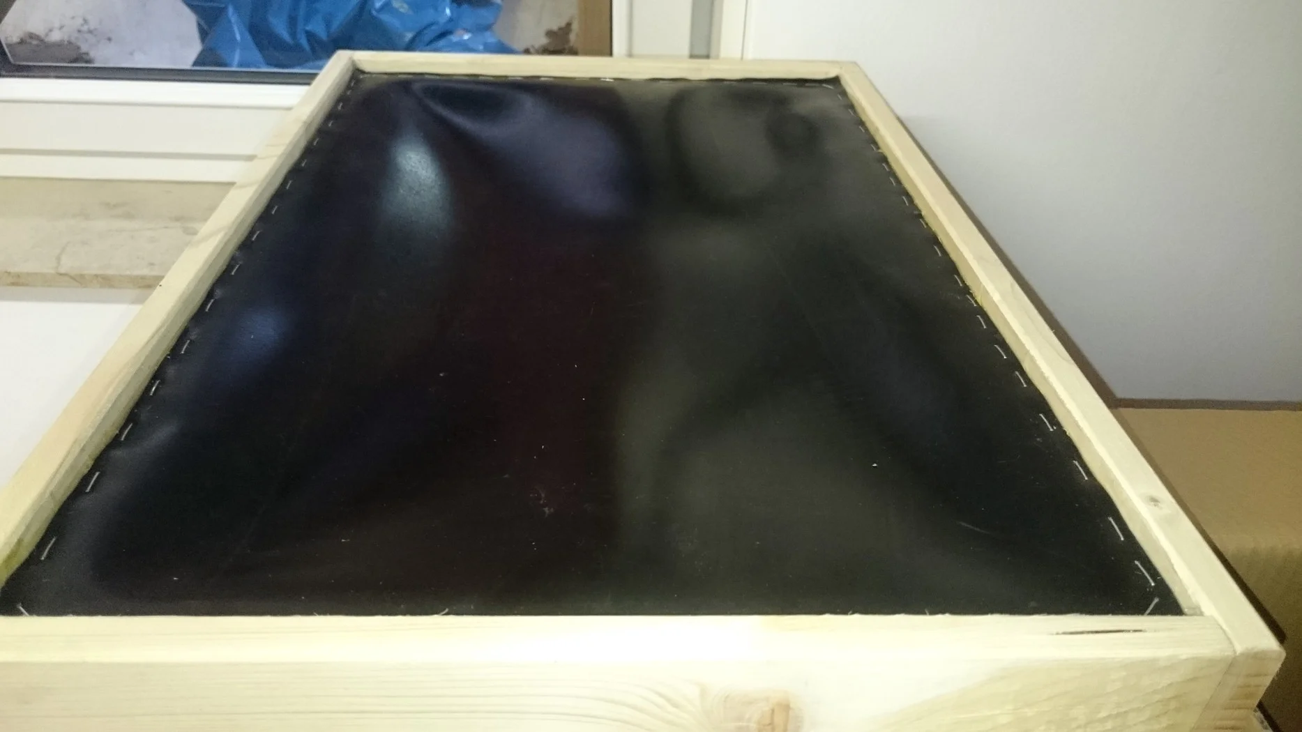

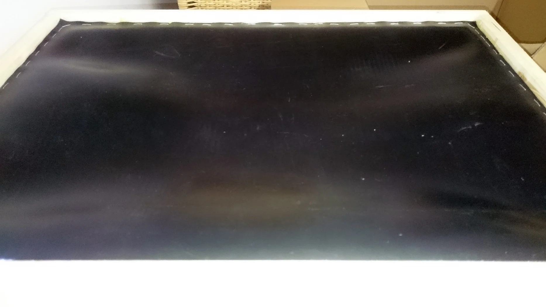

Ich habe eine Frage zur Membran:
Wie straff sitzt die Gummimatte bei euch im Gehäuse?
Da ja laut Ausgangsthread die Membran nicht gespannt sein sollte, habe ich sie etwas großzügiger bemessen und befürchte nun dass sich die Gummimatte in sich selbst staucht und somit nicht mehr schwingen kann. (siehe Bilder)
Meint ihr das ist ein Problem?
Messen konnte ich das ganze noch nicht, da erst noch der Kleber trocknen muss.
  • #105
Keine Ahnung, musst messen :D
Die datenlage zu den lma sind hier sehr gering, bei manchen schienen die zu funktionieren, bei manchen hingegen überhaupt nicht.
Viel Glück und lass uns wissen was sie bewirken!

Naja es heißt ja limp, also schlaff. Das sollte schon richtig sein, aber halt auch nicht soo schlaff. Ich glaub, dass die bei einigen nicht funktionieren liegt vielleicht daran, dass die nicht ganz luftdicht waren ? Oder das Membranmaterial war einfach falsch. Was hast du denn genommen ? Einfach so ne Gummimatte ?
  • #107
Luftdicht waren sie. Wir sind da nie hinter gekommen woran es lag...
  • #108
Alles mit Acryl innen abgedichtet ? Die Membran auch komplett ringsrum mit (dauerelastischem) Kleber angeklebt ? Ansonsten hab ich keine Ahnung woran es liegen könnte .. ich hab selbst noch keine gebaut, nur Plattenschwinger.
  • #109
Ich hab die 3mm Gumimatte aus dem Link von hier genommen und mit speziellem elastischen Kleber angeklebt.
Die Kiste habe ich an allen Kanten mit Silikon abgedichtet. Nur rings um die Membran muss noch abgedichtet werden. Da war gestern der Kleber noch nicht trocken.
Ich werde es gegen Ende der Woche mal messen. Falls es nicht funktioniert, versuche ich die Membran gegen eine etwas straffer sitzende auszutauschen.

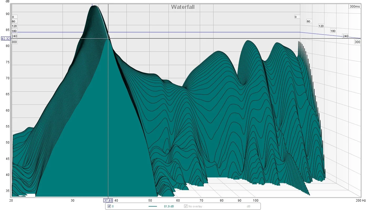

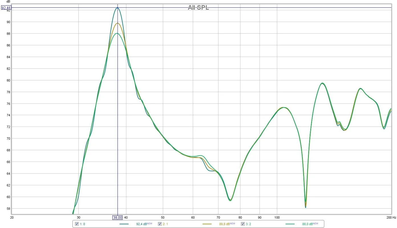

Sie funktionieren!
Die erste Messung mit beiden LMA mit den sehr schlaffen Membranen zeigte nur eine minimale Verbesserung der Nachhallzeit im Bereich von 1.5dB.
Daraufhin habe ich die Membran nochmal entfernt und durch eine straffer sitzende Membran ersetzt.
Sie sind auf 38Hz gestimmt.
Hier sind die Messergebnisse:

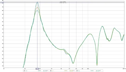

16dB kürzere Nachhallzeit mit nur zwei 60x40cm Kisten!
Ein paar Sachen sind mir dabei aufgefallen:
1. Der Abstand der Membran zur Wand ist sehr wichtig. Die Absorber funktionieren bei mir am besten wenn die Membran zwischen 20 und 30cm von der Wand entfernt ist. Vergrößert oder verkleinert man diesen Abstand, lässt die Wirkung sehr stark nach.
Meine Kästen sind beide 40cm tief. Wenn ich sie also bündig an die Raumwand stelle, wirken sie bei weitem nicht so effektiv, da die Membran zu weit von der Wand entfernt ist.
Deswegen habe ich sie umgedreht (die Rückseite der Absorber zeigt zur Raummitte) und ca. 25cm entfernt von der Raumwand aufgestellt.
2. Die zwei Absorber funktionieren unterschiedlich gut.
Wie an den Messergebnissen zu erkennen ist, bringt Absorber1 eine Pegelreduktion von ca. 10dB und Absorber2 eine Pegelreduktion von ca. 6dB.
Das ist unabhängig von der Position der Absorber oder der Reihenfolge in der ich sie in den Raum stelle.
Ich vermute es hängt von der Spannung der Membran ab, die unter Umständen nicht 100%ig gleich ist. Vielleicht ist Aborber2 auch an einer Stelle etwas undicht?
Ich bin sehr zufrieden mit dem Ergebnis und bedanke mich bei allen für ihre Berichte. :)
  • #115
Top! Danke für den Bericht! Das könnte auch der Schlüssel zu den gescheiterten Versionen hier sein, ich meine die Membranen waren da ebenfalls recht schlaff.
Würde deinen zweiten evtl. Nochmal aufmachen und penibelst genau abdichten. Wäre schade um die verschenkte Wirkung!
