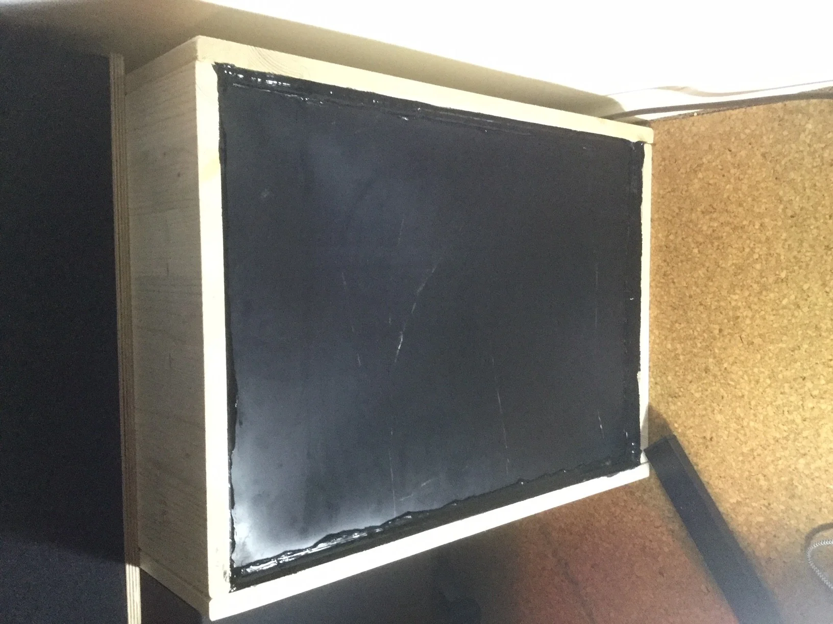

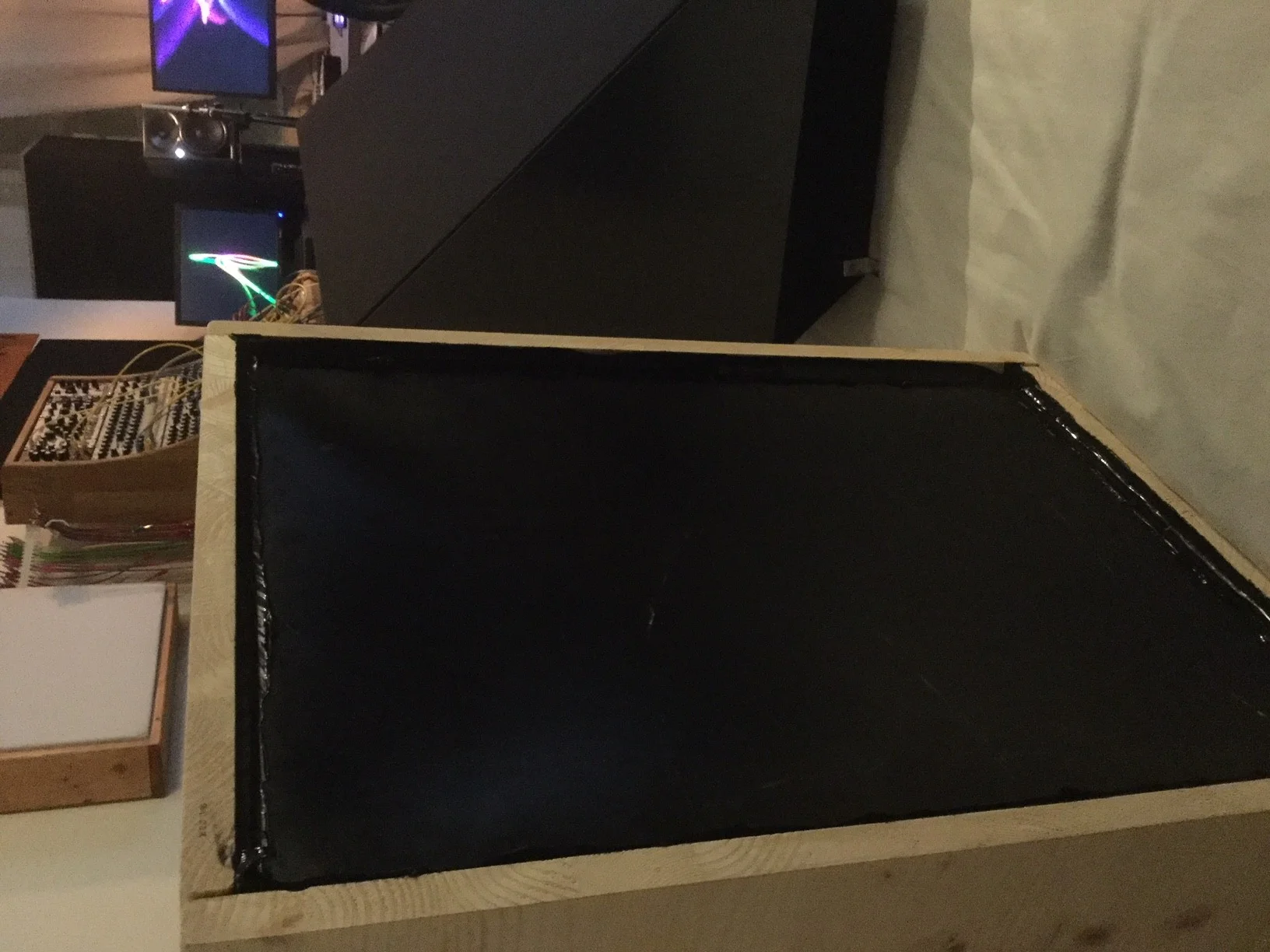

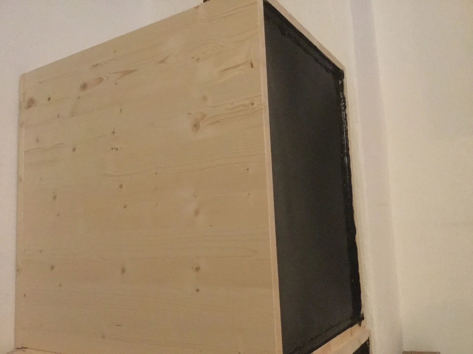

Ich habe jetzt einfach die Matten zugeschnitten draufgelegt und festgeklebt. Danach dann mit Silikon abgedichtet. Die Box sieht auch sehr luftdicht aus. Die Membran wellt sich aber deutlich durch. Sie sind gestimmt auf ca. 30Hz. 60cm Tiefe, die Limo sitzt auf 58cm, die Gummimattte aus dem Link hier.

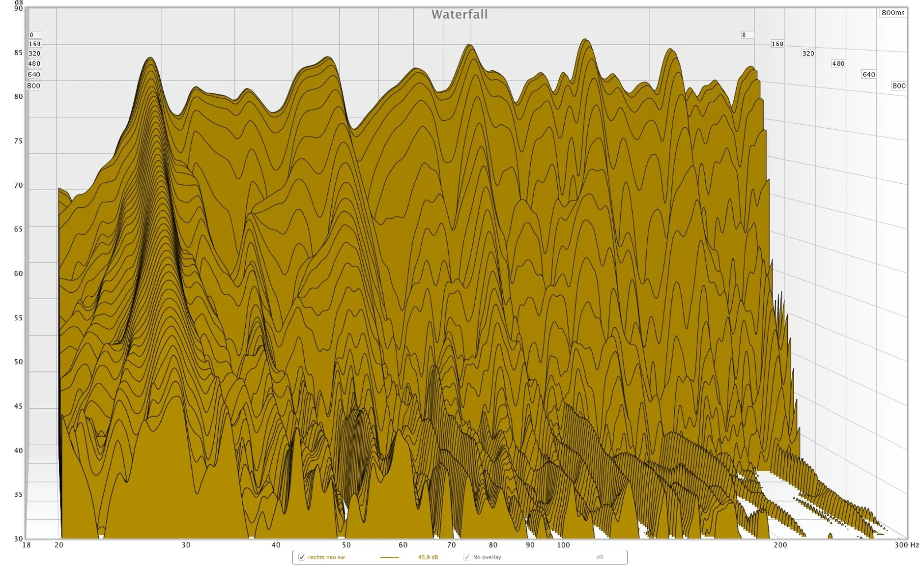

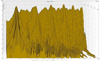

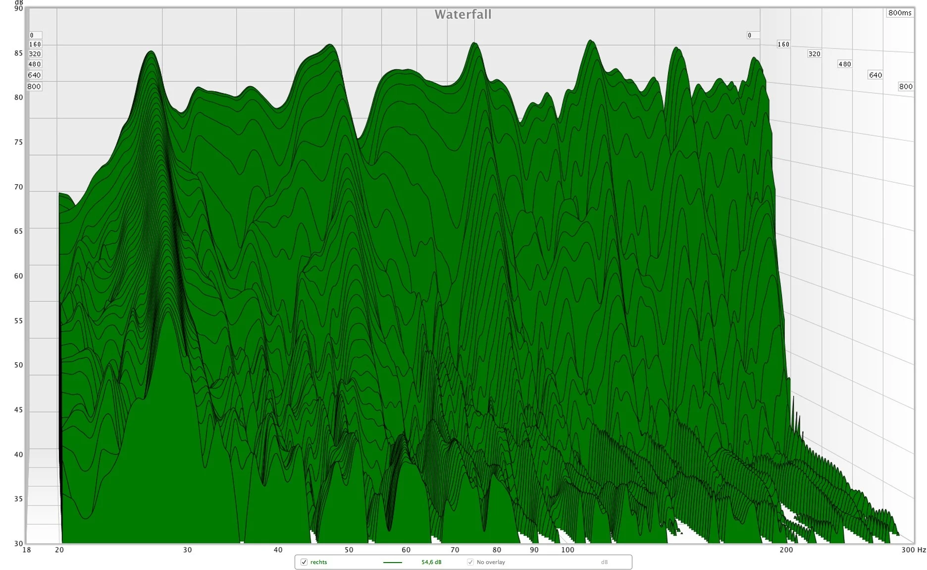

Die ersten Messungen sind okay, aber nicht weltbewegend.
Hier ohne:
Hier mit:
Bitte die lange Nachhallzeit bei REW beachten. Das sieht zuerst besser aus als es ist. Das Ergebnis ist jetzt aber auch kein Drama! Wobei ich mich frage, ob die Limo vielleicht "zu limp (schlaff)" ist und da nicht noch mehr gehen könnte? Auch dazu anbei mit Fotos:
Was meinen die Bauer ähnlicher Absorber? Zu schlaff? Kann ich mehr rausholen, wenn sie straffer ist? Das wäre leider mit ziemlichen Aufwand verbunden. Im Originalthread wird ja deutlich gesagt, dass sie nicht straff sein sollen.
Sie dellen sich, glaube ich, auch so nach innen, weil das Ding luftdicht ist. Beweglich ist sie auch noch ordentlich!
Edit: Erfreulich ist, dass sie sie auch gut bei ca. 90Hz die Mode bearbeiten!

Ist es nur eine einzelne ? Falls ja kann sich das Ergebnis doch durchaus schon sehen lassen ! Die Nachhallzeit hat sich ja schon ein gutes Stück verringert.
  • #125
Ne, das sind zwei. Ja, das Ergebnis ist okay, aber ich hätte bei zweien etwas mehr erwartet. Wie gesagt, ggf. liegt’s an der Limp? Oder mehr ist eben nicht rauszuholen?
  • #126
Ein Limp-Mass gehört dorthin, wo der höchste Druck herrscht.
Wenn das Gehäuse eine Tiefe von 60cm hat, bist Du mit der Membran nicht mehr an diesem Ort (vor allem nicht in einem kleinen Raum).
Du musst also noch etwas rumspielen mit der Aufstellung, falls möglich.
Besser wäre auch an der Decke.
Die Membran scheint grundsätzlich zu passen bei Dir, wenn das Gehäuse 100%ig dicht ist.
Für die unterste Mode verwende ich einen Helmi an der Decke-Rückseite.
Da hat man mehr Freiheit über die Form des Gehäuses, es stört fast nie an diesem Platz und der Effekt ist auch besser (gilt nur für die untersten 1-2 Axial-Moden einer Dimension). Limp Mass funktioniert m.M. besser in Bereichen ~50-100Hz. Dann sind die Gehäuse flacher und besser positionierbar und mehr im Druckbereich an der Wand.

Das ist interessant. Also den limpabsorber ins druckmaximum und nicht ins schnellemaximum wie poröse Absorber? Reicht es den limp einfach umzudrehen mit der Membran zur Wand vielleicht mit 6cm Abstand? Und müssen helmholze auch ins druckmaximum oder schnellemaximum? Und sind 60 cm bei 30hz nicht grad egal?
  • #128
Bei mir sind sie auf 38Hz gestimmt und 40cm tief gebaut.
Die größte Wirkung haben sie bei ca. 25 cm Wandabstand in meinem Raum, d.h. ich habe sie umgedreht und von der Wand weggerückt, so dass sie mit dem Rücken in den Raum zeigen.

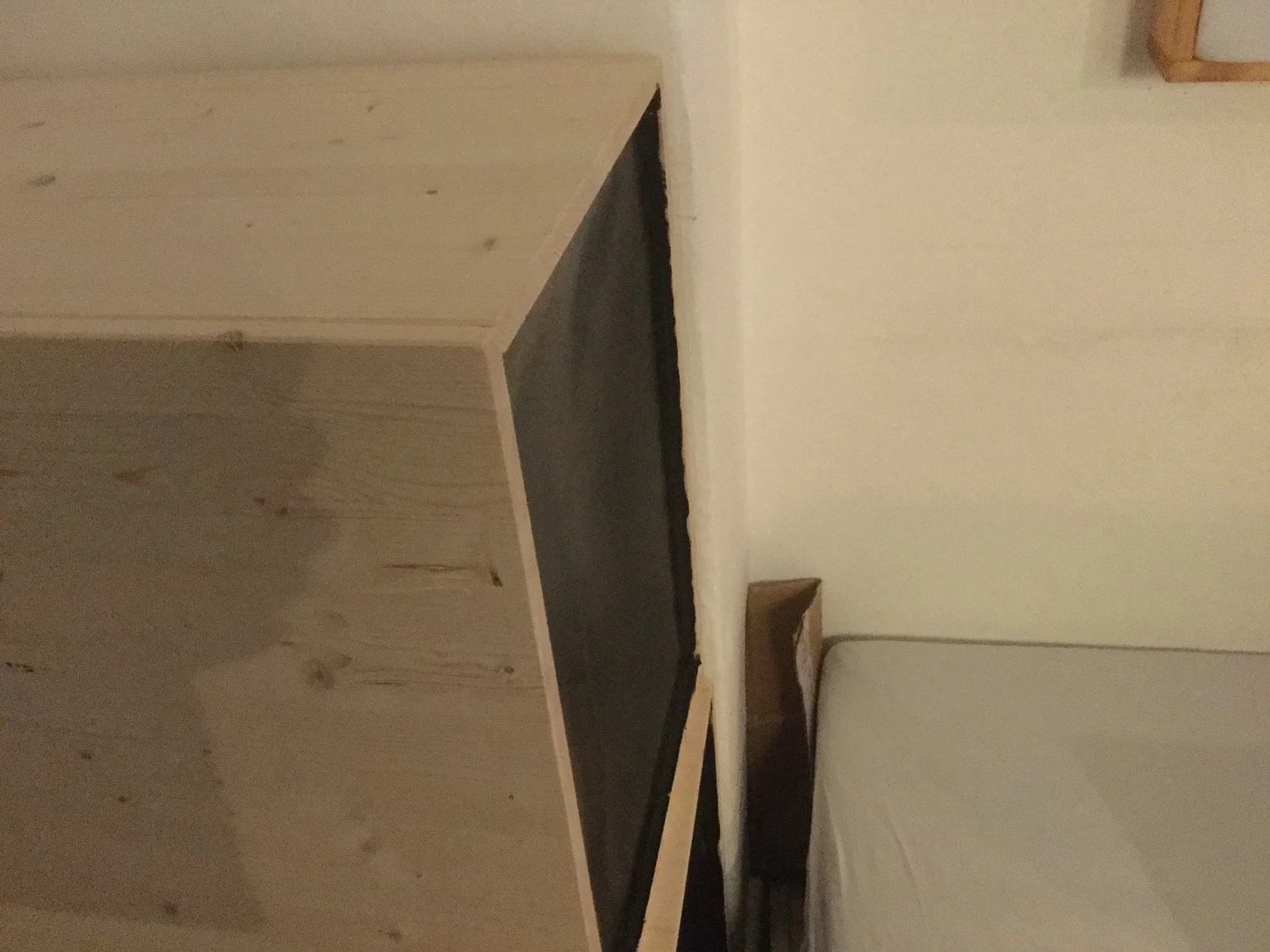

Ich habe noch mal mit der Aufstellung experimentiert:
  • Es macht bei mir keinen Unterschied, auf welche Wandseite die Membran in der Ecke zeigt.
  • Den besten Effekt habe ich bei ca. 15 bis 20cm Wandabstand zur Membran. Ich teste hier aber noch mal weiter.
  • Der Effekt ist aber nicht deutlich besser als wenn die Membran nach vorne zeigt und dann ca. 60cm von der Wand entfernt ist.
Grundsätzlich ist der Effekt okay, wenn man die Größe bedenkt. Allerdings ist er nicht ganz so stark wie bei anderen hier. Das hat aber vielleicht auch mit anderen Vorraussetzungen zu tun. Ich würde in keinem Fall mehr Leimbretter nehmen, sondern MDF oder Spannplatte und diese dann bespannen. Die vielen Astlöcher mit Silikon auszufüllen macht keinen Spaß!
@AlphaMastering Ja, ein Helmi an die Rückwand kommt als nächstes. Ich weiß aber noch nicht, ob ich mich traue, das schwere Ding an meine Altbauwände zu montieren. ;)
  • #131
Eigentlich musst Du nur 3 Bretter montieren, keinen ganzen Kasten. Wenn Du ihn in die Ecke (Wand-Wand-Decke) bauen kannst, hast Du die Hälfte der Bretter gespart und die andere Hälfte (Deine Wände) sind automatisch die massivsten Helmi-Bauteile, die es gibt. ;-)
Es muss 99,9% dicht sein.
