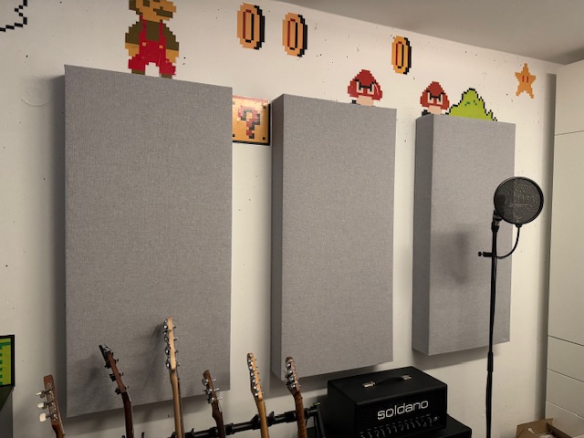

Ich hab mir insgesamt 10 Absorber mit Steico Flex 038 gebaut und in meinem Betonkeller verteilt. Für die Akustik hat es definitiv geholfen, hatte das auch mal gemessen.
Ich hab sie mit Stoff bespannt, die Konstruktion war allerdings etwas leichter (und günstiger) mit ein paar Holzleisten und dünner Faserplatte für den Rahmen - sieht man nicht, weil der Stoff drüber ist und stabil genug ist es bisher. Fürs Raumklima finde ich die Holzfasern toll. Sehr angenehm.

Das sieht sehr gut aus! :D
Die Konstruktion habe ich nicht ganz verstanden, die Faseplatte ist quasi für die Rückseite oder?

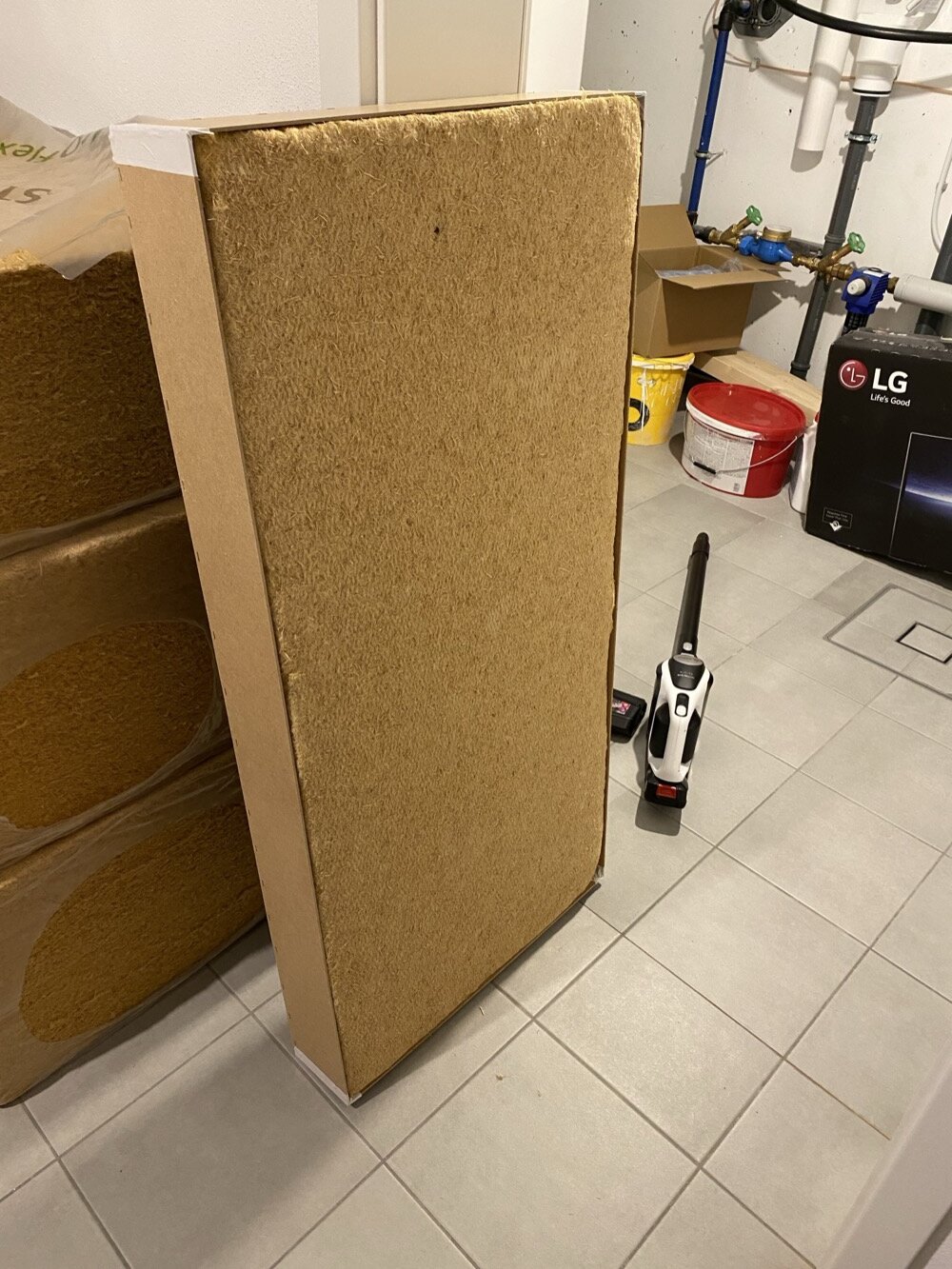

Sorry, ich war vorhin am Handy etwas tippfaul. Ich hab leider den Prozess des Bauens nicht wirklich gut dokumentiert. Tatsächlich hab ich nur ein Bild gefunden, wo der Stoff noch nicht drauf ist:
Das ist die Vorderseite bevor der Stoff darüber gespannt wird. Die Rückseite hat eine Lattenkonstruktion, die mit Gartenvlies bespannt ist.

Sieht gut aus und mit Mario sowieso, coole Idee :headbang:

Durch die vergleichsweise leichte Konstruktion sind die Teile noch halbwegs mobil. Im Gegensatz zu dem Rahmen (hinten) im Video hab ich noch eine zusätzliche Querstrebe eingebaut, an die man dann wunderbar eine Aufhängung befestigen kann. Da sind bei mir auch die Elemente, mit denen ich sie dann an die Wand hänge. Mobil wäre die Lösung also auch... und nach den ersten zweien geht der Rest auch vergleichsweise fix von der Hand.
Spannbettlaken oder Kissenbezug würde ich mir überlegen - ein bisschen Form braucht das ganze dann doch. Und so hält das echt überraschend gut. Ich hab sogar zwei von denen an der Decke hängen. Viel mobiler wird es vermutlich nicht.
