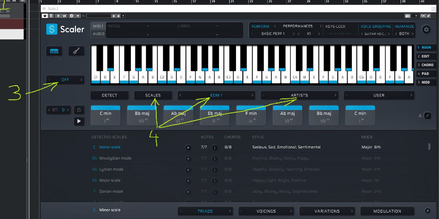

Im Bild die 3 :
da muss off stehen, damit die interne Klangerzeugung aus ist.

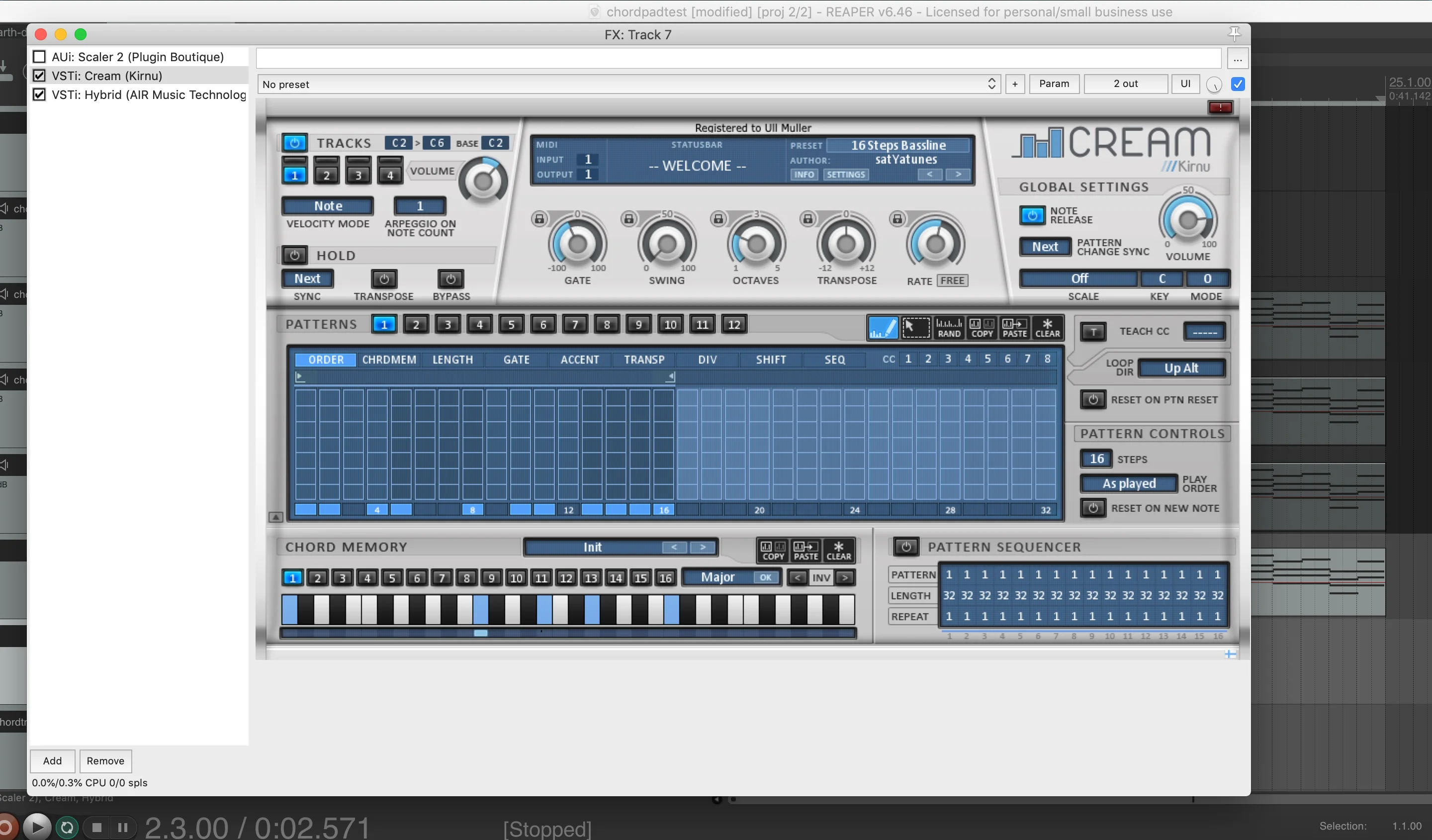

hab sogar exakt die gleiche einstellung wie du...
wenn ich die internen scaler-sounds nutze, kriege ich audio-arpegios.
auf meinem screenshot siehst du, dass ich hybrid als nachgelagertes plugin drin habe.
ich will dass hybrid arpeggios (bzw. die performances) spielt. tut er nicht. es kommen die akkorde raus, die du am rechten rand siehst...
hier mein screenshot.
die einzige lösung, die funktioniert, ist, dass du unten im scaler die performance aufnimmst und dann als midi per drag&drop in die daw schiebst. dann hast du arps in der daw. but this sucks...

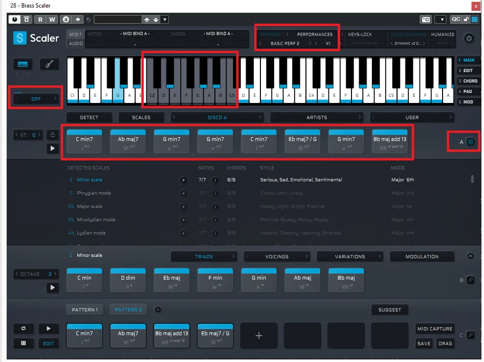

Mein Workflow steht in #22
Das Bild mit der 3 war von Glutamatjunkie. Diente nur der Veranschauung, wo man die interne Sounderzeugung ausschaltet.

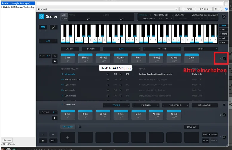

Du musst auch rechts den arpegio Heini auf an Stellen und nicht die Akkorde.
