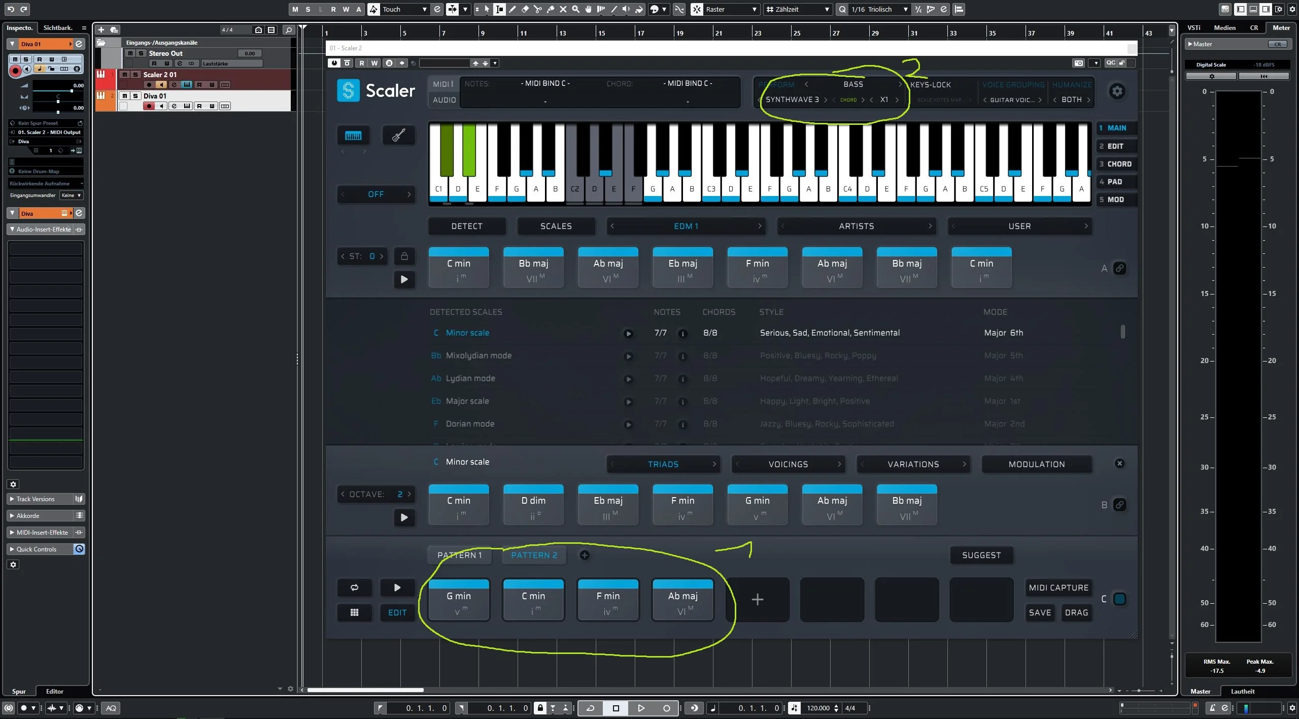

@SteinHal
Neues Cubase Projekt und so gehe ich vor:
1: Beim Scaler den Monitorknopf scharf stellen.
2: Beim VSTI deiner Wahl (bei mir gerade Diva) den Midieingang mit Scaler Ausgang verbinden.
3: Ich schalte dann die Scaler Audioengine aus.
4: Erstmal ein beliebiges Preset mit Chords auswählen.

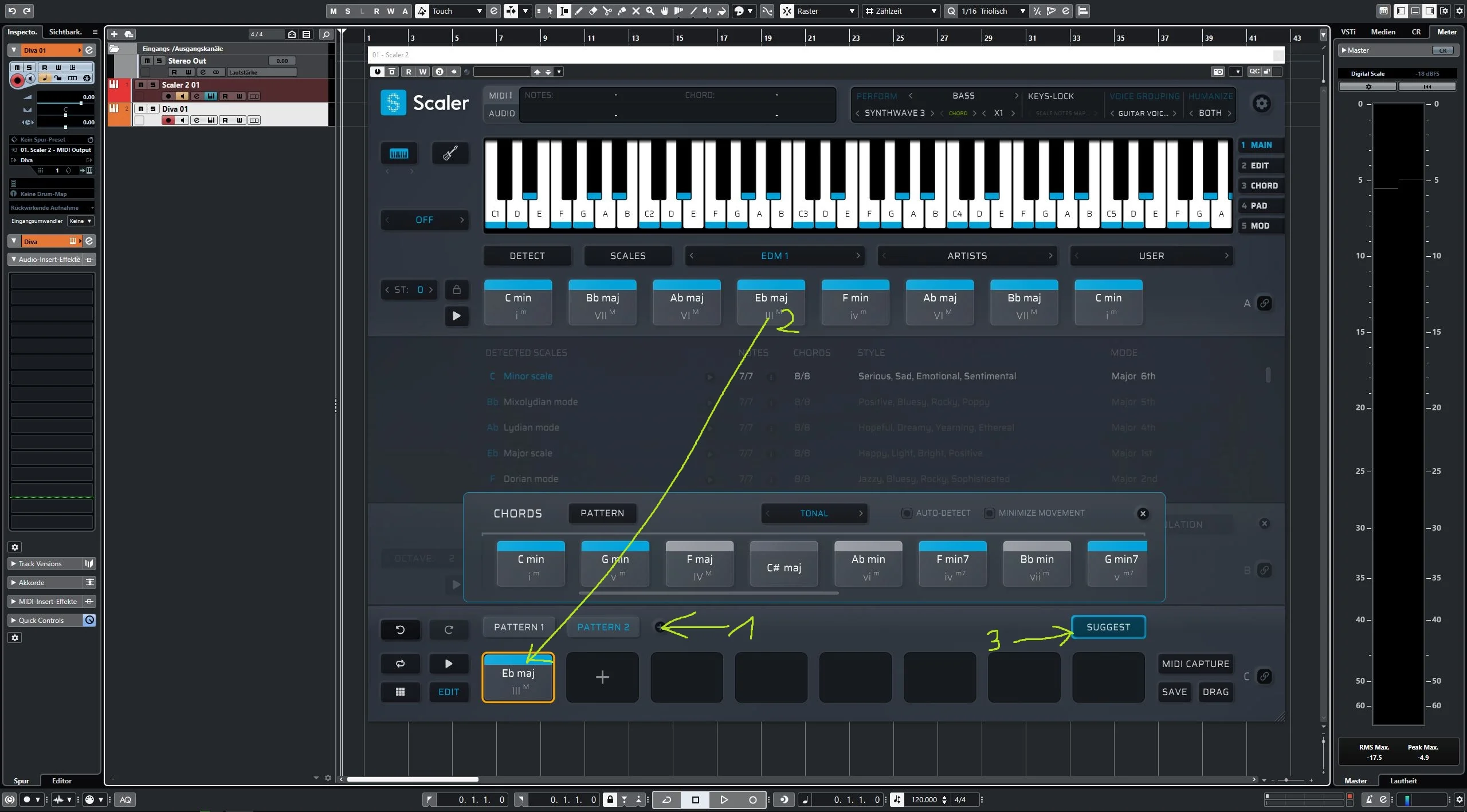

5,6,7: Mal einschalten und etwas damit rumspielen, was Einstellungen angeht.
8: Den blauen Knopf einschalten um die Chords auf der Tastatur spielen zu können.
Die Tasten erscheinen auf der Scaler GUI grau.

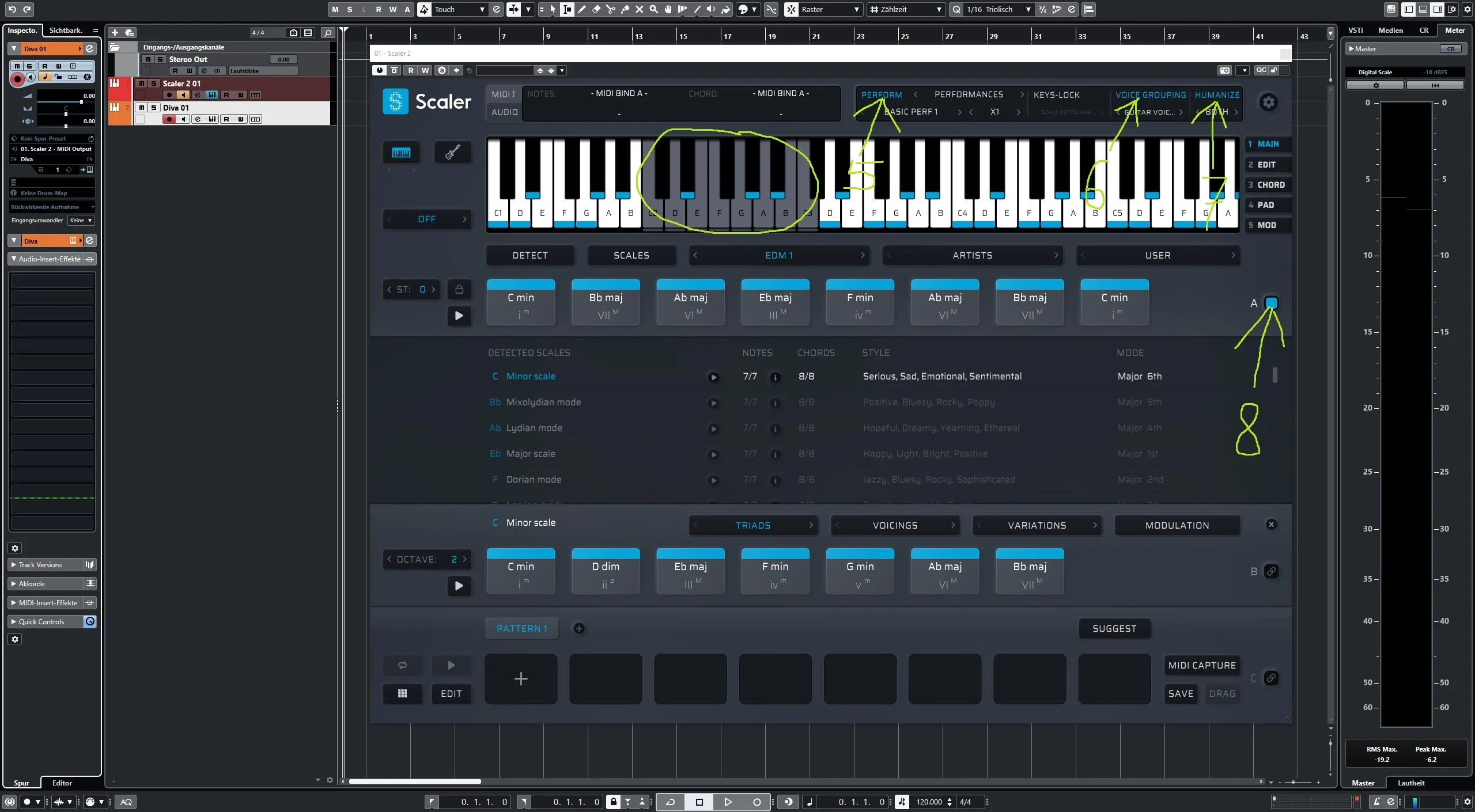

Chords auswählen und in Pattern1 übertragen. Ganz wichtig, den blauen Button unten einschalten!
Pattern 1 ist zum Beispiel Strophe.

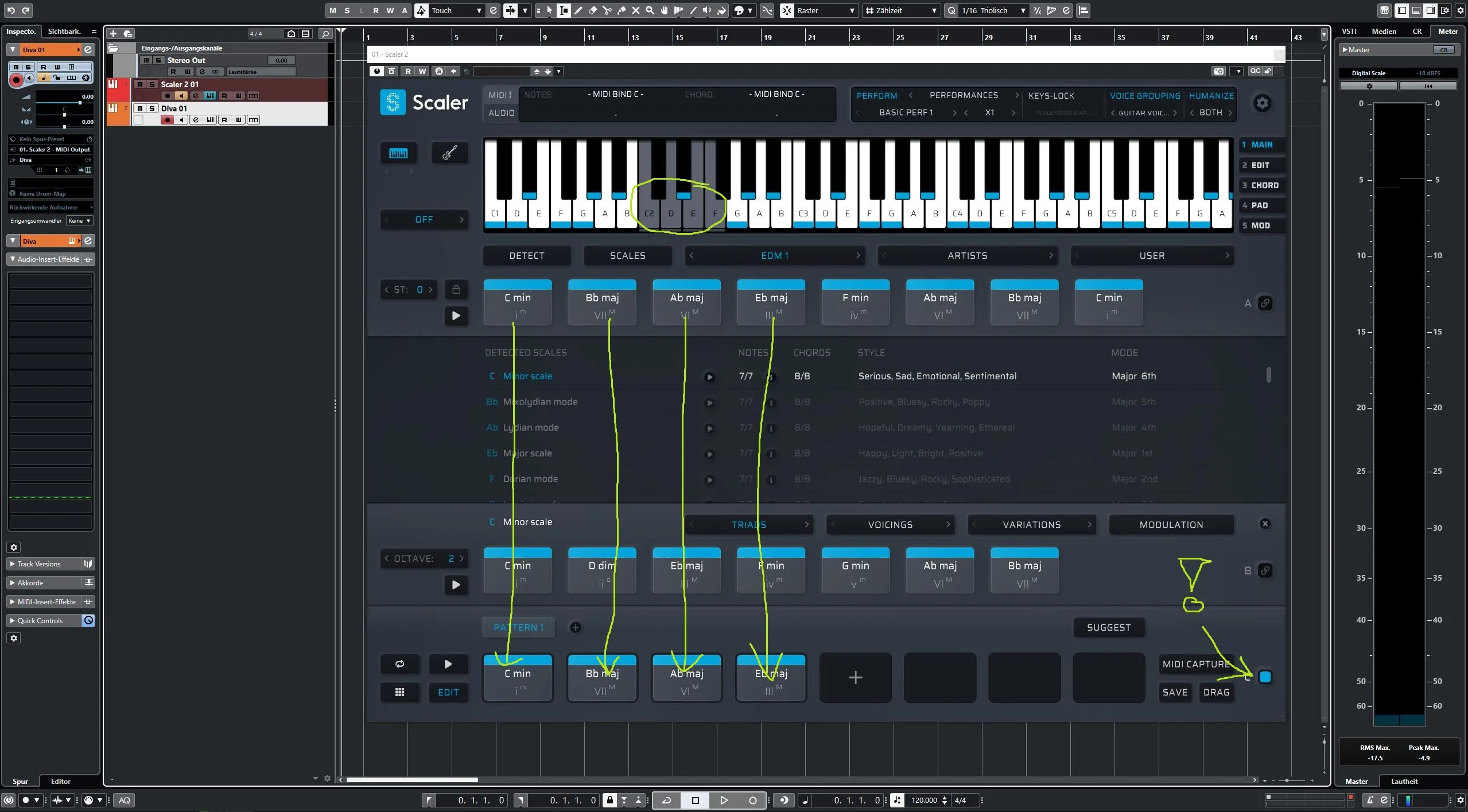

1: Auf + klicken und neues Pattern erstellen - Pattern 2 ist zum Beispiel Chorus.
Da kann man dann auch Chords von oben ziehen.
2: Als ersten Chord nehme ich den letzten aus dem vorherigen Pattern.
3: Suggest Mode einschalten und gucken wo die Reise hingeht oder stumpf von oben welche ziehen.
Man kann in dem Fall ein anderes Preset auswählen, andere Scale nehmen....
