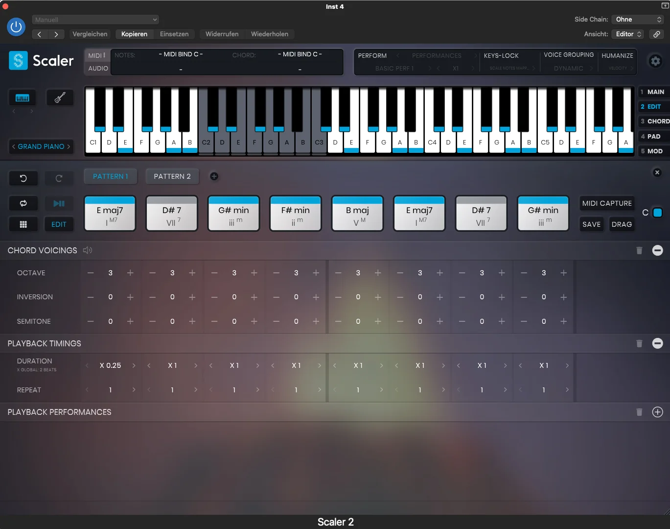

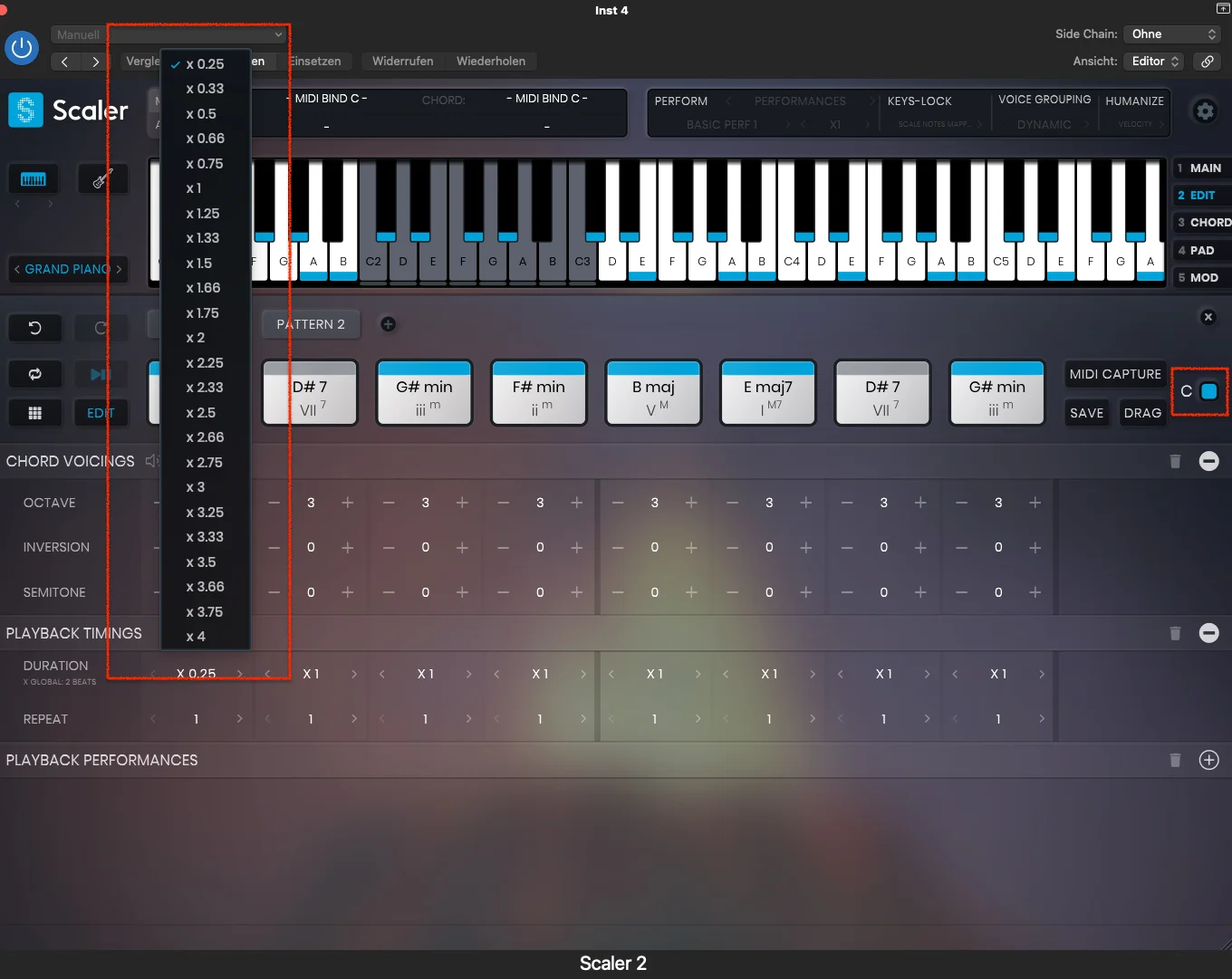

Weiß einer von euch ob Vorzieher möglich sind? Momentan mache ich das im Cubase Editor.
Du meinst zB einen Vorschlag auf die 4+? In Section C > Pattern > Edit > Duration. Das ist aber ein wenig Trickserei, meist ist man deutlich schneller, wenn die Sachen per Midirecording direct in das File geschrieben werden und später evtl in der daw schneiden oder/und kleben.

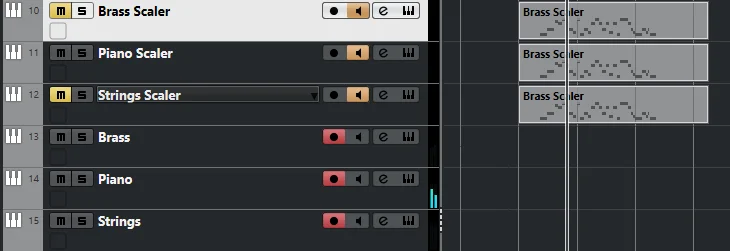

Hier ein Workflow, den ich gerade ausprobiere.
Ich arbeite mit Cubase.
Beispiel: Mein finales Arrangement soll aus drei Spuren bestehen, Brass Piano und Strings.
Es werden drei Scaler Instrumentenspuren angelegt. Auf allen dreien stehen die gleichen Akkorde zur Verfügung.
Es werden drei Klangerzeugerspuren angelegt.
Scaler Instrumentenspur wird mit entsprechender Klangerzeuger Instrumentenspur über midi geroutet.
Brass Scaler spielt auf Brass, Piano Scaler spielt auf Piano und für String das gleiche.

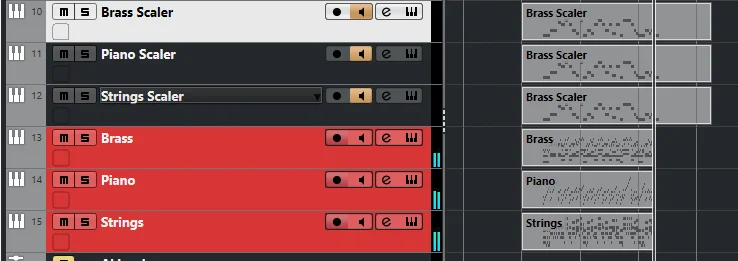

Hier ein Screenshot:
In dem Screenshot sieht man, wie gerade aufgenommen wird. Man muss nicht aufnehmen!
Der Sound kann auch immer live generiert werden!
Wenn man aufnimmt kann man sich die finalen Midinoten ansehen.
In dem Beispiel oben, sieht man, das drei verschiedene Performances erzeugt werden.
Die Midi Daten auf den drei Scaler Spuren sind identisch

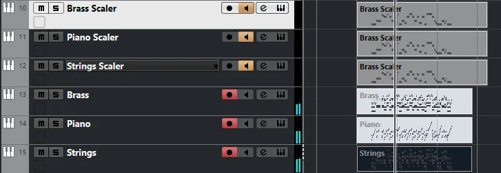

In diesem Bild sieht man, wie die Midi Parts deaktiviert sind. Die Spur gibt einen Pegel aus. Es handelt sich um den Play Modus!
In diesem Bild sieht man, wie ich live den Sound erzeuge. Brass und String sind gemutet

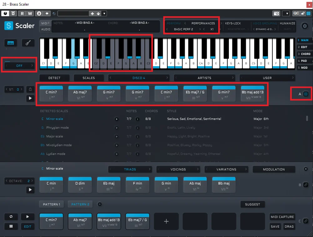

Details:
Es wird Section A verwendet
Schritt 1:
Scaler Instrumentenspur anlegen, Akkordset auswählen, hier Cmin7, Ab maj7 ...
Performance auswählen, Beispiel: Basic Perf 1
Ausgang auf Off schalten.
Monitor an
Name Brass Scaler
Schritt 2:
Akkordfolge (immer nur eine Note) einspielen oder einzeichnen
1 Takt C, 1 Takt D und so weiter, je nach Bedarf
Schritt 3:
Instrumentenspur Brass Scaler 2 mal kopieren.
Piano Scaler, Spielpattern wählen, Beispiel: Basic Perf 2
String Scaler, Spielpattern wählen, Beispiel: Basic Perf 8
Schritt 4
3 InstrumentenSpuren anlegen und jeweils mit der richtigen Scaler Spur über Midi verbinden.
Aufnahme muss bei der Klangerzeuger Instrumentspur aktiv sein. Bei allen! Ansonsten hört man nichts
Schritt 5
Auf Basis des Setups kann man einfach Änderungen vornehmen
  • Klangerzeuger Instrument ändern: Auf die Spur gehen und anderes Instrument wählen, Bei Bedarf Spur umbenennen
  • Performance ändern: auf die entsprechende Scaler Spur gehen, Performance ändern und Ergebnis sofort anhören.
  • AKkordfolge ändern: In eine Scaler Midi Spur gehen und neu aufnehmen oder einzeichnen. In dieser Spur werden immer nur einzelne Noten gespielt. Es sind Steuernoten. Midi Spur auf die anderen Beiden kopieren
Wenn man die finalen Midi Spuren haben möchte, einmal das Lied im Aufnahmemodus abspielen. Nun sollte man die Scaler Spuren Muten.

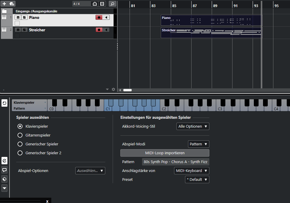

In diesem Post geht es um ein Cubase Feature, sorry @Glutamatjunkie
Hallo @Flacito
Mit diesem Cubase Feature hatte ich mich auch schon mal beschäftigt. Man kann Pattern auswählen, Midi basiert.
Habe gerade ein Projekt angelegt.
Mehrere Spuren mit jeweils eigenem Pattern geht. Man muss mehrere Spieler hinzufügen

Ja genau.
Damit habe ich auch schon gearbeitet. Ist ja im Prinzip wie "Scaler". Aber seeehr komplex und nicht einfach zu verstehen.
Da sieht mir doch das plugin einfacher aus und hat vor allem mehr Presets.

Ja das ist ein Feature was Cubase schon länger kann, was ich daran schade finde ist, daß man das Midifile nicht direkt editieren kann.
Die meisten Midifiles sind vier, acht Takte oder noch mehr. Ich hätte gerne dort Zugriff auf das File um zu bestimmen wann es beginnt und wann es endet. Es wäre noch geiler wenn man dann noch die Längen editieren könnte um aus 4/4 ein 2/4, 3/4, 6/8...... machen könnte.
Deswegen bin ich mit Scaler schon mal sehr happy.
