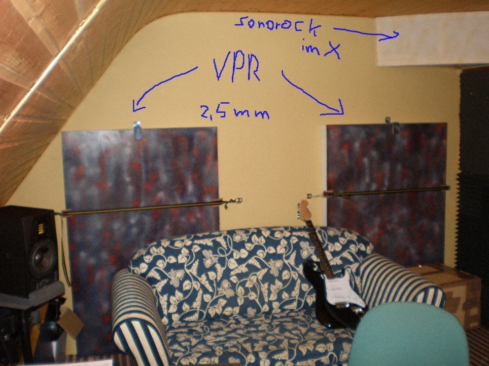

habe mein Homestudio 18 qm etwas umgeräumt und ein paar Sachen möbeltechnisch verändert.
Mit einer Akkustikoptimierung will ich beginnen. Ich hab den Raum mit RWE mit einer einfachen Stereomischung analysiert. Ich stell die Messung als Anhang mit rein.
Ich kenn mich in der Auswertung mit diesem Programm, trotz mehrfacher Versuche immer noch nicht aus.
Kann mir Jemand von den Experten an Hand der Messung sagen, was meine wichtigsten Baustellen sind.
okey, ich hab ihn gefunden
So, die Messung neu gemacht, nach Workshop.Aber wie kommt die Messung ins Forum. Es geht nur 1 MB hochzuladen. Die Datei ist aber 6,52 MB

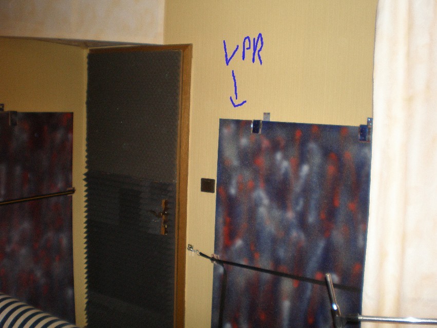

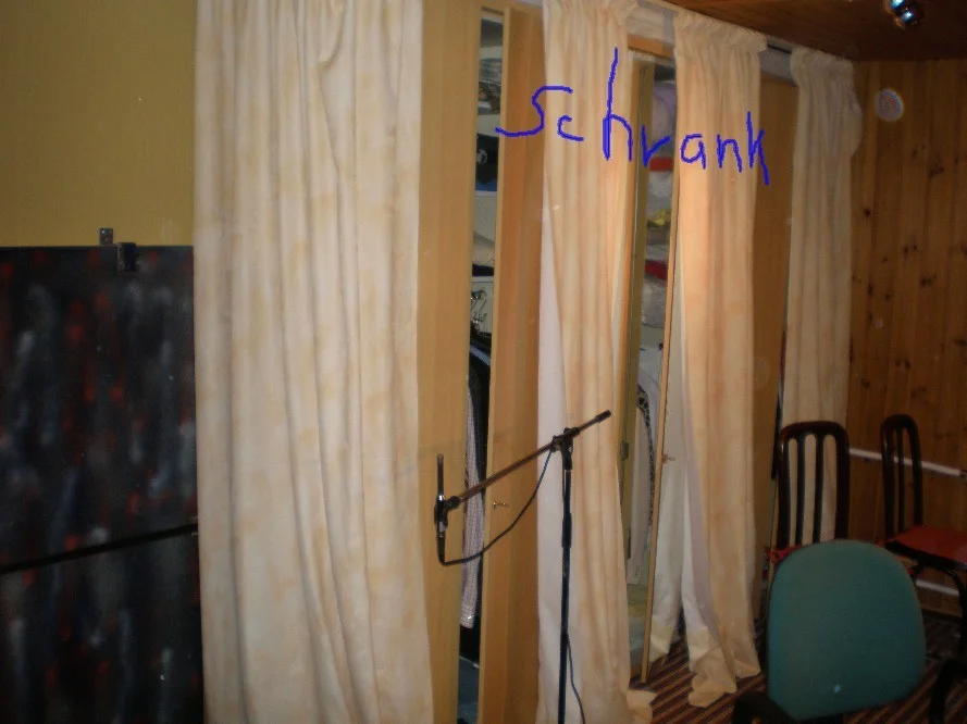

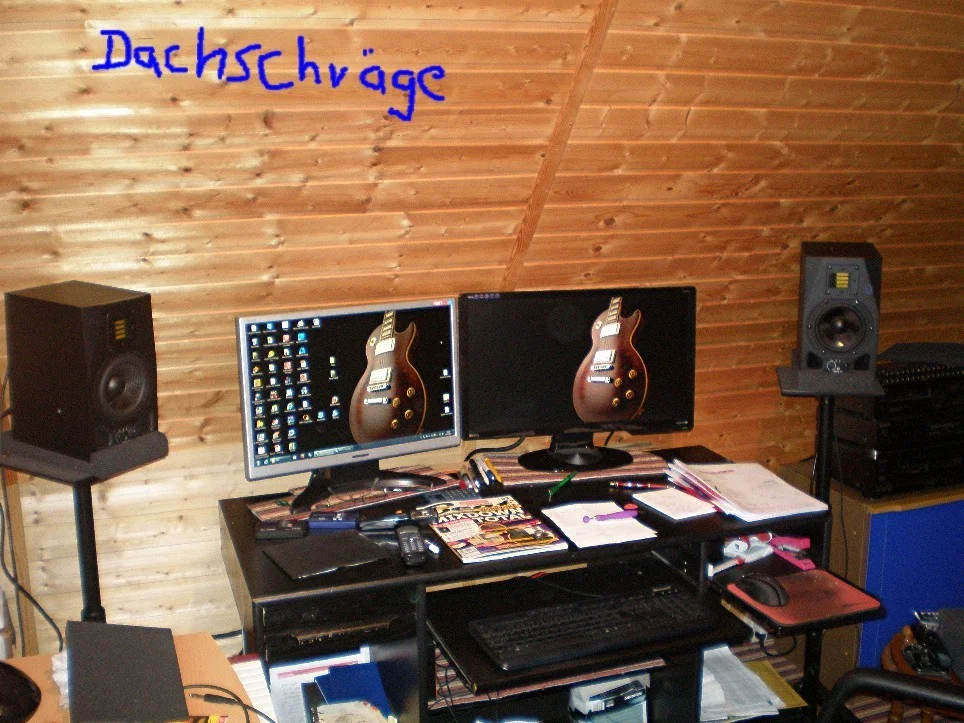

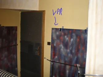

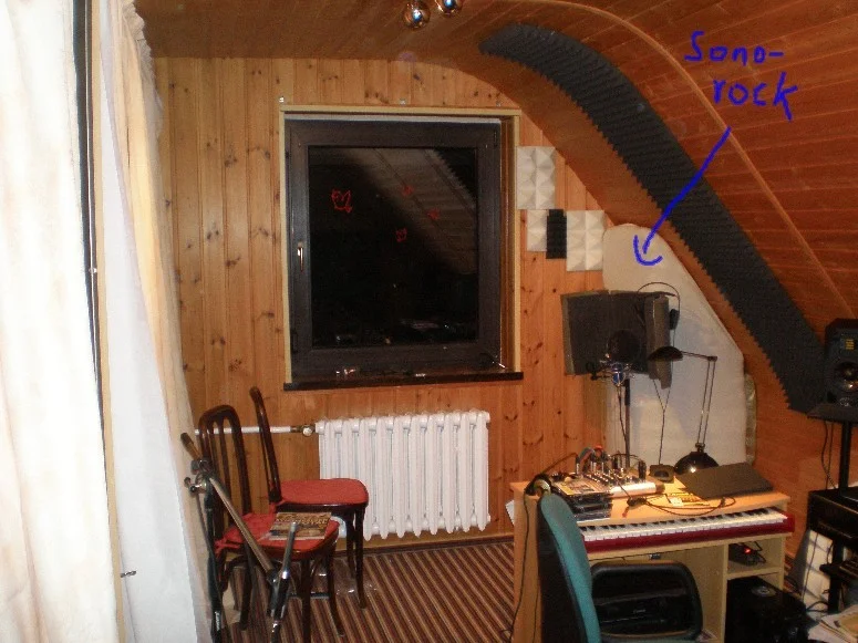

Anbei schon mal die BIlder. Die Reihenfolge ist so, daß sie im Uhrzeigersinn den Raum ergeben.
(Unordnung bitte entschuldigen)
Die Raummaße:
5,5 m vom Fenster zu den VPR
3,5 m von der Wand mit dem Schrank zur Schräge
Höhe: 2,25 m.

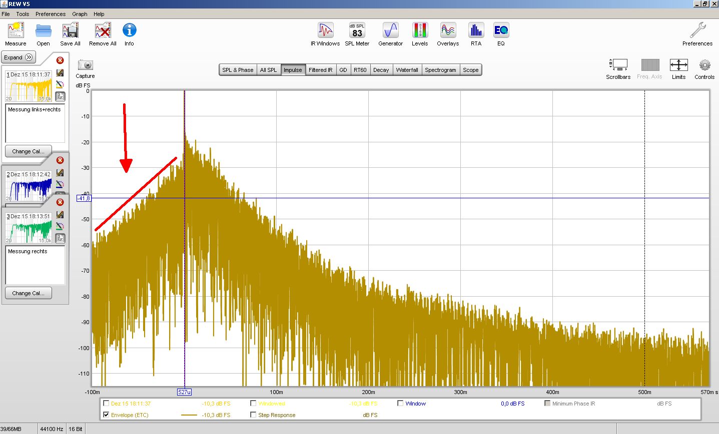

das signal was sich da mit reinmischt ist nun leiser aber ich vermute das es die messung immernoch verfälscht.
vergleicht man es mit den ersten messungen vermute ich dass du den sinussweep einmal über das mikro aufnimmst und einmal intern im rechner parallel.
das ganze wird dann zusammengemischt.
da das intern ohne raumantwort aufgenommen wird ist im mix der raumanteil geringer und somit verschönt es die messung weil es suggeriert es würde kaum hall, moden und erstreflexion in relation zum direktsignal geben.
das ist ein ähnlicher effekt wie der dry/wet regler an einem hallgerät.

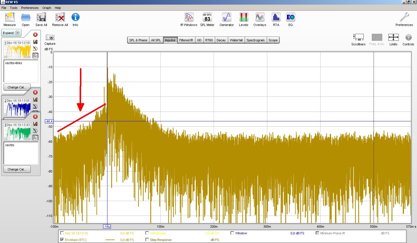

am ETC sieht man es deutlich dass da mehr als nur der sinussweep aus den boxen + raumantwort aufgezeichnet wird
in deiner ersten messung war das sogar noch heftiger
das ganze macht deine erste messung völlig unauswertbar
deine letzten messungen sehen zwar im gegensatz zur ersten "realistischer" aus aber vertrauen kann man dem ganzen so lange nicht bis der ursprung dieses hintergrundsignal geklärt ist.
und der hauptverdächtige ist momentan das mischpult.

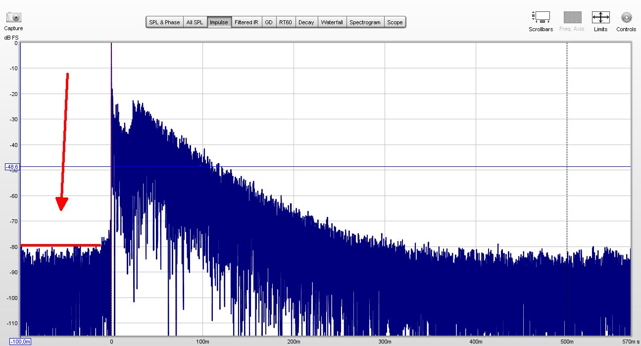

so müsste es aussehen.
also maximal der rauschabstand zum mikro + preamp und quantisierungsrauschen des interfaces
