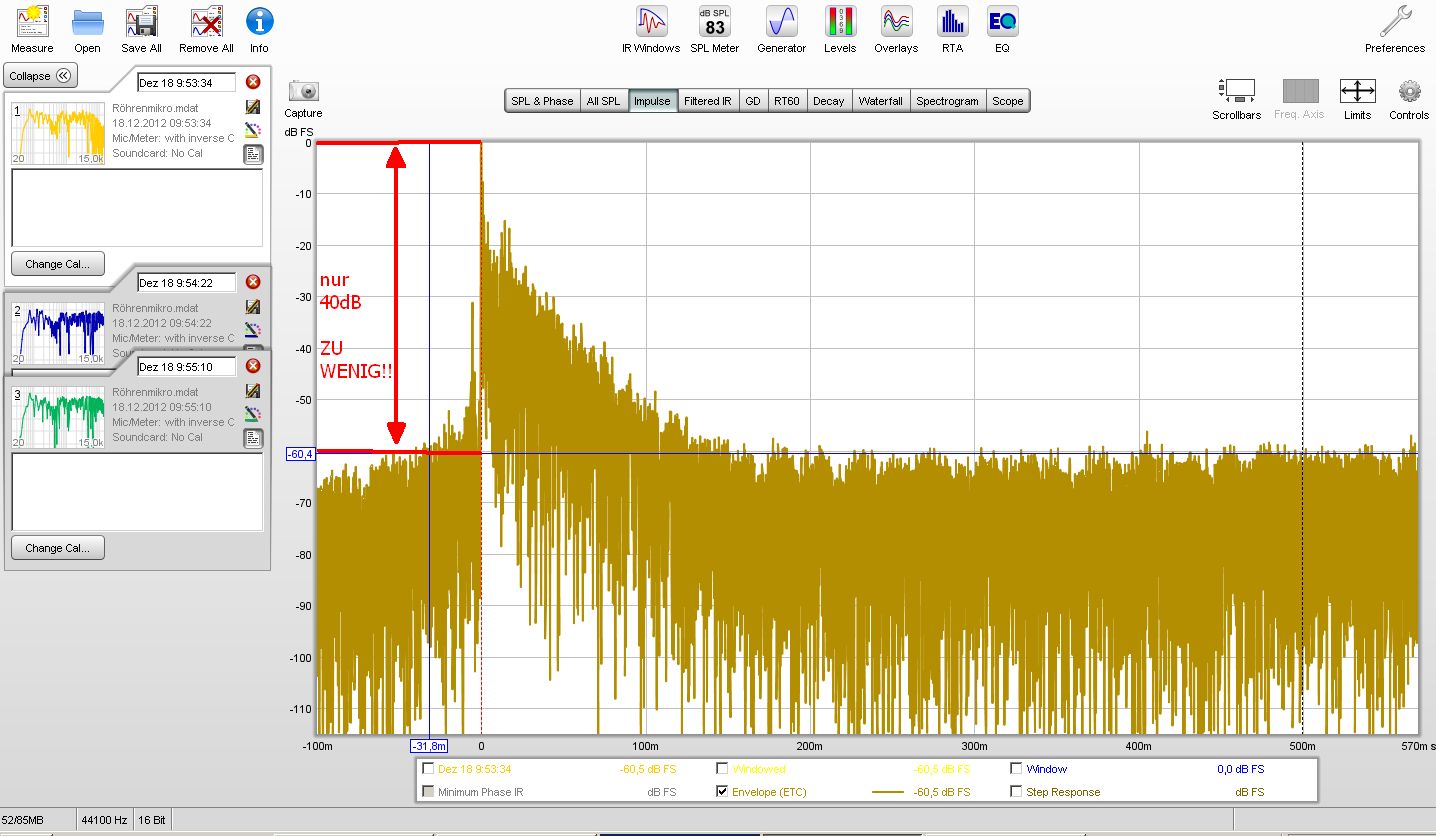

nein.. die messung hätte ich trotzdem als unrealistisch und mit zu geringem rauschabstand entlarvt.
in post 23 habe ich alleine 3 der aufälligsten gründe genannt warum die messung "verunreinigt" ist.
2 von diesen gründen wären auch bei einer messung nur bis 500hz erkennba gewesen.

leider immernoch VIEL zu wenig rauschabstand bei beiden!
die messung ist damit immernoch nicht vertrauenswürdig

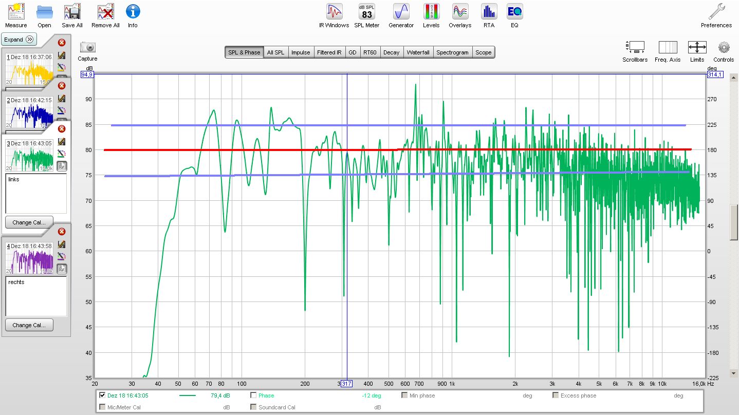

davon ausgehend dass die messung korrekt ist hier eine kurze auswertung.
negativ:
starke unsymmetrie (rechte box klingt anderes als linke box)
noch zu viele zu starke erstreflexionen
sehr starke welligkeit im ganzen frequenzspektrum von +/- 15-20dB
hochton überdämmt

Hast du denn auch die Messung "RWE 5.01" dir angeschaut. Da sieht optisch gesehen alles fast normal aus. Zumindest bei den links+rechts Messungen. Die haben da hinten auch nicht diesen unnatürlichen Ausschlag im Spektrogramm. Dieser erscheint komischerweise nur bei den links oder rechts Messungen.
Ist denn der Rauschabstand nicht 60 db bei meinen Messungen? Vorher war er 40 db.Aber jetzt sehe ich da 60db.
sorry ich hab den ganzen tag mit solchen messungen zu tun da ist man zum feierabend schonmal etwas betriebsblind.
ja 60dB rauschabstand sind es.
es ist aber trotzdem noch unnatürlich wenig.
kann gut sein dass es am pult liegt. die kanäle und der preamp sind sicher nicht die rauschärmsten.
es ist aber wenn es ein normales rauschen ist ganz ok zum auswerten.
100% trauen kann man dem aber ohne gewissheit nicht vor allem weil du eben auch sagst dass nicht mal der sinussweep sauber durchläuft. wer weiß also was da intern noch alles falsch läuft.

Was bedeutet konkret:"sehr starke welligkeit im ganzen frequenzspektrum von +/- 15-20dB
hochton überdämmt ".

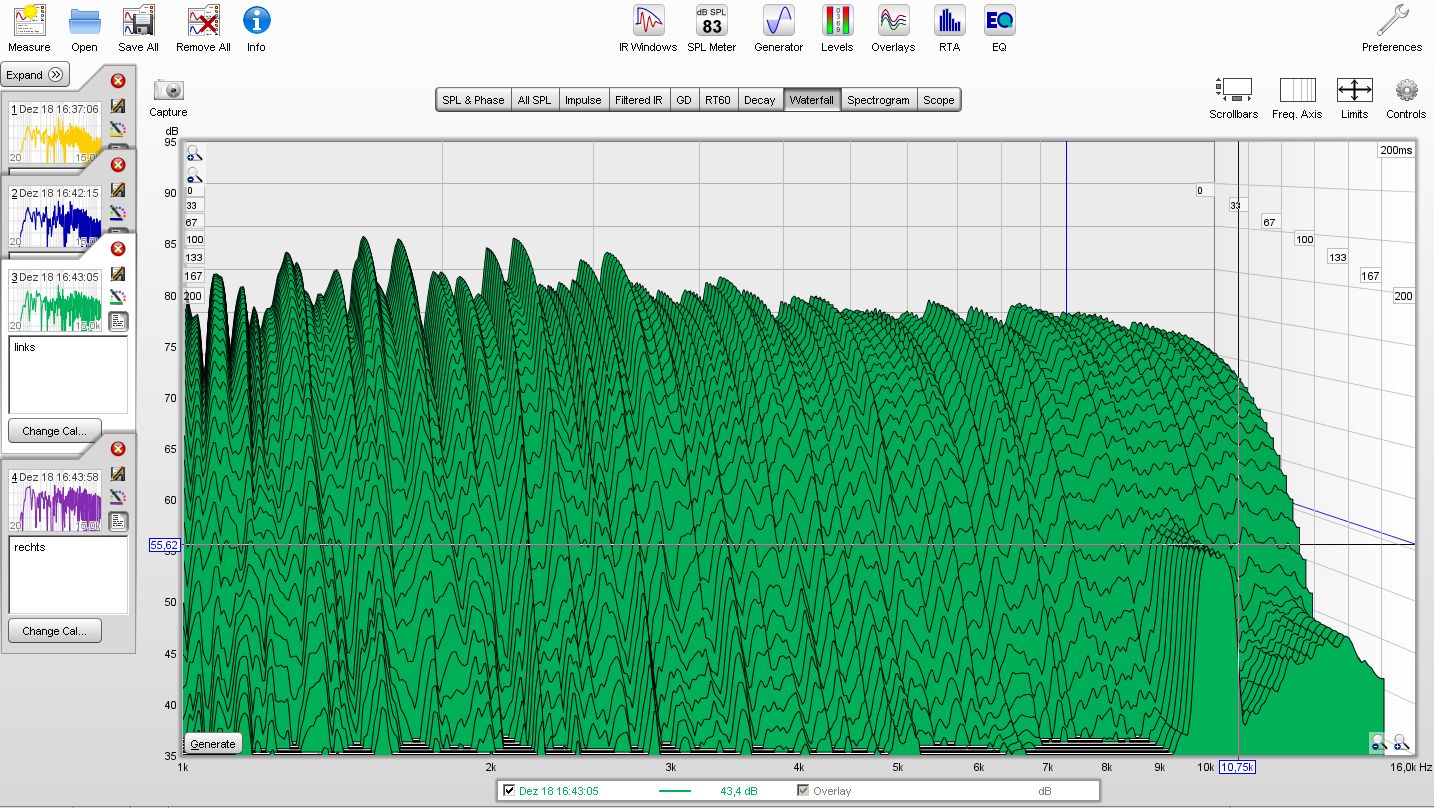

welligkeit bedeutet dass dein frequenzgang SEHR weit weg von linear ist
würde der frequenzgang zwischen den beiden blauen linien bleiben dann hättest du wenigstens ein zufriedenstellendes homerecording niveau von +/-10dB (gemessen an der einzelnen box)

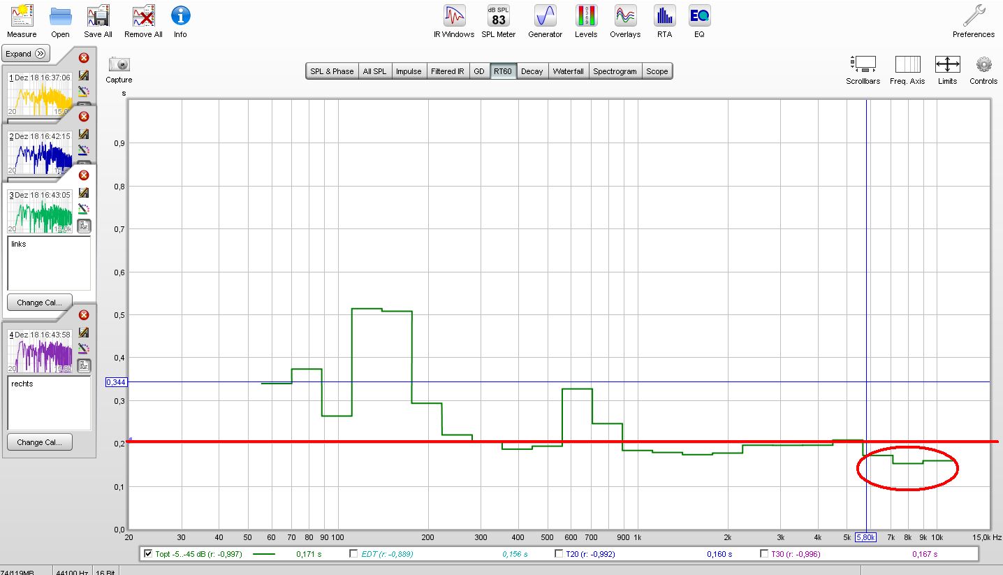

überdämmt bedeutet dass deine nachhallzeit in den höhen bei unter 0,2 sekunden liegt.

auf den frequenzgang musst du achten und vor allem der bereich zwischen 20-300hz

Zitat:"überdämmt bedeutet dass deine nachhallzeit in den höhen bei unter 0,2 sekunden liegt."
Ich weiß jetzt nicht genau, ob das gut oder schlecht ist.. Also brauchte ich evtl.gar keine z.B. Breitbandabsorber mit Termarock über der Schreibtischplatte? Ich hab eigentlich im Raum nichts gedämmt . Teppich und ansonsten Holzpaneele und vor dem Schrank ein Vorhang. Siehe Foto. Weiter nix. Tür ist noch mit Schaumgumminoppen.Aber ich glaub das kann man sicher vernachlässigen.
i.d.R. schlecht weil unausgewogene nachhallzeiten zu unausgewogener akustik führt und damit auch zu unausgewogenen mixen neigen.

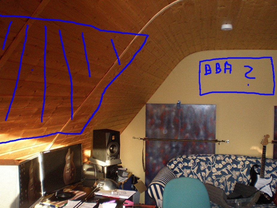

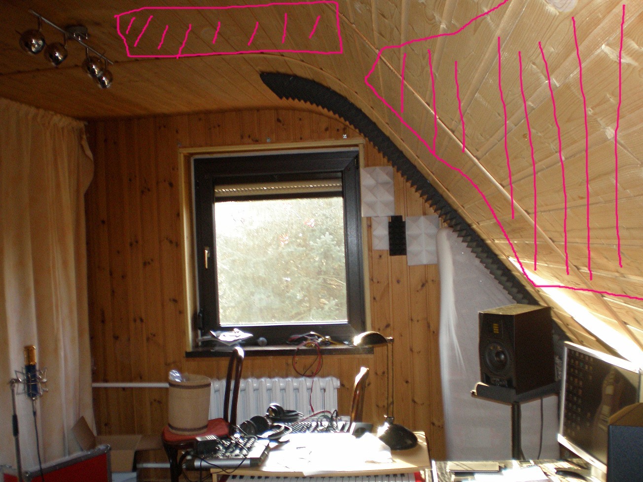

Nochmal zu den Breitbandabsorbern. Hier 2 Fotos mit gekennzeichneten Stellen, die ich für die Anbringung der BBA ausgewählt habe. Über dem kleinen Tisch ist sicher richtig, aber der Tisch mit den Bildschirmen steht direkt unter der Schräge. Reflektierts dort dennoch zur Tischplatte?. Wie ist`s mit der Wand, wo die 2 VPR`s stehen?
erstreflexionspunkte können nur an den spiegelpunkten entstehen.
das musst du schon begreifen dann weißt du auch wo sie sind und nicht sein können.

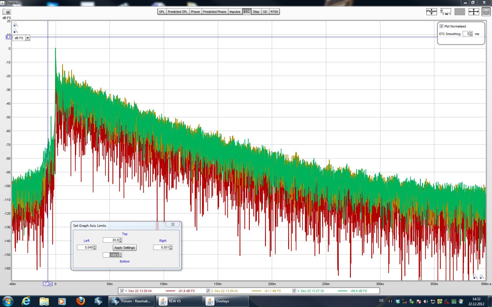

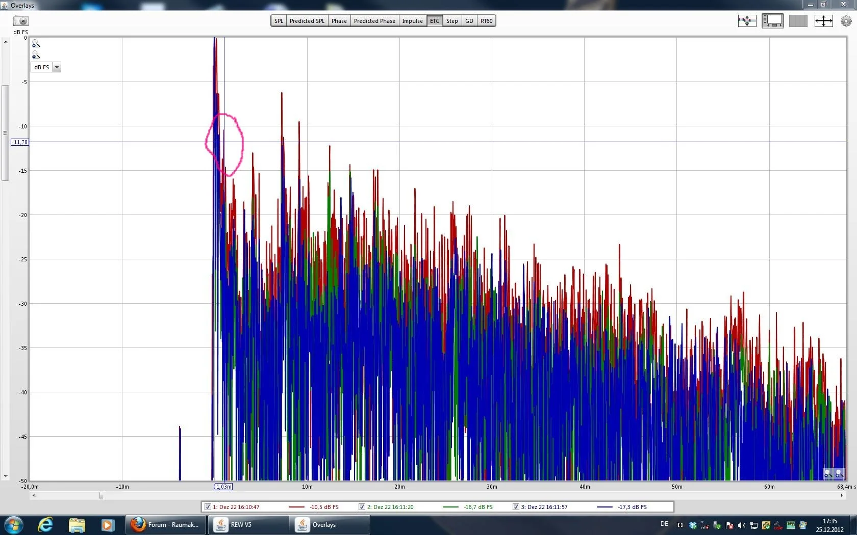

Wobei ich Probleme habe, ist die Scalierung vom ETC. Bei mir sieht das so aus wie auf dem Bild.Weiter auseinander und die relevanten Stellen größer bekomm ich einfach nicht hin.
  • #50

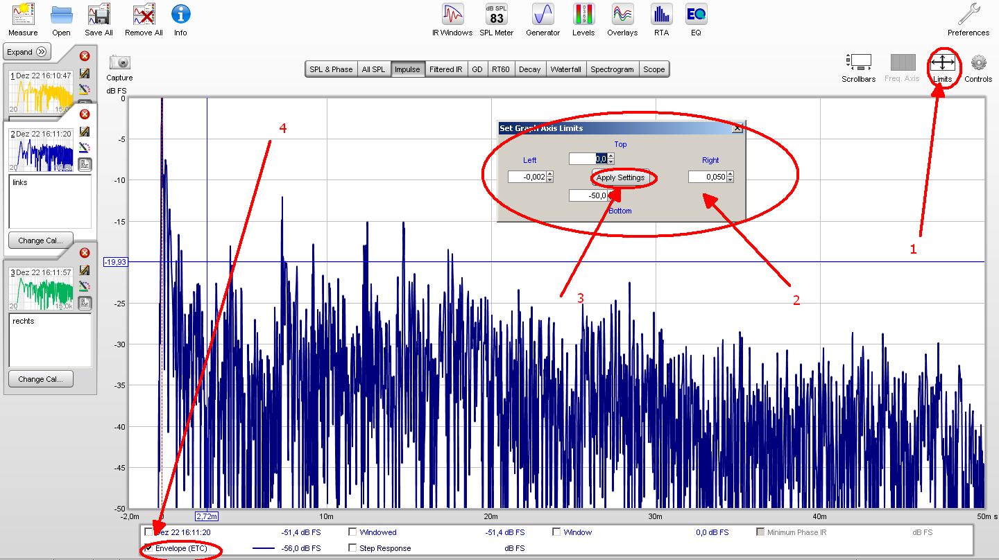

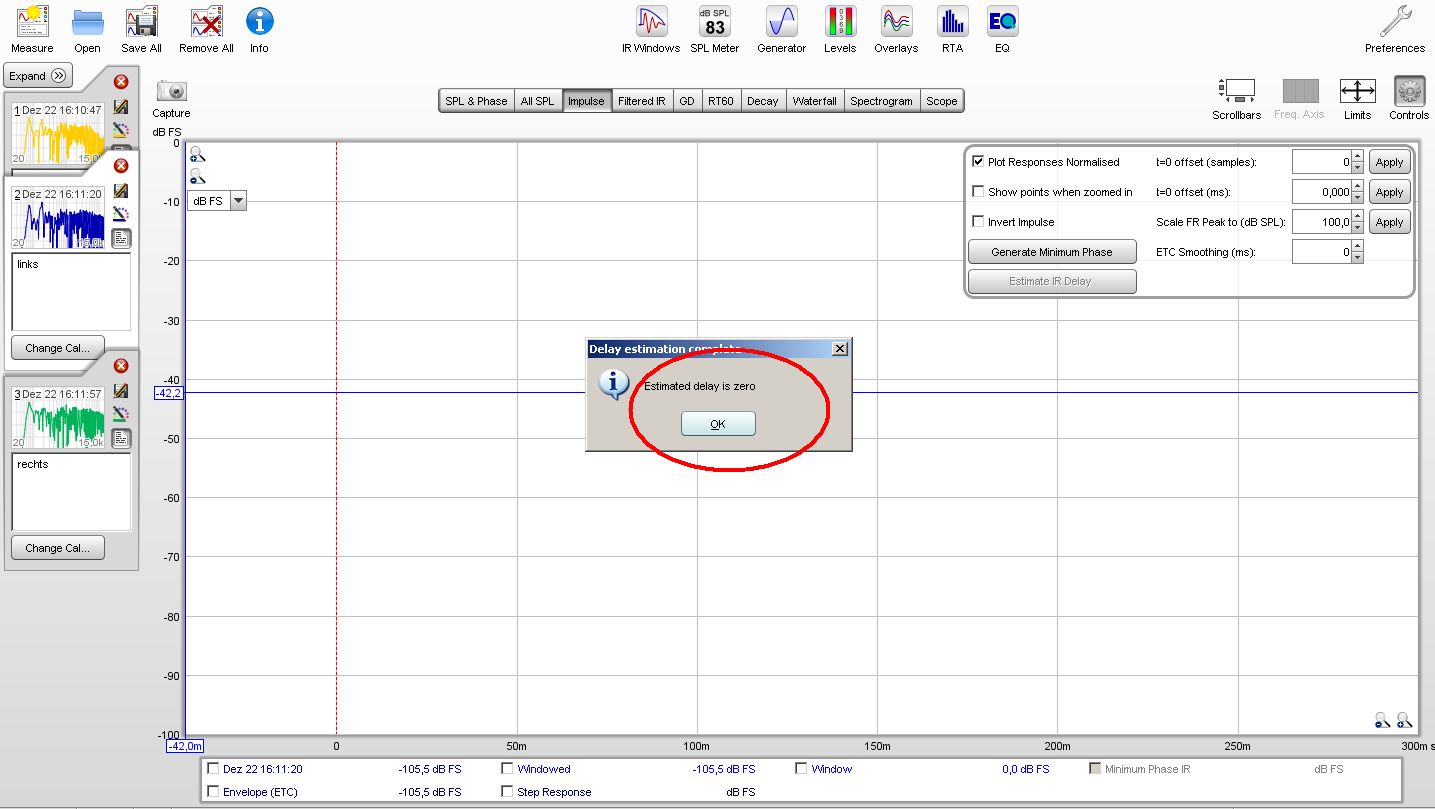

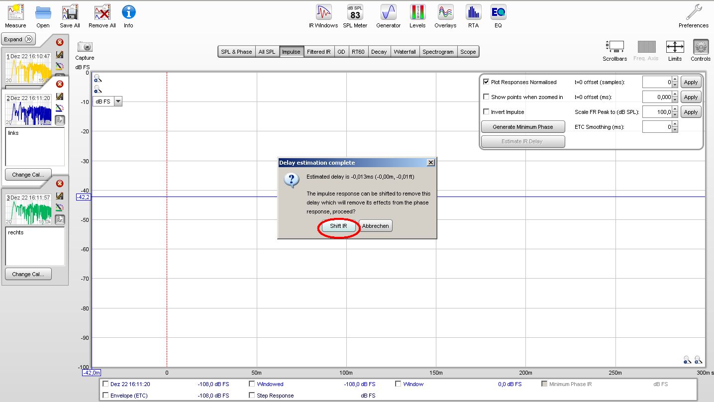

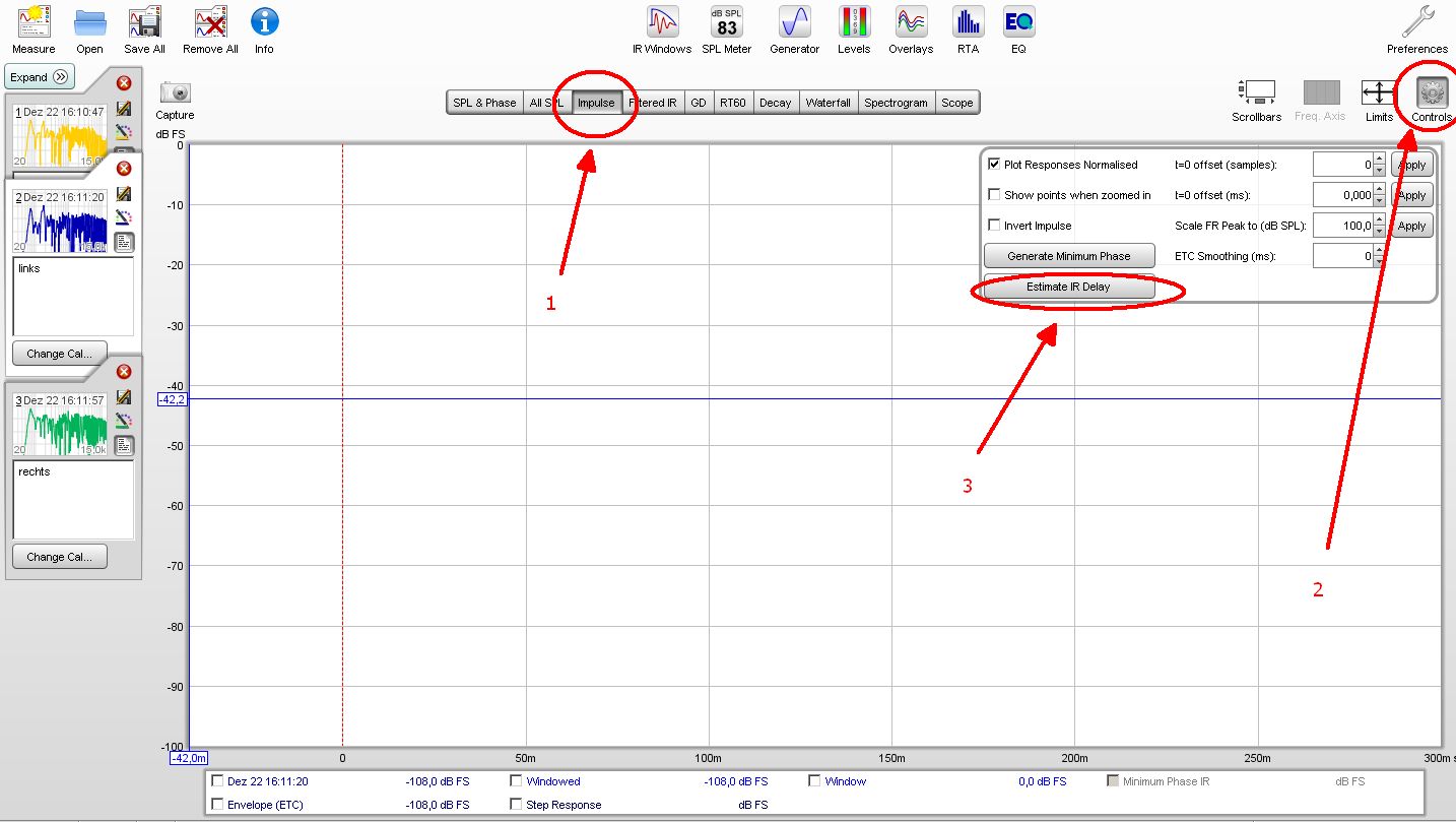

das ETC beurteilt man mit den einzelboxen
als erstes die verzögerung korrigieren
das so oft wiederholen bis das da steht
und hier einfach die skalierung übernehmen

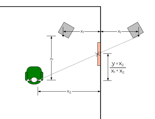

zumindest die seitlichen Erstreflexionsstellen kannst Du auch berechnen.
Das Bild stammt glaube ich von Ethan Winers Website.
Hab das bei mir mal überprüft, indem ich das nach dieser Methode ausgerechnet habe, und dann an die Stelle einen Spiegel gestellt - man sieht die Membranen der Monitore.
Scheint also zu funktionieren.

  • #53
die Reflexion vom selben (zB. rechten) Lautsprecher über die gegenüberliegenden Wand ist wesentlich stärker ...
LG
Reaktionen: daslicht und Schnudd
  • #54
Danke Matthias,
Das hilft schon mal.
Bei mir kommt da der Wert 0,72 heraus. ich denke es sind Meter. Was mache ich jetzt mit diesem Wert. Für welche Entfernung steht er?
Danke rolandet. Zitat: "die Reflexion vom selben (zB. rechten) Lautsprecher über die gegenüberliegenden Wand ist wesentlich stärker ... ".
Ich bin ein durchaus lernwilliger, aber unerfahrener User auf diesem Gebiet. In der Beantwortung darfs ruhig etwas mehr sein. Das sind so vorgeworfene Brocken, die mir nicht wirklich helfen. Ich bin über jede erdenkliche Hilfe dankbar, aber sie sollte auch der Laie verstehen. Wenn gegenüberliegende Reflektionen stärcker sind, ... na ja gut. Aber wie finde ich die Stelle heraus, wo der Absorber hin müßte? Woran siehtst du, daß es sich um die gegenüberliegende Seite handelt?
  • #55
Die zeitangaben, die dir rew anzeigt, sind der umweg den der schall zwischen ls und mikro zurueck legt. 0ms auf der zeitskala ist also das direktsignal...
wie zum teufel sollen es die reflektionen schaffen, den direktschall zu ueberholen?
viele dinge erklaeren sich durch einfaches physikalisches grundverstaendnis. das sollte man unbedingt vorher abrufen, sonst wird man alle paar schritte von solchen selbstverstaendlichkeiten verwirrt. raumakustik ist kein starres vorgehen, was zwangslaeufig zu einer verbesserung fuehrt. messungen sind zwar ein teil dieses weges, sinnvoll aber nur wenn man auch versucht zu verstehen, was man da eigentlich gerade tut. raumakustik umzusetzen ist harte arbeit, muehsam und haeufig sehr undankbar. oft muss man sich da regelrecht durchbeissen, aber ohne technische grundlagen ist das noch deutlich anstrengender...
Reaktionen: Schnudd
  • #56
Danke Akai31. Ich hab schon ein wenig Grundverständniss für Physik, aber wenn ich alles wüßte, brauchte ich dieses Forum ja nicht. Darum denke ich, es ist besser , was zu erklären, als Vorhaltungen wegen mangeldem Grundverständiss zu machen.
Zitat:"Die zeitangaben, die dir rew anzeigt, sind der umweg den der schall zwischen ls und mikro zurueck legt. 0ms auf der zeitskala ist also das direktsignal...
wie zum teufel sollen es die reflektionen schaffen, den direktschall zu ueberholen? "
Das ist mir völlig klar. Der Schall geht nicht nur direkt aufs MIkro, sondern reflektiert an ihrgendwelchen Stellen, wodurch der Weg natürlich länger wird. Aber eben auf keinen Fall kürzer.
Vielleicht ahst du mich da falsch verstanden. Ich habs sicher auch etwas unglücklich formuliert.
Wenn ich aber nun eine Reflektion bei 1,03 m habe, so kann das für mein Verständniss doch gar nicht sein. Der Abstand von LS zum Ohr ist bei mir ca. 1,30 m. Es muß doch erst mal diese MIndestentfernung zurückgelegt werden. Wegen mir 1,50 m. Dann ist es vielleicht die Schreibtischplalle. Aber 1,03 m !???
  • #57
Siehst du, du hast es eben NICHT verstanden. lies dir meine erkaerung bzgl. direktschall einfach nochmal durch...
  • #58
Wie Akai schon geschrieben hat:
Bei 0ms trifft der Direktschall vom Lautsprecher am Mikrofon ein. Die von Dir genannten 1,03m musst du noch als Umwegstrecke der Reflektion dazu addieren.
Und die von Dir errechneten 0,72m sind die Distanz (an der Wand entlang gemessen) zwischen Deinem Hörplatz/Kopf und der Mitte des Absorbers.
Viele Grüsse,
Matthias
  • #59
das mit dem direktschall bei 0 ms ist die beantwortung dieser deiner frage aus #51:
In der Basicbeschreibung dieser Methode wird nach 34 cm noch eine Stelle auf der Schnur makiert, wozu das denn?
du misst also erst ab dem knoten, weil rew ja auch erst nach dem eintreffen des direktschalls messen kann. ich glaube wenn du das verinnerlicht hast ist es dir klar, oder!?
ps.: ich hab da auch eine ganze weile mit halb zugekniffenen augen vor gesessen. inzwischen hab ich's zwar gerafft, bin aber bei mir immer noch nicht zum messen gekommen.
  • #60
Du hast recht.Jetzt ist die Verwirrung komplett. Aber es ist eben auch keiner Weltmeister im Erklären.
Zitat:"Bei 0ms trifft der Direktschall vom Lautsprecher am Mikrofon ein. Die von Dir genannten 1,03m musst du noch als Umwegstrecke der Reflektion dazu addieren."
Also wären das bei mir der Weg vom LS zum MIkro (Direktschall) ca. 1,30 m + die 1,03 m. Also 2,33M??????????
Zitat:"du misst also erst ab dem knoten, weil rew ja auch erst nach dem eintreffen des direktschalls messen kann. ich glaube wenn du das verinnerlicht hast ist es dir klar, oder!? "
Also wäre die Entfernung der o.g. Reflektion 2,33 abzügöich 0,34 m = 1,99 m ???? Und wieso gerade nach 1 ms? (34 cm)
Logisch ist mir das Ganze nicht. Könnte nicht mal Jemand eine kleine Skizze mit dem o.g. Bspl machen, mit Angabe der Wegstrecken.
