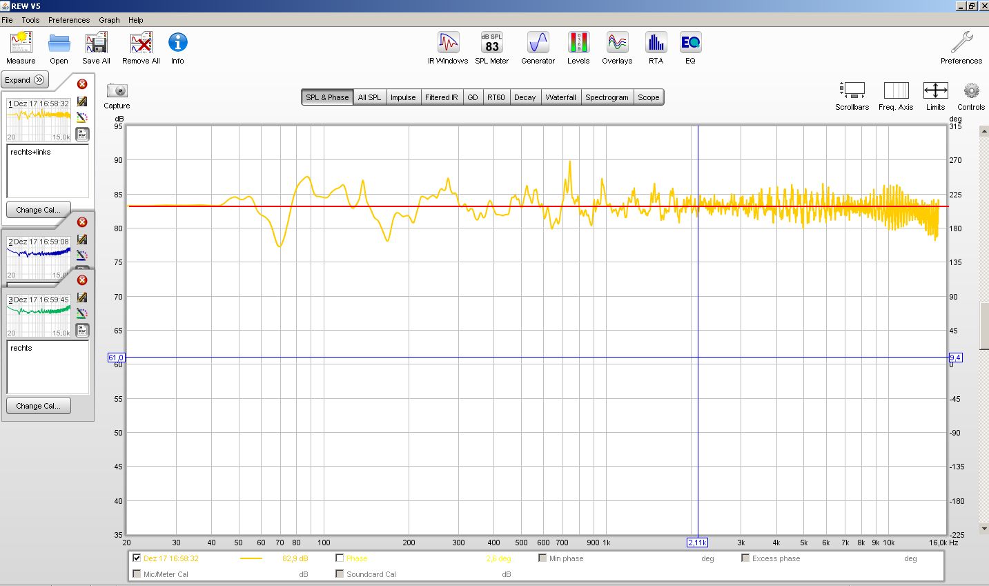

Aber die Abbildung sieht doch jetzt so aus wie bei dir. Vor dem Ausschlag ist es doch deutlich weniger. Woran siehst du genau, daß da noch was ist.
Mikro geht in Mischer (Soundcraft M4) und von dort direkt in die Aufnahme der RME-Karte. Am Mixer ist nur das Messmikro angeschlossen. Es ist auch keinerlei Nebengeräusch auszumachen.
Wenn da noch irgendwas ist, müßte ich doch das auch nach REC in meiner DWA sehen!?
Nenn mir doch mal theoretische Möglichkeiten von dem, was da noch mitaufgenommen wird. Oder irgendeine falsche Einstellung in der Software.
Vielleicht ist das auch meine noch schlechte Akkustik oder vielleicht liegt es daran, daß das Messmikro nicht das von Behringer* ist, sondern das vom ARC-System von IK MUltimedia. das fahre ich uncalibriert.
das ist frustrierend.
am allerdeutlichsten sieht man es am völlig unrealistischen frequenzgang.
so einen gibt es in der freien natur einfach nicht.
viel zu gerade und zwischen 0-50hz wie eine wasserwaage.
gibt es einfach nicht
"gott erschafft keine geraden linien"
schaut man sich die nachhallzeiten an sind da auch unnatürliche geräusche die da nicht reingehören
und der rauschabstand von gerade mal 40dB ist einfach viel zu gering

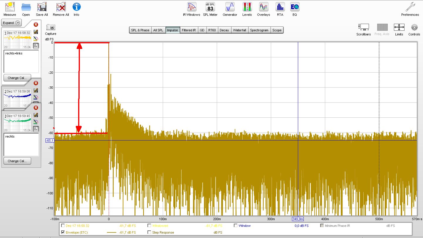

neu gemessen. 2 x. Die Datei "Adam.... "ist mit dem Messmikro gemessen und die "Röhren...." mit dem Röhrenmikro. Jeweils abgenommen am Directout des Mikrokanals.
Der Rauschabstand ist nun zumindest 60 db.

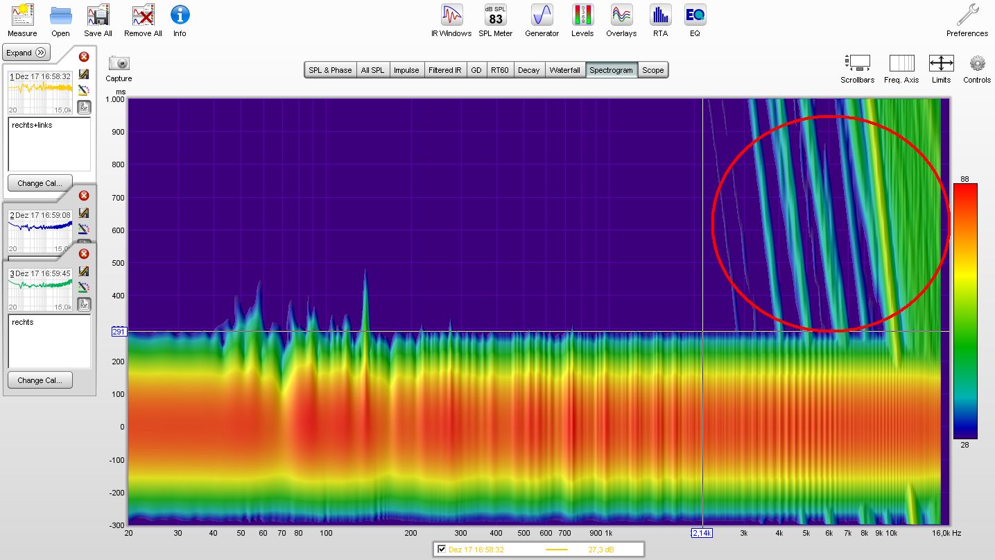

Aber im Spectogramm sind so ab 8 Khz immer noch so komische schrägen Grafiken. Da es ja sicher in 1.Linie um die Beurteilung der Bässe im Raum geht, könnte man das da hinten nicht ignorieren?
Wenn ich nur bis 8 khz gemessen hätte, würde man es ja gar nicht sehen.
Ich weiß auch nicht, ob der Ton vom Generator so wie er ist richtig ist.
Es sweept bei mir nicht von unten nach oben in einem gleichmäßigen Ton durch. Bei ca. 75 % kommt etwas Impulshaftes und kurz vor Schluß knattert es wie ein Maschinengewehr. Ist das denn so richtig? Nicht das die Software eine Macke hat.

Hab dann trotzdem gemessen und komischerweise ist bei den Messungen links+recht da ab 8 Khz nicht mehr dieser komische Auschlag im Spectrogramm. Aber bei den Messungen links und auch bei rechts ist er da, obwohl die nur wenige Augenblicke nach der Stereomessung gemacht wurden. Es wurde nichts verändert.
