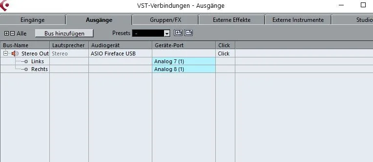

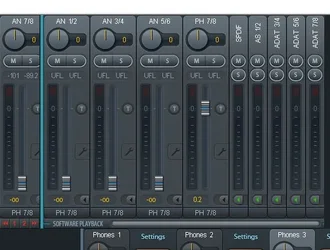

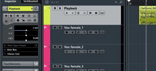

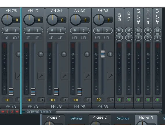

So jetzt hab ich ein Problem !! Ich höre mein Playback nicht mehr wenn ich aufnehmen will.
Den Klick höre ich aus Cubase und ich seh auch das das Playback am Stereo Bus ankommt. Der Kanalfader schlägt auch aus genauso wie beim Stereo out, den ich im Gerätemanager auf die Phones 1 7/8 geroutet habe ...
Was mach ich verkehrt ?

Gelöst. Nach Neustart war es ok !!
Keine Ahnung warum ...
