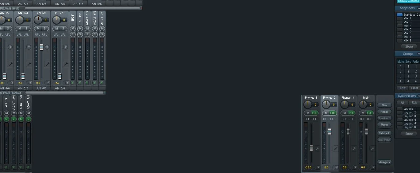

So schon hab ich das erste Problem.
Habe 3 Headphones im Controlroom anglegt. der Standard Headphone auf 7/8 und 2 Weitere 3/4 und 5/6
Allerdings ist der der Standard Headphone PH 7/8 immer noch in den Sofware Plybackleiste zu finden !!
Warum ist der da und wie bekomm ich den da weg ?

TotalMix bietet Dir die Möglichkeit
- Main Out
- Main Out B
- Phones1 - 4
mit einem beliebigen Ausgang zu belegen (-> assign)
Dann werden die halt ein wenig abgesetzt rechts in der TM "Control Room" Sektion angezeigt.
Mehr als diese "Kosmetik" passiert da meines Wissens nicht, ein rein optischer "Aufheller".
Aber egal ob Du die Ausgänge nun "assignst" oder der Hund bellt.
Es sind Ausgänge.
Und für jeden der Ausgänge kannst Du ein Routing erstellen auf die bekannten Arten und Weisen.
zB Submix Mode, Ausgang anklicken, etc etc...
EDIT: So und nun habe ich nochmal Deine Mail gelesen und checke erst jetzt was Du willst.
Also .. Dir ist noch nicht aufgefallen, dass es für jeden Ausgang Deines Recording
Interfaces einen Software Playback Channel gibt ?
Nimm an Du hast einen Musik Player, zB MusicBee.
Du wählst darin den ASIO Treiber.
Und konfigurierst da Analog 1/2 als Ausgang.
Du wirst den Output dann auf dem SW Playback Anallog 1/2 sehen und routest das auf die Ausgänge wo Du die Musik sehen möchtest.
Du konfiguriest spasseshalber in MusicBee AES oder ADAT 1/2 als Ausgang.
Du wirst dann beim Abspielen der Musik den Pegel im SW Playback AES bzw ADAT 1/2 finden.
Auf Deinen HW Ausgängen ziehst Du dann den Fader des SW Playbacks hoch, da wo das Signal ankommt.

Ja verstanden, aber warum ist der Ausgang 7/8 im Software Playback zu sehen ?? Versteh ich nicht.
Siehe Bild
Weil alle Ausgänge da zu finden sind.
