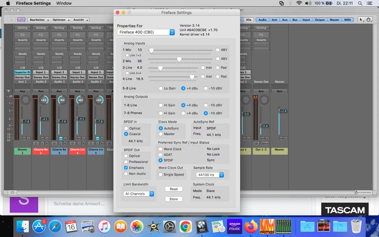

das Knacken liegt meistens daran, dass die clock nicht richtig eingestellt ist. Wenn du Kemper Head oder Rack hast muss der Kemper SPDIF Master sein und die RME Slave. Beim Stage gehen beide Varianten.
So ist das ganze Grundeingestellt
