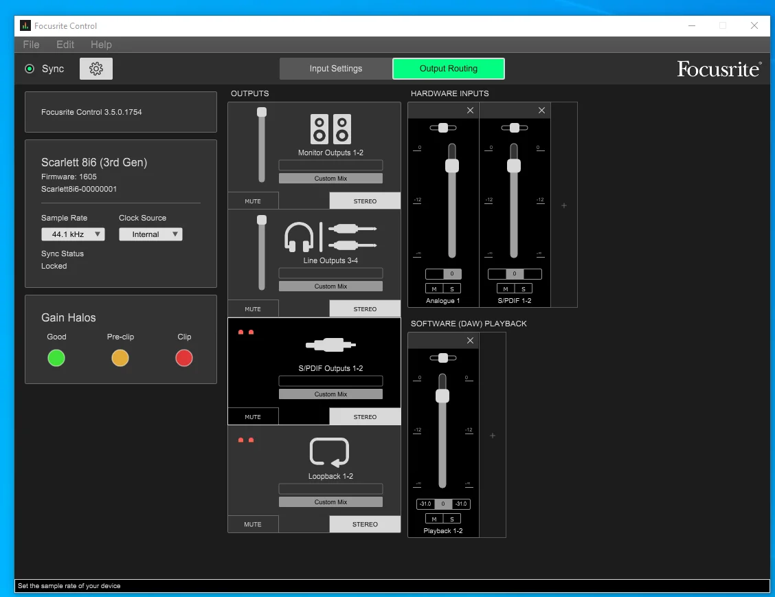

ich habe mir vor ein paar Tagen einen Kemper Profiler zugelegt, nun ist auch gestern das Focusrite* Scarlet 8i6 bei mir angekommen. Ich wollte das ganze über Spdif verbinden.
Kemper Spdif Out ---> Spdif In vom Focusrite*
Im Kemper: Spdif auf master Setreo
Samplerate auf 44.1 kHz gestellt
Tatsächlich kam dann auch das Signal vom Kemper ins Interface doch man konnte in regelmäßen Abständen ein Knacksgeäusch deutlich hören. Die Clock Source vom Focurite ist auf Internal gestellt, jedoch wenn ich die Quelle auf Spdif schalte, funktioniert das Signal ohne Probleme, nur dann ist oftmals das Problem, dass Windows mir einen Blue Screen anzeigt und der Pc neugestartet werden muss.
Woran könnte das liegen? Hat jemand vielleicht einen Lösungsvorschlag?
