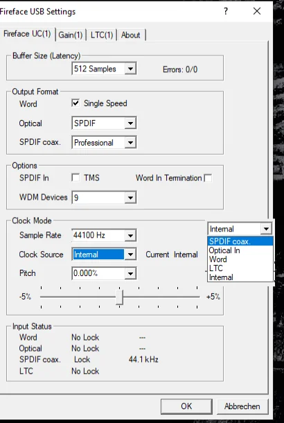

Dann bei clock Mode: external
Vielleicht
OK, Wir kommen der Sache mit der Wordclock näher. Hier meine aktuellen Einstellung. Die Auswahl "External" gibt es nicht...
"SPDIF coax" in dem Falle. Dort ist dein Kemper doch schließlich angeschlossen oder?

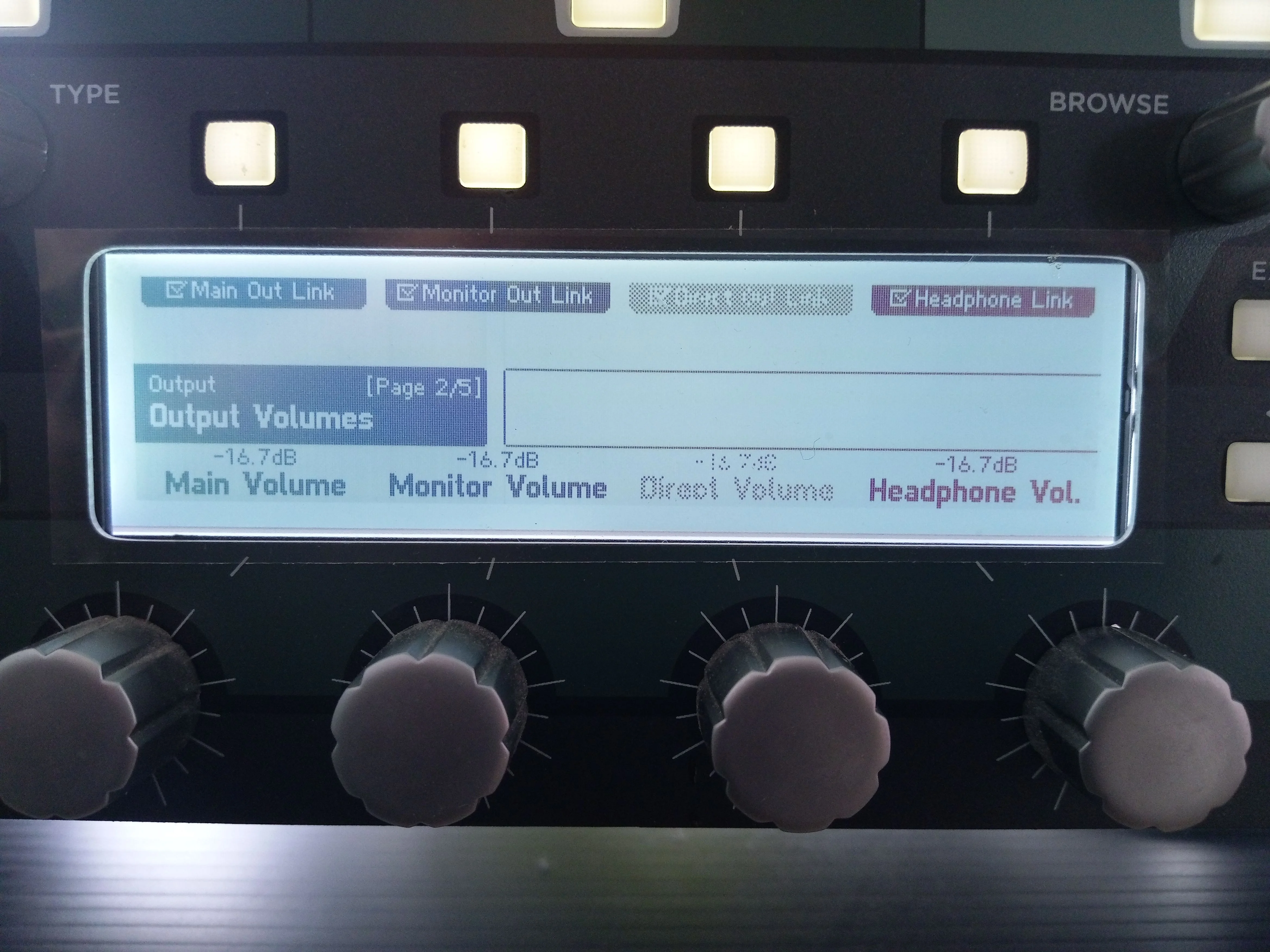

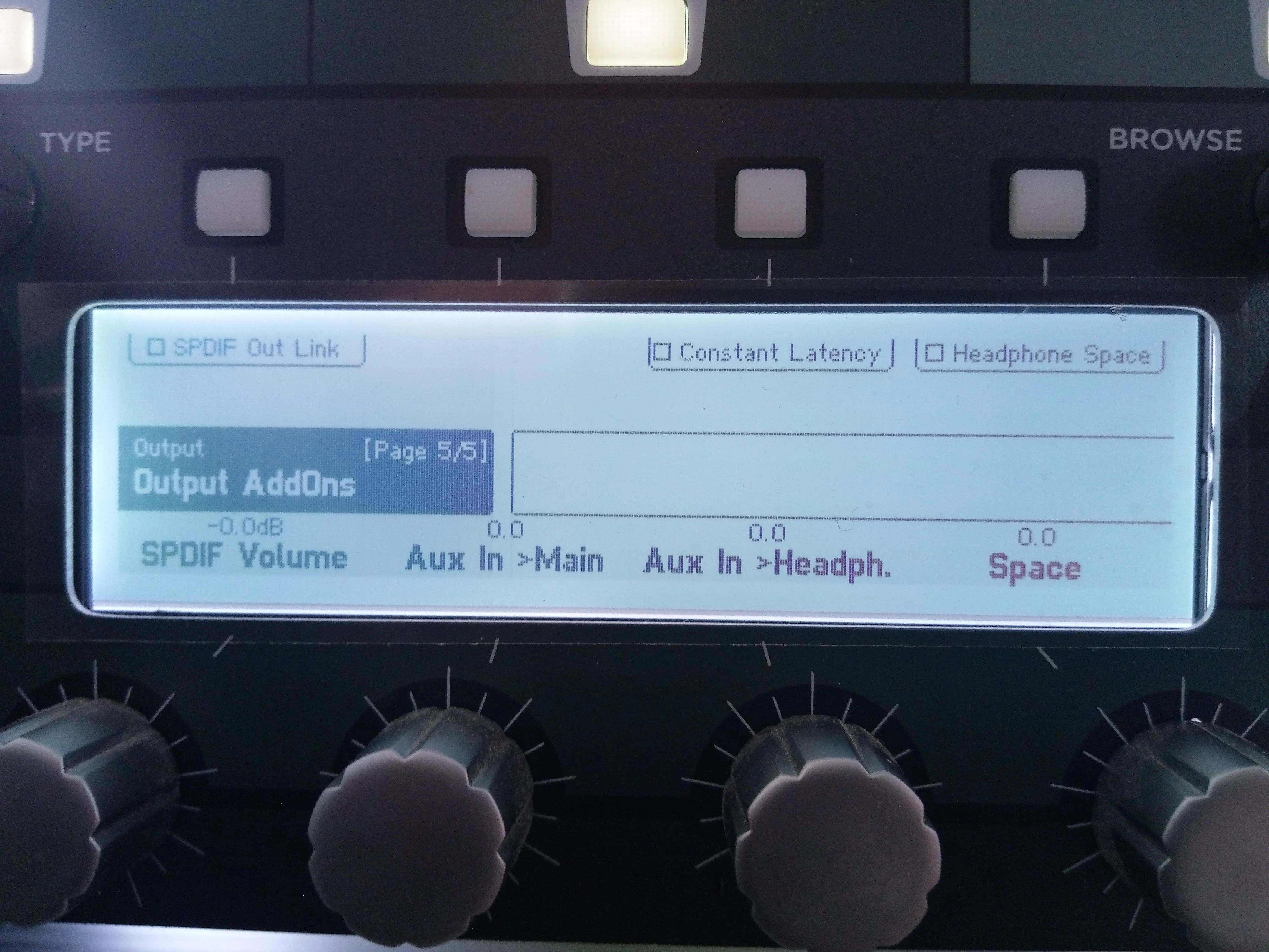

ja, das habe ich jetzt mal getan. Störung ist weniger aber immer noch etwas da, was suboptimal ist. Stimmen denn die anderen Parameter am Screenshoot bzw. wo könnte diese Störung noch herkommen? Per Kopfhörer im Kemper direkt ist der Sound phänomenal. Das was an die RME ankommt klingt irgendwie übersteuert.
Bzw. Kann es sein dass ich die SPDIF Volume im Kemper runterregeln muss?
Ja, das kann durchaus sein. Btw ist der Pegel des DI Signals über SPDIF auch abhängig vom "clean sense" Parameter in der Input Sektion.

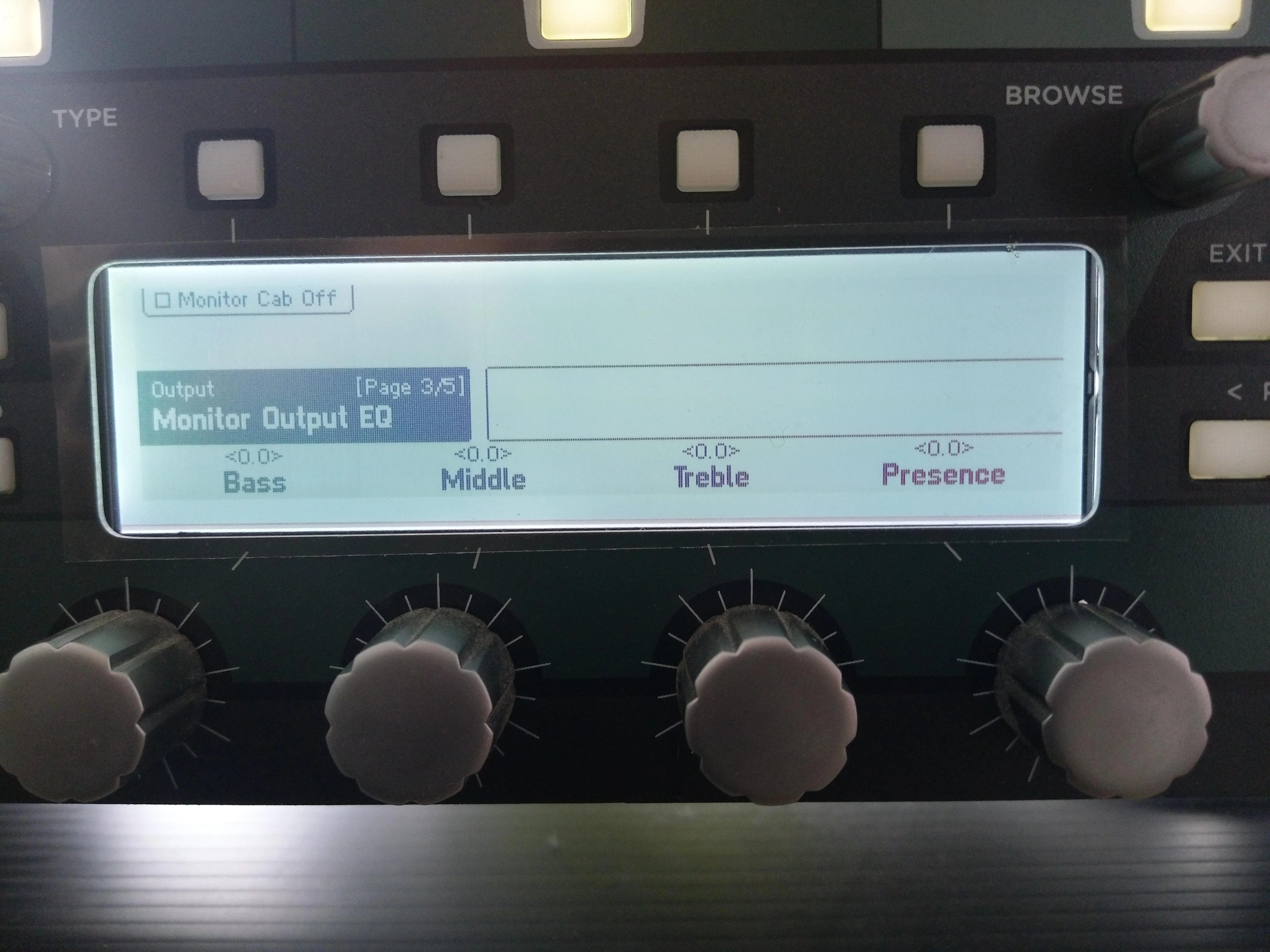

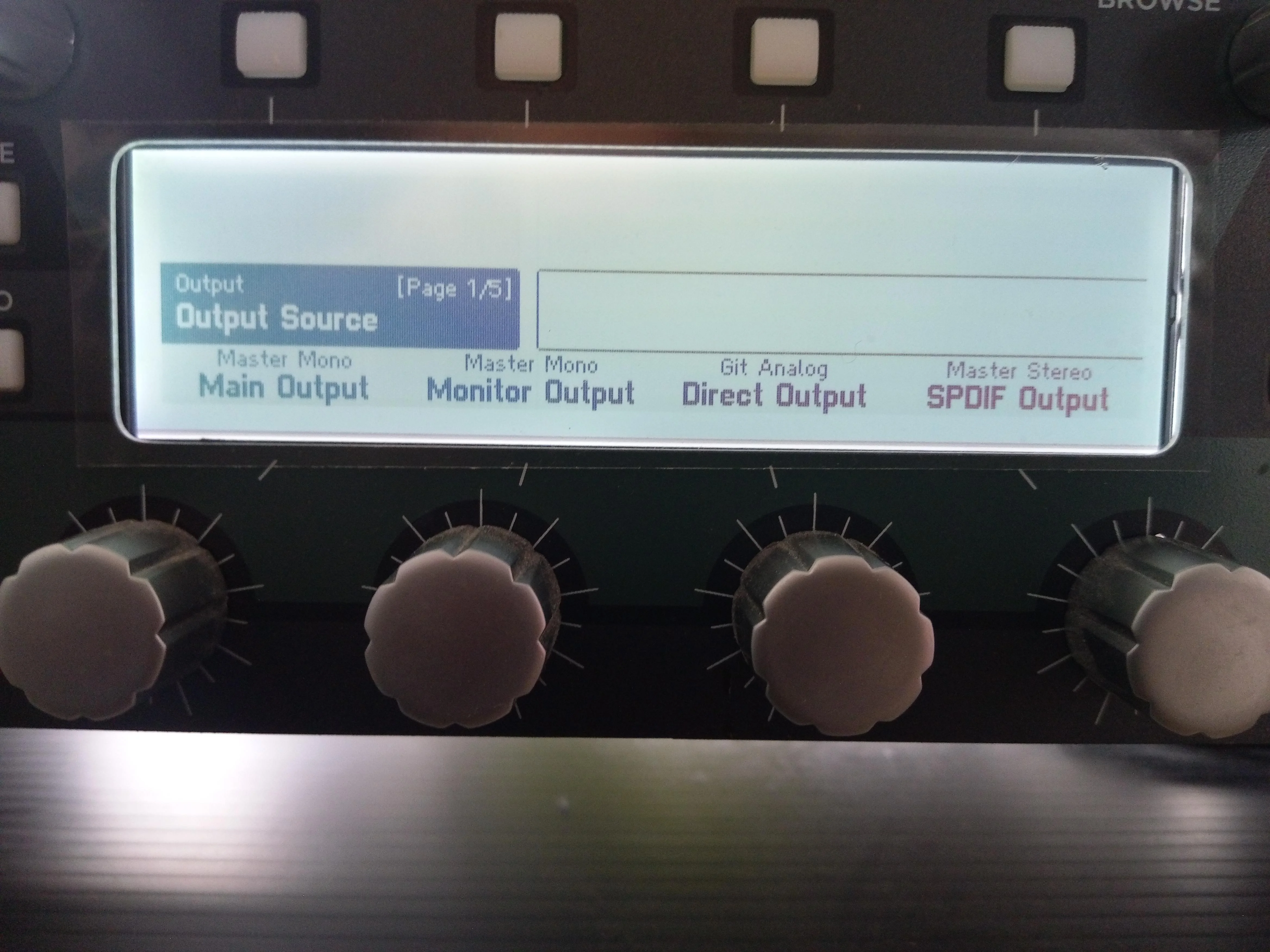

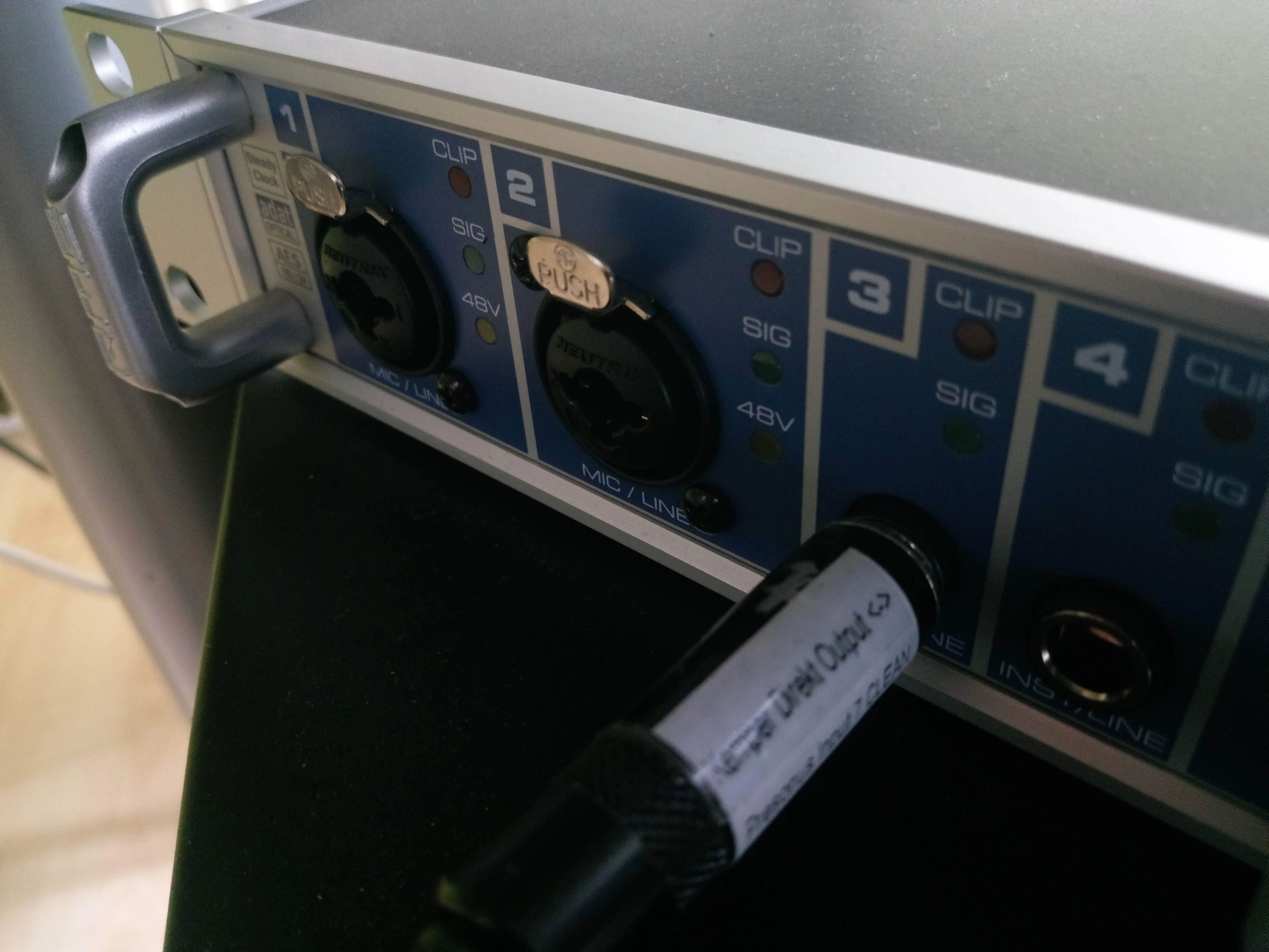

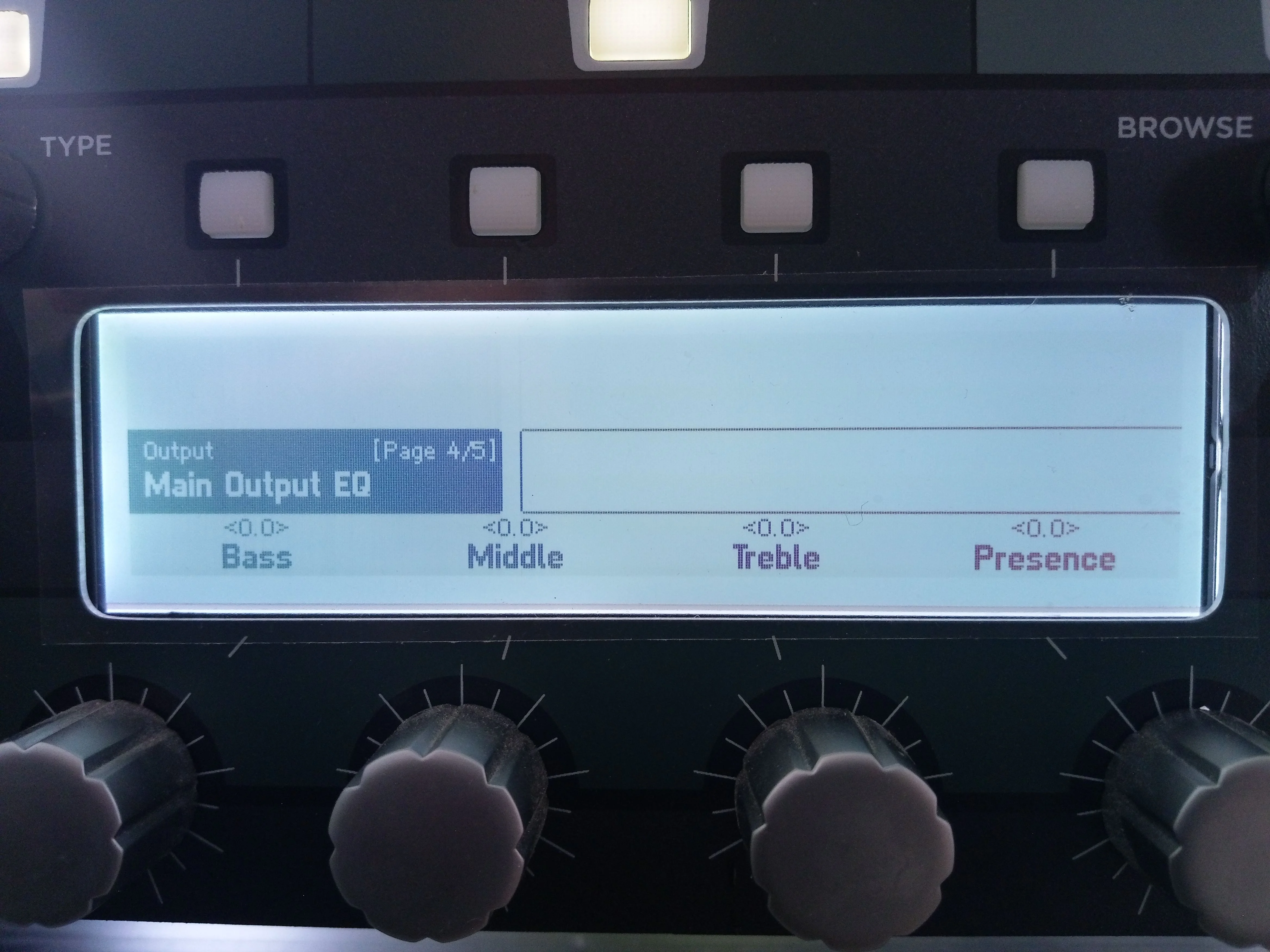

Hier auch mal meine Einstellung am Kemper etc.

2. ja
3. nein
4. so wie du es gemacht hast. Wie ich schon schrieb setzt du den SPDIF Output auf "git/mod mono" um das gesplittete Signal Dry/Amp zu schicken. Zum Abhören ist das natürlich ungeeignet, weil du dann ja immer das trockene Signal mithören würdest. Daher in der RME das Monitoring für SPDIF abschalten und dafür von den Main Outs vom Kemper ein zweites Kabelpaar zu den analogen Inputs der RME ziehen und darüber abhören.
Und ganz wichtig: Lies das Manual. Ohne geht nicht...
Vielen Dank für die kompetente und schnelle Hilfe!!! Jetzt funktioniert alles und ich habe die Signale auch dort wo ich sie haben möchte :).
