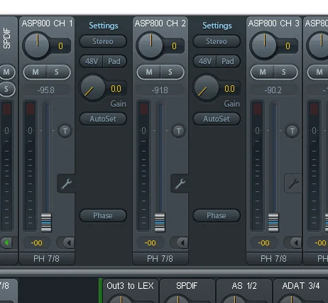

nach langem Warten ist nun mein ASP 800 geliefert worden und ich konnte es heute an meinem
RME Fireface UC über OPTICAL Kabel anschliessen. Klappt alles wunderbar soweit.
Hab allerdings ne Frage zum Total Mix am Fireface und den ADAT Eingängen. Warum bekomm ich dort die Optionen wie GAIN / PHANTOMSPEISUNG etc. angezeigt, wenn ich diese im TOTAL MIX gar nicht verwenden kann ? Auf jeden Fall passiert dort nix wenn ich da versuche das GAIN einzustellen, oder hab ich da was falsch gemacht.
Es klappt wunderbar am ASP800, wunder mich nur, dass es die OPTION im Total MIX gibt
Danke und Gruss

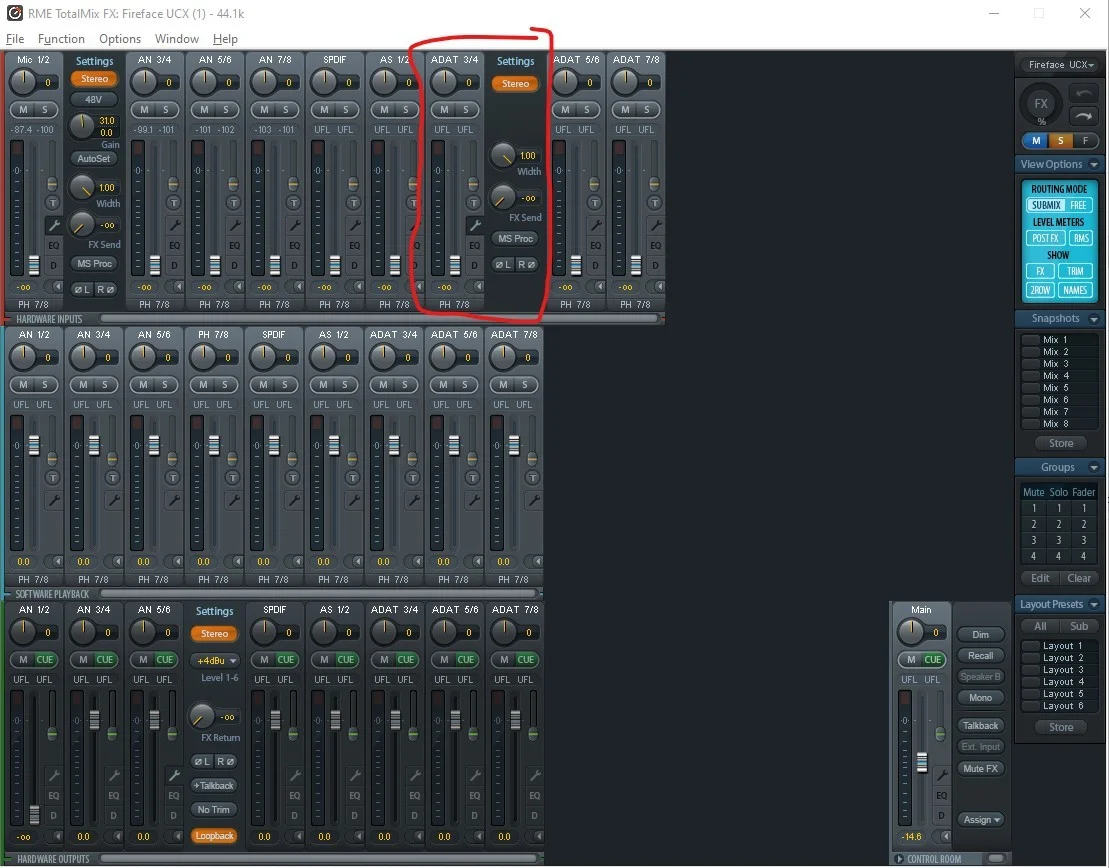

Ich habe die gleiche Kombi, bei mir gibt es bei den ADAT-Eingängen keinen Gain-Regler:

Hi Fender Rhodes,
das heisst du regelst alles direkt am ASP 800 ?!?!
Ich kann zwar alles selektieren, aber bis auf den STEREO Button geht nix, bzw. es ändert sich nix
Hier mein Bild

Hi Fender Rhodes,
Ja.
Hmm. Aber schon komisch, dass es die Option gibt, man selektieren kann, aber sich nix ändert.
Es ist für mich kein Problem, auch am ASP zu regeln, aber schöner wäre es schon alles im TOTALMIX zu machen
Da der ASP keine Fernsteuerung hat wie z.B. der Micstasy wird das nicht gehen. Seltsam, dass TotalMix dir diese Option anzeigt. :confused:

Ich habe die Lösung:
Drücke F3 (Settings öffnen) und stelle bei Aux. Devices von Octamic XTC (hat eine Fernsteuerung) auf None um.
Gruß
Thilo
Reaktionen: therap
Gruß
Thilo
Oki doki, dann sind die Buttons in dem Kanal weg !!! Danke
