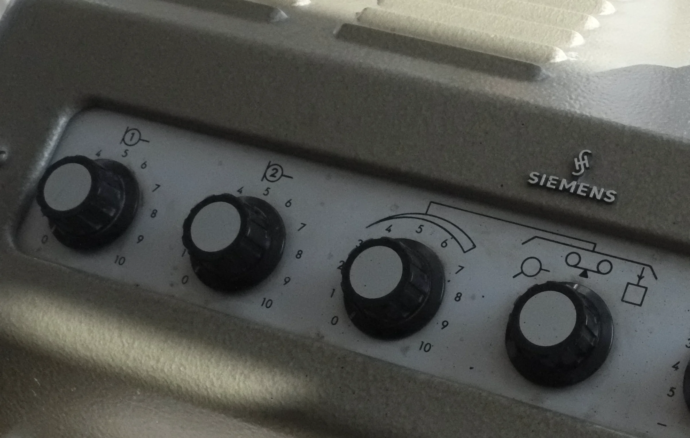

Btw. ich habe gestern in meinem Keller auch noch zwei Retro-Channels gefunden, die muss ich irgendwie in meinen Hobby-Arbeitsplatz integrieren (wenn auch nur optisch), denn das Teil sieht einfach rattenscharf aus (und thermische Probleme gibts da auch nicht ;)).
