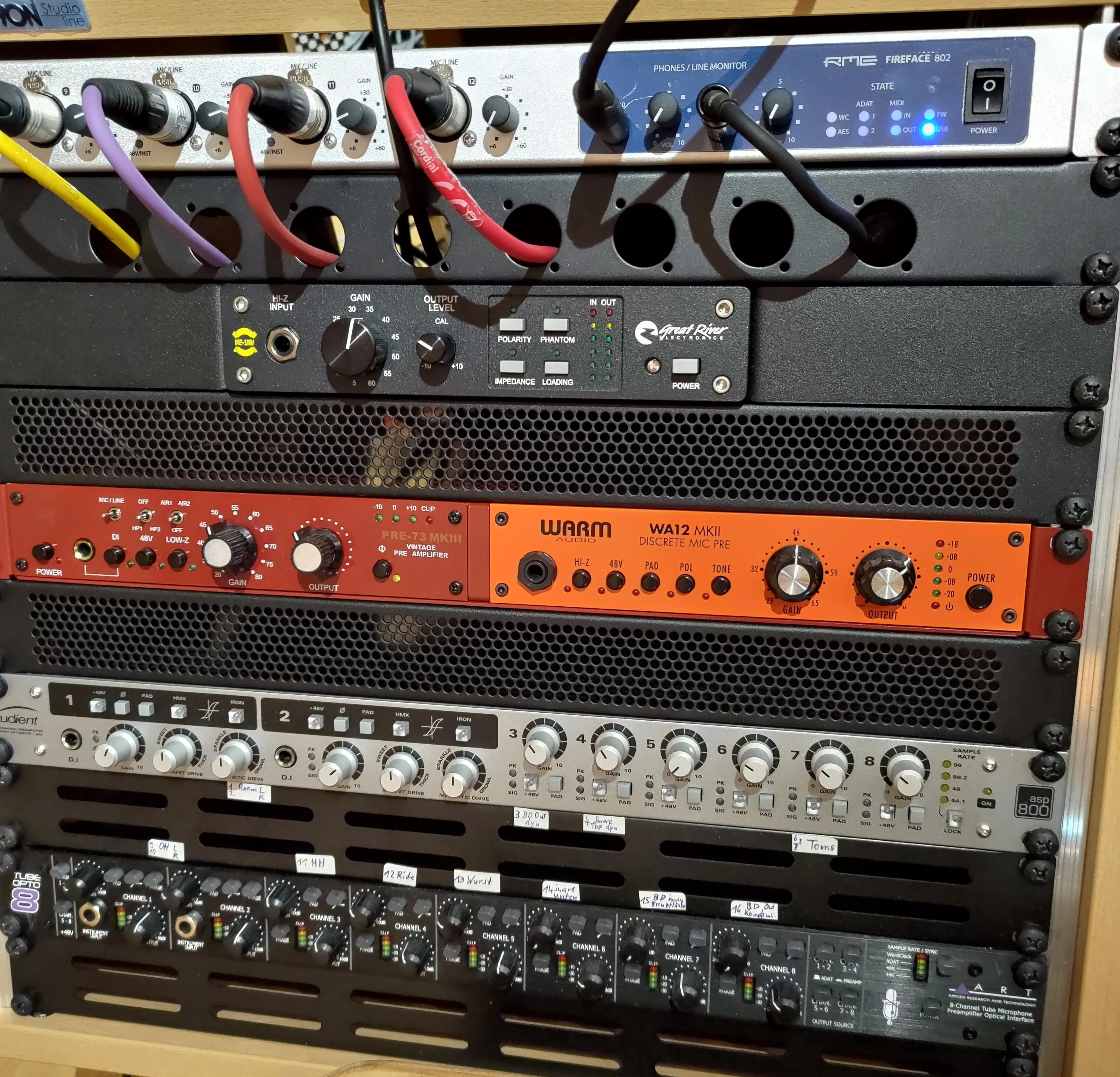

Nachdem mein Audient nach knapp 4 Jahren den Geist aufgegeben hat, kommt es nun mit neuem Mainboard aus der Reparatur zurück. Ich vermute das hier der Hitzetot zugeschlagen hat, weil das Teil total am rumspinnen war.
Mir ist in der Vergangenheit schon aufgefallen, dass das Gerät sehr warm/heiß wird. Der PreAmp seht bei mir im 19 Zoll Rahmen auf dem Studiotisch. Darunter ist der Boden und gleich darüber steht ein Effektgerät. An den Außenseiten ist jeweils ca 1cm Luft. Die Lüftungsschlitze sind bei dem Gerät an den Seiten.
Ich habe mich nun gefragt, ob der Preamp oben und oben Luft zum Atmen haben sollte? In einem normalen Rackschrank ist ja oft auch nicht viel mehr Platz.
Auf jeden Fall. Das Ding wird sehr warm und sollte obenrum eine HE Abstand zum nächsten Gerät haben. Das schreibt auch Audient in seiner Bedienungsanleitung, die Du vor dem Betrieb sicher sorgsam durchgelesen hast. ;)
Wenn man in seinem Rack keine vernünftige Abwärme- und Belüftungssituation plant, sondern alles zupflastert, braucht man sich nicht wundern, wenn Geräte den Hitzetod sterben. Ich gebe zu, ich bin ein wenig paranoid und lasse über fast jedem Gerät 1 HE Platz, was sicher bei einigen Geräten, die allenfalls handwarm werden, nicht nötig ist. Aber zumindest den sehr warm werdenden Geräten sollte man diesen Platz schon gönnen. Und wenn man die entstehenden Lücken nicht mag, dann macht man den Platz eben mit Rackblenden mit Belüftungslöchern zu. So wie ich.

Natürlich hab ich das Handbuch gelesen, aber den Teil hab ich wohl vergessen 🤣
Am Schreibtisch hatte ich noch ein Fach mit 3he frei. Da waren das Audient, darüber nen TC Effekt und darüber ne kleine Patchbay. Passte halt alles ganz schön.
Hab mich aber gerade mal umgeschaut und kaufe mir nun ein 20he Rack, in das dann mein Zeug kommt. Ist am Ende wohl die beste Lösung.
