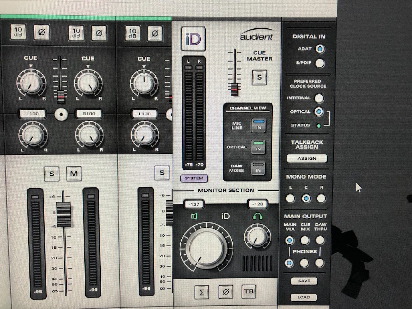

Ja, alles genau wie in dem Beiblatt beschrieben.
Ich hab mal von den Einstellungen nen Bild angehangen
