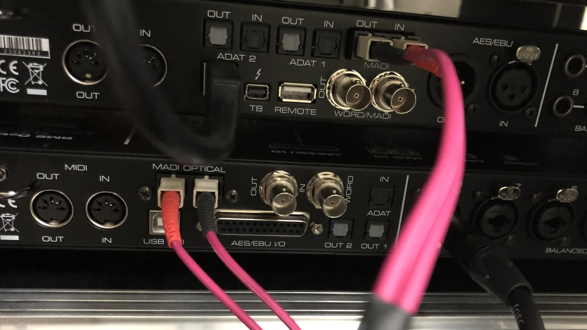

ich habe das UFX+ über MADI mit den XTC verbunden:

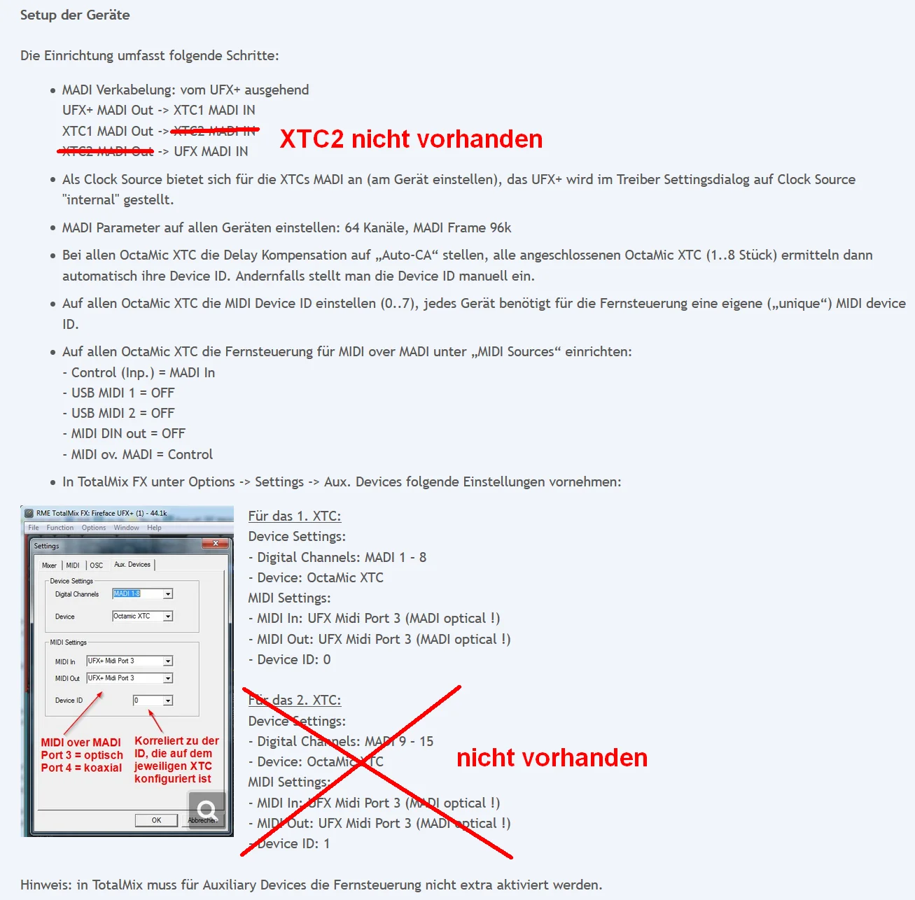

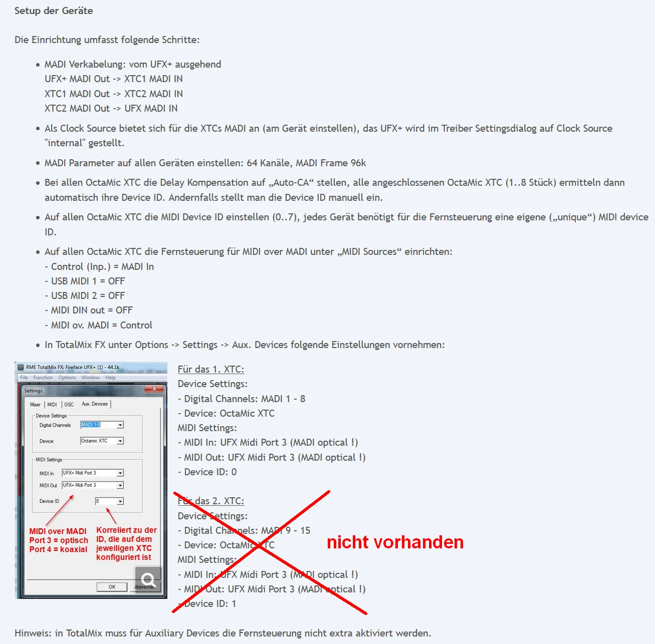

Das UFX+ wird über USB3 an einem MacBook betrieben. Dann habe ich die Einstellungen so vorgenommen, wie hier beschrieben (vielen Dank nochmal an den Kollegen für die ausführliche und gute Anleitung!):

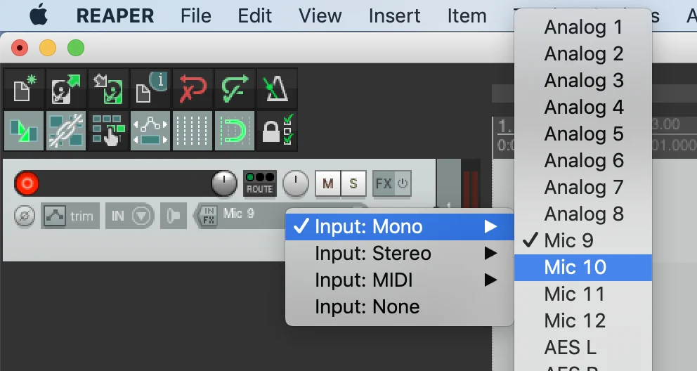

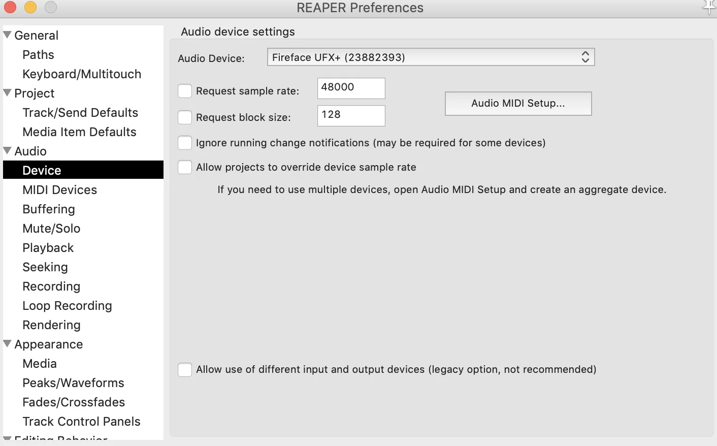

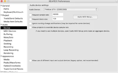

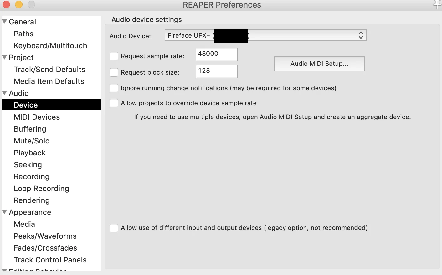

Ich bekomme sowohl vom UFX+, als auch vom XTC ein Signal über die Pre-Amp-Mic-Eingänge in TotalMix rein, aber im Reaper kommt nichts an. Die Audio-Einstellungen in Reaper sehen so aus:
In den Reaper-Spuren habe ich Monitoring angeschaltet (auch Auto-Modus getestet) und die Aufnahme ist scharf gestellt und ich habe den richtigen Eingang gewählt (hier Mic 9).

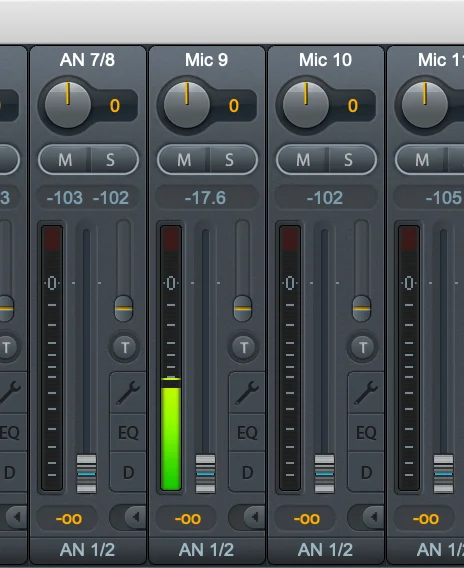

In TotalMix kommt das Signal an:

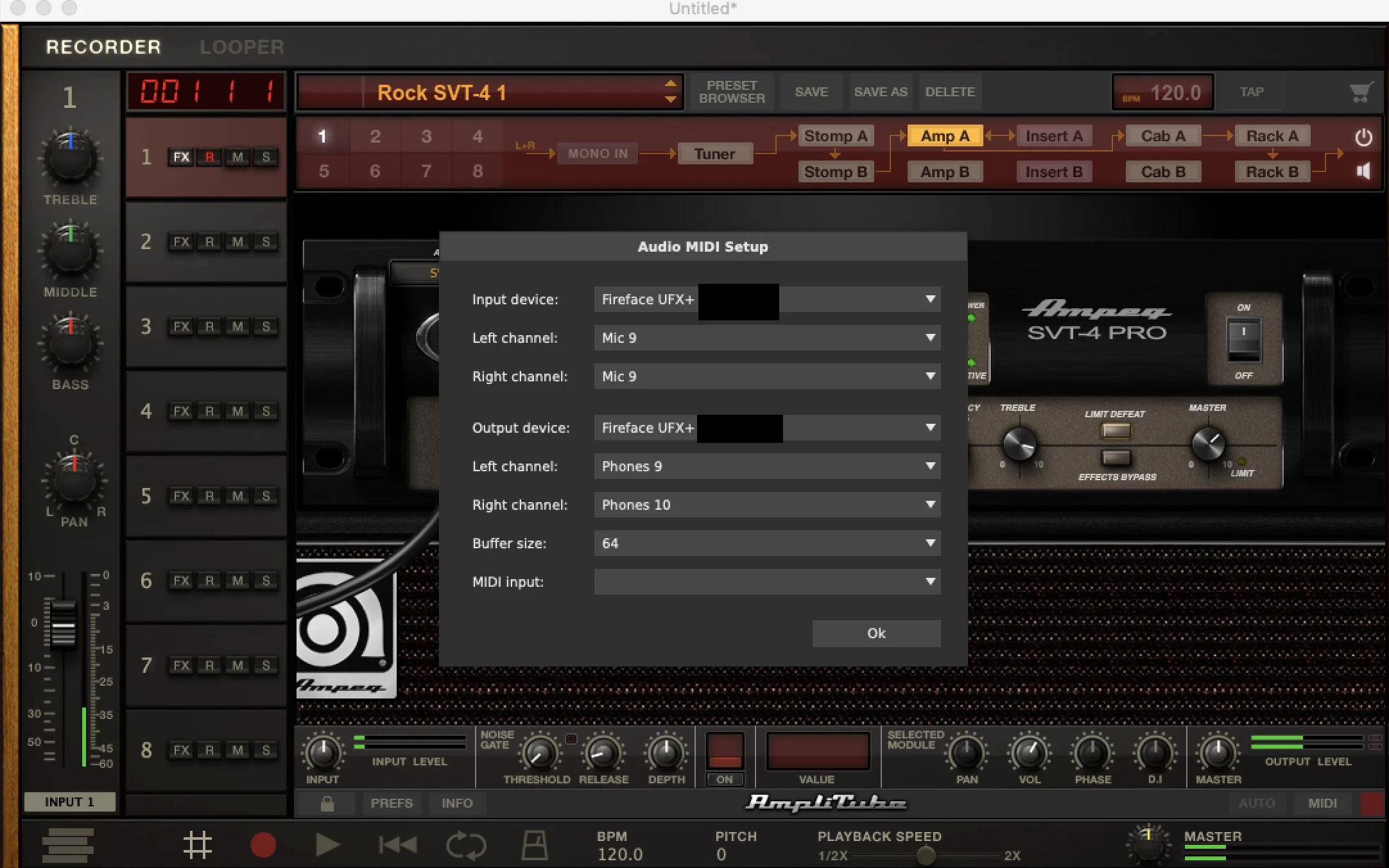

Im Amplitube Standalone kommt das Signal auch einwandfrei an und ich kann in TotalMix FX auch die Ausgabe vom "Software Playback" regeln. Siehe:
Ist mir echt schleierhaft, weshalb nichts im Reaper ankommt.

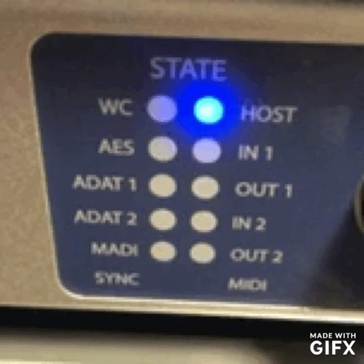

Und warum die MIDI OUT 1-LED blinkt, ist mir auch ein Rätsel. Ich habe schon alles auf Werkseinstellungen resettet. Es hört auf, sobald ich TotalMix FX schließe, also liegt wohl dort der Hund begraben. Habe aber TotalMix FX auch schon komplett resettet.
