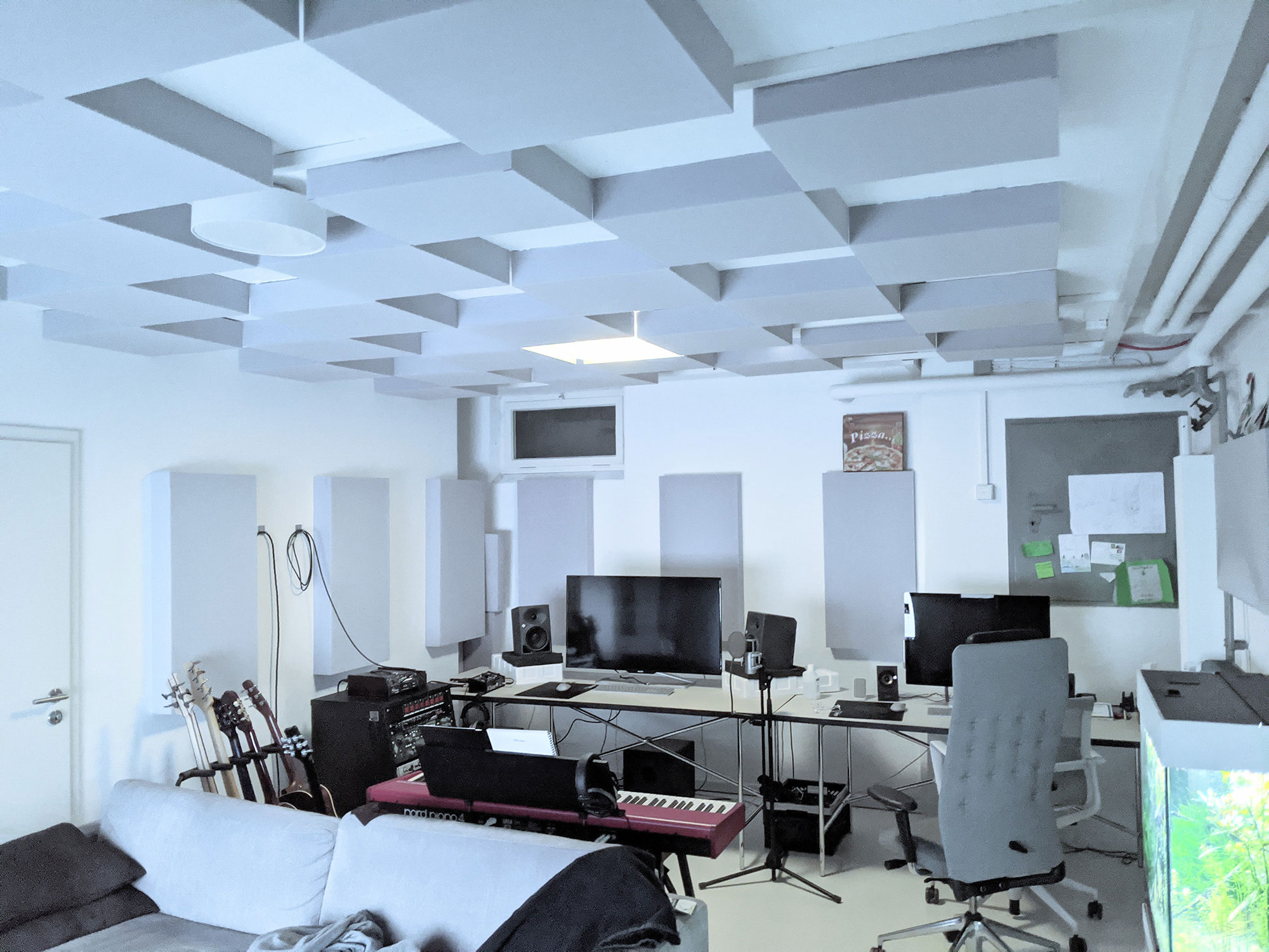

Es könnte am Mikro liegen, oder daran, dass es auf den Raum blöd reagiert, besonders wenn man laut aus der Nähe hineinsingt und der Raum unprepariert ist.
Also Basotect hab ich im ganzen Raum. Beim Singen steht das Mikro zwischen Tisch und Keyboard. Siehst du da aktuell ein Problem?

Find's erstaunlich, dass du dir mit dem Mic so nah an Bildschirm & Co kein Surren mit einfängst.
Zeigen die Monitorboxen wirklich auf deine Ohren? Sieht mir nach einem so steilen Winkel aus und kann mir vorstellen, dass du bei einem so großen Bildschirm ja auch ein bisschen weiter hinten sitzt, oder? Macht auch was aus, wie man die Höhen wahrnimmt.
(Geheimtipp, wo man günstig so viel Basotect herbekommt?)
Also ich kenn mich pysikalisch nicht aus, es war wohl Glück, dass bei mir nix surrt ;-)
Also meine Frau und ich haben das ausgemessen während ich saß. Den rechnerischen Sweetspot hab ich auf dem Boden markiert, so dass ich weiss, wo der Stuhl sitzen muss.
Hab da her: https://www.der-schaumstoffdiscounter.de/Melaminschau-Absorberplatten
Als ich mir den Raum 2015 aufgebaut hab, war der der günstigste, den ich gefunden hab.
