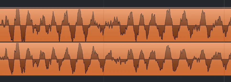

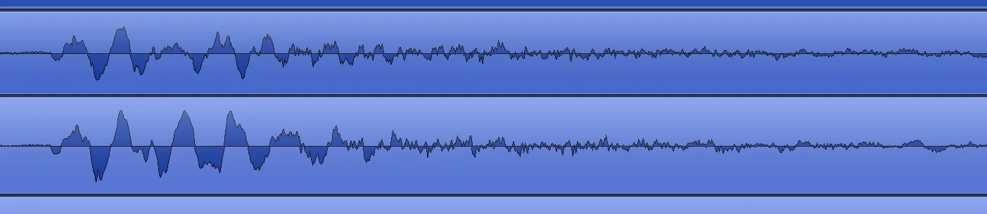

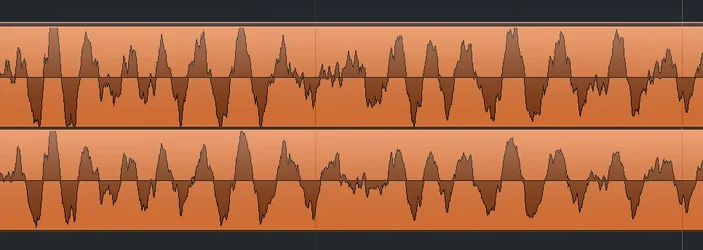

Ok, ich musste erstmal nachlesen, was Phasen sind, vielen Dank für den Hinweis. Wenn ich es richtig sehe, könnten die Phasen eigentlich nur bei den Overheads (2 Mikros) und beim Piano (3 Mikros) vertauscht sein, alles andere sind nicht-mehrspurige Aufnahmen. Ich werd heute Abend mal an den Phasen drehen :-)
Zumindest optisch sind die beiden Overheads (blau) und 2 Piano-Mikros (orange) in Phase.
Die 3. Piano-Spur war tatsächlich anders herum, hab ich dann um 180 Grad gedreht.

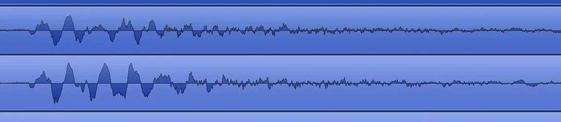

Hier mal ein Ausschnitt der Original-Piano-Spur, so wie ich sie bekommen habe. also ohne Bearbeitung:
