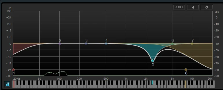

Nee, die "fiese" Frequenz würde ich eher so bei 1.2 und 3k verorten - sticht da auf dem Analyzer was raus?
Der türkise Bereich im Screenshot ist bei 2.5kHz, hab ich um 16db abgesenkt. Besser?

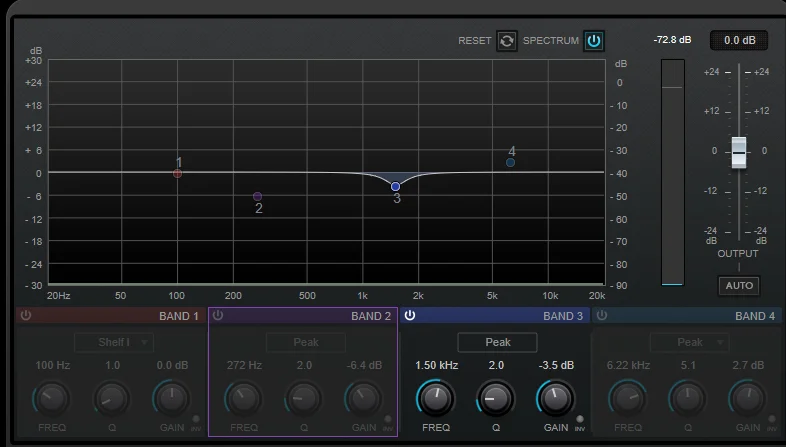

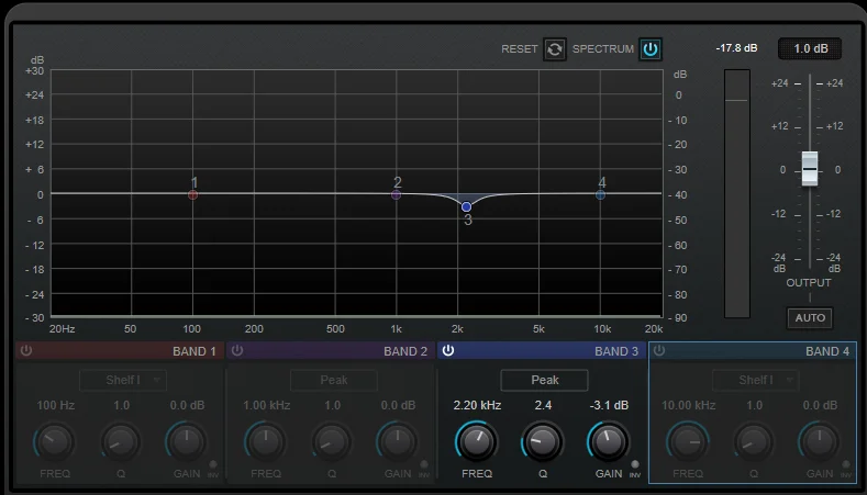

Ansonsten hab ich noch die Vocals mehr nach vorne geholt und im Refrain einen Delay als Send eingefügt... Besser? :-)
