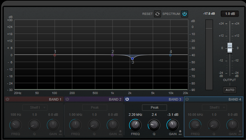

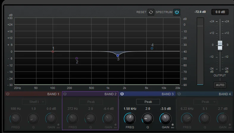

Hallo georgyj, danke für Dein Feedback!
Die Gitarren haben etwas klein wenig Fieses bei 2k2 und der Bass hat noch etwas zu viel 1k5. Wird aber gut!
Das hab ich gleich mal umgesetzt, gute Idee.
Anhang anzeigen 72632 Anhang anzeigen 72633
Ansonsten hab ich noch die Vocals mehr nach vorne geholt und im Refrain einen Delay als Send eingefügt... Besser? :)
Bist du Homäopath? :D Jetzt liegt die verbleibende Bassnase schwerpunktmäßig bei 1k2. Kannste ruhig gut rausdrehen.
