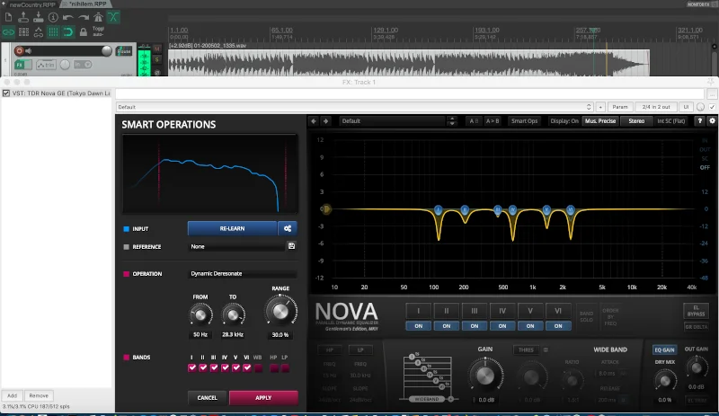

hab mal versucht, mit nova ge die resonanzen zu bestimmen und da, wo sie am stärksten sind (bei 7:49) mal einen screenshot von der momentaufnahme zu machen.
demnach könnte man sich vielleicht bei den einzelnen instrumenten nochmal um die bereiche 100, 200,700, 1700, 2700 hz kümmern, um da frequenzüberlagerungen zu verhindern.
insbesondere bei 200, 500 und 700 hz würde ich probieren, ob das besser kommt, wenn man da mal etwas aus dem bass wegnimmt.
dafür kann man ja dann vielleicht ganz unten noch minimal was dazu geben.
bei den gitarren würde ich probieren, was bei 200 hz und bei 3 khz rauszunehmen.
überhaupt denke ich, daß man überlegen könnte, das ganze zw. 200 und 900 hz etwas auszudünnen.
Ok, cool, ich werde das angehen. Danke für Deine Mühe!
