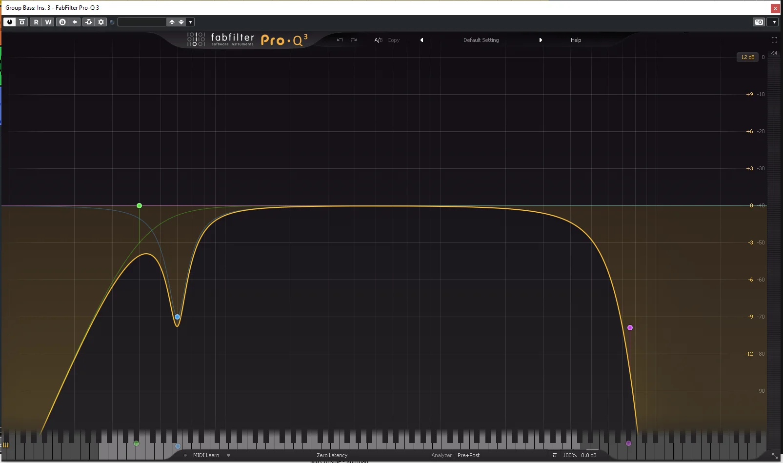

  • Wie ist der Bass? Sitzt der richtig?
    Habe @muffy's EQ angewendet:

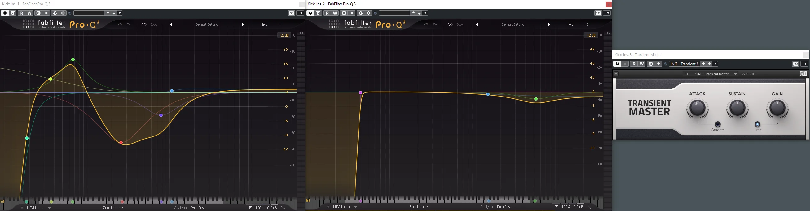

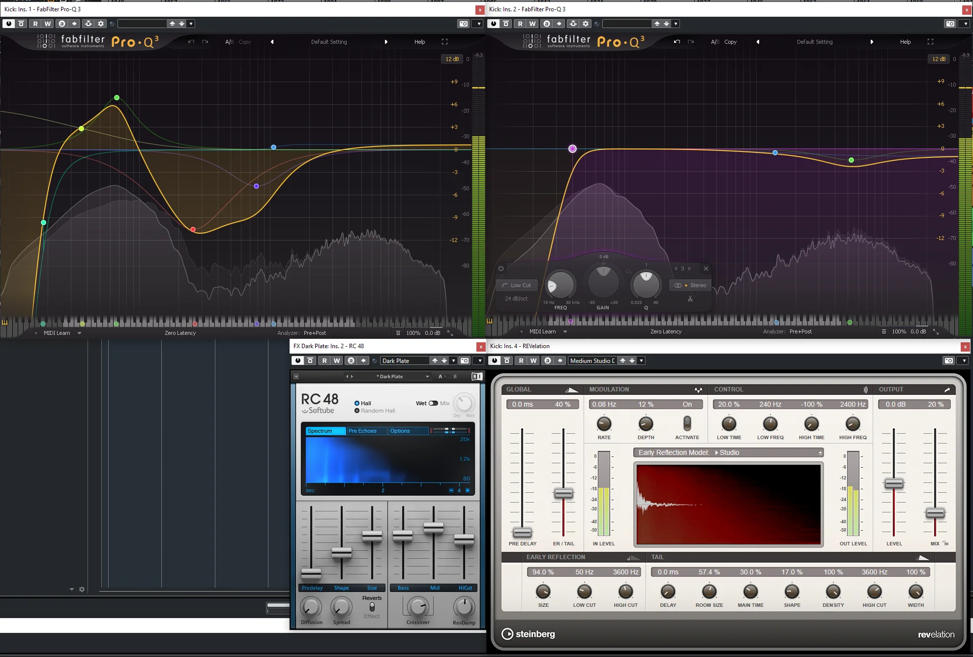

Das ist meine Insert-Kette auf der Kick.
Wie geh ich da am besten vor? Mit einem weiteren EQ die Höhen raus, oder per SendFX an einen Hall? Was für einen Hall nimmt man für die Kick? Dark Plate?
Die Kick stört nicht, du kannst ein Room Sample dazu schieben, kein langer Hall, auf keinen Fall. Irgendein passender Room aus EZDrummer etc. Aber obacht, deine Snare ist auch recht trocken, daher stört das im Moment nicht extrem.
Der 2te LowCut Filter sieht fies aus, solche steilen Filter sind mit Vorsicht zu genießen, das erzeugt einen Peak an der Grenzfrequenz, und Ringing...
Ich hab das mal abgesenkt, ich Banause hab da keinen Unterschied gehört :D
Snare hab ich dark plate vom RC48 drauf, da hab ich jetzt die Size vergrößert.
Erstmal Transienten-Dings raus?
Done.
Ich würde mit ein paar Early Reflections anfangen.
Ok, musste ich erstmal googlen. Bei Cubase ist der Revelation dabei, da hab ich Medium Studio dark dazugemischt.
Ist das jetzt besser? :D:D
