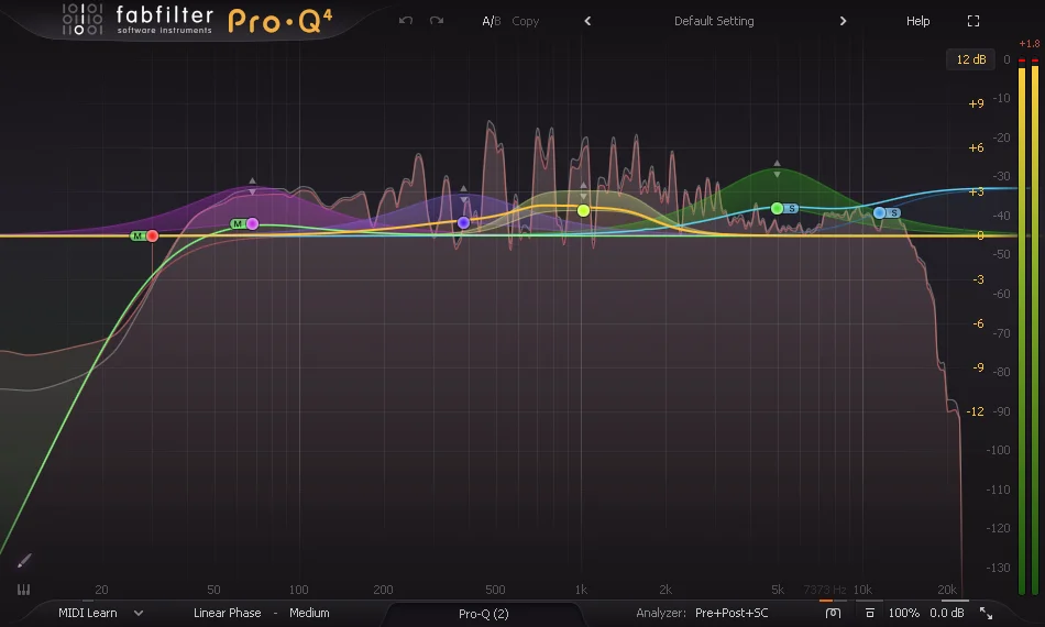

Dein Mix ist schon ziemlich ausgewogen, jedoch würde ich ihn im Frequenzbild noch leicht weiter öffnen, d.H. lieber keine weiteren Höhen wegnehmen.
Ich hab mir das Audio mal gezogen und ein Paar Anpassungen gemacht, so wie ich mir vorstelle, wie es noch abgerundeter klingen kann:
LowCut bei 30 Hz (M/S Mitte)
2.5 dB spektrale Bass Anhebung bei 68 Hz (M/S Mitte)
erst später bemerkt: 2,5 dB dynamische Absenkung mit hohem Q Wert bei 300 Hz
knapp 2 dB spektrale Anhebung bei 382 Hz
Anhebung des Gesangsbereichs bei 1019 Hz (Slope des EQ bei 24 dB), sowohl real, als auch spektral für die Peaks
Anhebung des für die Öffnung des Klangbildes bei 4963 Hz (M/S Seite)
HighPass bei 11450 Hz (M/S Seite)
Zum Abshluss noch etwas Psychoakkustik mit Maat FiDef JenTwo (Preset SUTRO)

@Joost Danke auch für deine Rückmeldung. Sieht sehr interessant aus, was du da gemacht hast.
Könntest du das Ergebnis auch hochladen, damit man sich das mal anhören kann?

Ich hatte mir bei meiner Bearbeitung Version zwei genommen. Bei der Anhebung der Höhen kommt es ja darauf an, welcher Bereich angehoben wird, um das Klangbild zu öffnen. Gerade im Bereich bei 10 KHz sollte man da vorsichtig sein, da dort die scharfen S Laute sind.
