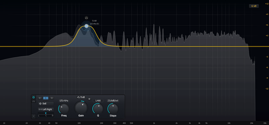

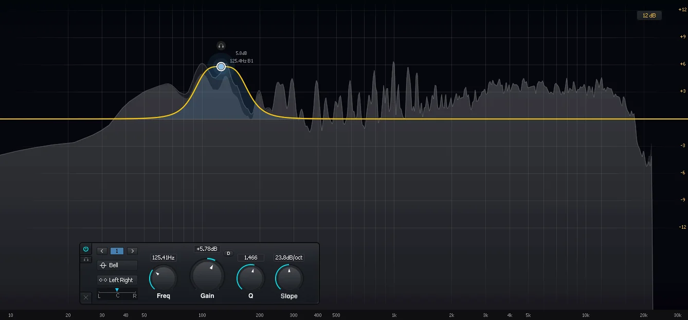

Das ist schon viel besser. Am Anfang, wo der Bass Synth einsetzt gibt es in den Frequenzen 30 Hz und 65 Hz leider Lautstärkeschwankungen, was etwas komisch klingt, aber der Effekt ist nur kurz, wobei ich gerade diesen Flächenbass in dem Stück als wichtig ansehe.
Was ich auf jeden Fall noch machen würde, ist den E-Bass anzuheben, um dem Stück mehr Fundament zu geben. Das würde den Bereich 70 Hz bis 200 Hz betreffen. Ich hab das im Screenshot mal dargestellt. Immerhin ist die Anhebung mit 5,8 Db schon recht stark.
