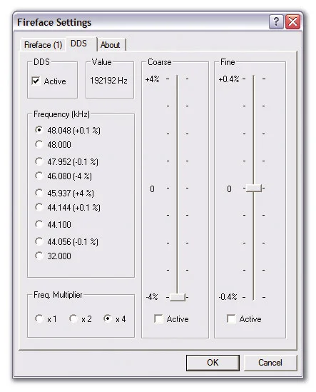

Guck mal im Settings Dialog vom Fireface, ich habe derzeit leider nur ein 800er zur Hand, aber der UC Dialog sieht ähnlich aus...die Einstellungen sollten auf 0 sein, bzw deaktiviert.
Edit....die Projekteinstellungen im Cubase hast du bereits kontrolliert?
