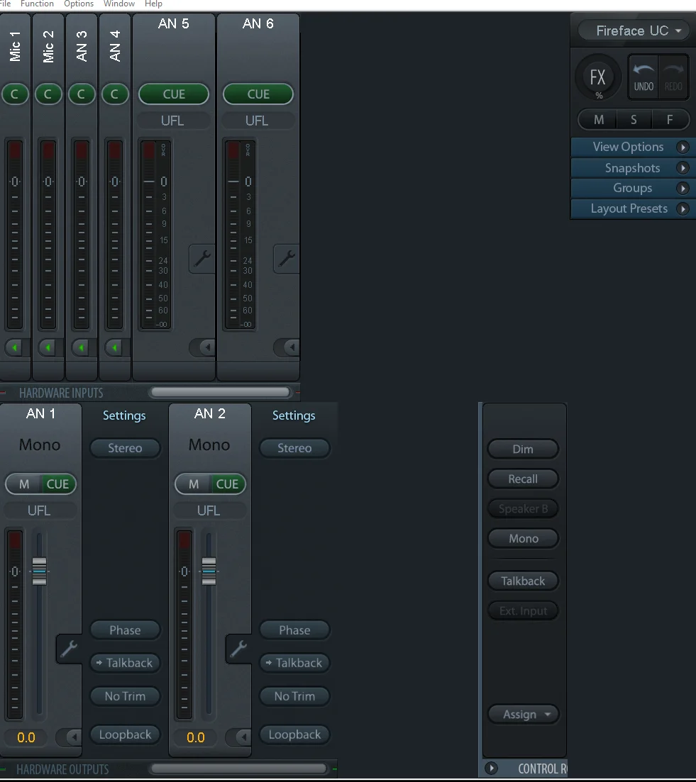

Weiterhin bewege ich mich nun am Rande der Einbildung bezüglich der oben gestellten Frage: Analoge Outputs 1/2 fungieren als mein Master-Out....aber die Fage, ob lieber jeweils Mono oder combined Stereo....es klingt iregendwie anders in meinem System seit dem Einbau des Gerätes....z.B. Games....die Anteile Musik und Dialoge sind jetzt anders zueinander...
  • #83
Hast Du vl 2x Mono, jeweils mit Panorama in der Mitte?
Falls es das nicht ist:
Schildere was Du machen willst und was Du getan hast.
Wir können Dir vl. ein paar coole Sachen zeigen wenn Du willst (z.B. Windows Ton in DAW und dort mit Effekten optimieren...)...
  • #84
Ich kannte es von meiner ESI so, dass diese die Ausgänge seperat zeigten und dann noch einen Master-Bus hatte.
Hier ist es jetzt so, dass ich an den analogen Outputs 1+2 des Fireface per Klinke rausgehe in die beiden Cinch Eingänge meiner Abhöre.
Einen Master im Total Mix gibt es dann nicht noch mal seperat, es sei denn, das wäre dann dieser Control Room, wo man was "assignen" muss. Das habe ich aber alles auf "none".
Wenn die Outputs 1+2 auf Mono stehen, gibt es keine Pan Regler?
Den gibt es, wenn ich die beiden auf Stereo stelle.
Mein Ziel ist, dass mein PC bzw. das Fireface über 1+2 straight Stereo ausgibt wie ein Master. Nur stand eben im Handbuch, man solle Ausgänge nicht Stereo stelle....warum denn nicht?
  • #85
Weil die Ausgänge eben nicht auf einen Bus gehen, sondern direkt am Klinkenausgang liegen, da ist nichts zu pannen.

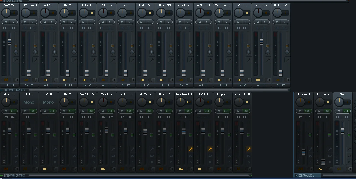

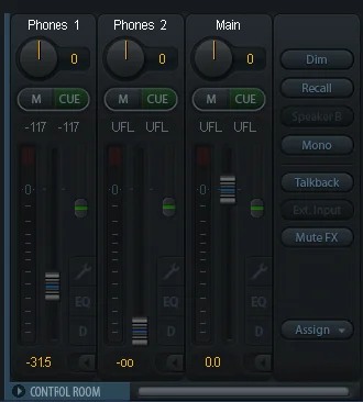

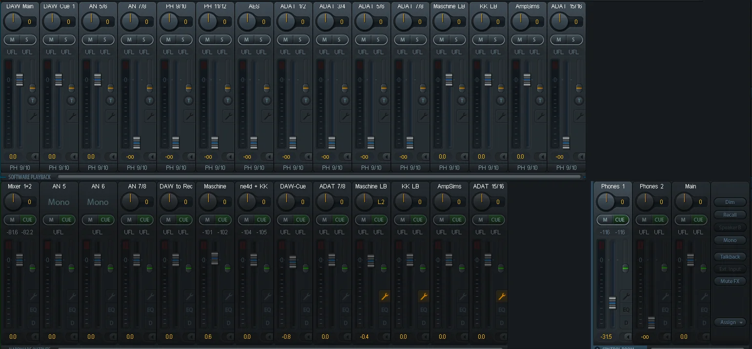

Der Controlroom im Totoalmix zeigt dir die Ausgänge an, die aussen über einen Regler verfügen, bei meinem UFX II z.B. die beiden HP und der Mainout. Wohin du die "assignest" bleibt dir überlassen.
Reaktionen: Gast92251 und Loop_Breaker
  • #89
Und hier siehst du, dass der aktivierte Main (ganz rechts unten) nur von meinen DAW-Ausgang versorgt wird. EDIT ;-) Und eine AmpSim natürlich.
  • #90
Bei dem aktivierten HP-Fader gebe ich mir den Cue-Ausgang dazu (meist der Click).

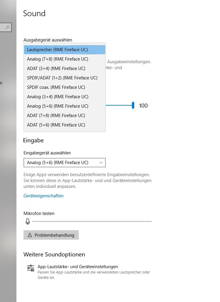

Weil gefragt wurde...Windows benennt die aktiven Ausgänge der Soundeinheit wohl immer eigenmächtig in "Lautsprecher" um...hätte hier lieber Analog (1+2) gesehen....
Wie ihr aber seht, habe ich das minimalistischte Routing, wo gibt....zwei Mono-Eingänge, 1 Stereo Ausgang, kein Bus oder Control-Room Abhöre-Kanal...dann belasse ich es dabei...kann ja eigentlich gar kein Fehler enthalten sein in diesem set-up

Ne, passt schon alles. Das mit dem Namen von Anschlüssen, ob nun MIDI oder Audio, ist immer ein blödes Ärgernis, manche Treiber liefern Namen mit, manche nicht und das OS dichtet seine Wahrheit immer noch dazu. Hier kommen die Namen aus dem Treiber, was fehlt, ist die Übernahme der Namen, die man z.B. in Totalmix selbst vergeben kann. Oder es geht von Haus auch nicht ;-)
In den DAWs kann man das ja je nach Gusto ändern.

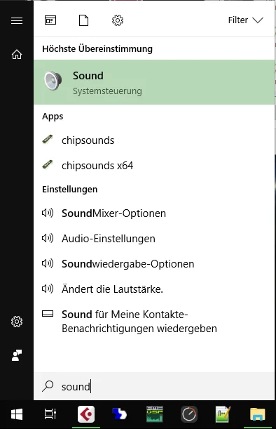

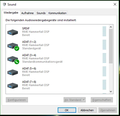

Wegen Windows:
Selbst mach ich immer mit: Windows Taste > "Sound" eingeben > Enter drücken
Den "Sound" Dialog von Win10 auf:
Und nehme einen Ausgang, welchen ich nicht gerade brauche und mache diesen, per Rechte Maustaste > "als Standardgerät auswäheln", zum "Standart Ausgang" von Windows.
Und dann route ich diesen per TM zum HardwareAusgang den ich will,
b.z.w. ins Cubase rein und von dort dann weiter raus...

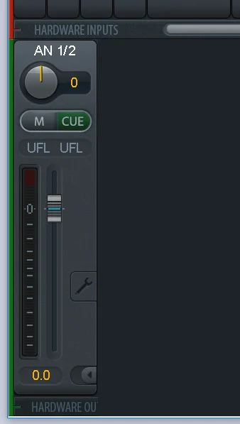

In der "normalen TM Ansicht" (sorry ich sollte echt die Anleitung ordentlich lesen...)
gibt es:
HARDWARE INPUTS (oberste Reihe)
SOFTWARE PLAYBACK (mittlere Reihe)
und
HARDWARE OUTPUTS (unterste Reihe)
Man klickt den jeweiligen HARDWARE OUTPUT an, wo man was rausschicken will:
und kann dann, nach belieben, Alle HARDWARE INPUTS und SOFTWARE PLAYBACK drauf mischen.
b.z.w. wenn man beim jeweiligen HARDWARE OUTPUT, die Loopback Funktion aktiviert > wird der Ausgang auf den jeweiligen Eingang gespiegelt (deshalb ist es für dieses Vorgehen vorteilhaft, einen Ein/Ausgang zu wählen, den man nicht braucht, da ja dann am HARDWARE INPUT, der HARDWARE OUTPUT, reinkommt und der Eingang für die Aussenwelt verloren ist) und kann dann das Signal durch seine DAW (oder was auch immer) durchschleifen.

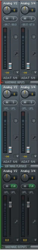

Man kann mit TotalMix:
reAmpen:
Von seinen Gitarristen die Gitarre an einen freien Eingang stecken, diesen Eingang durch Totalmix auf den Ausgang routen wo das "GuitarFX Zeug" von Gitarristen drannhängt, und den Ausgang von "GutiarFx Zeug" wieder an einen freien Eingang stecken = Dann hat man clean und Gutiar-FX seperat...
Non+ultra SoundAnpassung und kann alles, was man abspielt, ohne Qualitätsverlust in 24bit... aufnehmen:
Windows auf Ausgang (in Windows einstellen) auf einen SOFTWAREPLAYBACK routen, wo man den dazugehörigen Eingang nicht braucht (vl. ADAT in/out oder SPDIF in/out oder Analog3/4 in/out).
Meist wird man wohl Jeden SOFTWAREPLAYBACK auf den jeweiligen HARDWAREOUTPUT geroutet haben (ist standartmäßig so),
dann Loopback bei diesen HARDWAREOUTPUT aktivieren, und jetzt liegt der WindowsTon am jeweiligen HARDWAREINPUT an.
Jetzt kann man diesen Input bei seiner DAW wählen und let's rock'n roll.
