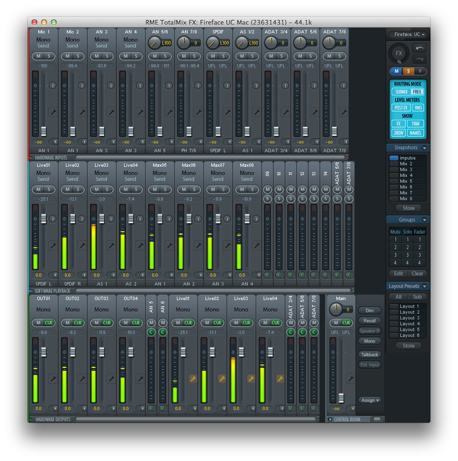

Hier eine Veranschaulichung eines Loopbacks:

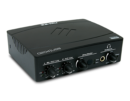

Jedes E-MU-Audio-Interface kann das, selbst die Modelle, die ehemals für 99€ verkauft wurden.
Also seh da jetzt nur das:
E-MU 0204 USB 2.0
https://www.bonedo.de/artikel/einzelansicht/e-mu-0204-1/3.html
der Rest von der Firma:
http://www.creative.com/emu/products/usbinterfaces/
von den was nicht mehr support wird, weiß ich nicht was Du meinst,

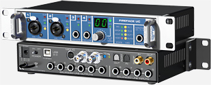

aber diese "Einsteiger Produkte" können wohl nicht wirklich mit sowas mithalten:
https://www.bonedo.de/artikel/einzelansicht/rme-fireface-uc/4.html

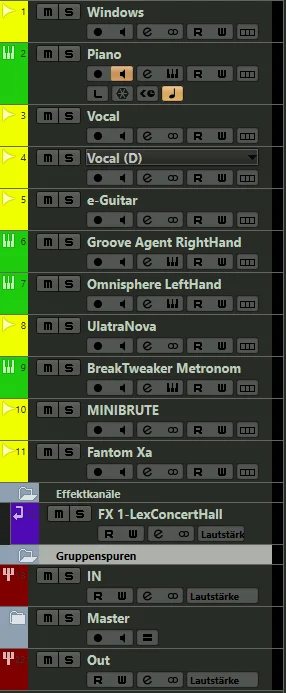

@Ash-Zayr
Da Du ja, auch keine FX im TM hast, wär das vl. auch was für dich. Mach es fast nur mehr so:
Wenn ich hochfahre startet meine DAW mit einen Projekt: was in Autostart-Verzeichnis eine Datei-Verknüpfung hat (Damit im Autostart-Verzeichnis keine Audio-Dateien landen und so).
Und eigentlich immer offen ist, wenn auch nicht aktiv, weil ich gerade an einen anderen Cubase-Projekt arbeite.
Wenn ich das Cubase-Projekt an den ich arbeite schließe, wird automatisch wieder das "Autostart Projekt" aktiviert...
Da ich jetzt, ganz frisch, auf Cubase 9.5 umgestiegen bin, richte ich mir gerade ein neues "Autostart Projekt" dafür ein:
Falls Cubase gerade ladet und keinen Ton von Sich gibt oder aus irgend einen Anderen Grund warum der Ton nicht durch die DAW durch geht und somit Stille herrscht.
Wie bereits geschrieben, einfach den SoftwarePlayback wo Windows raus kommt, auf den Fader doppelklicken
(wenn der entsprechende HARDWAREOUTPUT gerade "markiert" ist).
