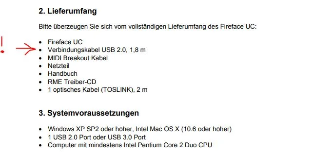

Also im Lieferumfang des FF UC ist bestimmt ein USB Kabel dabei oder etwa nicht?
jau. War bei meiner jedenfalls dabei.
RME FF UC PDF:
  • #42
Ich brauche ehe 4-5 Meter....insofern muss ich ehe was kaufen...;)
