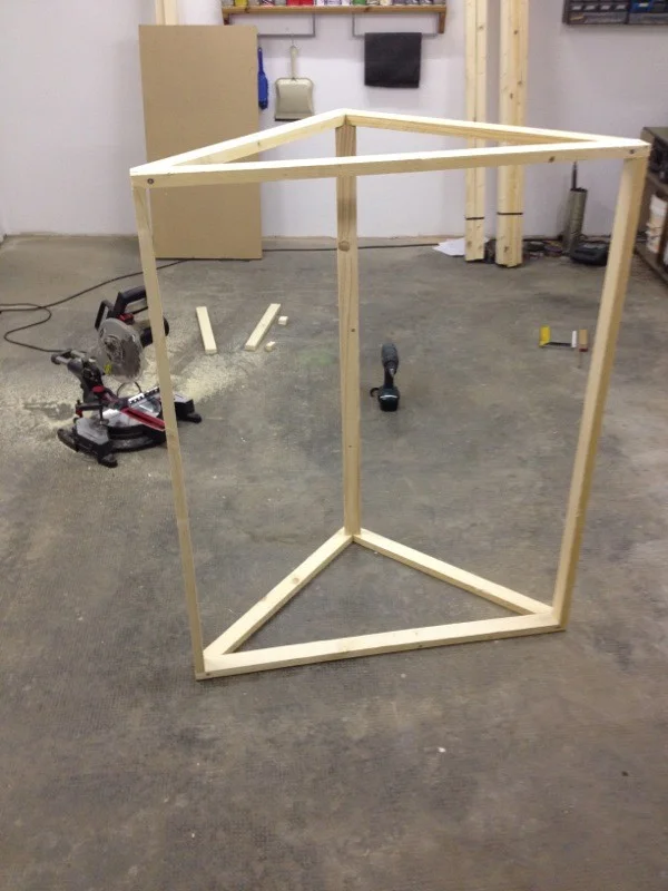

Habe endlich angefangen :)
Habe gestern mal 2 von den Rahmen für die Module der hinteren Ecken fertig bekommen. Dieses Wochenende dürften alle Rähmen fertig werden.Hoffe ich komme vllt. sogar noch zum Schneiden der Rockwool.
Maße der Module hinten:
Höhe: 122 cm (2 St. gestapelt = Raumhoch) Hypotenuse: 100 cm
Maße der Module vorne links:
Höhe 122 cm (2 St.) Hypothenuse: 70,7 cm (platzbedingt)
Maße des Moduls vorne rechts:
Höhe: 183 cm (max. verfügbare Höhe, da Heizung im Weg steht) Hypotenuse: 70,7 cm
