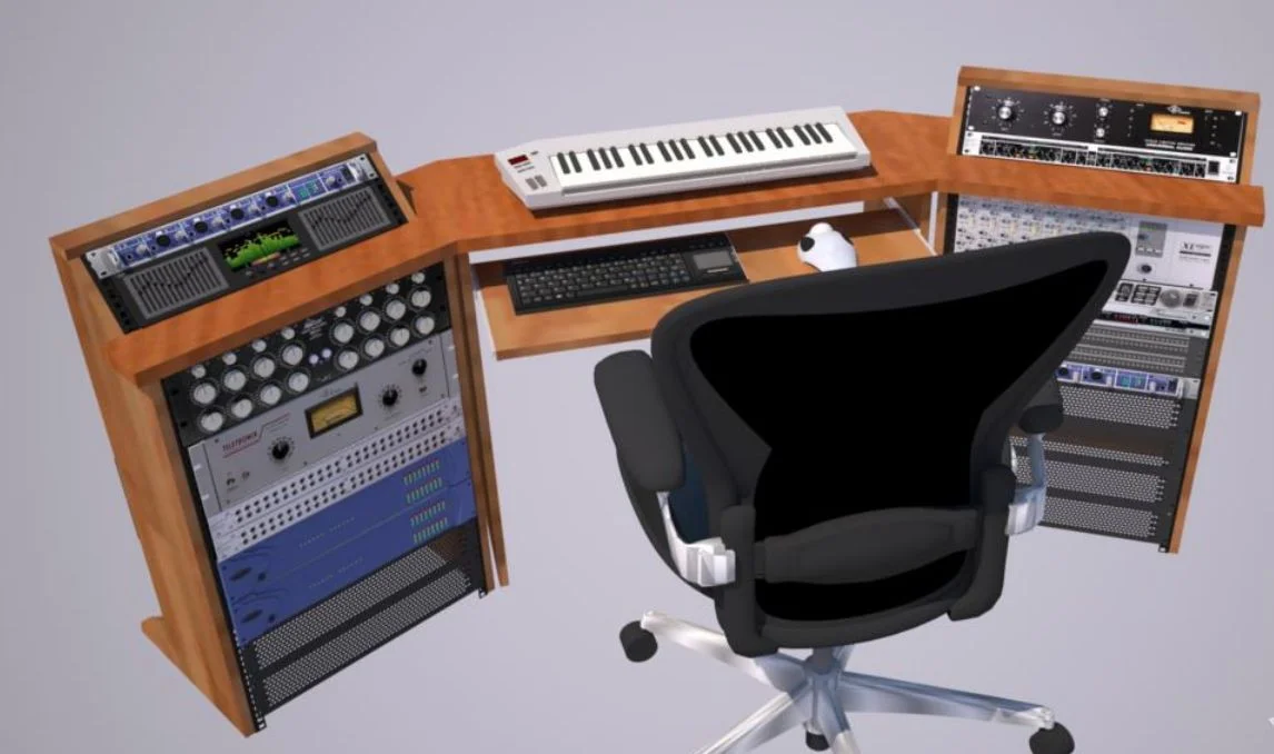

Sowas in der Art? Die Keyboards kannst ja bei Seite schieben, wenn du sie nicht brauchst.
