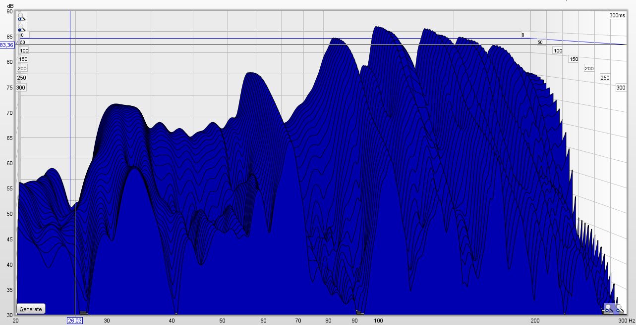

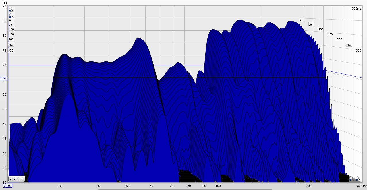

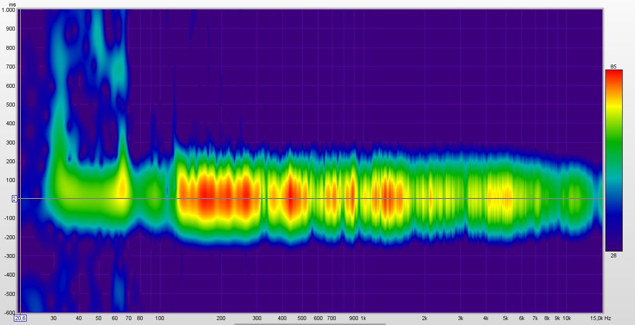

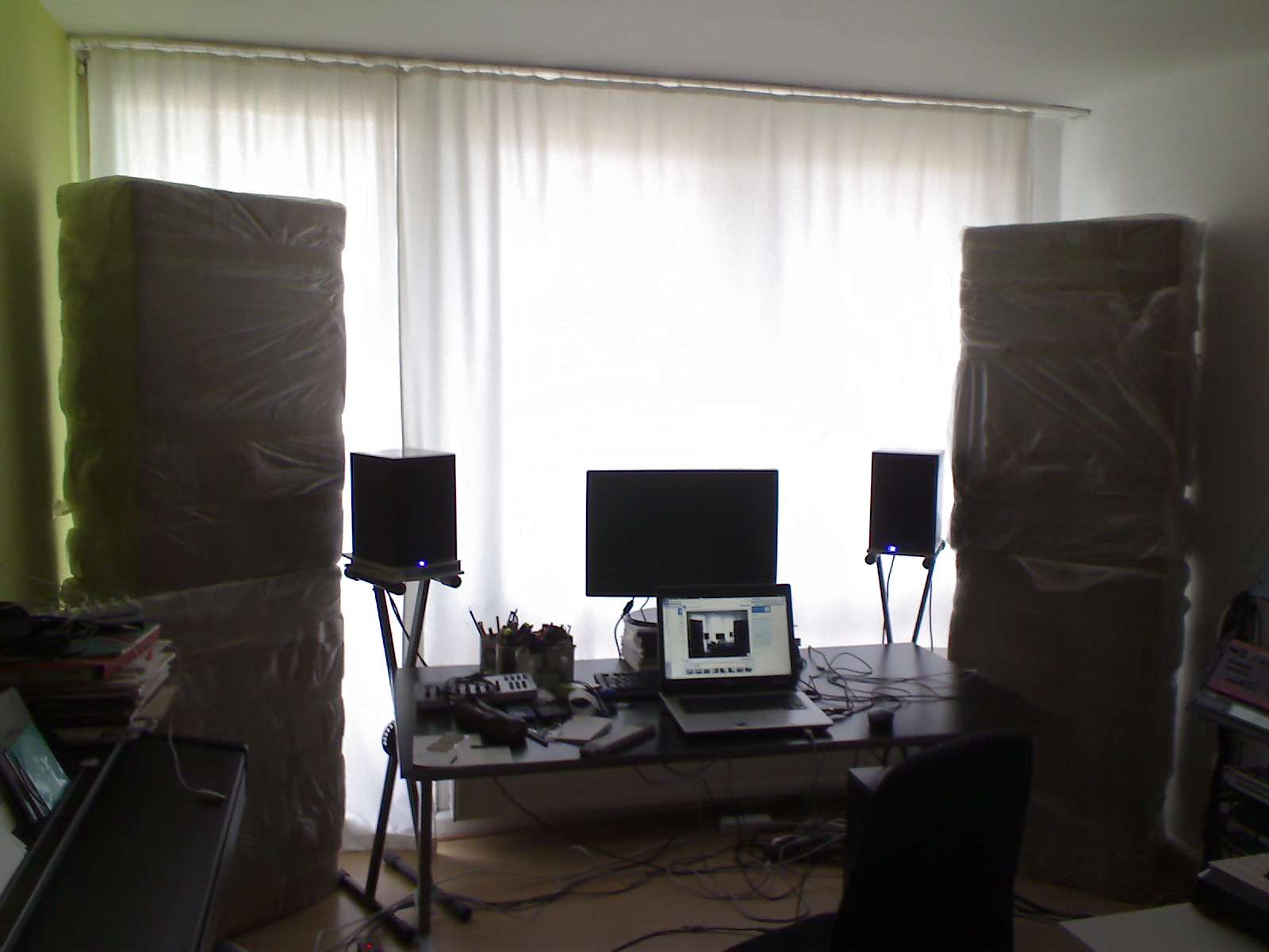

ich habe jetzt zwei provisorische Absorber gebaut 2000x360x625
hier ist die neue Messung: http://www.box.net/shared/o8j3foid4h
der rechte kanal sieht recht gut aus, bei dem linken hab ich immer noch das Problem mit diesem 80Hz Loch. Ich habe auch mehrmals die Position der Lautsprecher zum Fenster geändert, ohne Erfolg. Das Problem ist auch, dass ich die Sachen nicht 100% symmetrisch aufbauen kann, weil links die Balkontür weiter in den Raum ragt als das Fenster.
Auf der anderen Seite des raums hab ich noch nichts gemacht. Was ist euer Ratschlag? erst die anderen beiden Ecken des Raumes mit Sonorock voll machen oder die Türme raumhoch machen?

die absorber sind noch nicht raumhoch und somit werden nicht alle moden behandelt
das muss bei der beurteilung bedacht werden.
außerdem sagst du du hast nur diese 2 gebaut.
die anderen beiden ecken müssen natürlich auch behandelt werden.
das mit der unsymmetrie muss man dann sehen ob es sich sehr negativ auswirkt.
das loch im linken sieht wirklich nicht gut aus.
kann aber sein dass das verschwindet wenn in allen 4 ecken raumhohe absorber stehen.
ansonsten ab 100hz siehts schon gut aus aber darunter reichts eben noch lange nicht.
