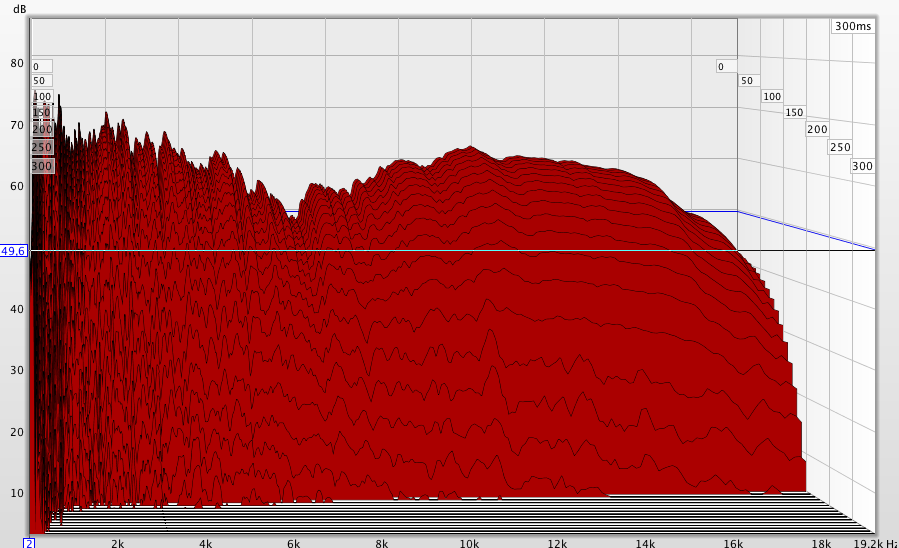

Hallo an alle!
Kann mir mir bitte jeman helfen? Habe eine Raummessung mit REW durchgefürt und brauche jetzt die Auswertung und Hilfe von Euch.
Ich habe die .mdat Datei hochgeladen: http://www.sendspace.com/file/md39x1
Danke schon mal im Voraus.
MfG
Leo-1983
