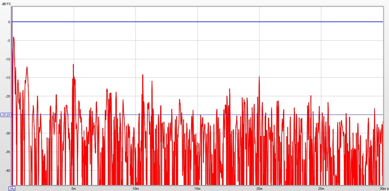

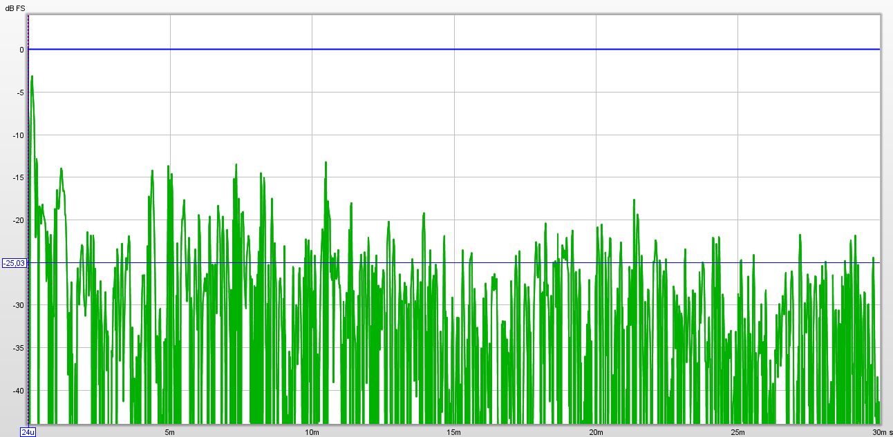

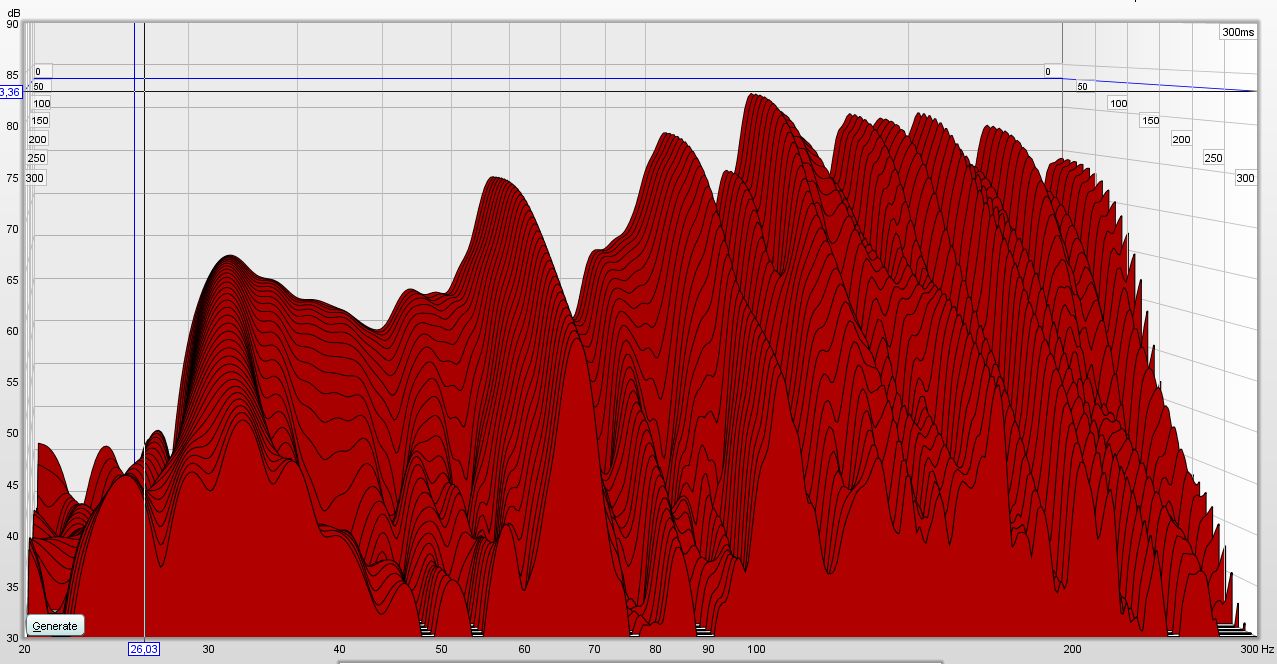

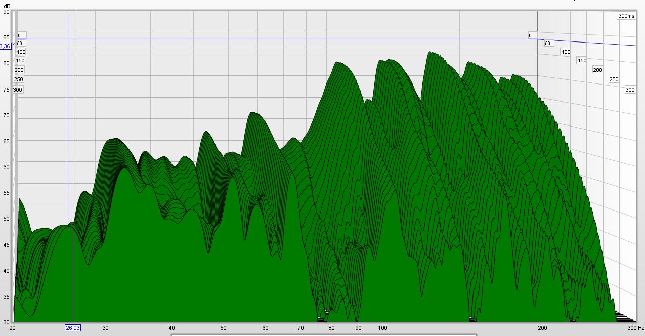

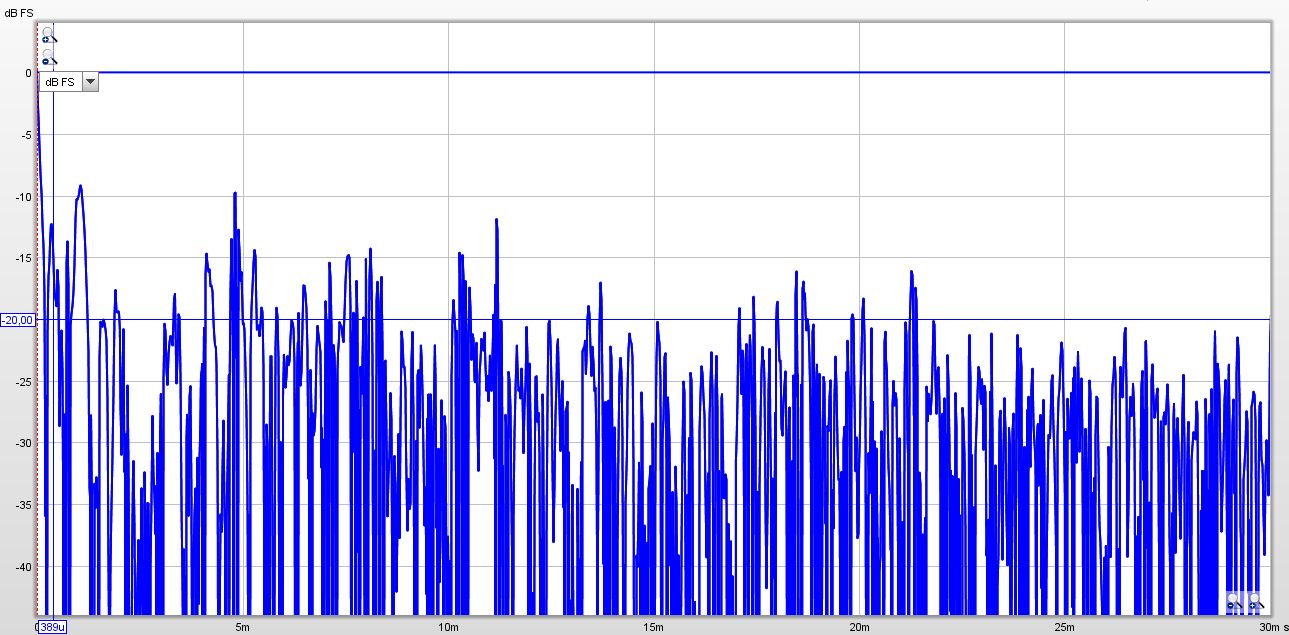

WASSERFALL:
beide Boxen
Rechts
links
ETC
Beide Boxen
Rechts
Links
SPEKTRUM
beide Boxen
ja also sieht jetzt erwartungsgemäß aus
aber bassbereich von beiden boxen ist trotz symmetrischer aufstellung noch recht unterschiedlich im frequenzgang.
kann am schacht (vorsprung) in der einen ecke liegen und/oder die tür war offen bei der messung und/oder weil halt auf der einen seite unterm fenster mauer ist und auf der anderen die tür (glas statt mauerwerk)
als nächstes dann die eckabsorber bauen.
für die balkon- und zimmertür dann rollbare absorber bauen.
