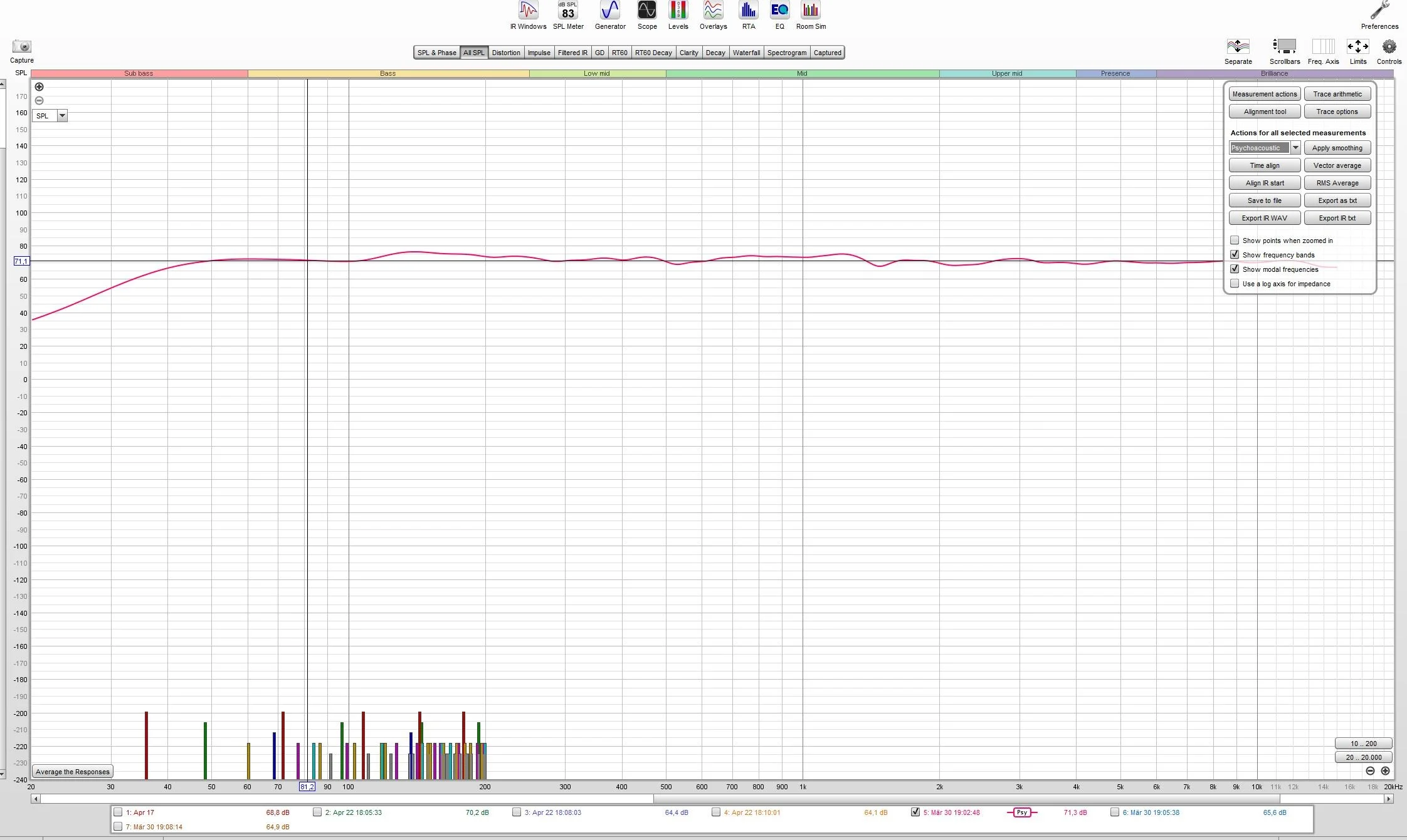

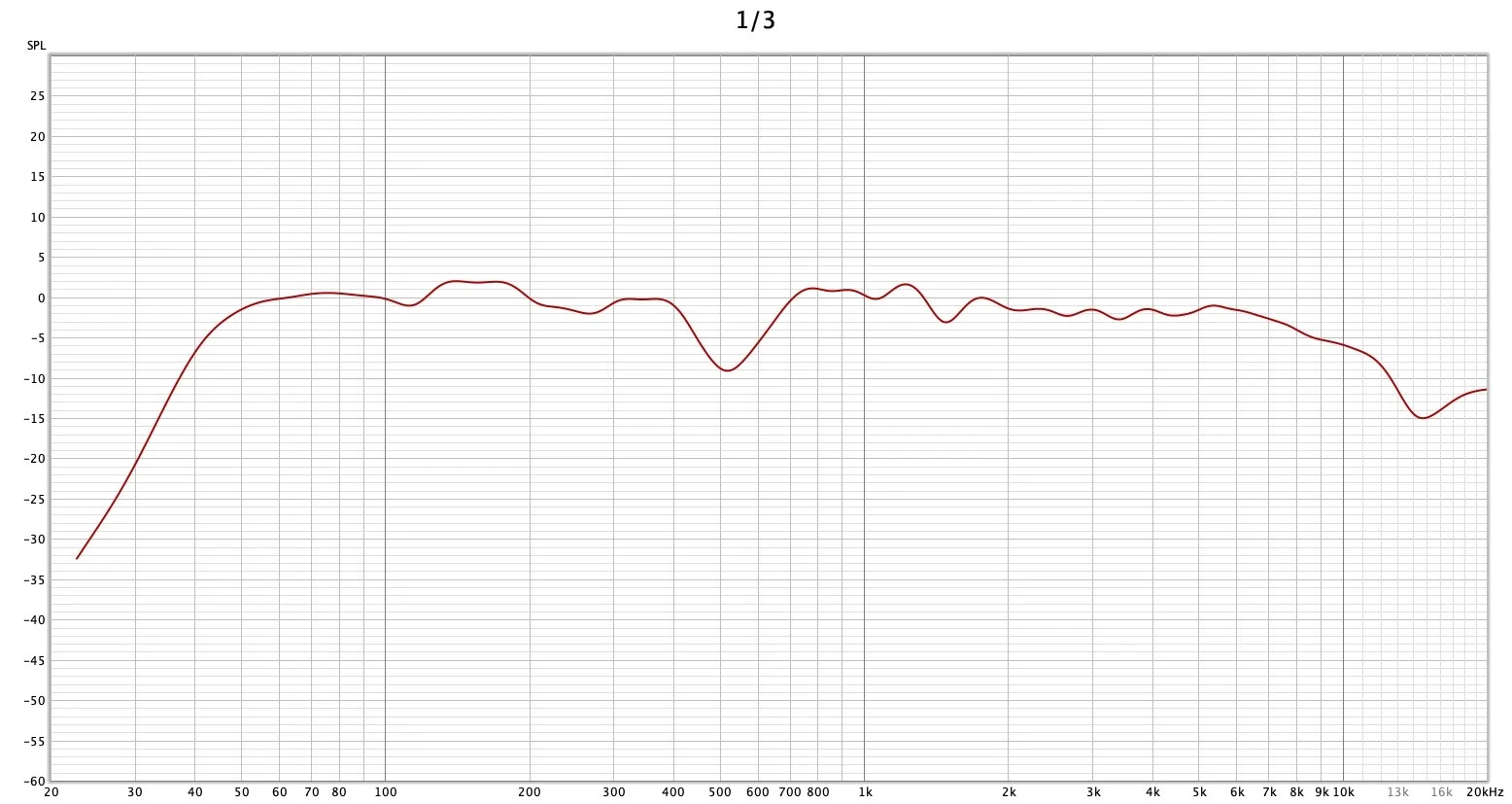

Hi @coffee boy , ich habe jetzt mal die finalen Messungen gemacht, könntest Du mir mal ein finales Urteil geben ?
Leider konnte ich nicht wirklich eine noch bessere Position finden, ist immer wird es hier besser, wird es da schlechter, aber ich denke es ist trotzdem ein ordentliches Ergebnis.
https://www.dropbox.com/s/h49ay09p77r6kn0/Final.mdat?dl=0
Vielen Dank schon mal vorab :popcorn:

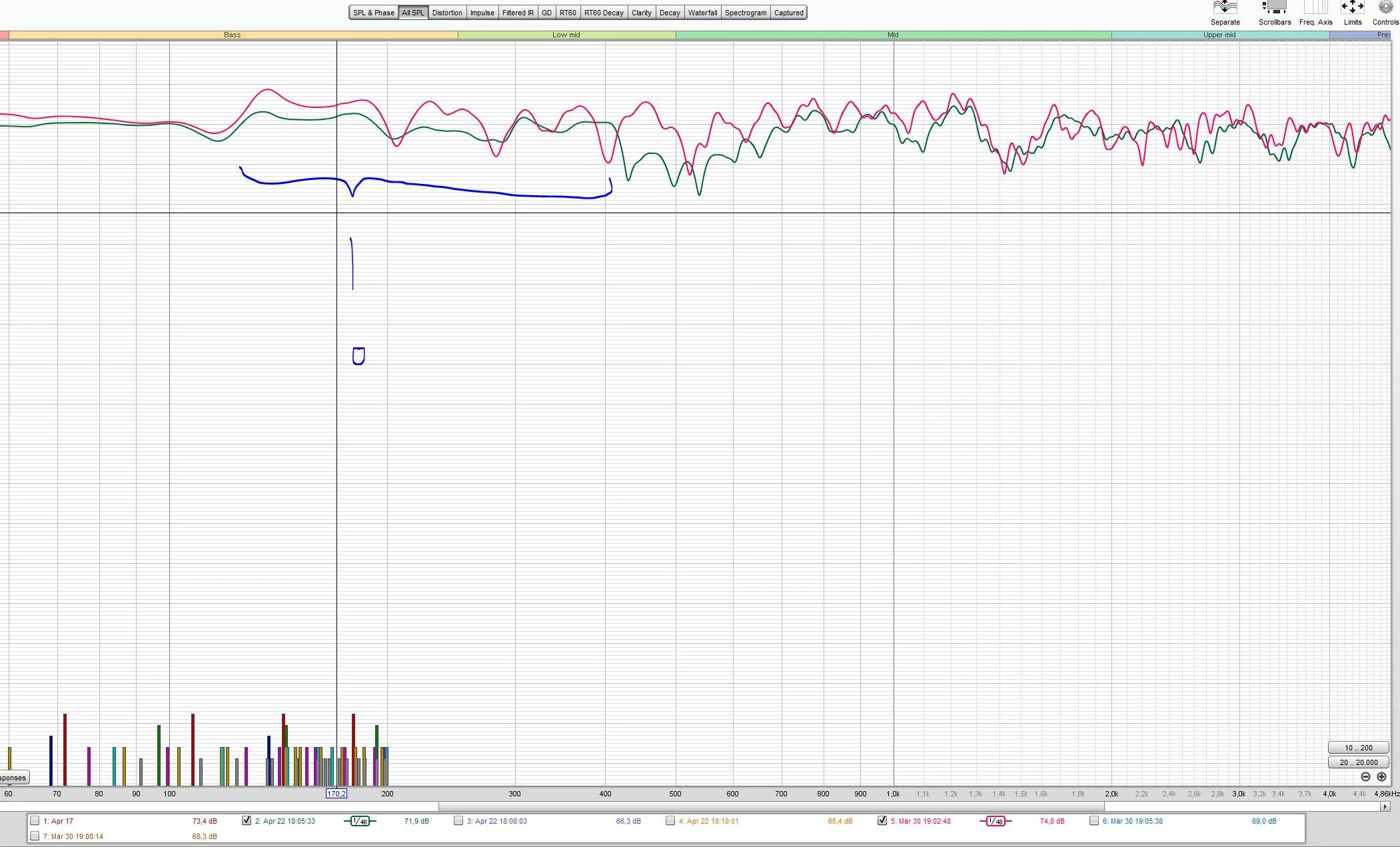

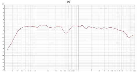

Das Basotect hat ja bei Dir bis 100 Hz runter gewirkt oder? Also in den Tiefmitten ist es nun ordentlich glatt, was glaube ich sehr gut ist. Der Vorher / Nachher Vergleich ist gravierend anders. Oder ist das wegen dem Teil an der Decke so glatt geworden in dem Bereich?
Dann habe ich vielleicht doch noch Hoffnung, das was bei mir passiert... Fertig bauen muss ich so oder so....
Nur da bei 500 Hz sieht es nicht so schön aus, aber das kann man ja locker verkraften denke ich.

@flipnaut Ich weiß jetzt nicht, womit Du die Finale Messung vergleichst, aber meine ER sind aus Sonorock und haben dem Bereich 100-200 eigentlich zu wenig gemacht, denn diese Spitzen waren definitiv von der noch freien Decke. Daher habe ich auch beim Boxen und Tisch schieben einen Mittelweg zwischen SBIR, Erhöhung bei 100-200 Hz und Dip bei 500 Hz vom Tisch gesucht und hab mich für eine Position entschieden, an der SBIR und die Erhöhung am besten ist. Mein Tisch ist nun mal 175 x 80 cm , da muss ich mit Reflektionen leben.

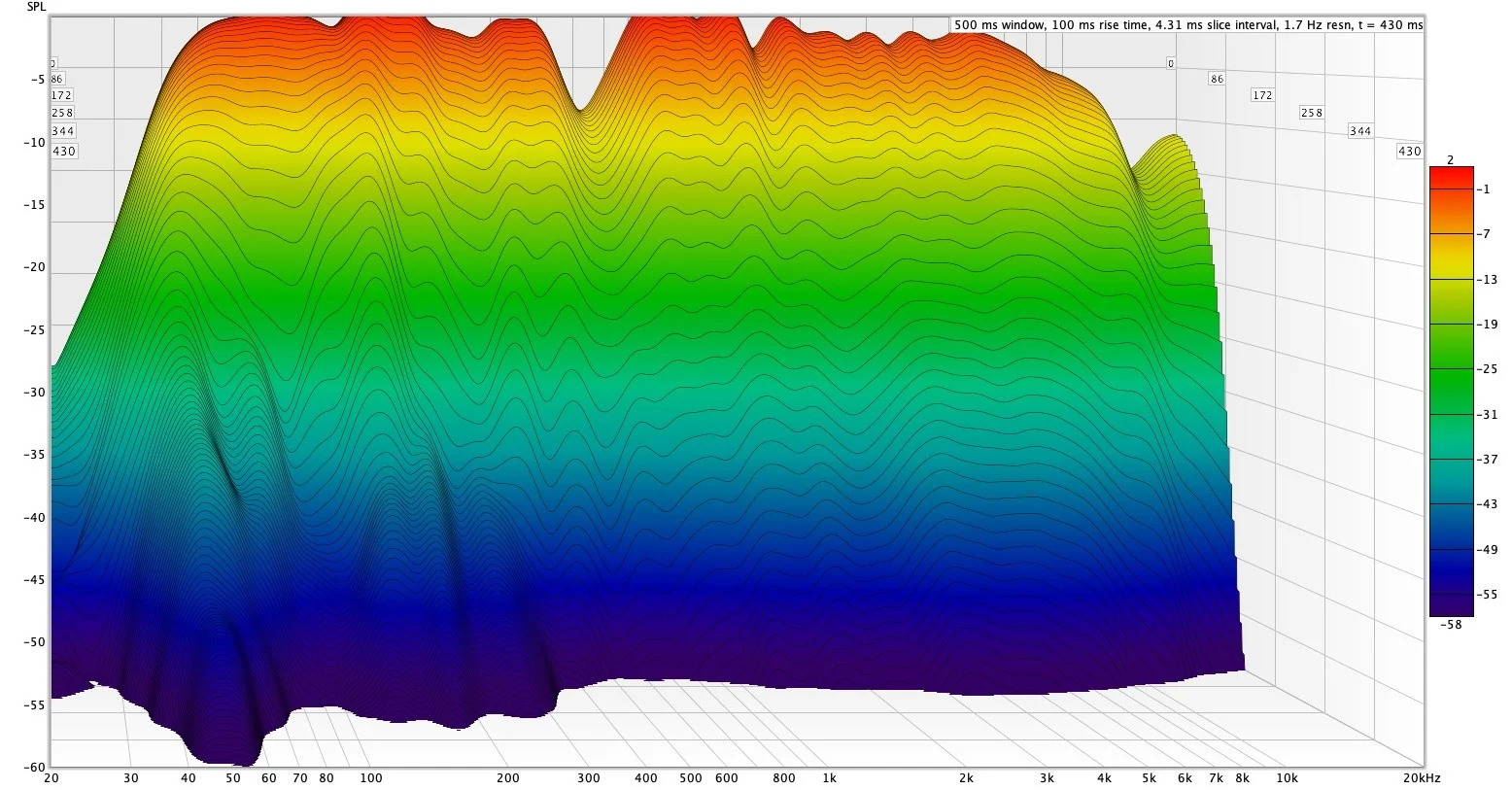

430 ms. Respekt. Bei 8 m2 Raumgröße kann sich das sehen lassen... Fuck das ist echt gut...
Mic stand hier nicht genau in der Mitte wie man in den Höhen sieht.

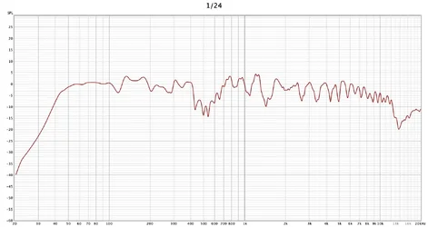

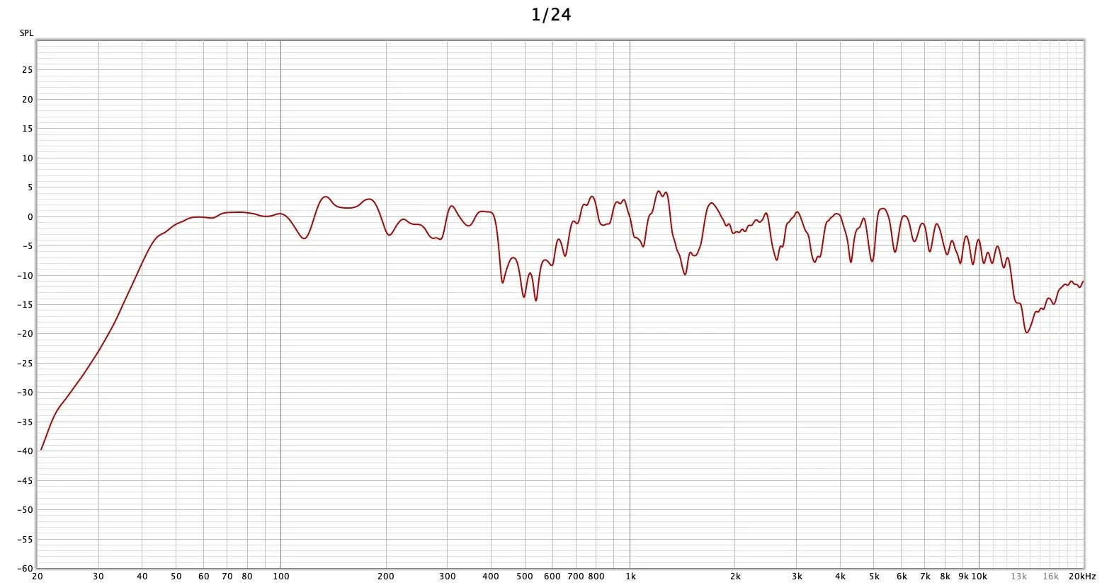

Da dein Tisch sehr groß ist und eigentlich wenn ich die Bilder richtig interpretiere das komplette Stereodreieck von der Breite her abdeckt, bin ich mir ziemlich sicher, dass die Absenkungen bei 500 Hz größtenteils von dem Tisch kommen. es ist aber auch wahrscheinlich, dass hier etwas von der Frontwand zurück kommt. Eine typische Position wo man sich etwas Mittenbrei einfängt wenn man Speaker nah an der Frontwand platziert. Abhilfe schafft hier in der Regel ein um die maximal 200 mm dicker Absorber der auch wirklich nur den Bereich zwischen den Boxen abdecken muss. Einfach um diesen Tiefmittenbrei etwas zu beruhigen. Natürlich nicht möglich wenn man sein Fenster behalten will.
Ohne diesen Tisch wäre das eine +/-5 db Range übers gesamte Spektrum denk ich. Was in der Regel ein unter +/-3 bei 1/3 Smoothing bedeutet.
Ja was willst du mehr. :-)

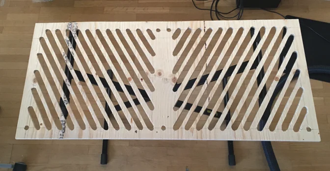

Wenn du noch irgendwann Zeit und Lust auf ein Experiment hast versucht dich an so einer Tischplatte.
Probier die Perforation so groß wie möglich zu halten, ohne dass die Platte bricht.
Das könnte gegen das Zeug um die 500 Hz noch helfen.

Oder miss einfach mal an mehreren Positionen in deinem Arbeitsradius und schau dir die Dips um die 500 genau an. Musst du aber mit jedem Speaker einzeln machen. Wirst bestimmt sehen, dass die lustig hin und her springen und jeder einmal oben ist in dem Bereich von 500 Hz.
Das heißt du musst dich nur verhalten wie ein normaler Mensch und beim Arbeiten deinen Kopf bewegen und schon hörst du alles.
Du Mann mit 2 Ohren und nicht Mic mit einer Kapsel an einer Position.
Ich bin mir sicher manche werden noch Jahre brauchen bis sie diese einfache Tatsache kapieren.
Gratulation zu diesem wirklich hervorragendem Ergebnis!

:yeah: Es hat sich ja bereits abgezeichnet, aber ich hätte am Anfang der ganzen Aktion nie gedacht unter 600 ms zu kommen, damit bin ich wirklich zu 150% zufrieden.
untitled-jpg.95234
Es ist wie Du sagst, die Dips bei 500 Hz springen munter hin und her, dass ist auch der Grund warum ich beim Speaker Rücken mich für einen Mittelweg aus SBIR und der Erhöhung bei 100-200 Hz entschieden habe, da ich durch einfaches Kopf bewegen den Tisch quasi ausblenden kann. ;)
Daher lasse ich diesen Versuch hier vermutlich aus, aber wer weiß, vielleicht packt es mich ja in ein paar Monaten nochmals :D
Von der Frontwand, also dem Fenster, kommt nicht wirklich viel, ich habe hier zig Messungen mit schweren Wolldecken gemacht, ist fast komplett der Tisch und den brauche ich nun mal für meine Arbeit.

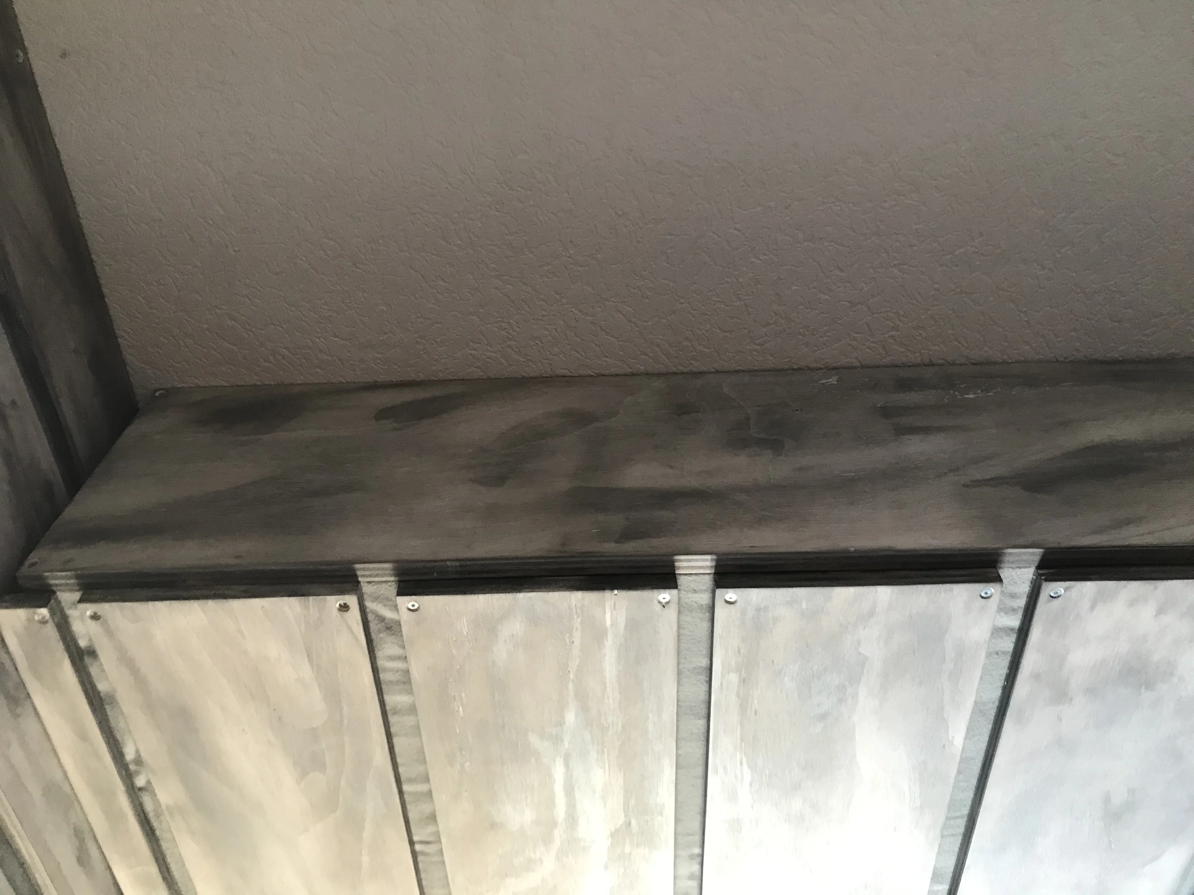

Es sind Rechts und Links je die beiden Seitenteile deckenhoch auf Rollen und miteinander verbunden, komplett an der Frontwand (habe ich Dir auch empfohlen) und mit Abstandshalter (5 cm Luft zur Seitenwand) verschraubt.
Damit dies aber wie aus einem Guss aussieht, habe ich alles verblendet, siehe Bilder anbei.

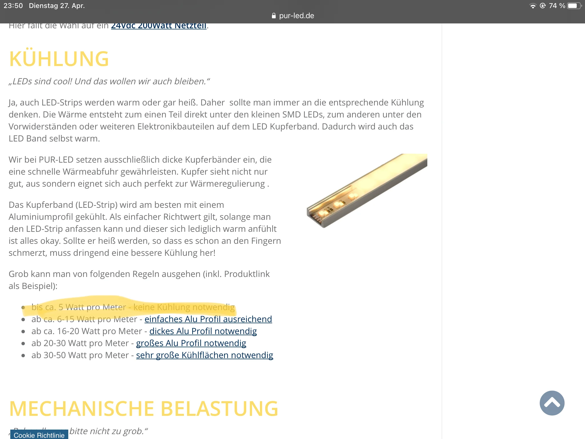

Sag mal bist Du dir sicher, dass der LED Streifen direkt auf dem Holz eine gute Idee ist??????
Mach da mal besser eine Aluminiumschiene drunter. Irgendwas, das nicht Feuer fängt! Auch LEDs könne warm werden. Geh lieber auf absolut sicher.
  • #93
Danke für den Tipp, aber das ist keine wirkliche Beleuchtung, sondern eher Dekolicht, 12W auf 5 Meter, also 2,5 W pro Meter, also unbedenklich

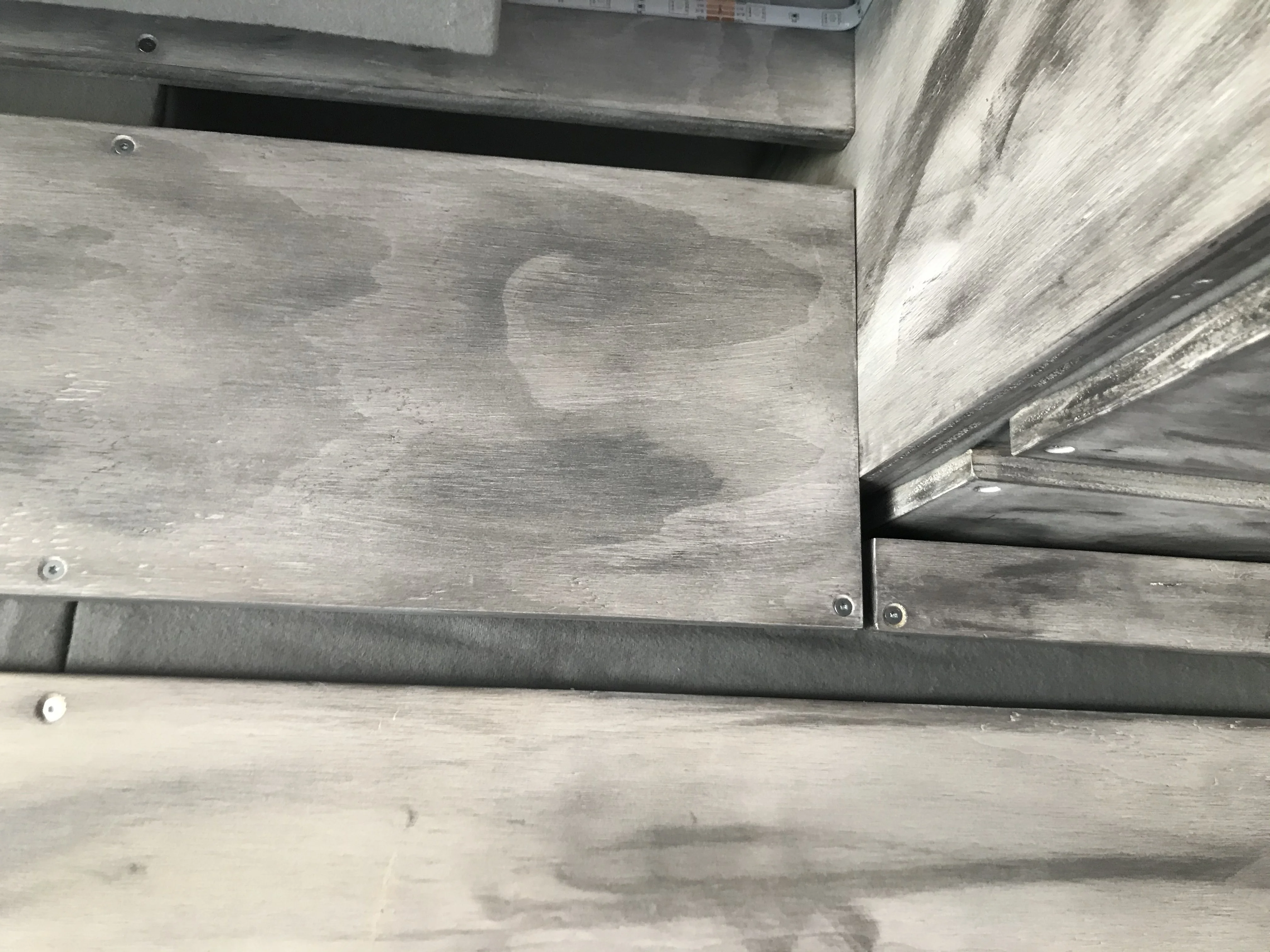

ach übrigens ... du hast ziemlich vollflächig an bzw. vor die Wand gebaut. Wie sieht es mit der Feuchtigkeit dahinter aus? Da dein Studio nun schon eine Weile existiert, kannst du vielleicht was dazu sagen. Das Thema Feuchtigkeit und Schimmelbildung ist ja - bei großflächigem Bau - nicht ganz trivial. Schon mal nachgesehen oder gar gemessen? ;)
  • #98
@Ralfe13
Nun ja, ich habe bisher keinerlei Probleme und meine Raumakustik steht nun ja bald 1 Jahr. Dies kann man aber sicherlich nicht auf alle anderen Räume übertragen, da jeder anders ist. Ergänzend: Meine Akustik Wände stehen auf Rollen und haben 5cm Luft zur Wand,
  • #99
Hast du mal dahinter geguckt? Wenn die Wände auf Rollen stehen, müsste das ja möglich sein, oder?
Nebenfrage: Heizt du den Raum regelmäßig? Wenn ja, auf welche durchschnittliche Temperatur und wie lange wird diese Temperatur dann am Tag gehalten? Welche rel. Luftfeuchte ist in dem Raum - morgens - mittags bzw. abends nach X Stunden Arbeit da drin?
  • #100
Ja natürlich ich schaue , alle 2-3 Monate dahinter, da ist nix.
Der Raum wird wie jeder andere Raum im Haus beheizt, da es auch mein Home Office ist. Ich sitze dort täglich 8-10 Stunden drin.
Luftfeuchtigkeit ist sehr beständig im Sommer ca 50-55% im Winter 30-40%
