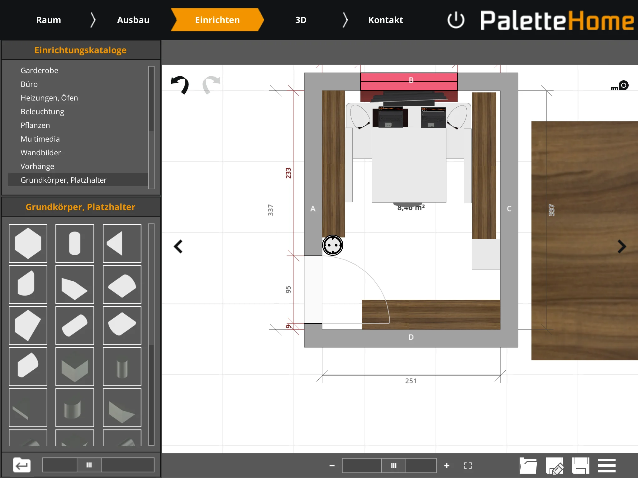

Hier das Ganze noch in Bildern, wäre dann schon kuschelig :oops:

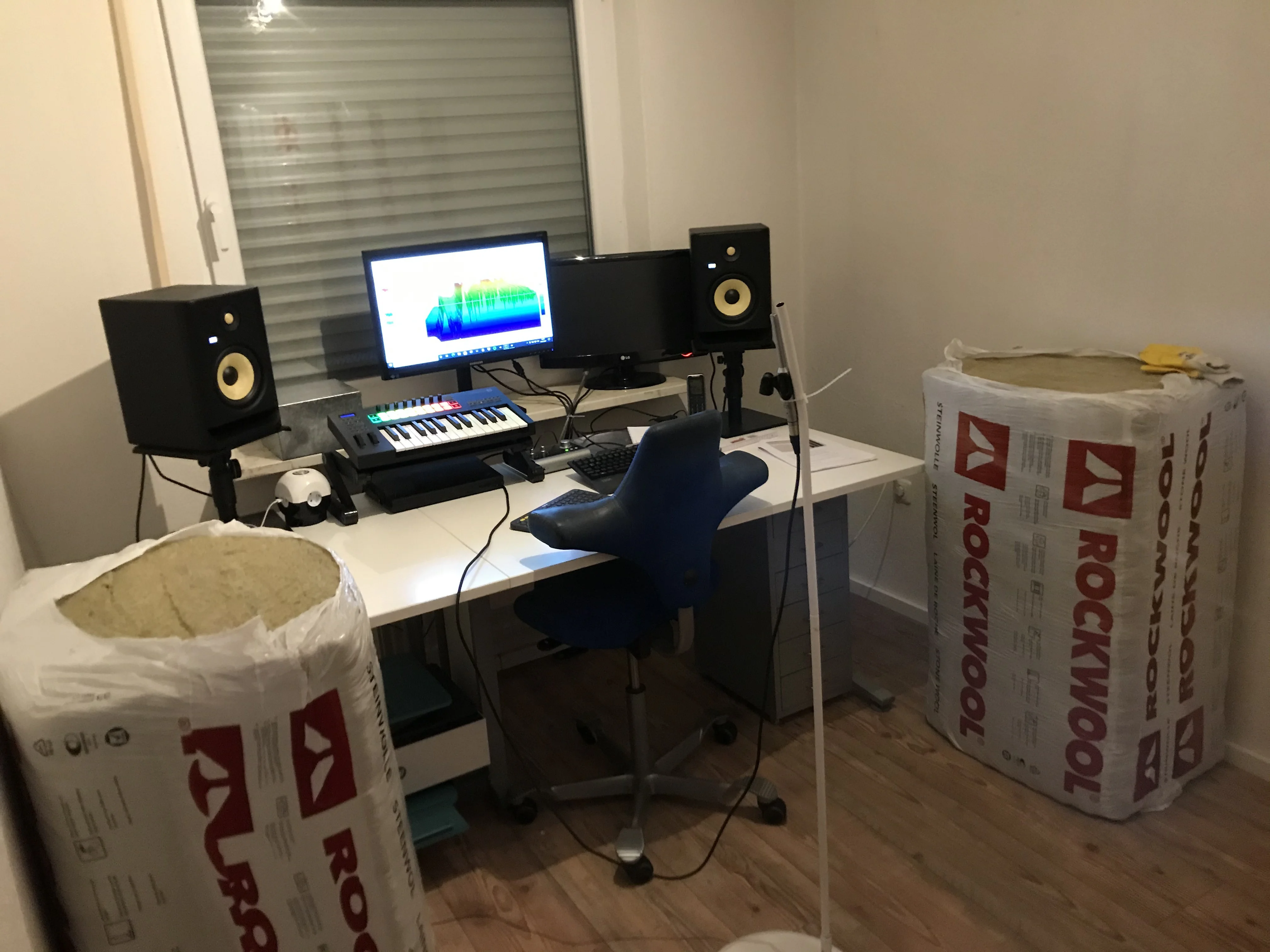

Nach einem arbeitsreichen Wochenende gebe ich hier mal ein Update.

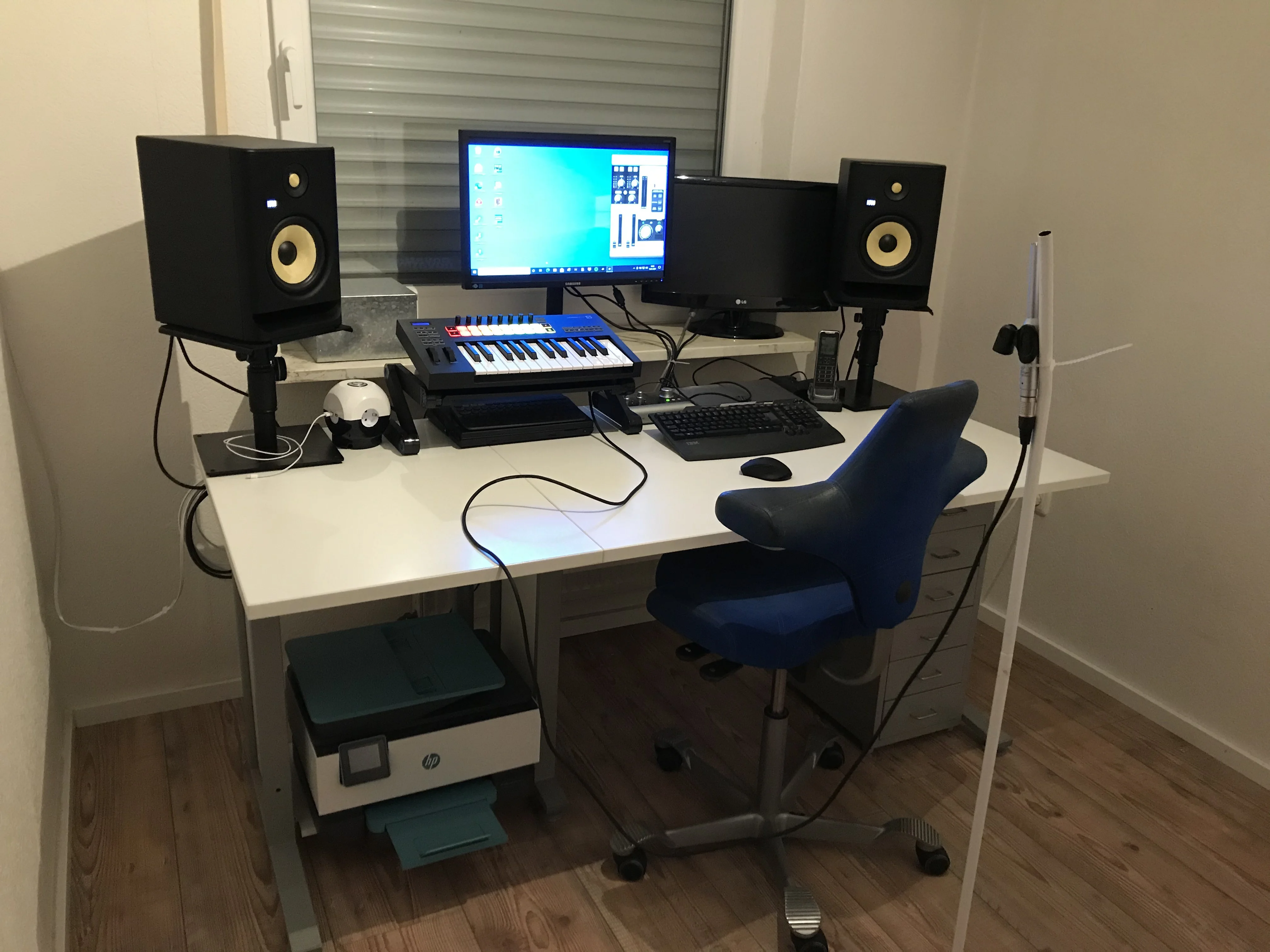

Ich habe Freitag meinen Raum total entkernt, Samstag meinen Schreibtisch umgebaut und heute Messungen gemacht.
Habe gestern beim Umbau des Tisches, im entkernten Raum, ein wenig Musik gehört, dies hörte sich an als ob ich in einer Blechbüchse sitze, grauenhaft.
Zuallererst mal ein Bild von meinem Schreibtisch nach Umbau.
Auf dieser Grundlage habe ich heute folgende Messungen gemacht und auf dem Dropbox Link unten hinterlegt.

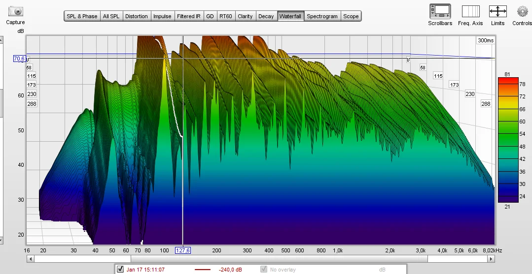

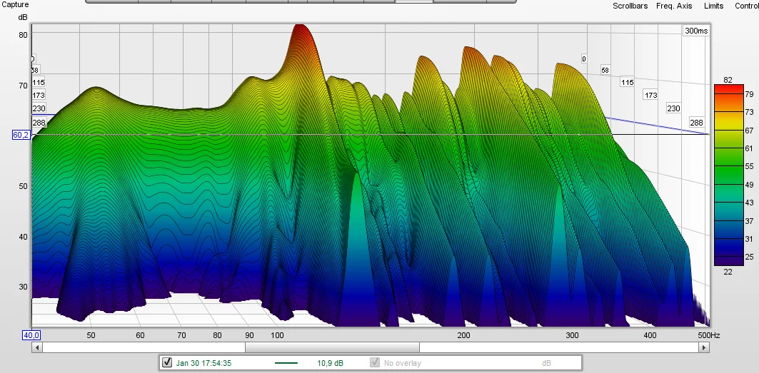

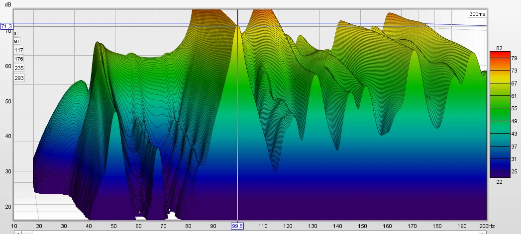

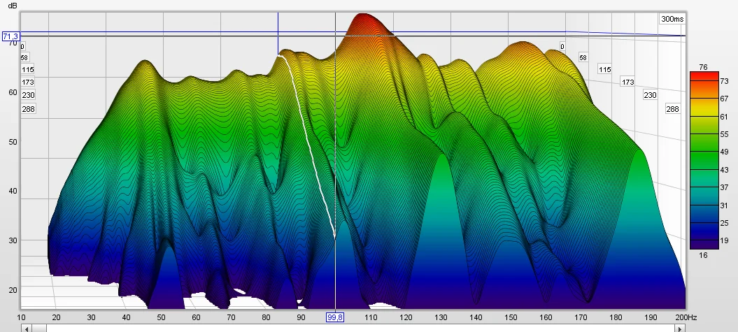

Ich hab hier mal den Waterfall Zimmer leer vs. mit den 6 Paketen Sonorock im Zimmer:
Das ist echt ein Himmelweiter Unterschied :D
Bitte sagt mir, dass ich hier keinen Fehler gemacht habe und es richtig bewerte, dass der Effekt für nur so hingestellt schon echt gut ist, oder ?
Vielleicht gibt es ja echt Hoffnung für meine Sardinenbüchse :)
Ich würde mich sehr freuen, wenn Ihr mir mal ein Feedback da lassen könntet.

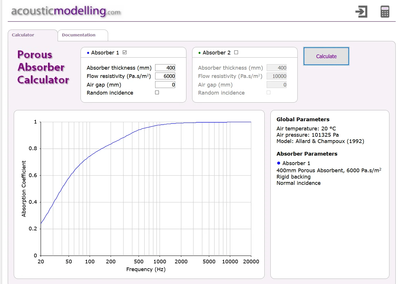

1. Raummoden identifizieren Wandflächen zuordnen.
Dieses Tool hilft,
https://amcoustics.com/tools/amroc
mit deinen Wasserfallmessungen abgleichen.
Es interessieren im Grunde nur die ersten 2 axialen Moden pro Dimension.
Du kannst deine Rockwool Pakete nutzen um das zu verifizieren.
Das heißt das ist keine Lösung sondern sichere Bestimmung der vorhandenen Probleme und du lernst ein Ding oder 2.
Da du im Grunde (noch) nicht weißt was du tust würde ich dir empfehlen so anzufangen wie die meisten hier bei denen was gutes raus gekommen ist. Fange einfach mit der Behandlung der 1-0-0 Mode an der Rückwand an. Mit der Planung der Behandlung gegen dieses Problem lernst du normal genug um die anderen Sachen selber planen zu können.

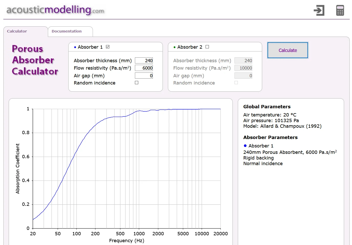

Beide Moden würde ich an der Rückwand (2m breit und deckenhoch) mit 400mm Sonorock mit einem recht hohen Coefficent erreichen, hier die Berechnung:
Die nächste Dimension wäre dann vermutlich 0-1-0 (68Hz) + 0-1-1 (98Hz) an den Seitenwänden, diese würde ich mit 300mm Sonorock (2m breit und deckenhoch) behandeln und ebenfalls mit einem guten Coefficent treffen:
3. Dimension:
0-1-0 (70Hz) und 1-0-1 (87Hz) würde ich über die Decke erreichen, 240mm Sonorock (restliche Deckenfläche) würden hier versuchen das Beste zu tun, aufgrund des Fensters kann ich hier leider nicht dicker werden, da dies sonst nicht mehr zu öffnen ist.
Bin ich hier auf dem richtigne Weg ?

Sorry aber lass erst mal deine Berechnungen. Dir fehlt es doch eher noch an Basiswissen über die Probleme an sich.
Außerdem ist der Onlinerechner nicht korrekt. Taugt höchstens um eine Idee zu bekommen was passieren könnte, die hast du ja jetzt.

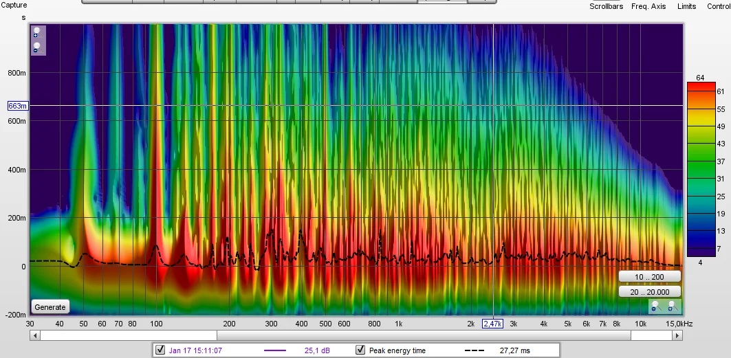

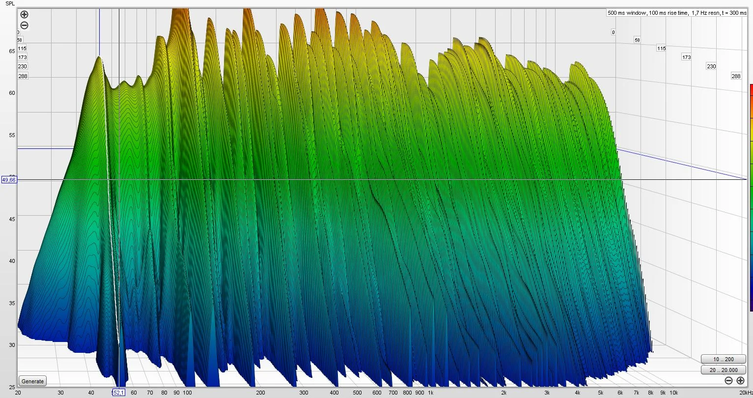

Raum 337cm lang = 1-0-0 bei 50,9 Hz

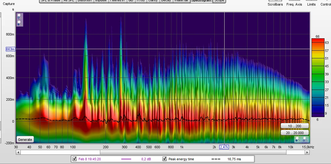

Dein Wasserfall:
Guckst du Theorie = 50,9 und Realität eher so 52. (völlig normal weil der Rechner von einem perfekten Quader ausgeht, was kein Raum ist)
Geht nur drum zu wissen wo die wirklich liegen und für dich ist es wichtig ein Gespür dafür zu bekommen was man im Wasserfall ablesen kann und es ist gut wenn du deine Problemfrequenzen von Anfang an kennst.
Dein Wasserfall:

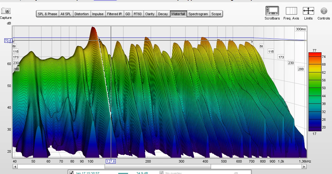

Ok, nach einiger Recherche kann ich stolz sagen, die von mir genannten Moden usw. waren bullshit !
Aber ich denke jetzt hab ich es, ich hoffe :confused:

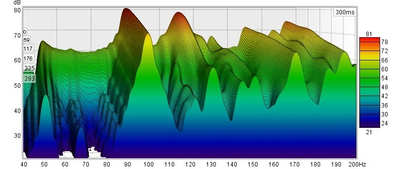

Dein Wasserfall sieht irgendwie anders aus als meiner, wahrscheinlich andere Einstellungen.
Vielleicht kannst Du mir mal sagen, wo ich finde, wie ich den justiere.
Solange jetzt mal mit meiner Grafik.

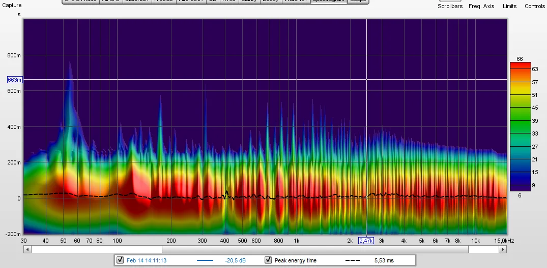

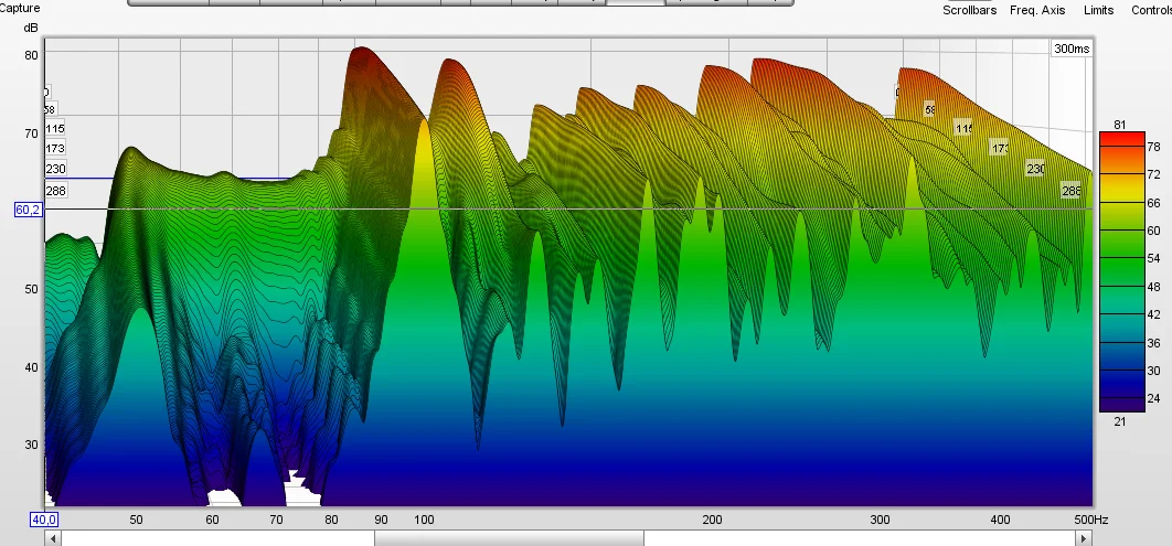

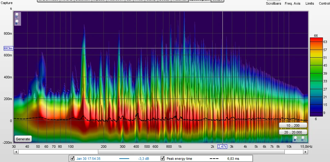

Ich habe jetzt als Grundlage zur Suche der Moden eine Messung lediglich mit Schreibtisch und Boxen genommen, dies macht für mich Sinn. In meiner m.dat ist es Reiter 4 mit dem Titel "Grundlage bis 500Hz"
1-0-0 Rück und Frontwand 52 Hz
2-0-0 Raummitte zwischen Rück und Frontwand 100 Hz
0-1-0 Seitenwände 67 Hz
0-2-0 Raummitte zwischen Seitenwände 122 Hz
0-0-1 Decke + Boden 70 Hz
0-0-2 Raummitte zwischen Decke + Boden 130 Hz
Dass die 2. und 3. Dimension so nah beieinander sitzen, liegt daran, dass Raumhöhe und Breite nahezu identisch sind.
Für meine weiter Planungen würde dies heißen, dass ich für die Rückwand nach einer Stimmung suchen müsste, die 52 Hz und 100 Hz bestmöglich dämmt, richtig ?

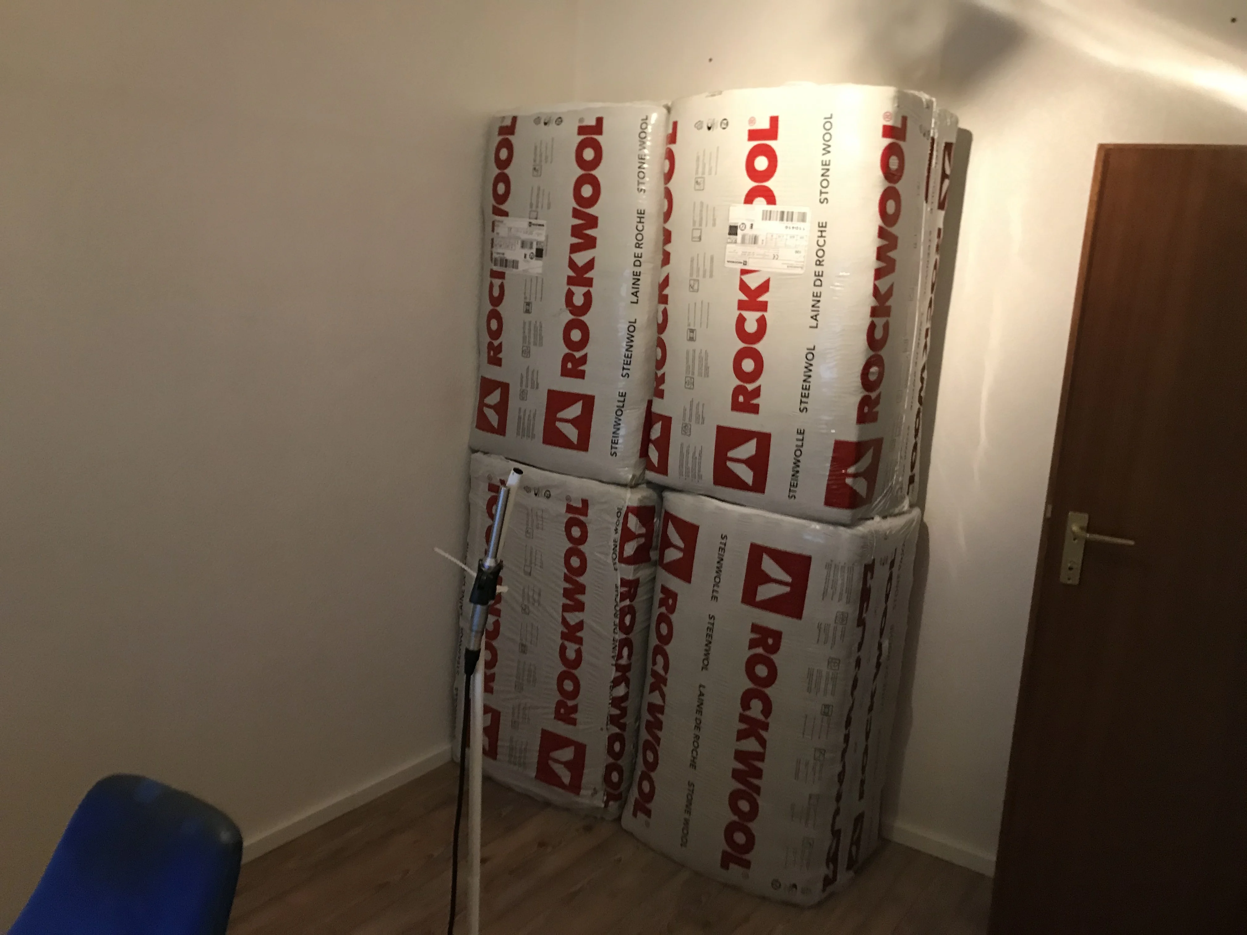

Um zu simulieren was diese 3 Kästen anrichten habe ich einfach 4 Pakete Sonorock (exakt die Menge wird drin stecken) an die Rückwand gestellt, hier der Vergleich:
leere Rückwand
4 Pakete Sonorock
Die 1-0-0 wird um ca 20db und die 2-0-0 um nahezu 40 db gedrückt, das sieht doch schon mal gut aus.
Wenn dann die beiden Deckenkästen (knapp 1,5 Pakete Sonorock) noch dazu kommen, sollte dies die beiden Moden nochmals weiter drücken.

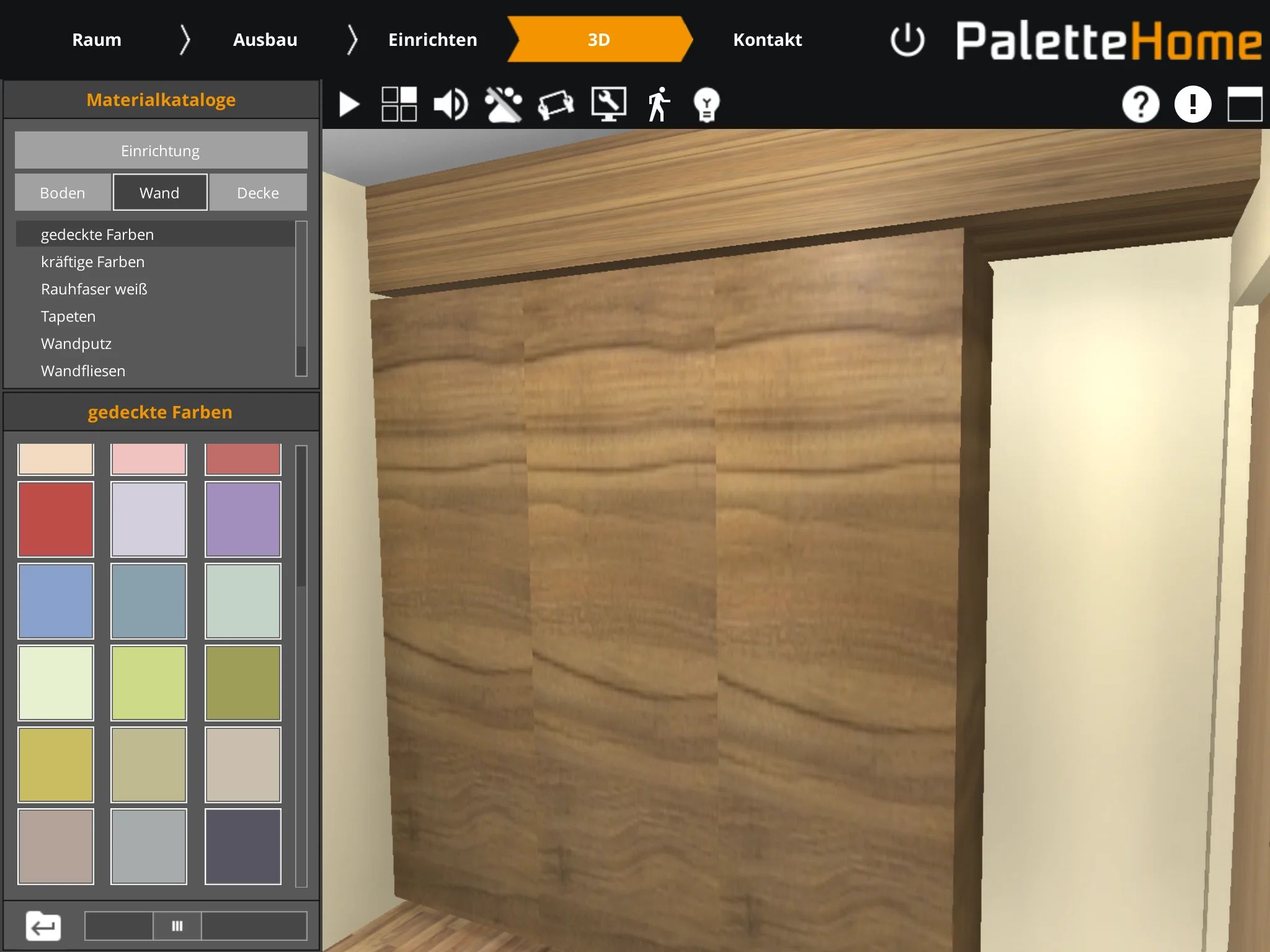

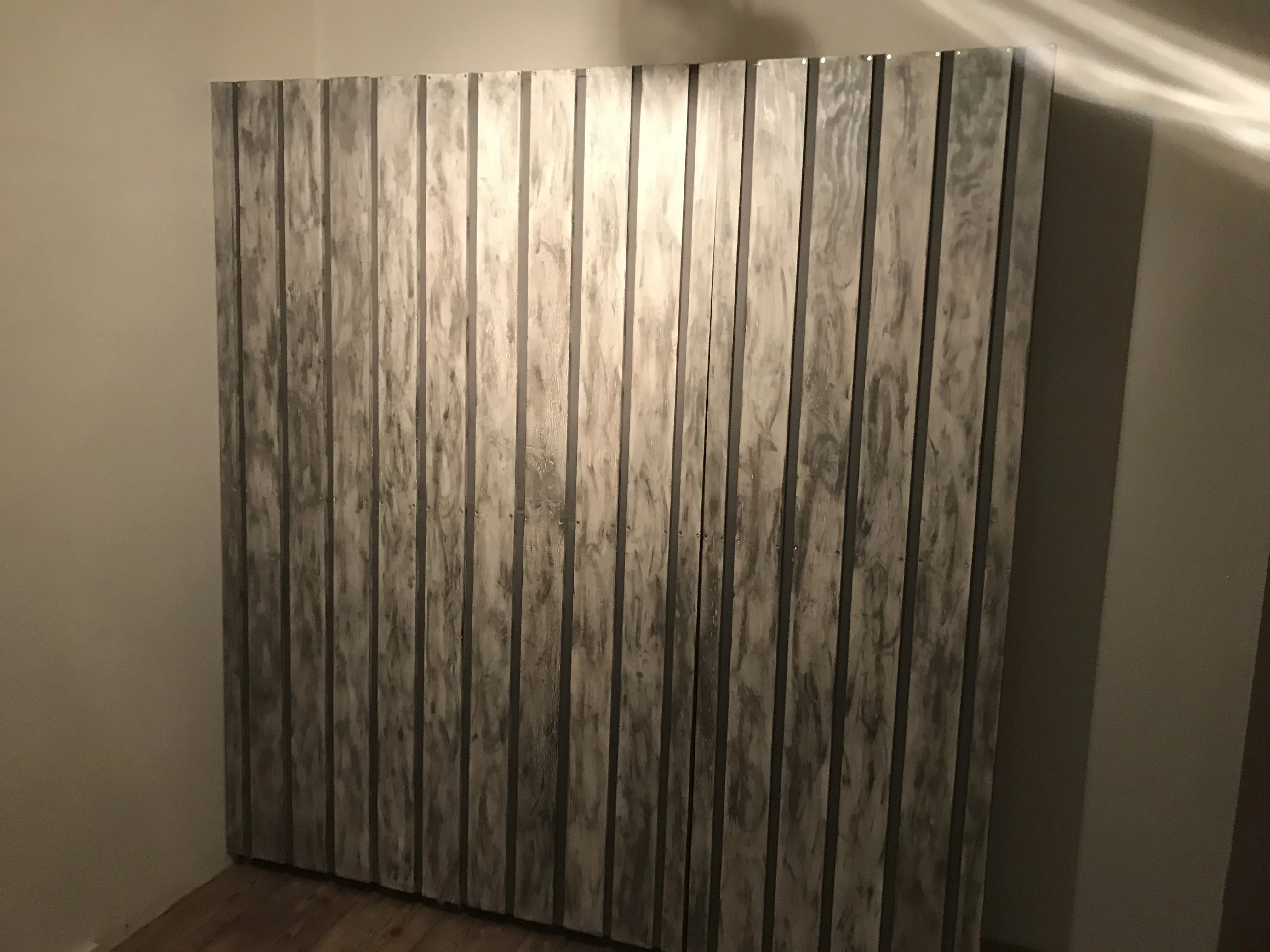

Das wird dann in etwa so aussehen, sorry @coffee boy ich bin ein sehr visueller Mensch, ich muss es sehen

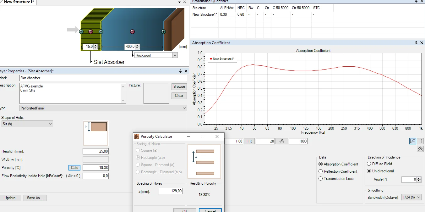

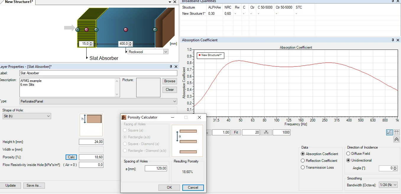

Bei der Belattung, Multiplex 15mm bin ich mir noch unsicher, ob horizontal oder vertikal ???
Macht es denn in der Wirkung einen Unterschied ?
Vielleicht kann mir hier jemand helfen.
@altessockenfach vielleicht ?
In einem anderen Thread habe ich gelesen, dass die Porosität der Belattung zwischen 12-20 % betragen sollte, damit der Low Boost funktioniert, also müsste meine Belattung so aussehen:
Das wäre die Beste Einstellung bei vertikaler Belattung für meine Moden bei 52Hz und 100Hz innerhalb den o.g. max. 20% Porosität.
Wäre dann 10,5 cm Brett mit 2,4 cm Schlitz :mad: Ich hatte gehofft hier mit etwas runderen Maßen rauszukommen, aber na gut.
Vielleicht versuche ich mal doch noch ob es horizontal besser aufgeht.

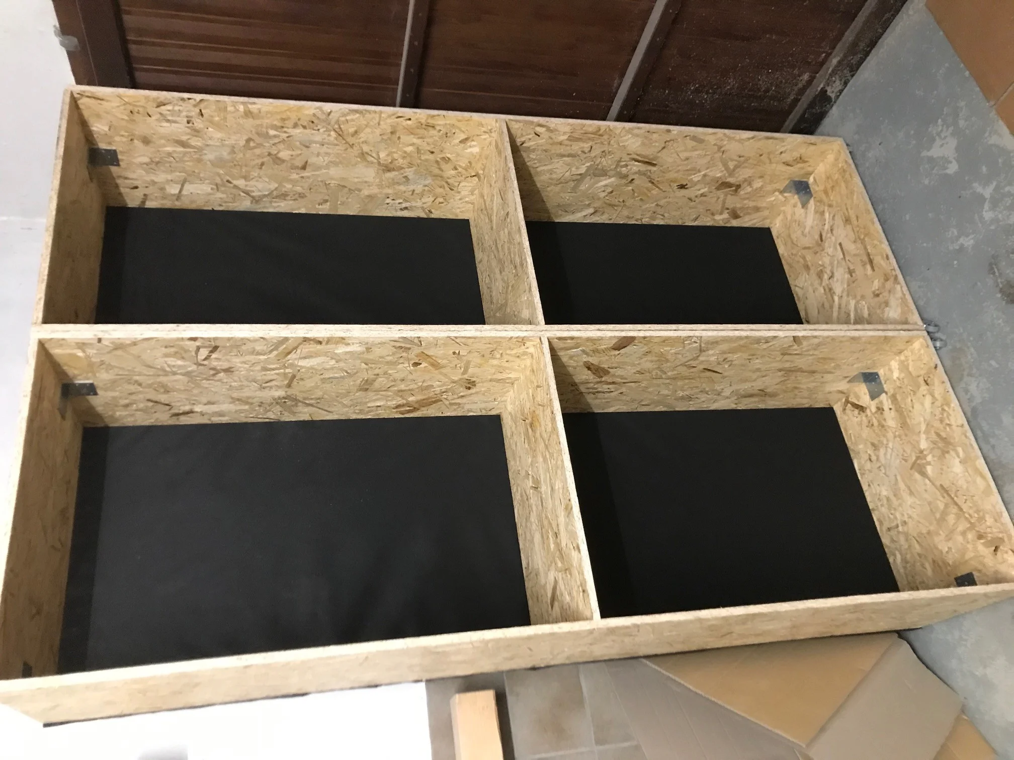

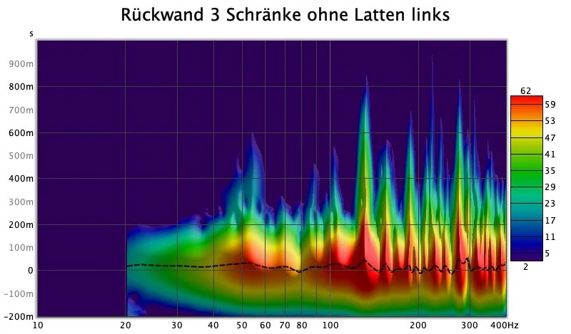

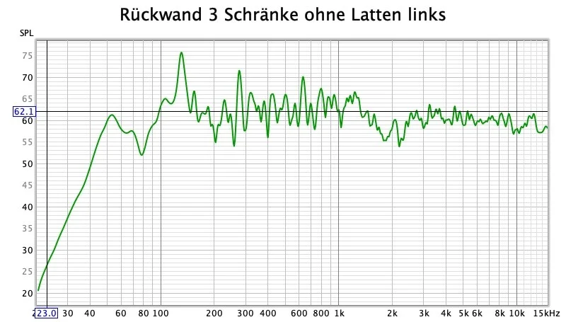

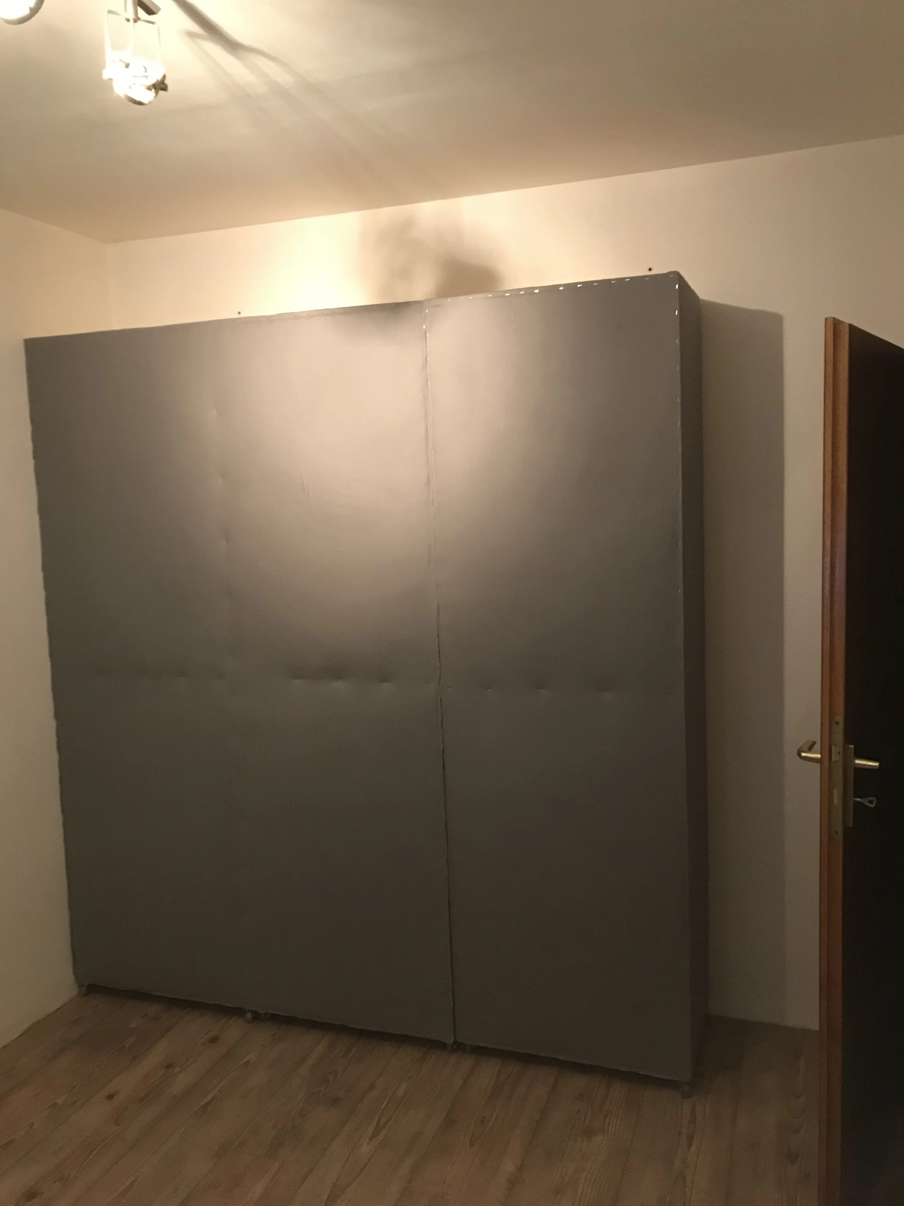

So es ist vollbracht, ich hab heute wie im letzten Post angekündigt, den 3. Kasten für die Rückwand gebaut, alle Kästen mit Sonorock gefüllt und mit Dekomolton geschlossen.
Meine Rückwand besteht jetzt aus 3 Kästen 202,5 x 64,5 cm.
Ich habe 2 Kästen direkt miteinander verbunden, den 3. habe ich bisher nur daneben gestellt.
Dies liegt daran, dass ich zukünftig den 3. Kasten verschieben muss um weitere Elemente reinschieben zu können.
Später wenn mal alles fertig ist, werde ich den 3. Kasten auch noch mit den anderen beiden verbinden.
Hier mal ein Bild
Hier der Link zu der m.dat Datei, vielleicht kann sich diese ja mal jemand von Euch ansehen und mir nen Kommentar da lassen:

Ich habe um dies mal zu veranschaulichen, den Wasserfall ohne Treatment:
und hier mit der Rückwand:
Die 1-0-0 bei 52Hz und die 2-0-0 bei 100Hz schnupft die Rückwand einfach mal weg :D
Sensationell
Soweit für jetzt, später mehr

Auch eine gute Herangehensweise erstmal nur die N00 0N0 und 00N anzugehen in einem so enorm kleinem Raum. Hast Du etwa nur eine 40 oder 50 Hz 1-0-0? Das ist natürlich dankbar! Auch was da noch über ist, das ist ja nur um die 150 Hz....
Krass, dass das so enorm gut aussieht, obwohl nicht einmal die komplette Rückwand dicht ist. Merkwürdig. Sieht easy aus. Habe schon oft gedacht, dass mein Raum völlig verhext und undankbar ist.
Eigentlich dachte ich, dass kleine Räume enorm schwierig sind.
Da ich für diesen Kleinen Raum nur 7 Zoll Lautsprecher nutze, ist die 1-0-0 natürlich auch nicht so tief. Dies ist ein enormer Vorteil, beim behandeln zumindest
4qm 40 cm dick scheint zu reichen, aber ich denke nach dem belatten , wird wieder ein wenig von der 1-0-0 zurück kommen.
Was ich nicht ganz kapiere ist warum die 0-1-0 und die 0-0-1, welche beide lt trikustik Rechner bei um die 70 Hz zuschlagen sollten, so gar nicht vorhanden ist, hat hier vielleicht jemand einen tip ?
Bei mir sehe ich solche Probleme teils erst wenn ich vorne anfange zu dämmen! Dann werden die ersten echten Probleme erkennbar. Vielleicht kommt das noch bei Dir. War bei @RayTop ähnlich. Hab ja nur erstmal nur das Waterfall gesehen. Was macht denn eine Frequenzgang Monomessung aktuell? Sind da tiefe Dipps zu sehen?
Sieht doch gut aus! Die Mode bei 140Hz müsste die 0-2-0er sein? Also müsstest du sie an den Seitenwänden erwischen.
Reaktionen: Ralfe13
Hatte heute leider keine Zeit mehr um Messungen durchzuführen. Muss in den nächsten Tagen hier mal eine Mess Session machen und alles posten.
Die Mode liegt bei ca 130Hz und ist glaube ich eine Kombi aus 0-2-0 und 0-0-2, da Breite und Höhe des Raumes nahezu identisch sind. Allerdings wundert es mich warum die 2. Harmonische der Seiten- und Decke/Boden Moden so stark ausgeprägt ist, während die 0-1-0 und die 0-0-1 bei 68-70Hz fast gar nicht vorhanden ist. Hast Du dafür eine Idee ?
Nö keine Ahnung, wäre mir auch egal, Hauptsache sie ist am Ende nicht mehr da :D
Um rauszufinden, ob du für die 130er besser die Decke oder die Seiten behandelst würde ich mal ein paar pakete Wolle erst an die Seiten stellen und dann auf den Boden legen und jeweils schauen, wo mehr passiert.
Du hast ja nicht viel Platz, könntest über Decke abhängen nachdenken um mehr Bewegungsfreiheit zu haben. Ich würde mal annehmen, dass du nur mit Deckenkantenabsorbern nicht ans Ziel kommst. Aber erst Probe messen.
Sensationell
Tut sie nicht.
Dein Durchschnittspegel liegt nicht da wo der höchste Peak der gesamten Messung ist sondern in der Mitte.
Das ist dein Referenzpunkt.
Das Ziel sind um die 300 ms Im Nachhall und nicht 600. Das sollte das Ziel sein. Bei Raumgrößen wie in deinem Raum kaum erreichbar und auch nicht wirklich tragisch, aber kein Grund zufrieden mit 600 zu sein. Aber gehen tut da schon noch was.
Nur leider nicht konstant. Wenn du jetzt mit deiner Maßnahme 400 oder 500 ms beispielsweise klar gemacht hast wäre es falsch zu erwarten, dass wenn du jetzt das selbe an der Front machst dass es dann nochmal so einen großen Zug macht. Je weiter du runter kommst umso zäher wird es und unverhältnismäßiger im Bezug auch Masse Treatment und zu erwartenden Ertrag. Kannst grob gesagt ganz zum Schluss nochmal eine halbe Wand zu ballen für 50 ms besseren Nachhall wenns passt - was ja blöd ist.
So, nach ein paar Wochen Pause wollte ich hier mal weiter berichten.
First of all, ja @coffee boy Du hast natürlich Recht, hier waren die Einstellungen falsch daher, Dank Dir.
Mittlerweile habe ich die Belattung der Rückwand auch fertig und will Euch mal das gute Stück zeigen, ist denke ich recht schön geworden.
Hier mal ein paar Spectogramme, zuerst mal nur der Raum inkl. Tisch + Boxen, sieht verheerend aus, Nachhall weit über 1 Sekunde fast durch den kompletten Frequenzbereich.
Dann inkl. Rückwand ohne Verbretterung, sieht doch bereits übersichtlicher aus:
Und jetzt inkl Belattung, hier sind einige Nasen doch schon deutlich eingekürzt :-)
Ich denke hieraus ableiten kann man schon mal, der Weg scheint der Richtige zu sein.
Um mal die weitere Behandlung zu simulieren, habe ich re+ li vom Tisch je 2x 30cm Sonorock + 2x 30cm Sonorock auf die Rückwand + 2x 30cm Sonorock auf den Boden hinter das Micro gelegt und siehe da ... langsam aber sicher wird es.
Soviel mal für jetzt, mehr Infos später

Vorne bei mir war das auch der Eindruck: Hatte erst gar keine Bretter dran mit 4 Kisten. Klang ganz gut.
Zwei Tage später Bretter dran. Mit der Verbretterung klang es dann nach: "OMG so klingen meine Boxen?". Der FG sieht zwar immer noch nicht viel besser aus und nur hier und dort etwas anders. Aber der "GD" Wert ist auf einmal völlig anders - viel glatter - . Zudem wurde noch eine Phase komplett eliminiert. Diese Bretterkisten klingen unfassbar gut. Ich habe gar kein Bedürfnis nach Basotect oder Erstreflektionsabsorber so far. Vielleicht weil die 2cm Öffnungen da noch ganz gut mithelfen in den Mitten u. Höhen.
Leider habe ich es das nicht so gemessen wie bei Dir... aber man sieht ja, dass die Bretter nochmals den Nachhall senken im oberen Mittenspektrum. Im Bass tut sich nicht enorm viel. Bzw. hat es sich da minimal verschlechtert wie es scheint.
