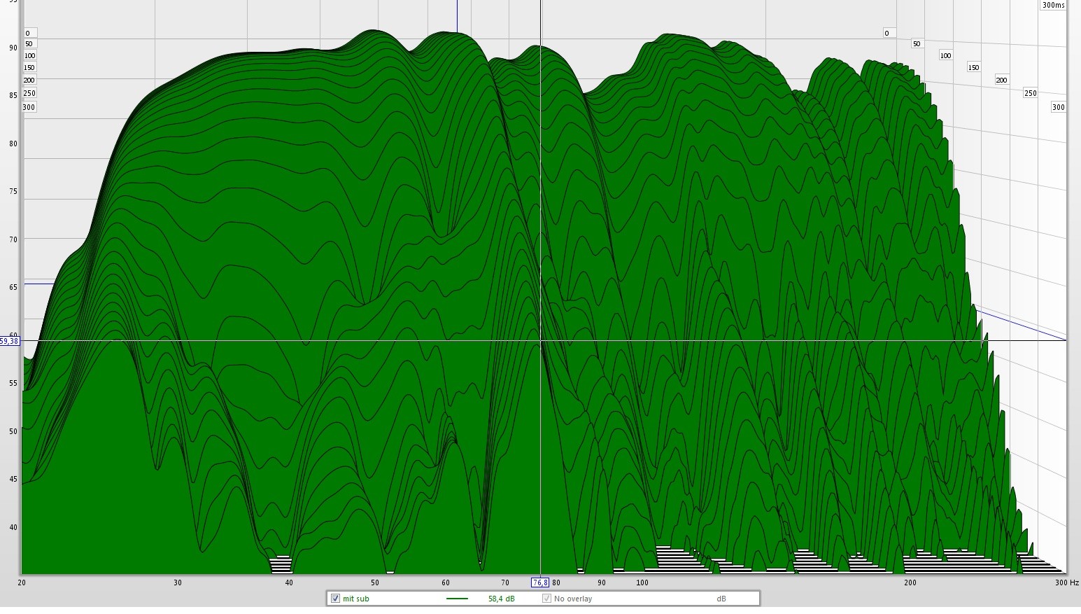

so Leute ich habe seit gestern 4 neue eckabsorber gebaut und gerade eine messung gemacht
für mich als leihe verstehe ich laut dem Frequenzgang- es ist viel besser als zuvor oder? kann das jemand bitte bestätigen
das Wasserfall diagramm zeigt noch zwischen 20 hz und 90 hz teilweise längere ausklingzeiten bis 60db
ich habe noch eine platte 1m x 60cm x 10cm und eine halbe platte Steinwolle übrig. könnte ich damit noch etwas Sinnvolles bauen? zb schräge zwischen decke und wand reinbauen, würde das etwas bringen? vielen lieben Dank

Hallo
Also der Bassbereich (bis 300Hz) sieht ja schon ganz gut aus.
Hast du schon mit der optimalen Abhör und Monitorposition probiert ?
Die 38% sind nur ein Richtwert, von da aus kann man mit den Messungen beginnen.
Jeder Raum hat seine eigene optimale Position könnte zB. auch bei 34% liegen oder 40%....
Wegen der 20 Hz Mode würde ich mir keine Gedanken mehr machen.
Die 75Hz kann man dannach noch suchen und extra dämpfen.
lg Bert

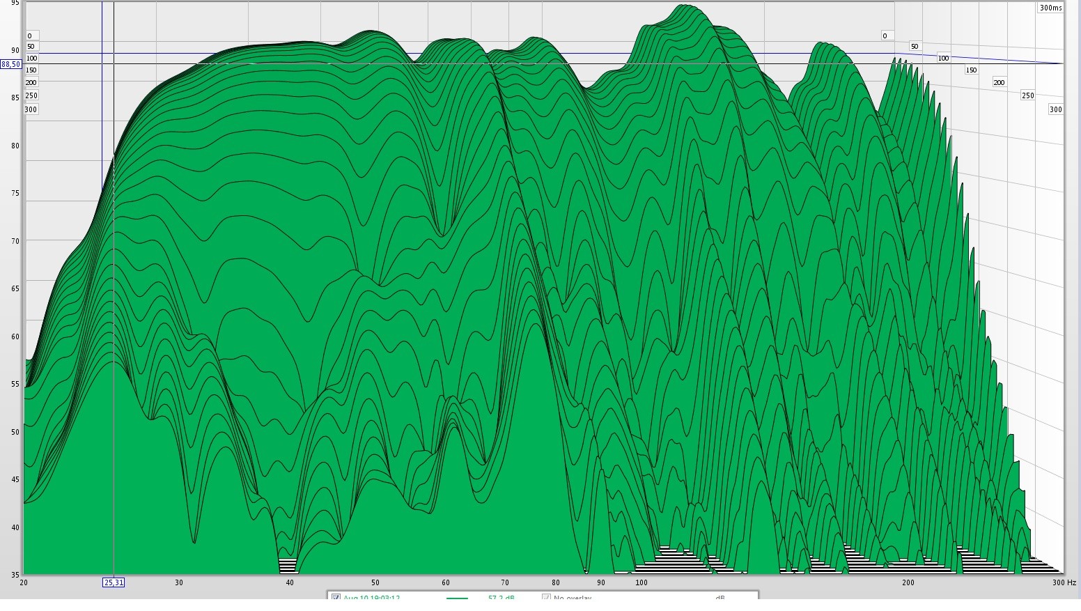

huch screenshot vergessen
ohje ich habe jetzt die ganzen kartongs verpackungen und so aus dem raum aufgeräumt, und couch entfernt
jetzt ist der frequenzgang scheisse
es sind bis jetzt in jeder ecke bassabsorber
würden breitbandabsorber an den erstreflektionen verbesserungen im bassbereich bringen?
hier die neue Messung
habe alle möglichen Positionen durch und am besten ist es bei 2,5m Dreieck
macht es Sinn so die boxen stehen zu lassen und nur noch den Raum zu optimieren?

hat sich erledigt
Boxen waren zu nah an der wand
sitze bei 42% vom raum
Eine Couch kann schon sehr gut zur Ergänzung von Bassabsorbern wirken.
