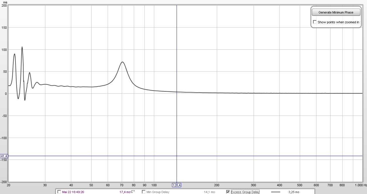

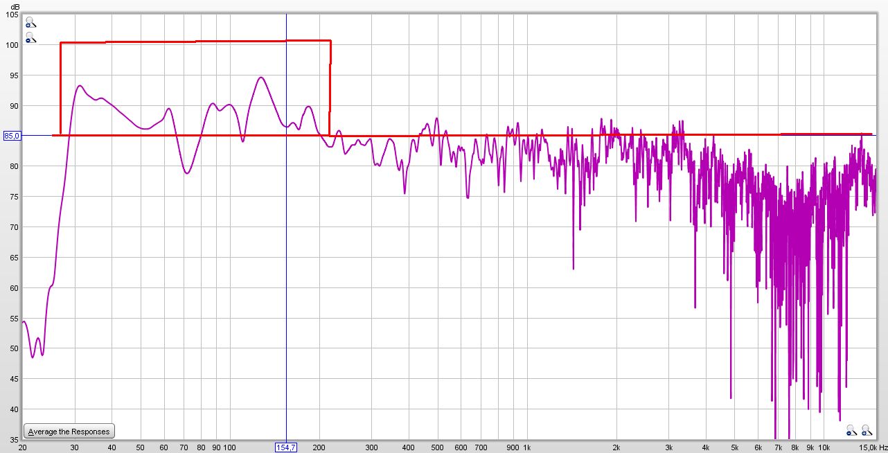

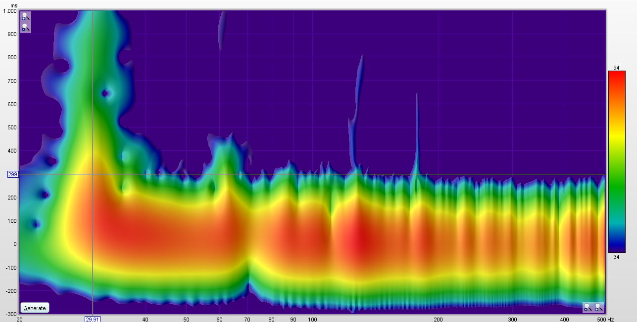

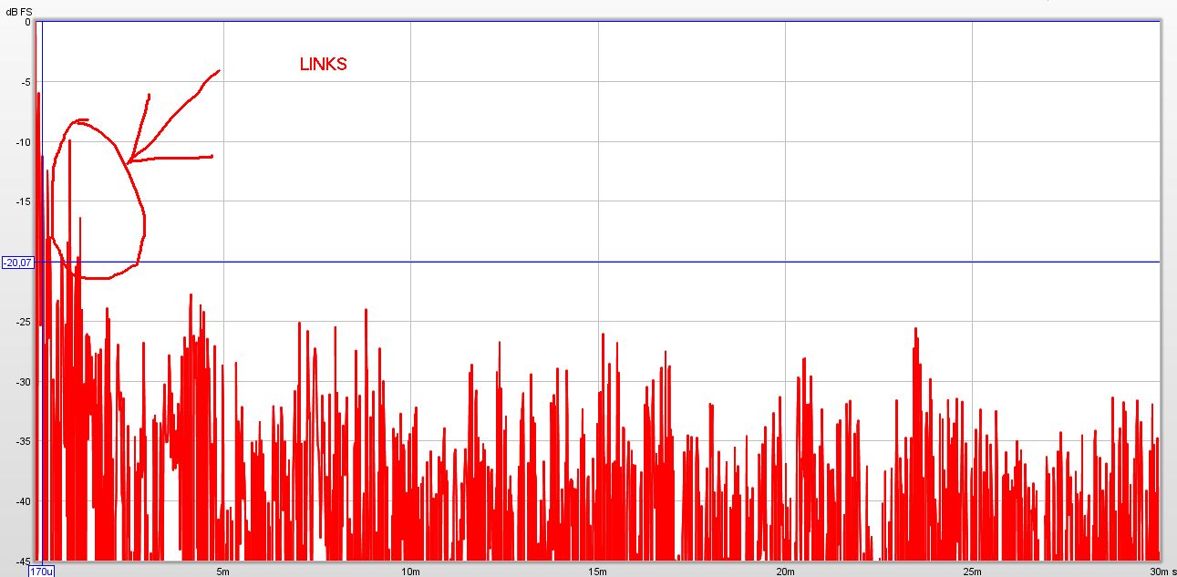

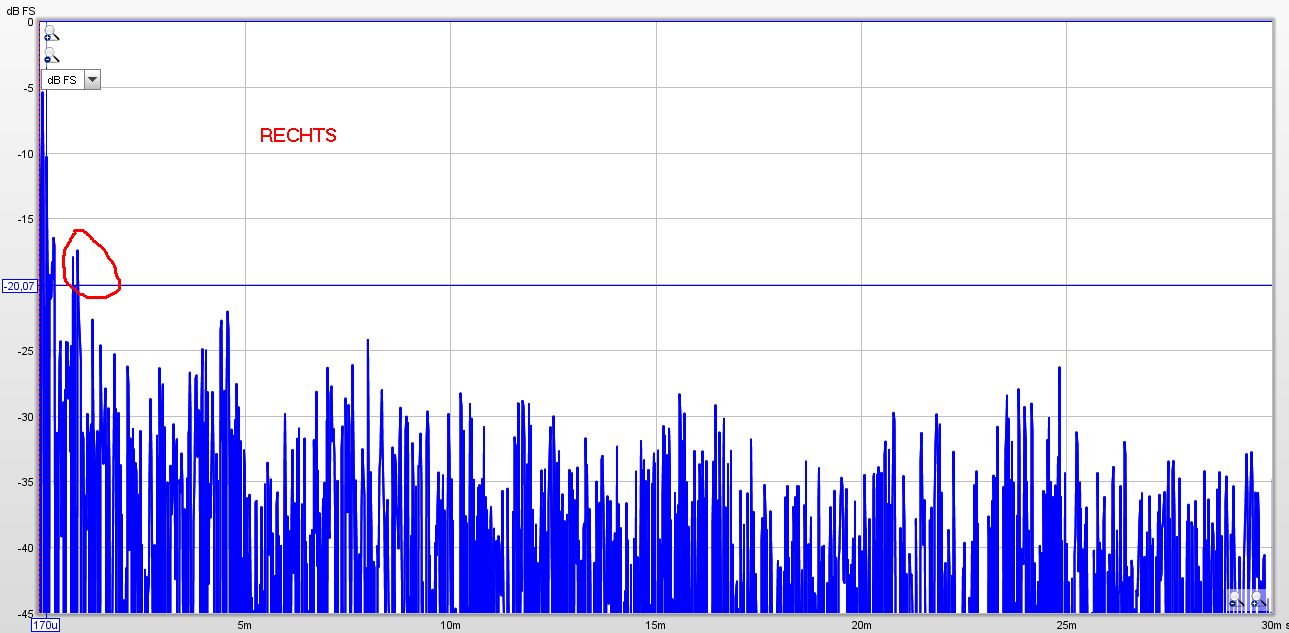

Messergebnis nach rund 3 Monaten:
http://www.sogyra.at/Messergebnisse/9-11-2011.mdat
Was hat sich bis dato verändert? An der Aufstellung und an den Absorbern grundsätzlich gar nichts! Einzig und allein hab ich versucht, mithilfe eines zweiten VST-Hosts(Anleitung gibts hier: https://recording.de/Community/Forum/Recording_und_Studiotechnik/Raumakustik_und_Dämmung/149981/Thema_1.html) quasi einen Mega-EQ zu erstellen, um ein paar Fequenzen "zurecht zu biegen".
Hier ein paar Bilderchen:
Mein persönliches Fazit: klanglich scheine ich nahe dem sogenannten Studiostandart zu liegen. Lediglich ab ca 350 Hz ist die Nachhallzeit doch noch ein wenig zu kurz-sprich: überdämmt. ABER: mithilfe des EQ-Einsatzes hat sich die Nachhallzeit auch deutlich in Richtung Studiostandert hin verschoben...das war zuvor schon deutlich schlechter!
Auch die Nachhallzeit hat sich deutlich verbessert, und zwar so stark, das ich um die 120 bzw 60 Hz gar nichts mehr machen muß...lediglich die 30 Hz Mode ist noch deutlich auspeprägt. Aber die juckt mich nach ein paar Tagen Probehören eigentlich gar nicht.
Unterm Strich möchte ich meinen: ich habe mein persönliches Ziel zu 99% erreicht
Einwände, Kritiken bzw generelle Meinungenen aller Art sind herzlich willkommen, ja sogar erwünscht.

Du solltest Dein "persönliches Ziel" etwas hochschrauben, denn die 99% davon sind noch nicht nahe am og. "Studiostandard" - aber auch weit entfernt ... ;-)
Du solltest unbedingt die Reflexionen in den ersten 3,5ms (ETC) behandeln. Dabei wird der FG im Mittel- und Hochton auch besser.
LG
