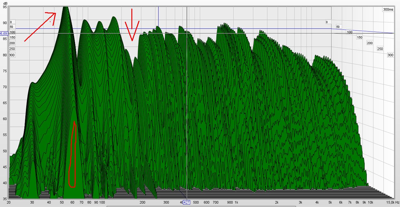

Wandfern:

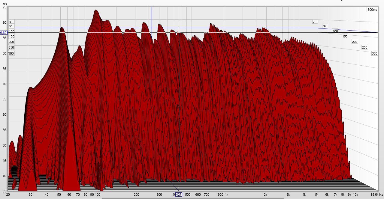

Wandnah:
Es sind vom Mitten-bis Hochtonbereich weit weniger rote Stellen zu erkennen, dafür aber mehr im Bassbereich. Aber gut, da der künftige Subwoofer diesen Part übernehmen wird(cut bei 80Hz), und dieser sowieso ganz wo anders stehen wird, bin ich schon gespannt wie das Ergebnis nach dem weiteren Akustischen Baumaßnahmen aussieht. Die erweiterung der beiden vorderen Bassabsorber ist bereits geplant...genauso wie der Bau weiterer Bassfallen für die Ecken zwischen Wänden und Decke seitlich neben mir. Dann noch 2 schräge Absorber für die nicht gerade kleine Tischoberfläche, und Diffusoren für die Wand hinter mir.

du regst bei der aufstellung die weiter ist die 61hz mode sehr stark an und hast stärkere auslöschungen zwischen 200 und 300 hz was dir das mehr im bass noch stärker vorkommen lässt.
die position 1,10 sieht linearer aus.
kann trotzdem sein dass mit subwoofer und dickeren absorbern dann die 1,80m aufstellung die bessere ist.
aber wie ich schon sgte weiß man das erst wenn der subwoofer da ist und die eckabsorber dicker sind wo du nicht drum herum kommen wirst.

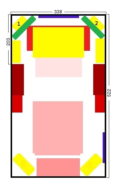

So, hab mittlerweile ein paar weitere Skizzen zur besseren Verständigung angefertigt.
Da das Platzangebot doch recht gering ist, kann ich keine meterdicken Absorber anbringen.
Skizze 1 zeigt, das die hinteren Absorber 3+4 bedingt durch die Türe überhaupt nur 27cm betragen, und mehr geht da leider auch nicht mehr, sonst kann ich durchs Fenster ins Wohnzimmer klettern:
Bei 1+2 hab ich die Wahl entweder die Absorber schräg zu stellen, und den verbliebenen dreieckigen Raum mit dreieckigen Absorbern aufzufüllen...
...oder die vorhandenen Absorber vorrücken, und den dahinter entstehenden Raum ebenfalls mit Absorber aufdoppeln, aber in rechteckiger Form:
Was sagt ihr dazu? Technisch machbar wäre beides...
Weiters sind bereits zusätzliche (in den Skizzen NICHT eingezeichnete) Bassabsorber zwischen Wand/Decke in Planung. Für dicke-fette Bassabsorber zwischen Wand/Boden wird leider nicht viel Platz sein.
Der hintere rechte Eckabsorber kann auch über die Tür gestellt werden, um bei Bedarf (Nutzung der Tür) wieder in die Ecke gestellt werden.
Ich würde es eher so machen:
Wenn es nicht möglich ist die grünen Zusatzabsorber über die ganze Raumhöhe zu machen, dann zumindest unten am Boden, und oben an der Decke, 60cm breit (oder mehr).
