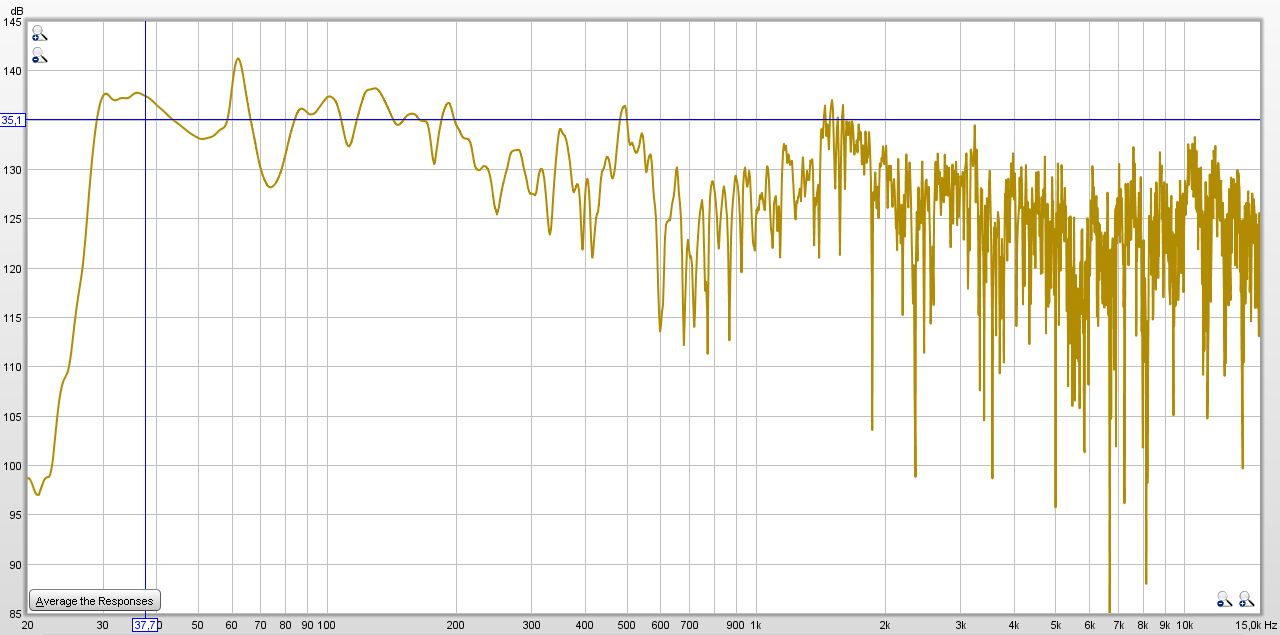

REW Messergebnis Sogyra

Kurzes Update
Da ich derzeit auf die Lieferung des Subwoofers warte, hab ich aus meinem Keller noch ein paar Platten Basotect hervor gekramt, und hab des weiteren mit den Akustikvorhängen "gespielt"...damit mein ich mit deren Position.
Die 10 Messergebnisse in einer Datei:
http://www.sogyra.at/Messergebnisse/Messergebnisse 16.4.2011.mdat
Einzelheiten und Bilder folgen in kürze. Vielleicht kann eine(r) bis dahin mal sagen, welches Ergebnis (unabhängig vom Bassbereich) am besten aussieht...

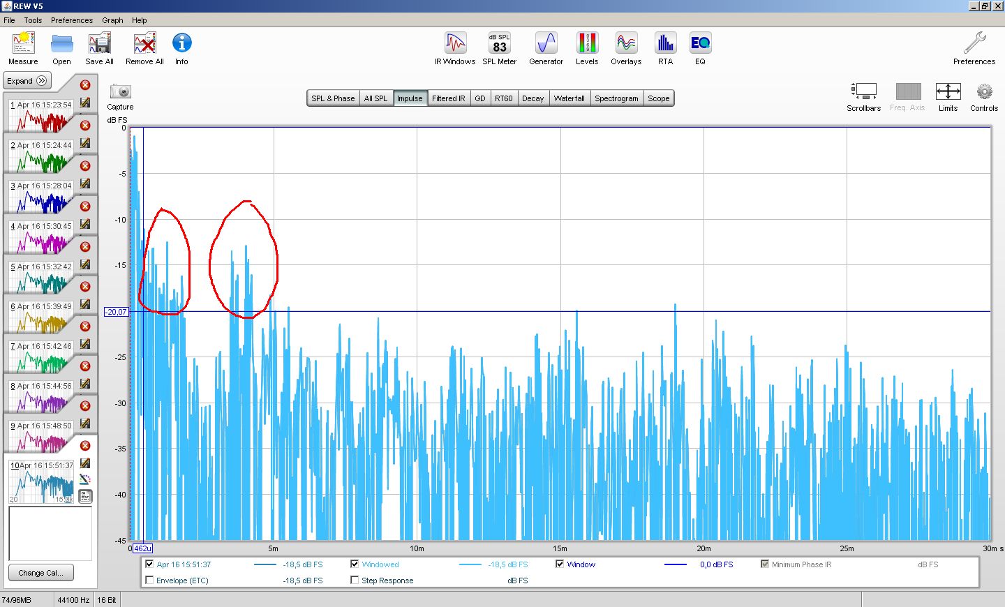

  • #47
die letzte messung sieht am besten aus im etc und frequenzgang
aber wenn du schon dabei bist mit basotect zu experimentieren dann such mal lieber die reflexionen die da über -20db gehen. die müssen unbeding runter gedrückt werden.
so skallierst du das etc damit du es selber auswerten kannst
lg

  • #48

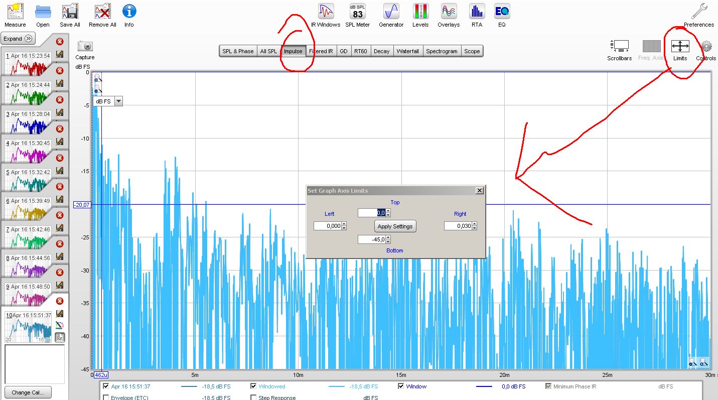

...dann such mal lieber die reflexionen die da über -20db gehen. die müssen unbeding runter gedrückt werden.
Gut, und wie stell ich das am besten an? Ich kann von allen Grafiken mit den Impulsantworten am wenigsten was anfangen.
Danke für das Screenshot bezüglich der Einstellung. Vielleicht wäre ein weiteres Tutorial über die Einstellungen und Vorgehensweise zur Auswertung hilfreich, um eben selber auswerten zu können.
  • #49
Hallo
Also wenn du die Grafik so hin zoomst :
So siehst du in den ersten 2 ms Reflektionen die über -20dB sind.
Auch bei 4ms sind reflektionen.
Das bedeutet diese Reflektionen kommen 4ms später als das Direktsignal.
1 ms hat 34cm.
34cm mal 4ms sind 136cm. (hoffe ich liege jetzt nicht falsch :D)
Mit einer schnur die du auf 136cm schneidest versuchst du dann vom Hochtöner aus die stelle zu erreichen.
Das sollte die Reflektionsstelle sein welche behandelt werden will.
gruß
Bert
Reaktionen: Sogyra
  • #50
leider nicht richtig.
In diesem Beitrag (und weitere darauf folgend) wird das Verfahren ausführlich erklärt.
LG
Reaktionen: Sogyra
  • #51
UPS
Also die Schnur vom rechten Hochtöner zum rechten Ohr mit einem Knoten makieren.
Danach die 4ms (136cm) dazu messen und einen zweiten Knoten machen.
Ein Ende am Hochtöner festhalten den zweiten Knoten am Ohr und mit der Schnur im gespannten zustand nach einer Schallharte Fläche suchen.
Dabei sollte die Messung aber nur mit dem rechten Monitor gemacht werden !
(ich glaube nämlich das deine Messungen mit beide Monitore gemacht wurden)
gruß
Bert
Reaktionen: Sogyra

  • #53
UPDATE!!!
Subi ist daaa :yeah:
Eingestellt, angeschloßen...2-3 Stunden Musik gehört und anschließend ein paar Messungen gemacht.
Die unterschiedlichen Ergebnisse kamen deshalb zustande, weil ich den Frequenzregler in folgenden Positionen verstellt hab:
Messung 1: Position - Linker Anschlag (0%)
Messung 2: Position - ca 8 Uhr (wie der Hersteller empfiehlt)
Messung 3: Position - Mittelstellung 12 Uhr
Messung 4: Position - ca 3 Uhr
Messung 5: Position - Rechter Anschlag (Vollgas)
Da für den oberen Bereich noch der Basotect ansteht(Arbeitsplatte zupflastern), ist erstmal nur der Bassbereich von Interesse.
Aja, die vorderen Bassabsorber stehen nicht mehr im 45° Winkel, sondern so wie die hinteren im Eck.
Mein erster persönlicher klanglicher Eindruck? Ich will vom Sessel nicht mehr runter :happy:
http://www.sogyra.at/Messergebnisse/M.E.+SW 10.5.2011.mdat

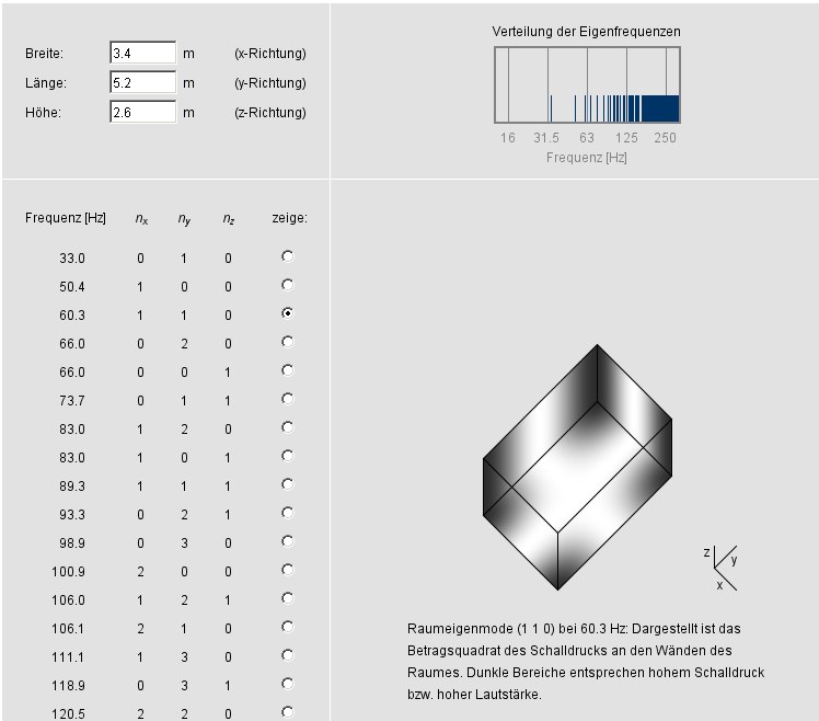

  • #54

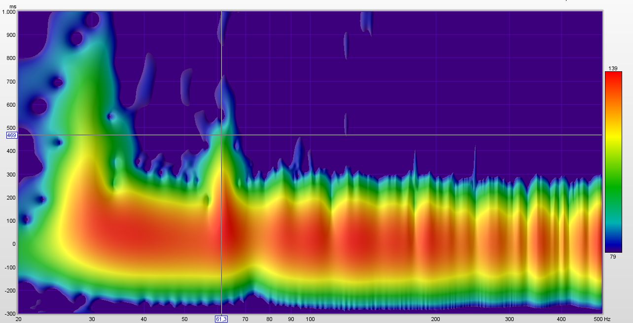

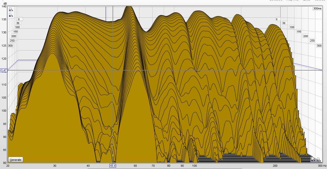

die letzte messung sieht am besten aus wenn man nur den bereich bis 300hz betrachtet bis auf die beiden moden bei ca 30 und 60hz
wasserfall
spectrum

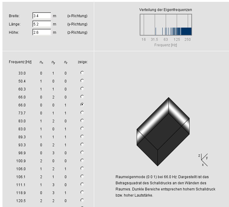

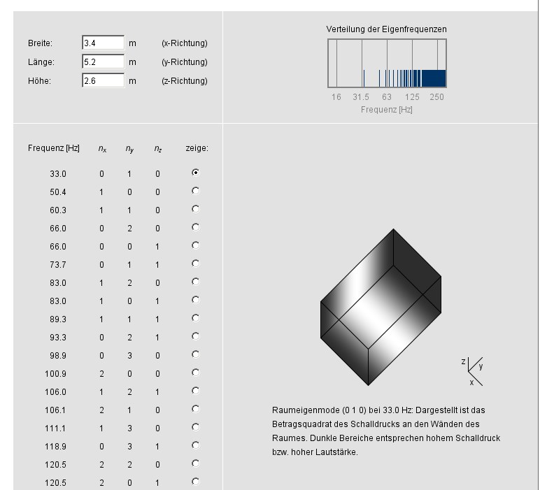

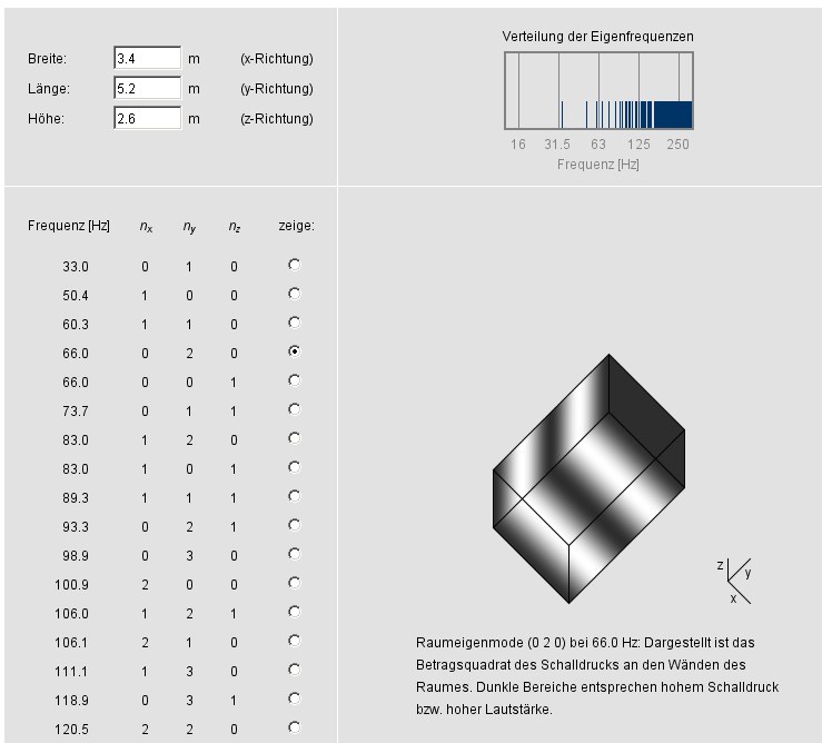

da würd ich mit helmholtzresonatoren arbeiten.
jeweils die problemfrequenz mit dem sinusgenerator abspielen und dann ALLE raumkanten absuchen und das druckmaxima suchen. genau dort muss ein helmi hin.
die 30hz mode ist leicht zu lokalisieren. das wäre wie bei mir die längsmode.
bei dem 60hz problem wird es allerdings schon schwierig.
evtl machts dann doch mehr sinn erst einmal die absorber dicker zu machen denn dann kann man sich sicher sein dass mal alle moden erwischt
und dann nochmal messen und schaun was übrig bleibt und dass dann mit nem kleinen helmi evtl. lösen.
betrachtet man den frequenzgang global...
erkennt man dass der gesamte bassbereich nter 200hz mindestes 5db zu laut im durchschnitt zum rest is.
wie genau hast du den sub eingebunden?
dazu mal folgende fragen.
wo steht der hicut am subwoofer (grenzfrequenz/crossover)?
wo der lowcut bei den sateliten?
hast du mal an der phase rumgespielt?
ist am raumeq von den satteliten irgendwas verstellt oder alles auf neutralstellung?
was meinst du mit
wenn ich das richtig verstehe is das der crossoverregler?
trennt der auch automatisch den sub von den sats also das die sats auch gecutet werden?
wenn der auf rechtsanschlag steht vermute ich dass die trennfrequenz bei rund 150+/- sein wird. schau mal ins handbuch.
der einbruch der anderen messungen kommt sicher von einer ungünstigen phasenlage des subs.
dafür gibts ja sicher einen phasenschalter. stell den sub mal so ein wie vom werk empfohlen und dann experimentiere unter messung mit dem phasenschalter und poste mal die messergebnisse.
den sub mach mal etwa 5db leiser.
lg
Reaktionen: Sogyra

  • #56
ach du hast die sats über den nubert eingeschliffen.
wenn du die sats bei 80 am nubert trennst (der kleine schalter 40hz/80hz) dann musst auch die trennfrequenz des nuberts (rechter drehregler vorn) bei ca 80hz gestellt sein (messtechnisch mit REW ermitteln) und nicht bei 150 wie du es jetzt hast (rechtsanschlag)
da der schall vom subwoofer zum abhörpunkt eine andere zeit benötigt als der schall der beiden boxen muss man am sub die phase so hinschieben dass sich da nichts auslöscht wo dich die frequenzen treffen.
das kann man mit REW messungen gut einstellen is aber bissel fummellig.
also wenn bei der trennfrequenz der höchste pegel gemessen wird sind sats und sub korrekt auf gleicher phase.
die KS C5 haben leider keinen extra lowcut für subwooferbetrieb also bleibt dir nur die maximal höchste trennung bei 80hz und höher solltest du dann auch den sub nicht spielen lassen.
oder du kaufst dir ne externe frequenzweiche wie das KRK-Ergo z.b. integriert hat.
was es da so am markt gibt da kenn ich mich leider nich aus.
das dröhnen was du an verschiedenen stellen in deinem zimmer hörst sind die probleme rund um 30 und 60hz.
die solltest du noch behandeln.
die 30hz mode auch. jeder db weniger pro ms ausklangzeit bringt punkte. also bau den HH so groß wie es eben geht. der kann auch hinter den boxen steh an der kurzen rückwand oder an der gegenüberliegenden kurzen wand da es eben die längsmode is.
ein platzsparender aktiver HH wäre auch möglich aber dazu muss karumba und ich noch nen paar experimente machen bis wir ne gute DIY lösung präsentieren könn.
du bist was den bassbereich angeht fast am ziel :)
lg

  • #58
Sorry, aber am Wochenende hatte ich leider keine Zeit, aber dafür konnte ich heute die Messungen machen.
Ich machs kurz: 3x5 Messungen wo an den Drehreglern "Frequenz" und "Phase" gedreht wurde.
http://www.sogyra.at/Messergebnisse/M.E.+Sub 17.5.2011.mdat
Gemessen in folgender Reihenfolge(von oben nach unten):
Frequenz 100%...Phase 180°
Frequenz 100%...Phase 75%
Frequenz 100%...Phase 50%
Frequenz 100%...Phase 25%
Frequenz 100%...Phase 0
Frequenz ~80Hz...Phase 180°
Frequenz ~80Hz...Phase 75%
Frequenz ~80Hz...Phase 50%
Frequenz ~80Hz...Phase 25%
Frequenz ~80Hz...Phase 0
Frequenz "8Uhr"...Phase 180°
Frequenz "8Uhr"...Phase 75%
Frequenz "8Uhr"...Phase 50%

Ganz ehrlich? Langsam aber sicher möchte ich das Thema Raumakustik für mich abschließen, und mich mehr aufs Musikmachen konzentrieren. Noch dazu wird der Thread ganz schön in die Länge gezogen...
Aufgrund meines Wunsches hab ich ein paar Messungen durchgeführt, wo ich denke, das unterm Strich das Ergebnis in etwa dem entspricht, was man als Resultat bezeichnen kann, mit dem man gut leben kann.
Die 30, 60 und 120 Hz Geschichte lass ich jetzt mal außen vor, das kann ich nurmehr per HH und/oder weitere Absorberumbauten bzw hinzufügen weiterer Bassabsorber absolvieren.
Ich hab mich eher auf Verbesserungen ab dem Bassbereich aufwärts konzentriert:
http://www.sogyra.at/Messergebnisse/Messergebnis_21.5.2011.mdat
Welches Ergebnis sieht am besten aus, und was kann ich noch machen?

hm, wenn man "ab dem Bassbereich aufwärts" auswerten soll, dann sind diese Messungen weniger geeignet.
Ich denke diese Messungen wurden mit beide Monitore gleichzeitig (oder täusch ich mich?) gemacht und daher nur bedingt für die Beurteilung des Mitten- und Hochton nutzbar.
Dafür sollten die Messungen immer mit nur je einem Monitor gemacht werden.
