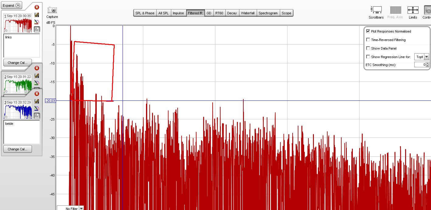

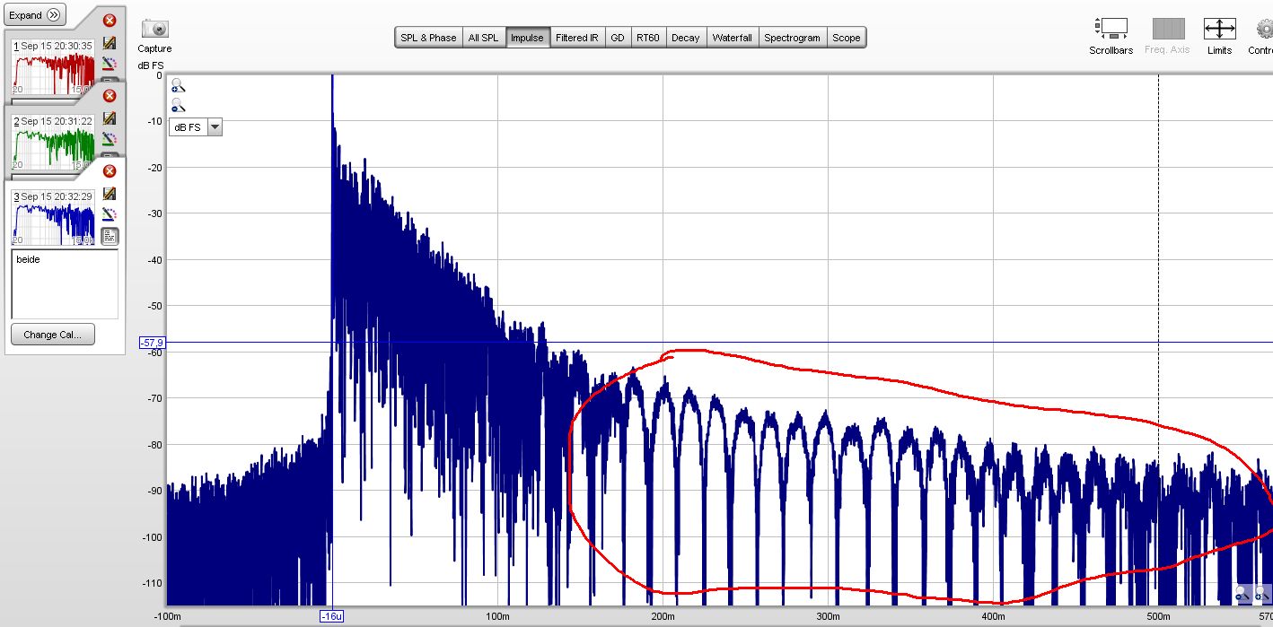

rolanded meint die reflexionen BIS 3,5ms
das ist der komplette tisch der bei dir extrem stark reflektiert.
ich würde das auch nicht gelten lassen. selbst für gutes homerecording niveau is das was da vom tisch kommt viel zu stark.
was auch extrem deutlich zu erkennen ist is der fehlende diffusschallpegel
gesund würde das so aussehen
die 30hz mode wäre mir noch eindeutig zu viel und da würd ich definitiv was mit hemis gegen machen. 30hz is schon noch ein wichtiger bereich um ein sauberes tiefbassfunderment mischen zu könn im bereich pop und elektronischen richtungen.
klar steckt viel arbeit schweiß und blut in allem was du geleistet hast und es ist mehr als die meisten hier schaffen aber von studiostandards bist du objektiv betrachtet noch weit entfernt.
wenn du die motivation nicht mehr hast und auf diverse sachen nicht verzichten willst wie deinen heiß geliebten tisch den man umbauen müsste und keine kraft mehr dazu hast den hochton etws zu regenerieren und die 30hz mode zu drücken dann wirst du da auch nicht weiter in die nähe komm.
was aber nicht heißen soll dass dich das ergebnis nicht jetzt schon voll zufrieden stellt.
aber das ist subjetiv.
die objektiven messungen sprechen zwar deutlich von einem behadelt raum aber eben noch mit einigen optimierungspotential.
lg

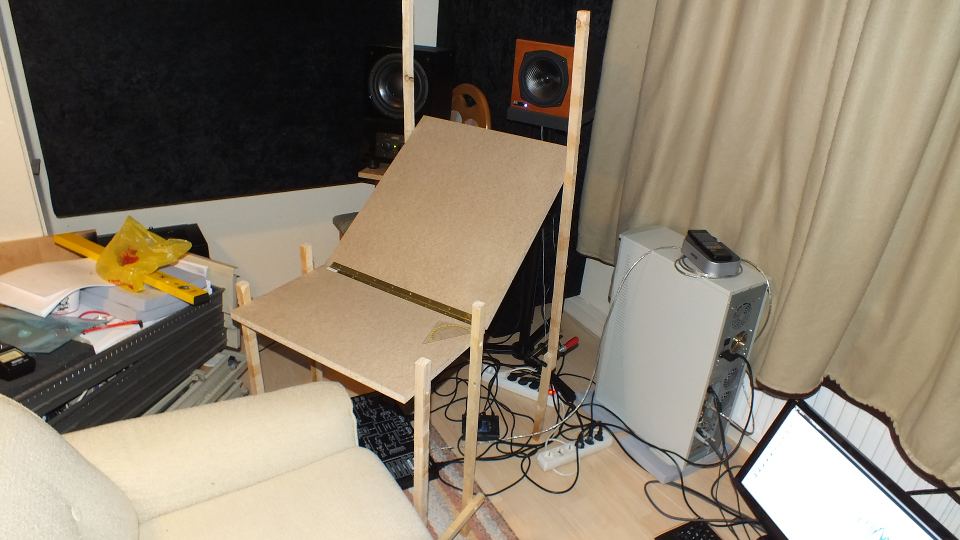

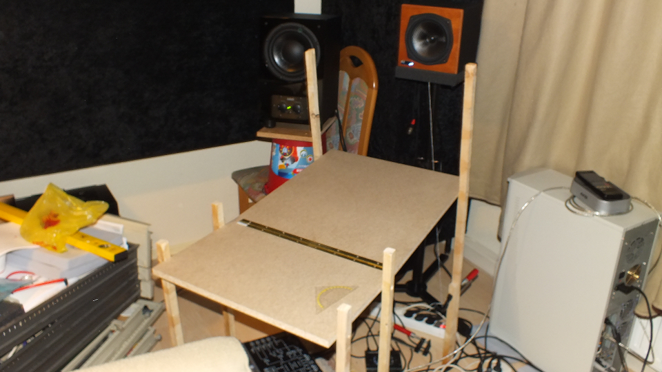

Der "Dummi" wurde gebaut, und Messungen hab ich von 0°-35° in 5°-Stufen gemacht. Leider kann ich die die Ergebnisse nicht richtig interpretieren, oder die Ergebnisse sind nicht wie gewünscht ausgefallen. Deswegen bitte ich hier jemanden um Rat, der sich besser auskennt als ich.
Bild 1: der Dummi in 5°-Stellung(Bild mit 0° Stellung war leider unbrauchbar):
Bild 2: der Dummi in 35° Aufstellung:

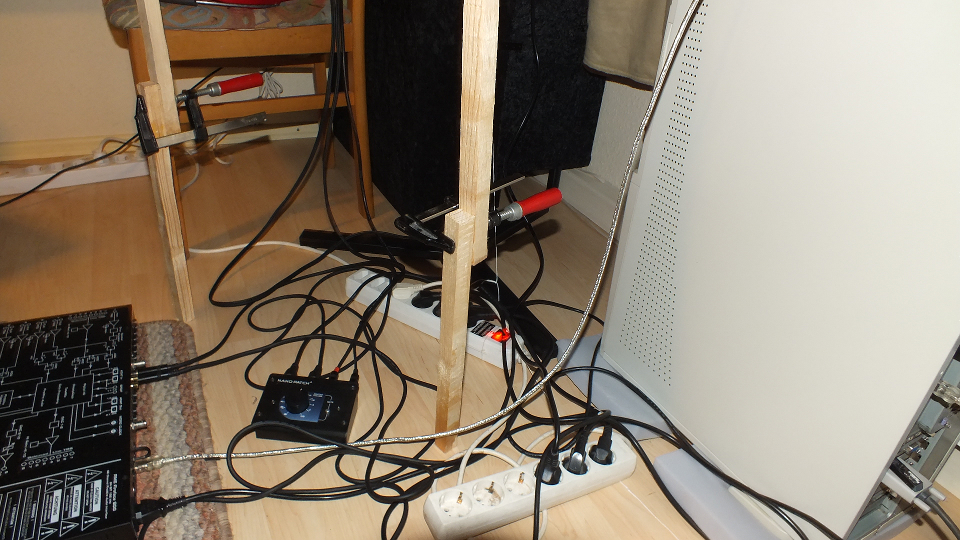

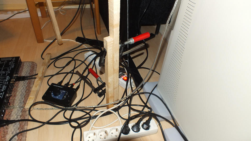

Bild 3+4: die Höhenverstellung zwischen 5° und 35°:

Ich werd aus den Ergebnissen nicht sonderlich schlau ehrlich gesagt, bzw ist das Ergebnis vielleicht doch nüchterner als erwartet?

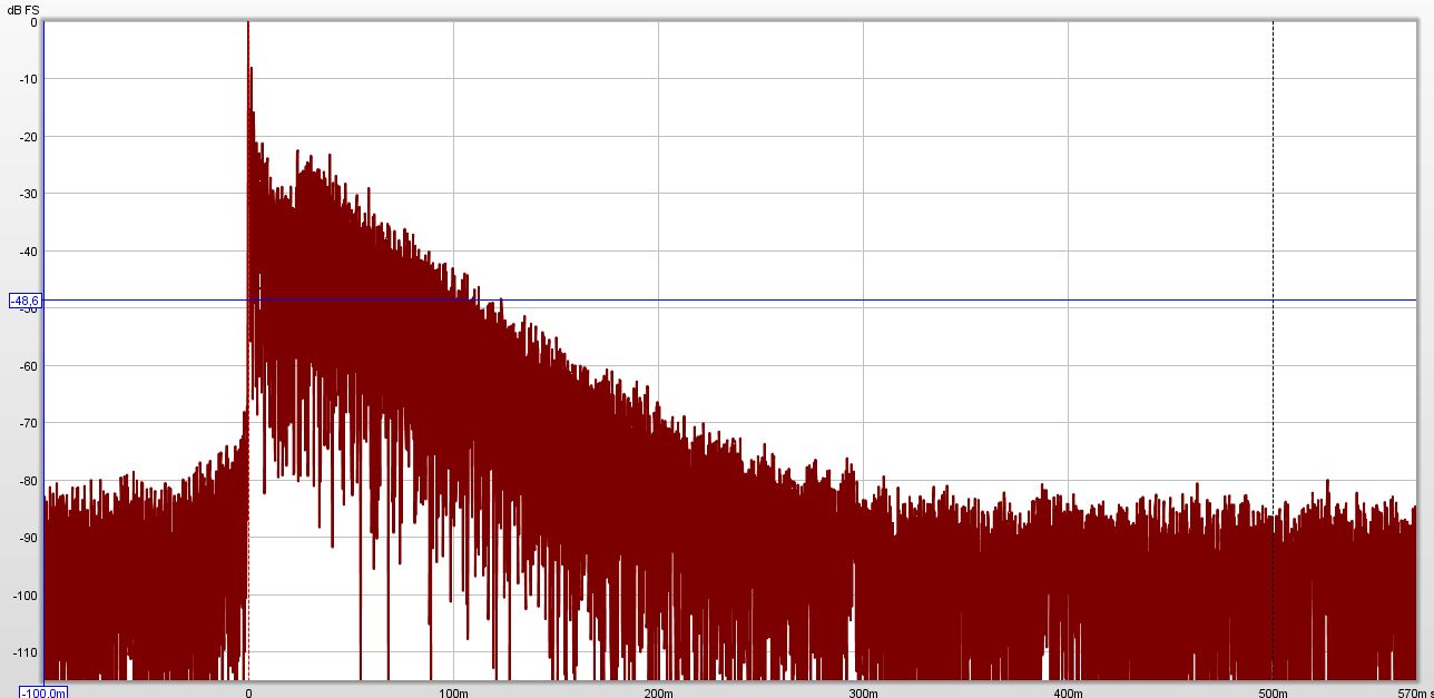

Für die Mitleser die nichts mit .mdat-Dateien anfangen können, hier ein paar Bilder:
Frequenzgang ohne Eq:
Frequenzgang mit Eq´s:
Reflektionen alter Tisch:
Reflektionen neuer Tisch:
Wasserfall:
