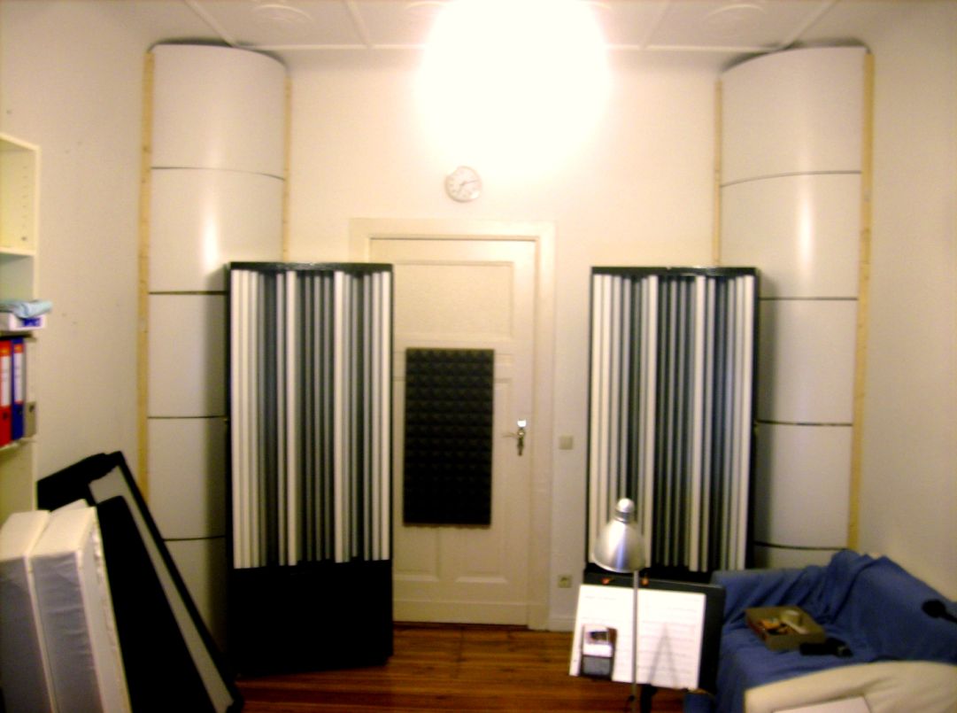

Damit ein Eckabsorber in alle Richtungen des Raumes die gleiche wirksame Bautiefe hat, müsste er im Grundriss die Form eines Viertelkreises haben.
Bei einer dreieckigen Grundform wird die größte Bautiefe ja nur entlang der Wand erreicht, wenn die Mode diagonal im Raum verläuft, ist die Bautiefe ja nur noch die Höhe des Grundriss-Dreiecks.
Unser Raumakustik-Guru Black Bender hat übrigens schon eine Menge rechtwinkliger Eckabsorber (und auch einmal welche mit Viertelkreisgrundriss) gebaut - suche mal Beiträge von ihm.

Hat er im Forum Bilder von den Viertelkreisigen?

Ja, aber die müsste ich jetzt suchen - ich erinnere mich nur, dass die mit beschichteter Hartfaserplatte (oder ähnlich) verkleidet waren.
Clemens
taugt aber nur für hinten und nicht für vorn.
