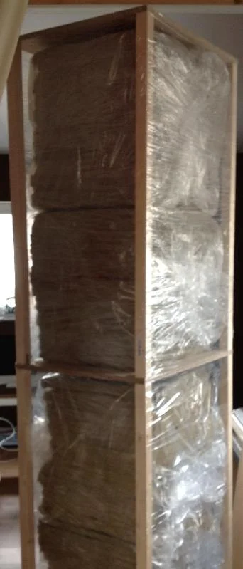

Ja. Oben, unten und In der Mitte ist je eine 19mm Spanplatte
Hier mal so ein Rack im Rohzustand.
Ich muss wahrscheinlich neue Rollen holen, da meine für 30 Kg ausgelegt sind und ich mit der Konstruktion auf ca. 36 kg komme.

Man könnte auch eine Aluminium Leiste um die Kanten machen. Sieht sauber aus und wiegt nicht viel. Muss halt auf Gärung geschnitten werden.
Würde an Deiner Stelle auf jeden Fall noch einmal einen Zwischenboden jeweils zwischen die beiden Pakete machen. Gerade wegen der Stauchung.
