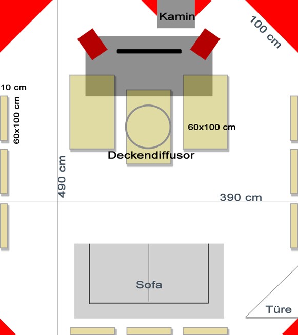

ich bin gerade dabei mein Studio akustisch zu verbessern.
Ich baue mir gerade für die beiden Ecken hinter dem Regietisch zwei Superchunks mit Rockwool Sonorock über die gesamte Raumhöhe von 2,10 m. Nun meine Frage: Ist es besser die SC mit Akustikstoff zu bespannen oder mit Laminat (1cm Abstand).
Da der Raum nicht besonders groß und hoch ist, zudem ein Teppich im Raum liegt, habe ich Angst den Raum zu trocken klingen zu lassen.
Würde mich freuen wenn mir jemand einen Tipp geben kann.
