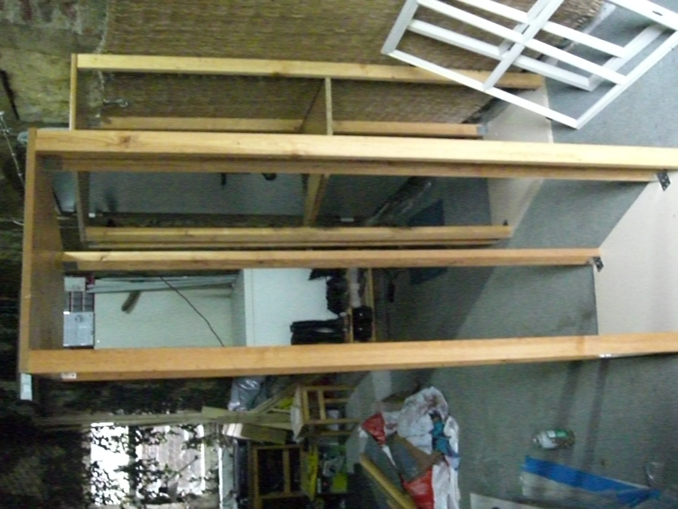

Ich hatte mir damals Rahmen für die Eckabsorber gebaut.
Dort dann die Glaswolle rein.

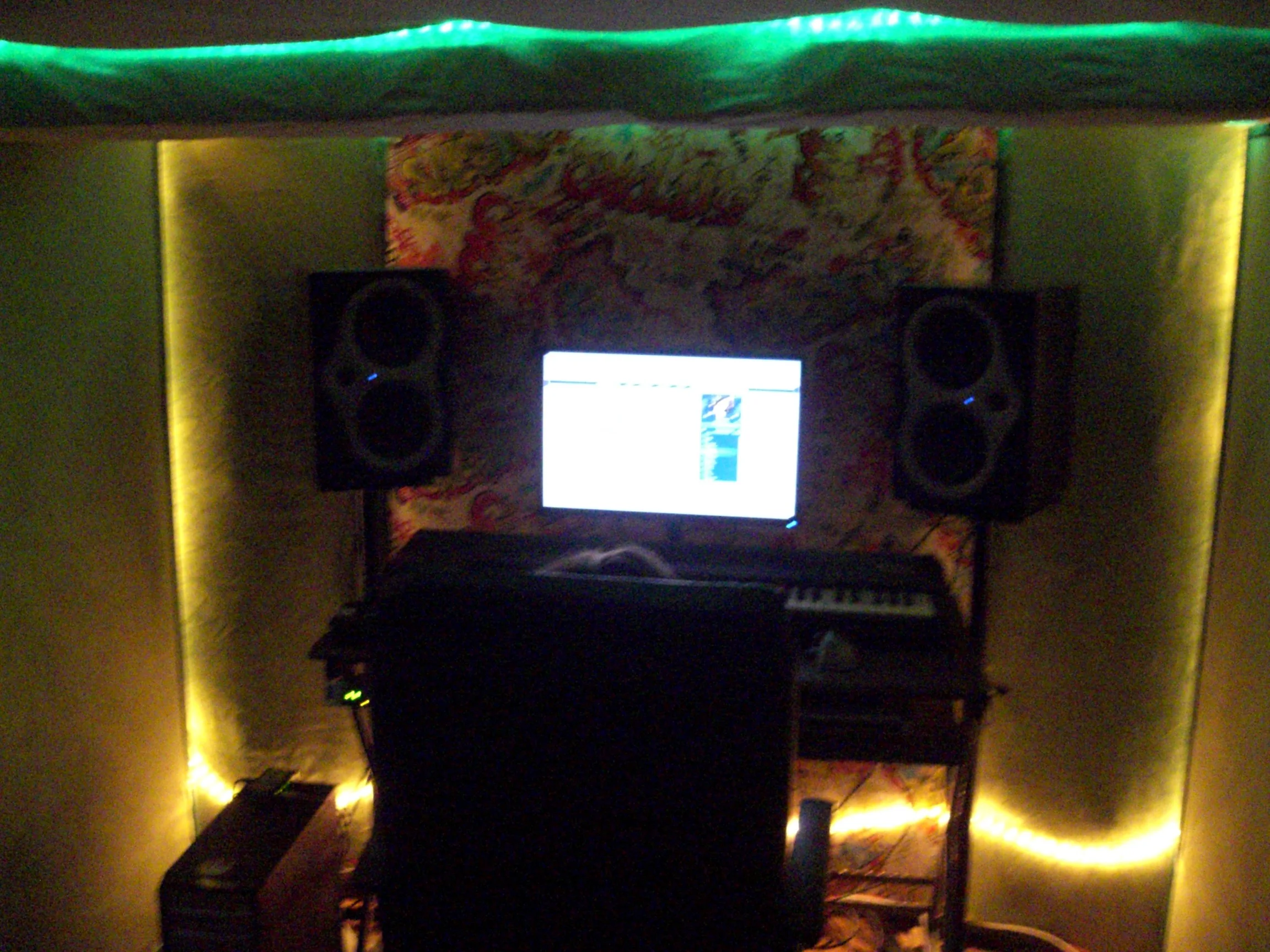

Also so in etwa:
Das letzte bild zeigt meinen damaligen Endstand. Zum Musikmachen kam ich kaum, weil meine frau den platz für sich gepachtet hatte. :)
Die Umgebung sieht bei mir mittlerweile aber auch wieder etwas anders aus, weil ich den hinteren Bereich noch etwas geändert habe. War auf Dauer gesehen, ein doch zu "trockener" Sound für mich, der etwas an Lebendigkeit hat fehlen lassen.
Ich hänge das alte bild aber trotzdem mal an, bez. der Stoffverkleidung.

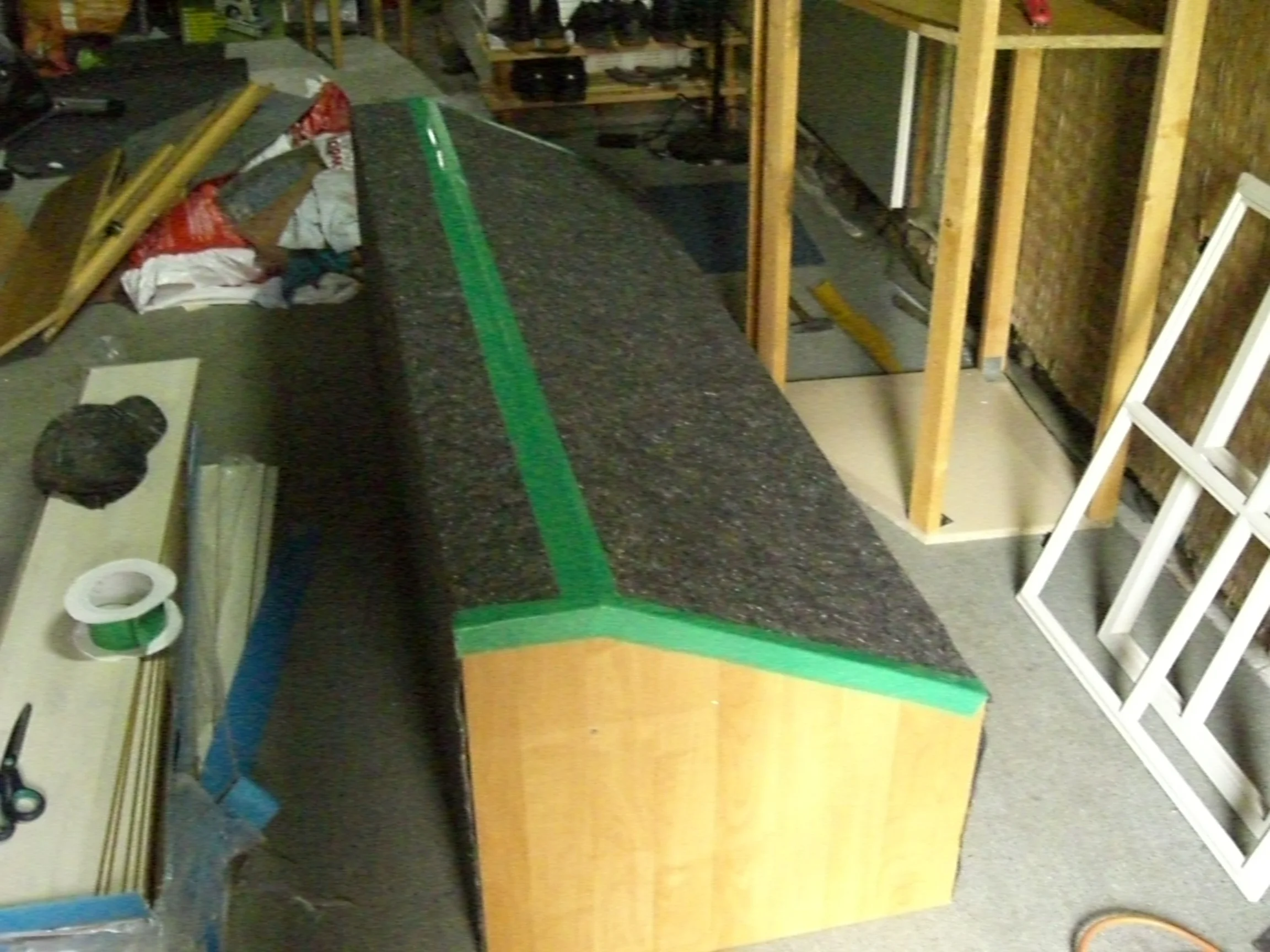

ja cool, an malervlies hab ich jetzt nicht gedacht!
wie stabil und druckfest ist denn das ganze denn dann so ungefähr? (ich hab das talent alles kaputtzukriegen ^^)
was ist denn das grüne klebeband? irgendein spezielles?
Ich sach mal, wenn Du da nicht gerade reinfällst oder gegentrittst, bleibt es so wie es ist.
Ich hab das schon ein paar Jahre hier stehen und es hat noch seinen Originalzustand. ;)
Das Klebeband war simples Abdichtungsband, was man für den Innenausbau nimmt.
Gibt es von verschiedenen Firmen und auch in den verschiedensten Variationen.
Klebt wie Hölle und dichtet halt zusätzlich ab, gegen Faserflug und Co. Ob es das unbedingt braucht, weiß ich nicht.
Ich hatte es als Handwerker eh rumfliegen und mir ging es hauptsächlich darum das Malervlies in Form zu halten.
Getackert hab ich vorher aber auch noch grob.
Reaktionen: Yacc

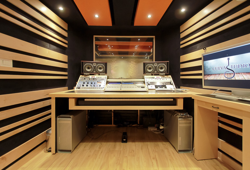

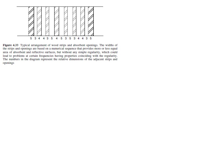

würde holzlattung/Spalten empfehlen. entweder die einfache variante 5cm Holz + 2cm Spalt oder in einer 5/4/3 Sequenz angeordnet (falls du dir die Mühe machen willst).

Die Lattung kann schon cool aussehen :) aber ist natürlich geschmackssache.
Die Sache mit der 543 Sequenz ist, dass dadurch eine diffuse Oberfläche entsteht. Dadurch wirkt das wie ein Diffusor und der Raum wirkt klanglich wieder größer. Kannst ja mal schaun wie es klingt wenn du den Stoff drinhast. Mir wars damals dann zu tot :)
die Theorie hinter dem Zeugs:

Habe die Absorber recht bald verkleidet, insofern weiß ich nicht wie es ohne Stoff war... Aber nach der Fertigstellung wars mir erstmal zu tot. Klang klaustrophobisch. Man gewöhnt sich evtl. dran, aber macht u.U. Fehler beim Mischen, weil man zu viele Höhen wieder beimischt oder Hallräume falsch einschätzt.
als Faustregel gilt so 50% reflektierend 50% absorbierend (inkl. Fußboden). Je diffuser die Reflektionen desto besser. Die 543 Sequenz wirkt diffuser als eine geschlossene Fläche, aber nicht so effektiv wie ein berechneter Diffusor. Das hängt aber alles stark mit der Raumgröße und dem bisherigen Dämmkonzept zusammen.
