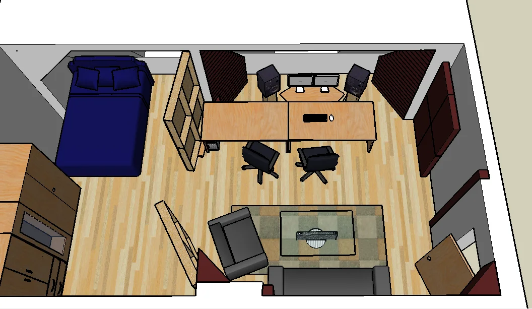

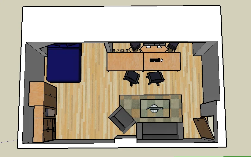

Moin,
ich plane gerade meinen Raum akustisch zu verbessern.
Vorneweg: Ziel soll kein perfektes Ergebnis sein, denn das ist hier vermutlich einfach nicht machbar. Zudem soll alles modular aufgebaut sein, damit der Raum bei Bedarf ohne großen Aufwand in seinen Ursprungszustand zurückgesetzt werden kann (Umzug... das kann in einem Jahr sein, aber auch in 3 oder 4 Jahren - und dann würde ich die Module gerne mitnehmen und weiterverwenden können).

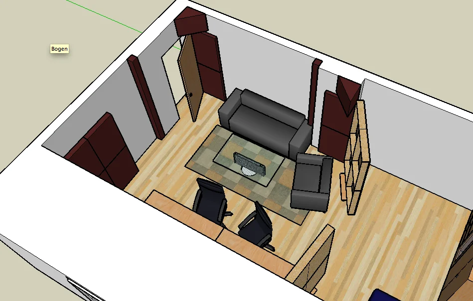

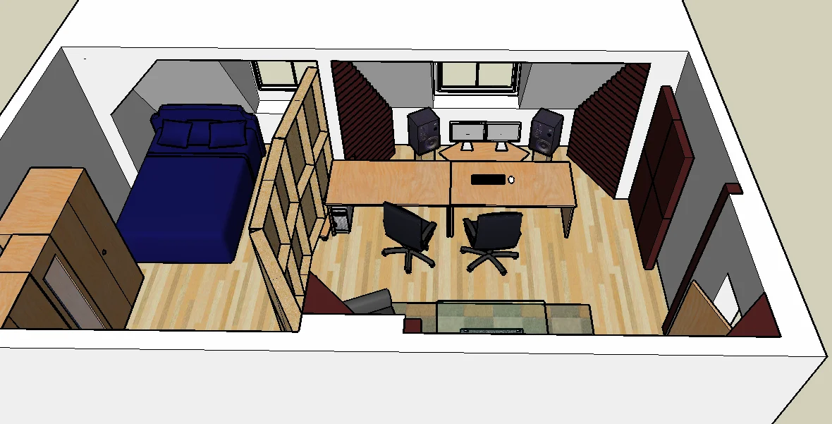

Die Fotos 1 - 3 im Anhang zeigen den Raum in seinem jetzigen Zustand (natürlich nur grob - es fehlt etliches Zeug das rumfliegt, halb- bis ganz gefüllte gestapelte Kartons usw.).
Wie man darauf gut erkennen kann, sind die Gegebenheiten nicht unbedingt optimal: Dachschräge auf der Längsseite, viele Verkantungen und und und...
Die Maße des Raumes sind (am Boden gemessen und die Vorsprünge nicht einbezogen): 7,2 x 4,9 x 2,5 m.
Könnte man den Raum längsseitig benutzen, wären das sogar gute Maße - allerdings gefallen mir in der Variante weder die allgemeine Raumaufteilung (irgendwo mittendrin Bett etc..), noch wirkt der Grundriss mit der Dachschräge und ihrer Stütze auf einer Seite ohne bautechnische Maßnahmen vielversprechend für die Akustik.
Deshalb bevorzugt: Raumtrennung.

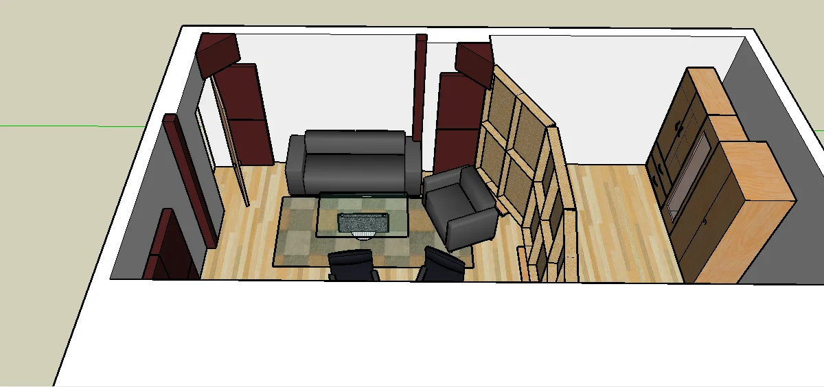

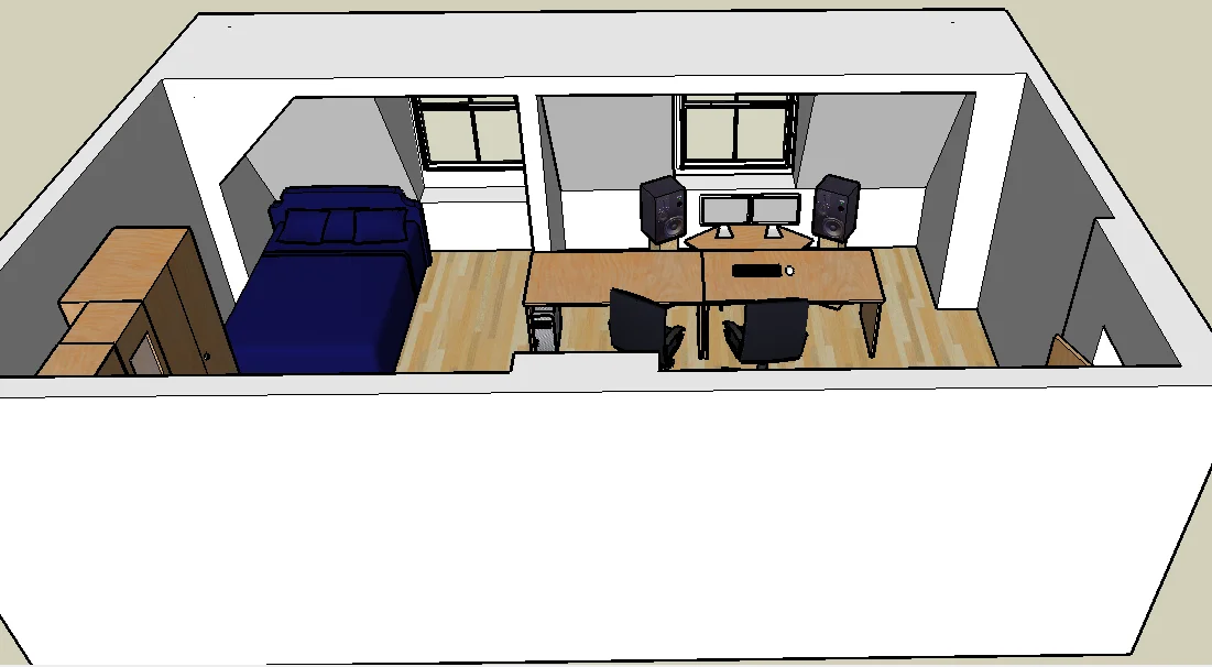

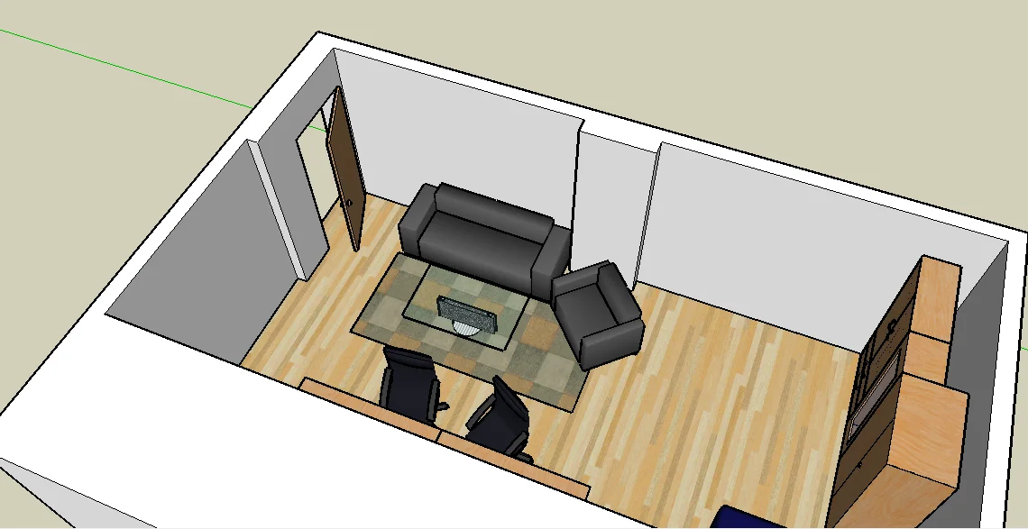

Erstmal zu den grundsätzlichen Planungen:
Bass:
- die vorderen Ecken Superchunks aus Sonorock
- eine hintere Ecke wegen der Tür nur 10cm Platz; andere hintere Ecke keine Ecke... daher: jeweils Breitbandabsorber aus Termarock
- die oberen hinteren Ecken bieten ausreichend Platz, daher hier wieder Superchunks Sonorock
- die kleinen Ecken wegen dem Wandversatz mit dem Rest Dämmmaterial, der beim Schneiden übrig bleibt, stabförmig füllen (allein für die vorderen Superchunks werd ich schon 9 Platten um 10cm kürzen müssen, womit 9 Latten Dämmstoff a 62x10x10 cm übrig bleiben)
Erstreflexionen:
- Decke: schräg gehangener Breitbandabsorber Termarock 10 cm Dicke, 2 x 1,3 m (4 Platten)
- Seiten: Breitbandabsorber Termarock, 10 cm Dicke, 2 x 1,3 m

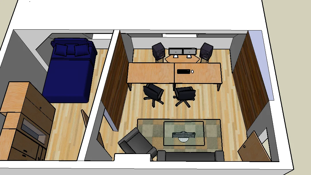

Hoppla.. nun ist ja links keine Wand.

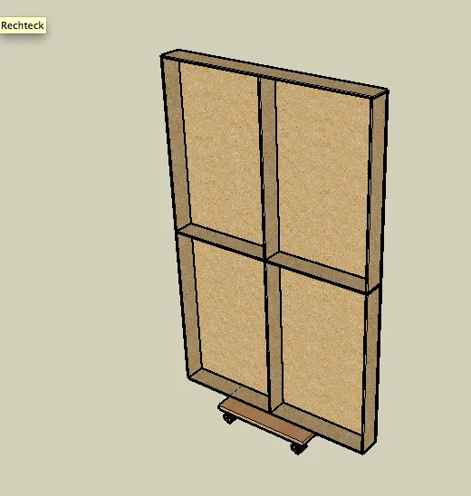

Meine Überlegung ist, als Ersatz Kästen aus MDF zu bauen (1cm Stärke falls das ausreicht), ca. 2m hoch und 1,3m breit; so dass sie halt 4 Platten fassen können. Als Rückwand würde ich hier ebenfalls MDF (1cm) verwenden, insofern stark genug. Der ganze Apparat jeweils dann auf einen Rollwagen ausm Baumarkt.
Vorübergehend würde ich erstmal 2 bauen um's zu testen. Wenn das Konstrukt ansich überhaupt funktioniert, dann evtl noch einen dritten, um so den Raum abzuschließen.
Falls das ganze die Mitten/Höhen überdämmt, könnte man ja mit Laminat arbeiten. Denke das sollte also kein Problem sein.
Folgende Fragen zu den Breitband-Trennwänden:
1) Taugt MDF als "Rückwand", sprich entsteht mit entsprechendem Abstand des Dämmmaterials die gewünschte Absorptioneigenschaft?
2) Falls ja, ist 1cm stark genug?
3) ...denn: je dicker, desto schwerer. das ganze Konstrukt ist ja ziemlich groß... das kann leicht umfallen vermute ich..?
4) was kann man degegen tun? ... zwischen Rollwagen und Absorberwand irgendeine schwere Platte schrauben? ... sehr viel Gewicht möglichst tief auf möglichst breiter Fläche erscheint mir rein von der Vorstellung sinnvoll. Gibt es denn z.B. richtig schwere Holzplatten? Stein etc. wäre etwas unpraktisch zu verarbeiten vermute ich mal.

Guten Morgen auch an Dich !
Schön dass Du deinen Raum akustisch verbessern willst.
Dein Ziel ist meiner Ansicht schon falsch definiert. Wenn Du kein gutes Ergebnis wünschst, dann würde ich erst garnicht anfangen etwas zu bauen.
Zudem soll alles modular aufgebaut sein, damit der Raum bei Bedarf ohne großen Aufwand in seinen Ursprungszustand zurückgesetzt werden kann (Umzug... das kann in einem Jahr sein, aber auch in 3 oder 4 Jahren.
Ich denke ein modulares System als Raumteiler zu erstellen ist schwer. Aufgrund der verschiedenen Wandeigenschaften, wirst du immer Probleme haben mit einer richtigen Stereoauflösung (das Stereobild wird sich ieine Richtung verschieben). Da sich rechts neben deinem Abhörplatz eine harte Wand befindet, wird diese immer stärker zu tieferen Frequenzen reflektieren als eine modulare Wand, die Du links errichten würdest.
Um einen sauberen Höreindruck zu gewährleisten, empfehle ich Dir eine zusätzliche Wand in Rigips-Bauweise zu errichten.
1. als Raumteiler links
2. auch rechts in der Wandnische neben dem Abhörplatz eine Wand einziehen, um eine ungefähr gleiche Gegebenheit der Wandstruktur zu erzielen.
Wie tief ist diese Nische rechts eigentlich ?? - Ich stelle mir gerade vor hier eine angeschrägte Wand einzuziehen um die Erstreflektionen nach hinten zu leiten.
Bedenke ich hier deinen Raum, so ist dieser natürlich erstmal Suboptimal. Wenn ich aber nach meiner Denkweise den Raum trenne, so ergeben sich garnicht mal so schlechte Raummaße von 3,6 x 4,9 x 2,5 ( B x T x H Meter ).
Eigentlich eine gute Modenverteilung.....
Könnte man den Raum längsseitig benutzen, wären das sogar gute Maße - allerdings gefallen mir in der Variante weder die allgemeine Raumaufteilung...
Ich würde Ihn auch nicht längs nutzen. Alleine schon wegen der Gaupen und der Schrägen.
Deshalb bevorzugt: Raumtrennung --- ja
1) Taugt MDF als "Rückwand", sprich entsteht mit entsprechendem Abstand des Dämmmaterials die gewünschte Absorptionseigenschaft? - Ja als Rückwand taugt das schon. ich weiß nur nicht was Du damit erreichen willst. Zu allererst taugt es mal als Schalldämmung bzw. Minderung der Lautstärke an angrenzende Räume. Wie ich dich verstehe meinst Du aber die Wand als Absorber zu nehmen. Hier gibt es natürlich verschiedene Möglichkeiten wie Slatresonator, Plattenschwinger, Helmholtzreso...
2) Falls ja, ist 1cm stark genug? - für was ? je dicker desto mehr wird die Schallenergie im Raum gehalten....
3) ...denn: je dicker, desto schwerer. das ganze Konstrukt ist ja ziemlich groß... das kann leicht umfallen vermute ich..? - Ja
4) was kann man degegen tun? ... zwischen Rollwagen und Absorberwand irgendeine schwere Platte schrauben? ... sehr viel Gewicht möglichst tief auf möglichst breiter Fläche erscheint mir rein von der Vorstellung sinnvoll. Gibt es denn z.B. richtig schwere Holzplatten? Stein etc. wäre etwas unpraktisch zu verarbeiten vermute ich mal. - Wie schon gesagt, empfehle ich Dir ein Ständerwerk zu stellen, mit Metall oder Holz, dann ist das ganze eine saubere Sache
5) Und noch eine Frage zum Dämmstoff für die Seitenwände: Die einzigen wirklichen Alternativen zu Termarock sind Caruso IsoBond und Basotec, richtig? Die sind leider beide zu teuer; und ich hab zwar kein Problem damit, das Termarock einzupacken; aber wo bekommt man das Zeug denn überhaupt? .. Bei Baumärkten (Berlin) siehts schlecht aus. Im Netz hab ich auch nichts gefunden. - Die angesprochenen Materialen sind durch die Bank gängige Stoffe. Die einen Absorbeieren besser die einen weniger. Bei einigen sind höhere Strömungswiderstände als Werte bei anderen weniger. Soll heißen. wenn Du einen Stoff mit höherem Strömungswiderstand verbaust, so erreichst Du die gleichen Absorbtionswerte wie andere Stoffe, jedoch mit einer geringeren Bautiefe. Wenn wenig Platz zu Verfügung steht und du effektiv breitbandig behandeln musst ohne gesundheitsschädliche Einwirkungen, so kann ich immer wieder Basotect empfehlen oder auch Homatherm..Ich will sage, dass es nichts bringt einfach Sachen in das Zimmer zu stellen. Hier sollte man systematisch an die Sache rangehen und gegen die Probleme des Raumes arbeiten und nicht neue zu schaffen.
Bis denn Patrick
Hey Patrick, danke dir erstmal!
Ich meinte natürlich nicht, dass ich kein gutes Ergebnis wünsche; ich erwarte nur nicht das theoretisch beste Ergebnis - und zwar genau aus den Schwachpunkten meiner Planung, die du angesprochen hast. Dass eine vollständige Symmetrie und ein abgeschlossener Raum über ne eingezogene Wand letztlich besser wäre ist natürlich einleuchtend. Allerdings hat es eben auch Nachteile, die in meinem Fall überwiegen; schon alleine der Kosten wegen: mehr Material erforderlich; aufgrund der festen Konstruktion ist eine Tür erforderlich usw..
desweiteren kein modulares System (die Raumtrenner könnten hingegen in einem neuen Raum weiter als Absorber benutzt werden); höherer Bauaufwand; hoher Abbauaufwand...
Jap. Seitenwand als Breitbandabsorber; ohne Plattenschwinger-Unterkonstruktion. Nachdem die Basics stehen, ist ja noch genug Platz um - falls nötig (Messungen) - gezielt Frequenzen mit speziellen Konstruktionen zu absorbieren; bzw. falls nötig die Breitbänder mit Plattenschwinger erweitern.
genau dafür :) ... also je dicker, desto besser (da sich die Eigenschaften an die feste rechte Seitenwand annähern). merci!

würde man die Wand z.B. 40cm tief bauen, Rückwand und Boden 2 cm dick, sonstige Bretter 1cm, wäre man bei 60 - 70 kg pro Absorberwand.. gleichmäßig verteilt Höhe und Tiefe.
eigentlich könnte man bei dem Gewicht auf Räder sogar noch verzichten denke ich (vlt Filz stattdessen).
Ohne Räder (steht also mit vollem Gewicht auf ganzer Fläche) und tiefer gebaut - wäre das stabil genug?

hier mal vereinfacht ne sketchup grafik:
