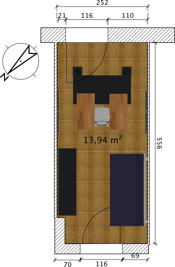

Im Anhang dazu eine Skizze vom Raum. Die Raumhöhe ist 3,25cm. Im Raum liegen Dielen.

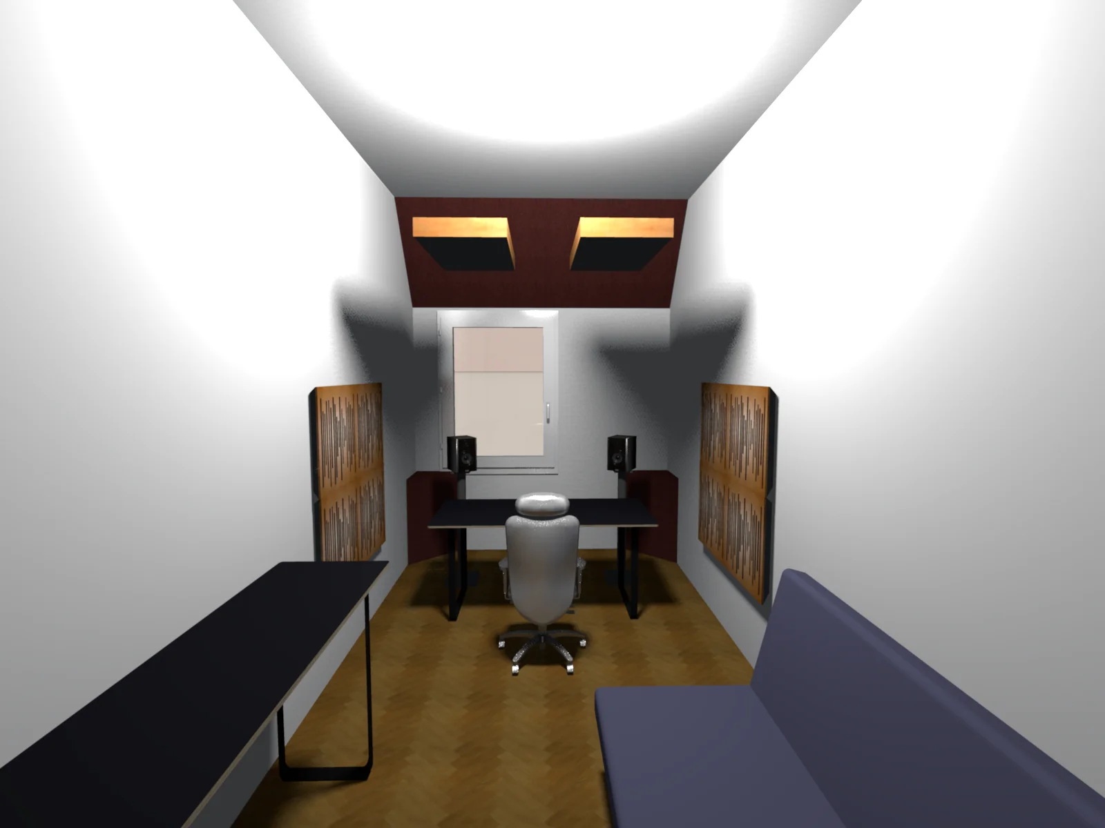

2. Wo ich mir komplett unklar bin, wie ich mit der Wand hinter den Lautsprechern arbeiten soll. Das Fenster muss weiterhin zugänglich bleiben. In der Ecke des Fensters ist zu wenig Platz, um dort Bassfallen über die komplette Raumhöhe zu platzieren. Zumindest wenn es symmetrisch bleiben soll. Meine Idee wäre nun von unten bis zur Fensterhöhe Superchunks (mit Steinwolle) zu bauen und dann in der Deckenkanten noch einen breiten großen Superchunk-Absorber zu platzieren. Den Superchunk in der Deckenkante würde ich in 1-2cm Abständen beplanken.
Ich habe das mal mit SweetHome3d skizziert. Siehe Anhang.

Du hast in der 3D-Ansicht einen Deckenabsorber quer über dem Fenster eingezeichnet. Unter dem Fenster würde ich das Gleiche tun. Dadurch rutscht Du mit deinem Tisch vom Fenster weg. Vielleicht lässt sich dadurch auch das Fenster wieder öffnen, was ja jetzt nicht zu gehen scheint (Lautsprecher im Weg). Denkbar wären zusätzlich mobile Stellwände die sich symmetrisch vor der Fensterwand verschieben lassen. Den Deckenabsorber könnte man größer gestalten und die Decken-Seitenkanten des Raumes mit bedecken, quasi in U-Form.
Für den Abstand des Deckenabsorbers zur Decke scheint sich das Maß der Absorberdicke etabliert zu haben.
Ich denke, dass Du im hinteren Teil des Raumes (Türbereich) weitere Akustikmaßnahmen (gegen Raummoden und Reflexionen) benötigen wirst, je nach Anforderungslevel.
Ansonsten gilt wie sonst auch: Ohne Messungen ist alles nur spekulativ. ;-)

Ja, die Rückseite wird später dran kommen. Den Deckenkantenabsorber könnte ich ebenfalls unter dem Fenster platzieren... Stimmt! Stellwände wären auch eine gute Idee für später.
Ich überlege, an der Deckenkante anstatt mit den Superchunks eher mit 4 Super Bass Extreme von Vicoustic zu beginnen. Wie schätzt Du das ein? Die SBE könnte ich natürlich auch ober- und unterhalb des Fensters links und rechts in den Ecken platzieren.
